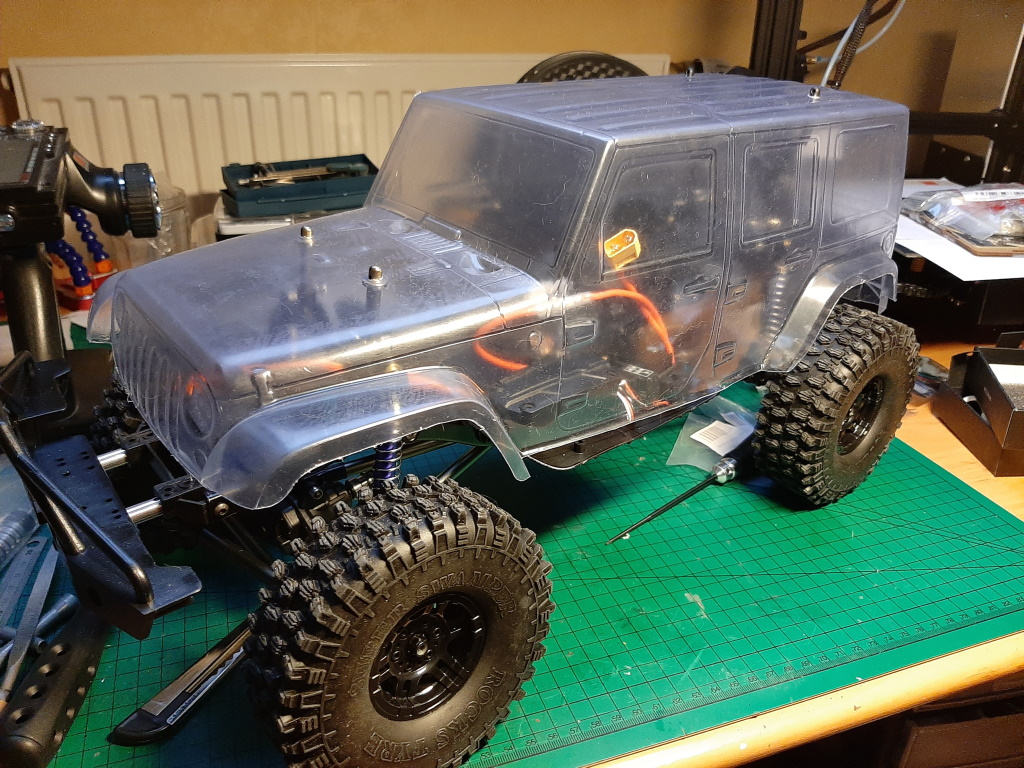

  11. laurent58
    laurent58 membre
    281
    52
    salut à tous,
    Voici des nouvelles !
    J'ai donc modifié les amortisseurs qui rendaient le châssis rigide comme une poutre.
    Ils sont maintenant montés en drop avec ressorts internes.
    Le résultat est très sympa. Je passe d'un croisement de pont d'a peine à 5cms d'origine a presque 11cms dans ce mode là.
    Dès que le temps le permet, je peins la carro et je ferai un test plus "terrain" que devant chez moi !
    Et pour finir pour cette fois, une vidéo qui j'espère vous plaira et permettra de voir l'évolution.
    A++

  19. laurent58
    laurent58 membre
    281
    52
    enfin quelques news !
    le voici terminé avec sa carro peinte.
    j'ai remis des amortos "standard", les originaux montés en drop avait un résultat "mitigé"
    Bientôt une sortie dans les Vosges
    A+
    pleinair37 et Daug aiment ça.
