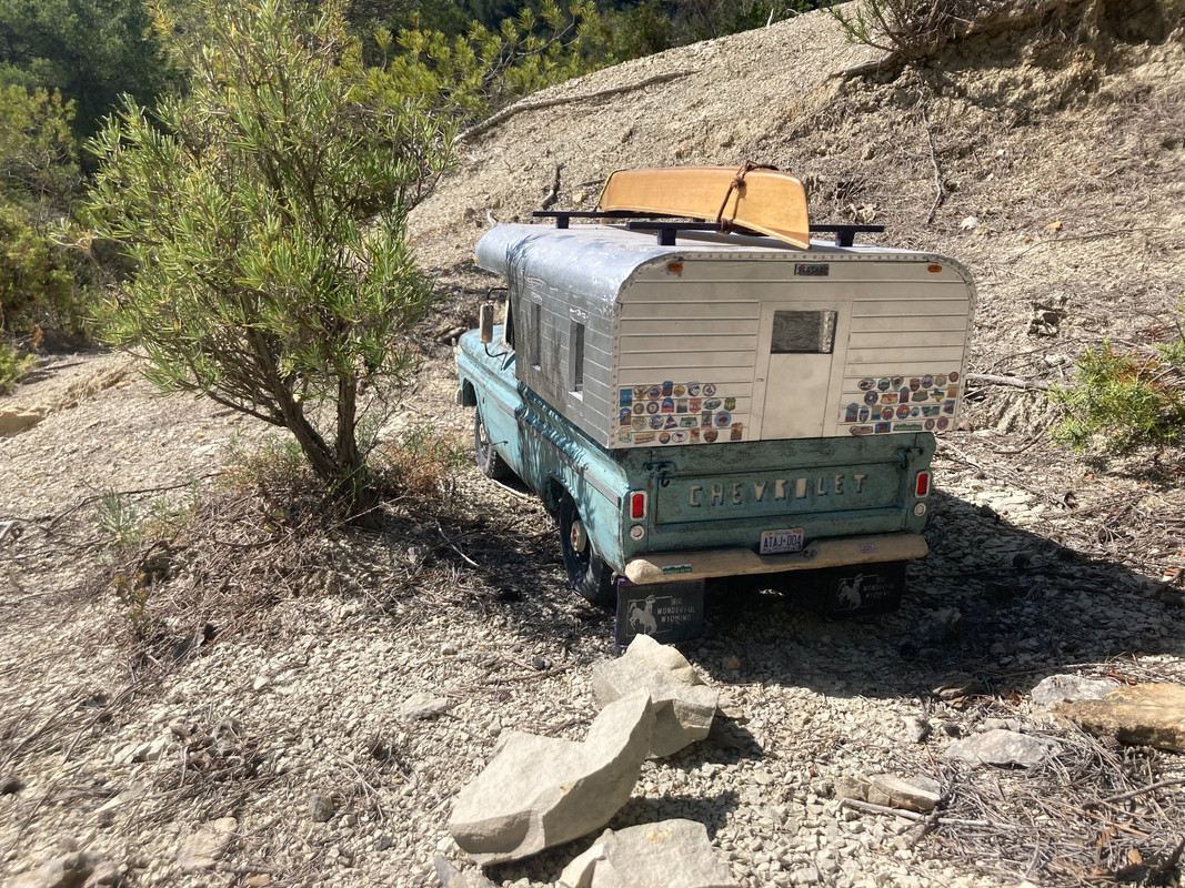

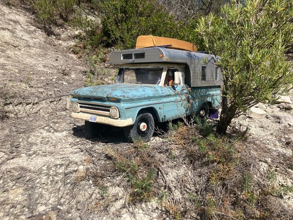

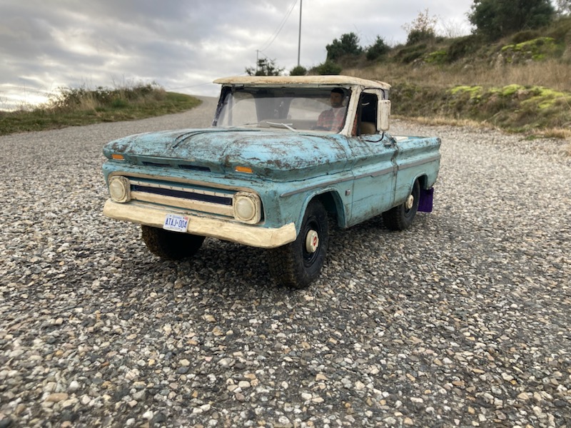

    Suite à ma présentation je commence par mon chevrolet k10 de 1964.
    J'ai fabriqué entièrement la carrosserie à partir de plaques de Komacel achetées dans le commerce.
    Je l'ai fabriqué en 2016, je luis ai fait une cellule Alaskan Camper.
    Pour le châssis c'est un châssis home maide en U, boite de transfert RC4WD, ponts rc4wd yota 2, jantes gmade et pneus pitbull. Il est sur suspensions à lames plus amortisseurs.
    Voici quelques photos:

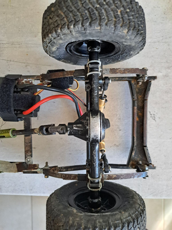

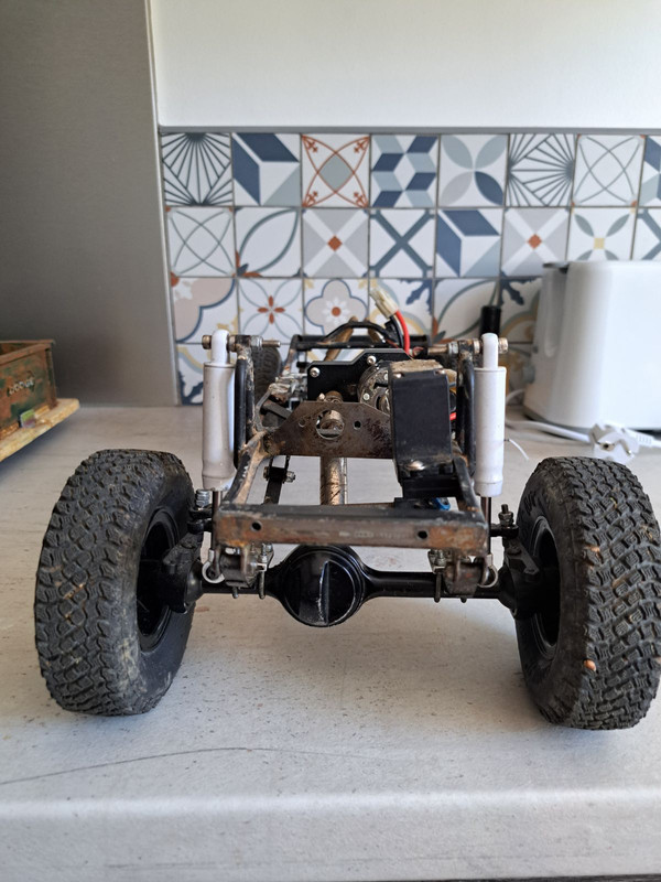

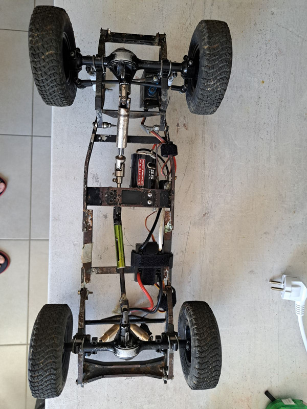

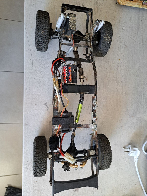

    Voici les photos du châssis. Ce n'est pas le plus beau mais il fait l'affaire et il est caché sous la carrosserie.

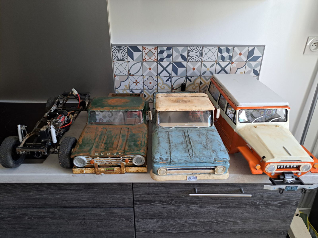

    Les carrosseries sont très épaisses (3 épaisseurs de komacel de 5mm) le toyota et un peu plus fragile car que 2 épaisseurs mais le dodge et le chevrolet sont costaud. les carrosseries sont lourdes.
    Et en effet j'ai 3 carrosseries pour le même châssis:
    Ça doit peser un âne mort :hihi:. C'est bien pour le comportement qu'ils soient lourds les scales. :)

    En effet c'est lourd mais du coup les suspensions travaillent bien (y)

    Un bon châssis maison comme j'aime !
    De l'acier soudé, des supports d'amortisseur en rond d'acier, une boîte R2, que du bon (y)
