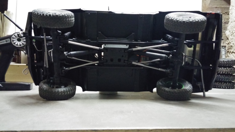

    Sinon pour cette deuxième sortie j'ai remarqué une amélioration du comportement de mon Ascender depuis que j'ai mis ces lestes (disques de frein) au niveau du franchissement, et du maintient au sol en devers malgré le rajout de poids sur le toit (qui a déplacer le centre de gravité vers le haut).
    Et deuxième chose lors du montage du véhicule j'ai monter un pignon moteur de 20T, car avant de l’acquérir j'avais entendu qui avait une vitesse de progression plus lente qu'un SCX10, mais lors de mon premier essai je me suis rendu compte que je n'avais pas beaucoup de frein moteur et pas assez de démultiplication pour des démarrages ou progression en douceur.
    J'ai donc remis le pignon moteur d'origine un 14T, j'ai trouver une net amélioration de ce coté là.

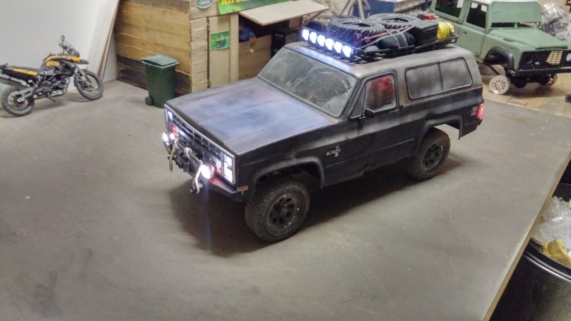

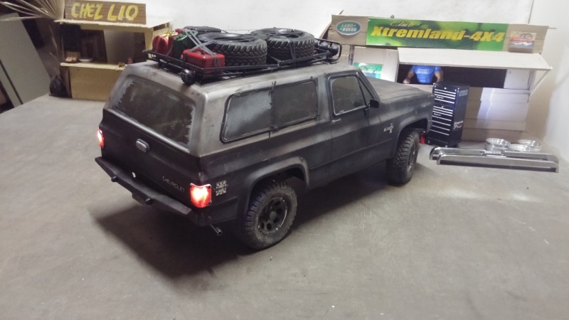

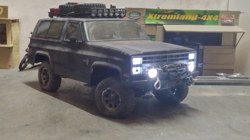

    La rampe est arrivé!!!
    J'ai peint l'intérieur des optiques est chromé (noir d'origine) pour un look plus sympa, et un coup de vernis mat sur l'ensemble pour que ce soit assorti au reste.
    J'ai cassé un phare en équipant les longues portées avant de lumières..
    J'ai posé un kit de feu arrière pour l’installation des leds et un peu vieillis les feux..
    Et j'ai commencé l’installation de tout l'éclairage..

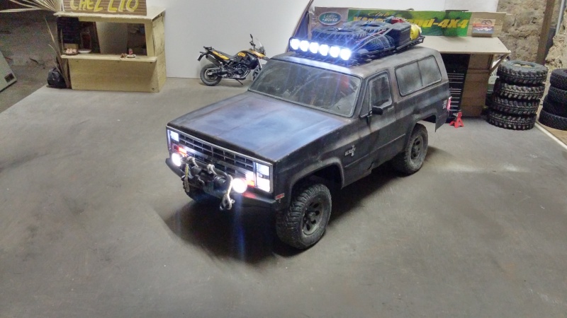

    L'éclairage du Blazer est terminé...
    J'ai aussi fait le plancher entre les gardes-boues..
    Prêt pour une viré nocturne!

    Tres jolie,il est vraiment dans son jus :yesd3:
    J'aime beaucoup le concept usagé :tadaa3:

    tres réaliste beau travail :yeah3:

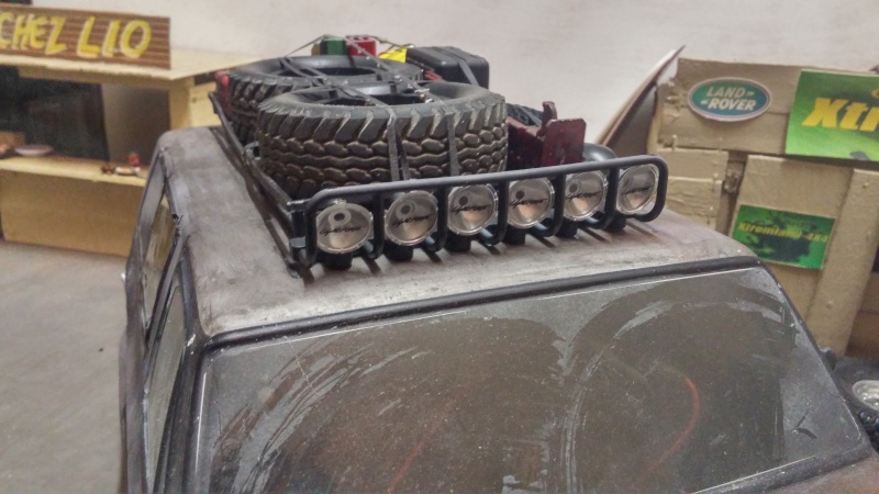

    très jolie réalisation! juste un petit détail,je trouve que les cosses qui équipent ton cordage sont un peu grandes par rapport au vehicule!tu pourras t en procurer de plus petites dans un magasin de pêche!sinon,le reste est top!

    Merci les gars, pour les cordage c'est vrai quel fond un peu grande et merci pour le tuyau! :wink3:

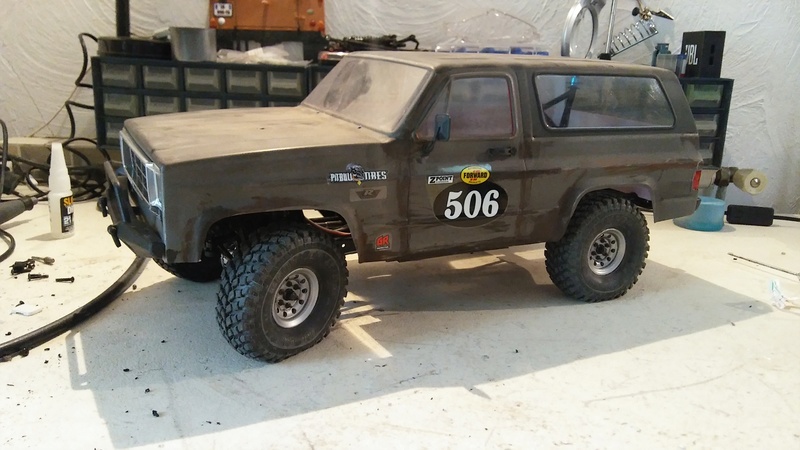

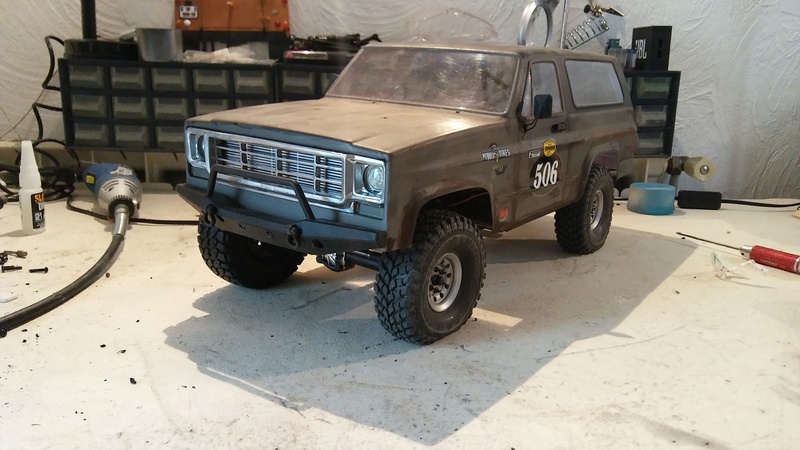

    Je suis repartie sur un Chevy Blazer Rusty sur une base de RTR (donc carro déjà peint en rouge). J'ai fait une peinture extérieur comme le précédant et fait un peu de vieillissement. Il est pas fini mais je suis content du résultat.
  20. Teddy
    Toujours sympa le rendu de la peinture par l'extérieur sur le lexan ;) !
