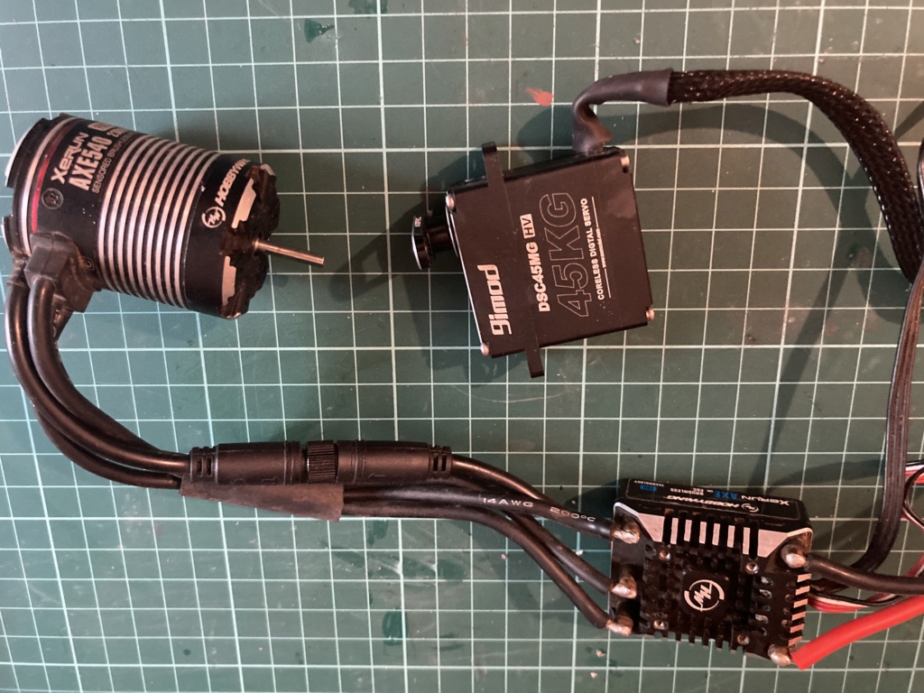

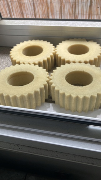

    Celui-ci est en route, avec du spray Tamiya TS37, j'ai le servo Gimod 45kg et le combo AX 2300 que j'ai retiré du Hilux, et je vais mettre des pneus chanquish que j'ai avec des jantes IFR et des mousses de chenilles folles avec les pneus standards qui n'ont pas mauvaise mine.

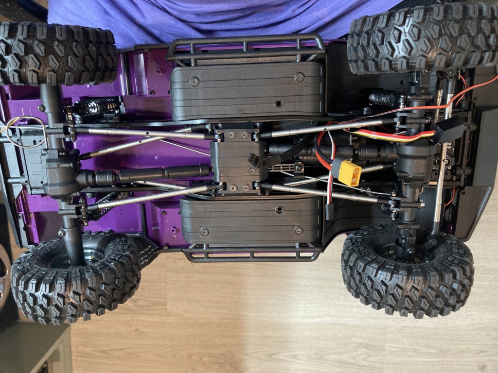

  5. FREEDOM
    FREEDOM membre
    14 Décembre 2016
    566
    1 359

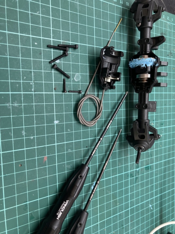

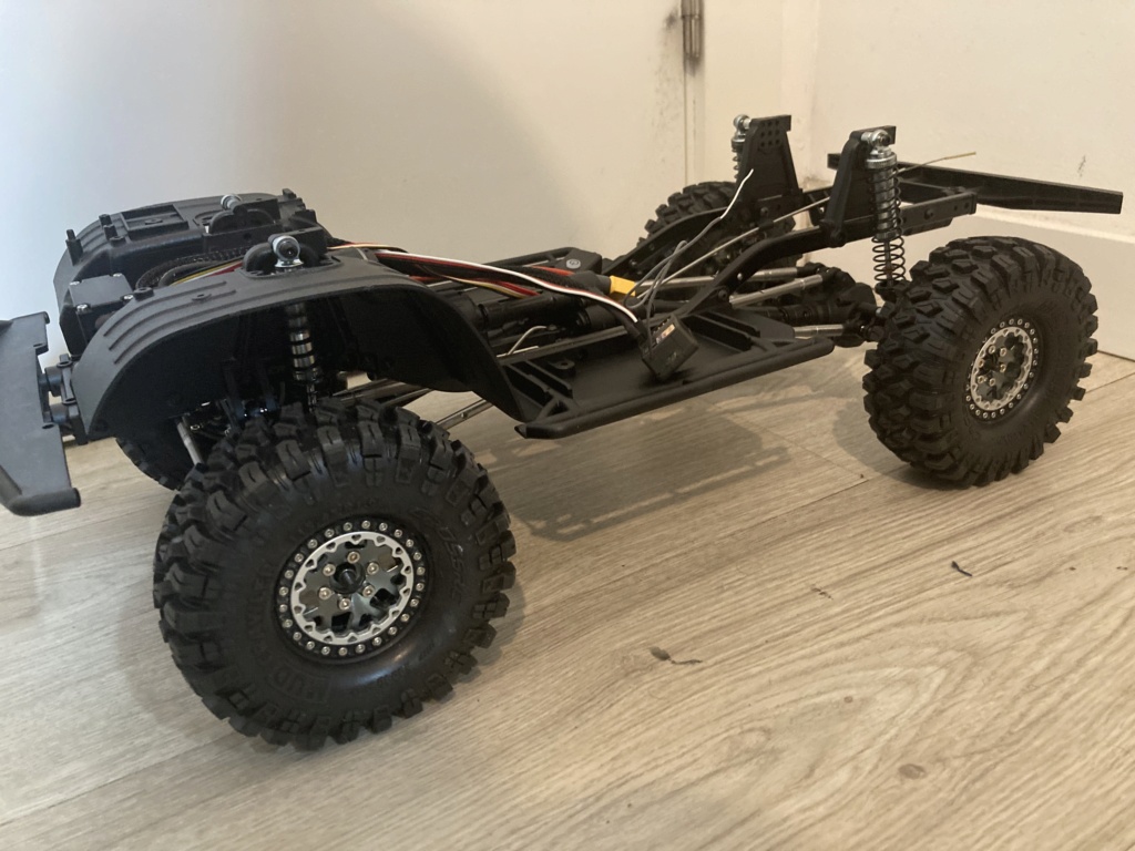

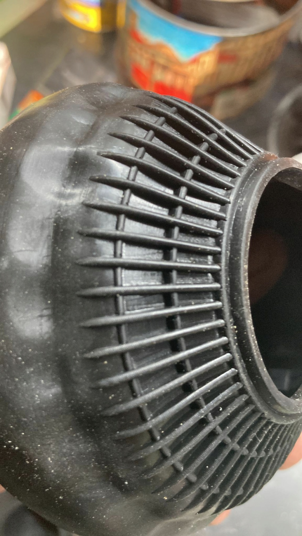

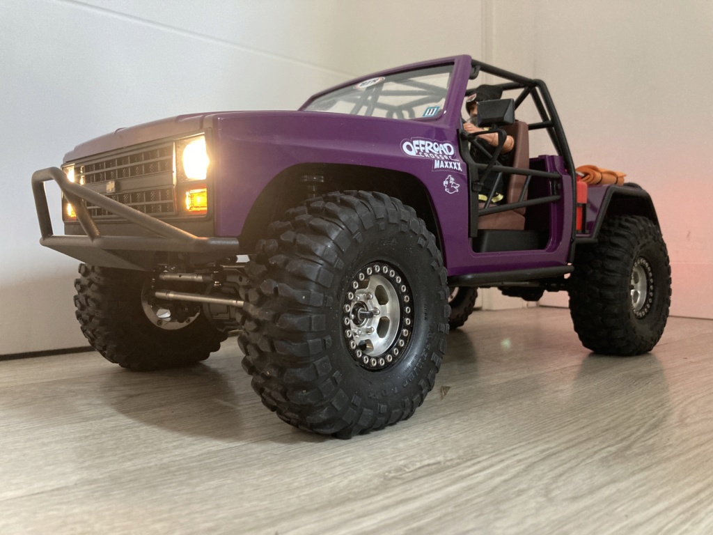

    Châssis assemblé... la carrosserie reste encore. Bonne qualité à tout moment je l'aime
    Je l'ai pris avec un tel acharnement, que je n'ai pris une photo avant de commencer à rouler que lorsque j'ai graissé un axe..
    Les pneus à l'intérieur sur les flancs, prenez note Proline et Rc4wd !!!
    Et je mets les pneus qui sont livrés avec sur la fronde de l'enfant, beadlock et lourd, et il est également livré avec 5 !

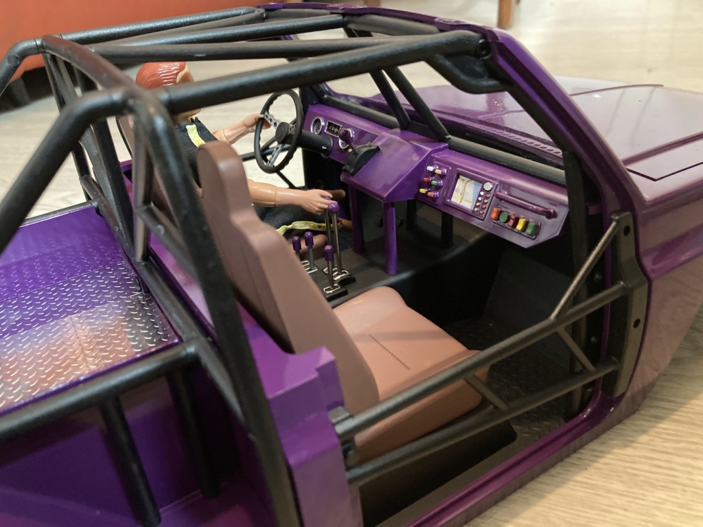

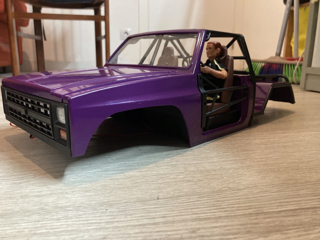

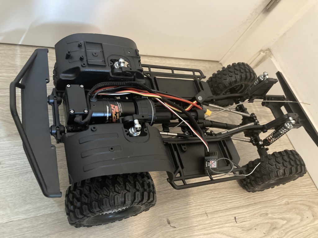

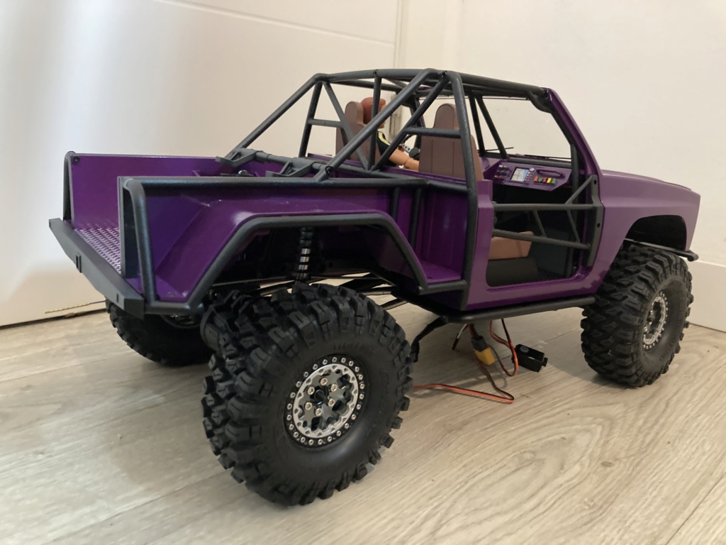

    On y est presque, il reste du boulot mais ça se voit à peine hahahaha, pour l'instant je n'ai pas fait beaucoup de photos, mais je peux donner mes impressions
    Le châssis a l'air très bien réparti, je n'aime pas le "cardan" qui relie la boite avec le transfert, mais on verra si ça marche, sinon la solution c'est un cardan normal. Les plastiques ont l'air très bien pour serrer les vis, c'est un bon frottement à la fin de tout assembler, j'aime le plastique, bien qu'il me paraisse mauvais dans les rotules, ils font 3mm, même solution facile s'ils ne le font pas donner de bons résultats. Pour le reste je le vois très compact et bien pensé. Un peu absurde à un moment donné, comment débloquer le transfert pour faire passer le câble de blocage du train avant à l'arrière de ce servo.
    J'ai beaucoup aimé le corps en général, une fois assemblé il est compact et très léger malgré ce qu'il parait. Les sièges peuvent être placés à l'avant ou à l'arrière avec les vis qui les maintiennent et ont un trou pour les ceintures, ou des brides hahaha. J'ai beaucoup aimé tout sauf une chose, je ne sais pas qui était "l'ingénieur" qui a eu l'idée que les charnières et les supports soient fixés au capot et à la voiture ainsi que le verrou de capot. C'est une ordure solennelle que cela soit attaché, j'ai dû apporter quelque chose à visser sur le capot et le corps pour qu'il puisse être utilisé avec facilité. Pour le reste je l'aime beaucoup et le trou de la pile est chiant.De plus, une grosse lipo convient à un 5200 3s, ça laisse quand même un trou.
    Je vous laisse les photos que j'ai prises, elles ne sont pas très bonnes mais j'ai tellement apprécié que je n'ai pas arrêté de prendre des photos

    Bien qu'il parait que celui-ci, il manque beaucoup hehehehe, mais oui, j'ai bien profité du week-end, il me reste à rallonger le câble d'alimentation, installer et calibrer les miniservos, mettre des autocollants, finir avec les décorations...

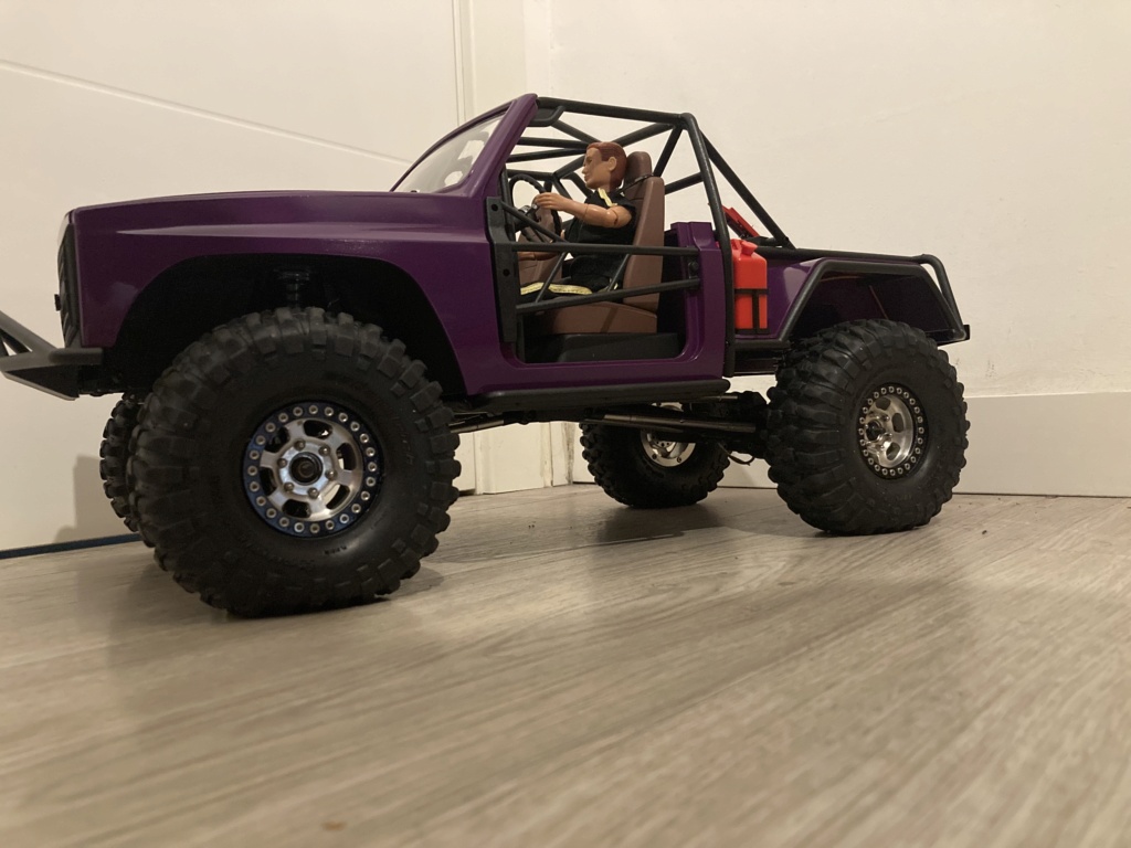

  9. FREEDOM
    FREEDOM membre
    14 Décembre 2016
    566
    1 359

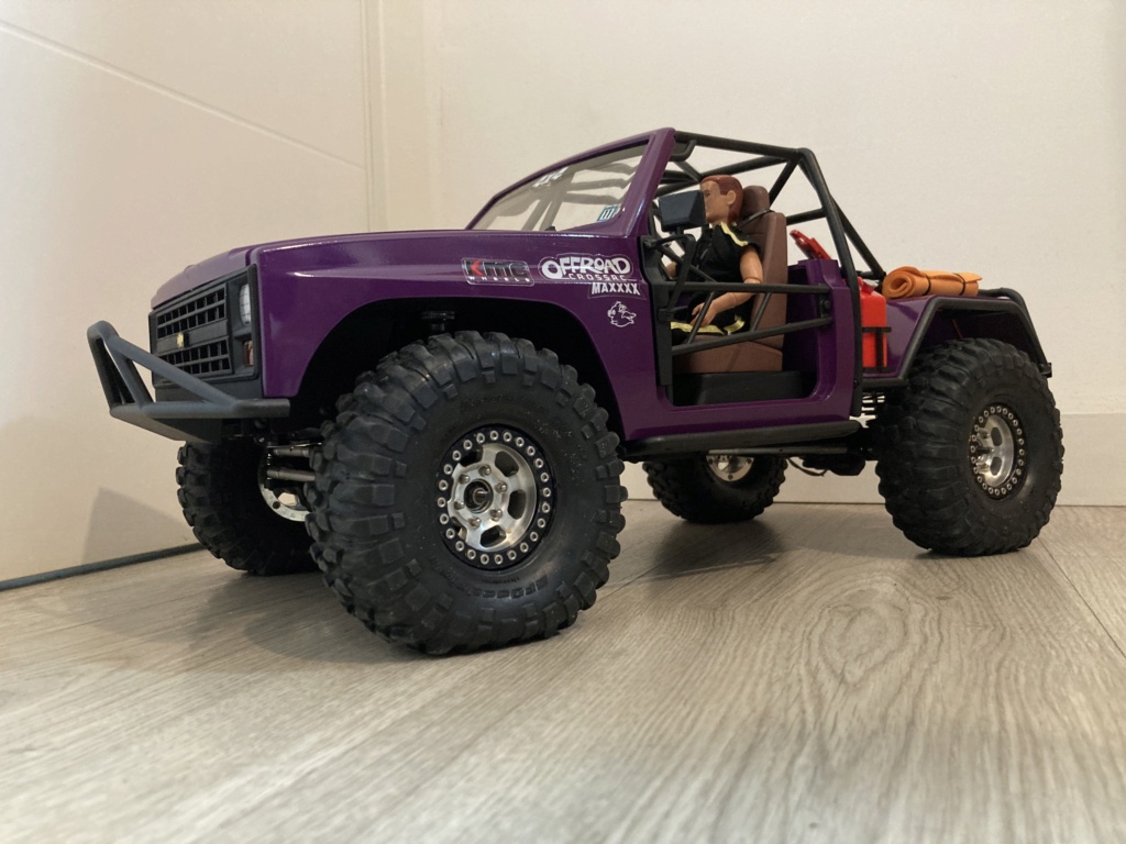

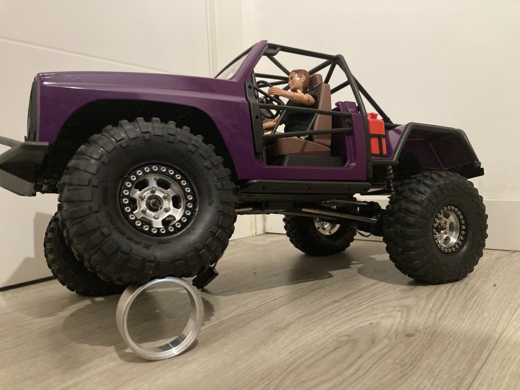

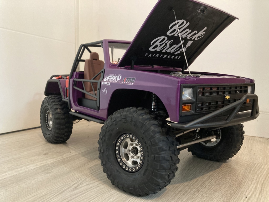

    Au final j'ai mis les roues jk sur celui-ci avec les mousses crazycrawler, elles l'habillent mieux

  10. FREEDOM
    FREEDOM membre
    14 Décembre 2016
    566
    1 359

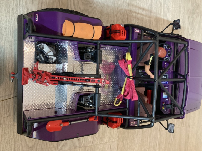

    Finishing details untill waiting miniservos

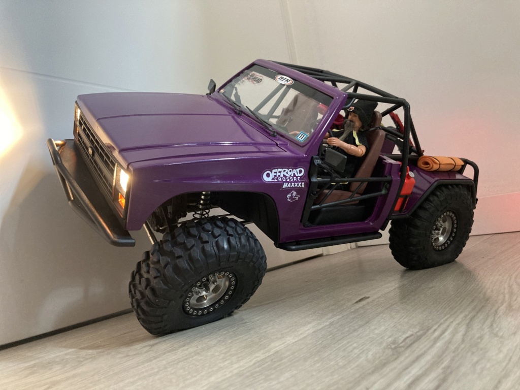

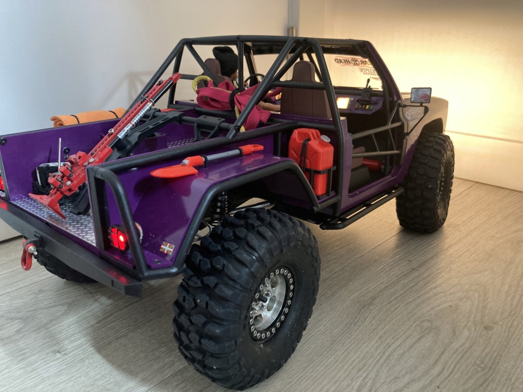

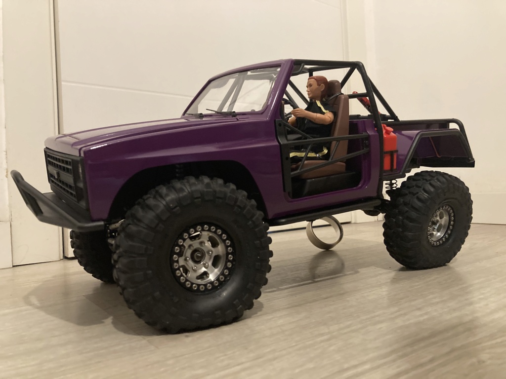

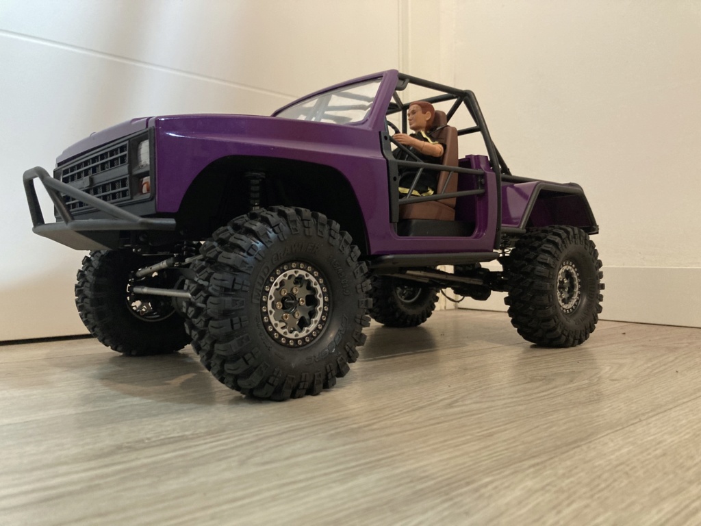

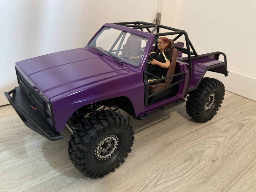

    enfin !!

  14. zeppelin
    zeppelin membre
    18 Novembre 2020
    1 259
    3 429
    Le mien est aussi terminé et c'est du bonheur. Reste à lester un peu pour assurer l'avant en montée ou l'arrière en descente... IMG_20230819_164614.jpg
    Et pour info, contrairement à ce que j'ai pu lire, aucun soucis de passage de vitesse ou de verrouillage de diff. Mini servos en 4 kg.

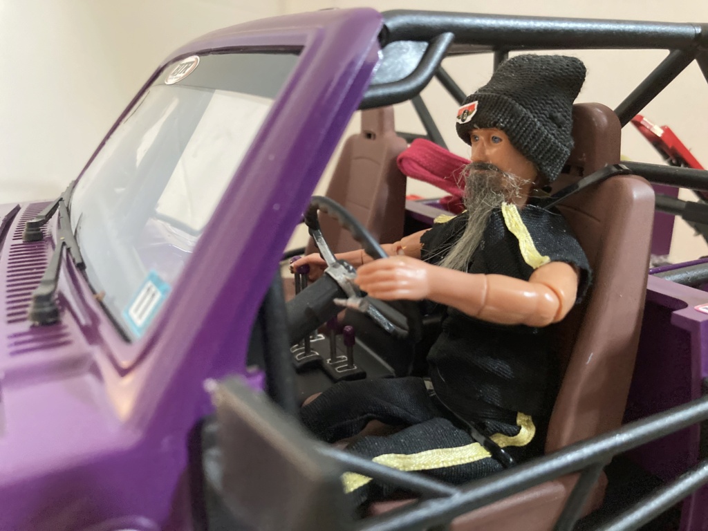

  15. dawii
    8 230
    19 827

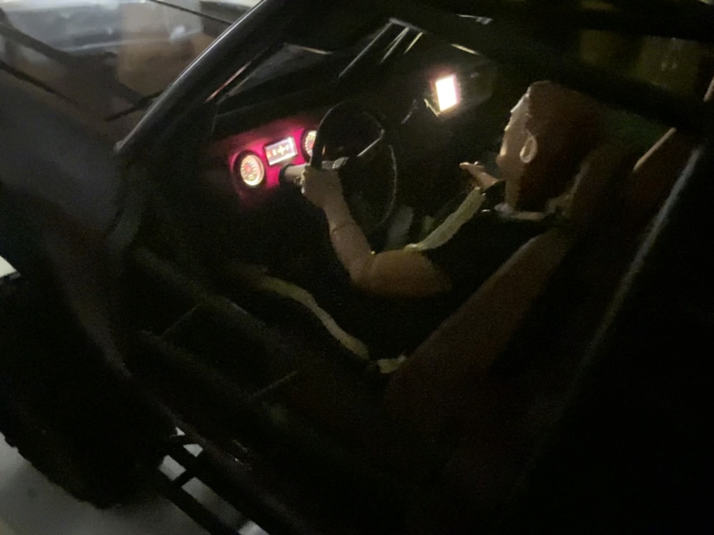

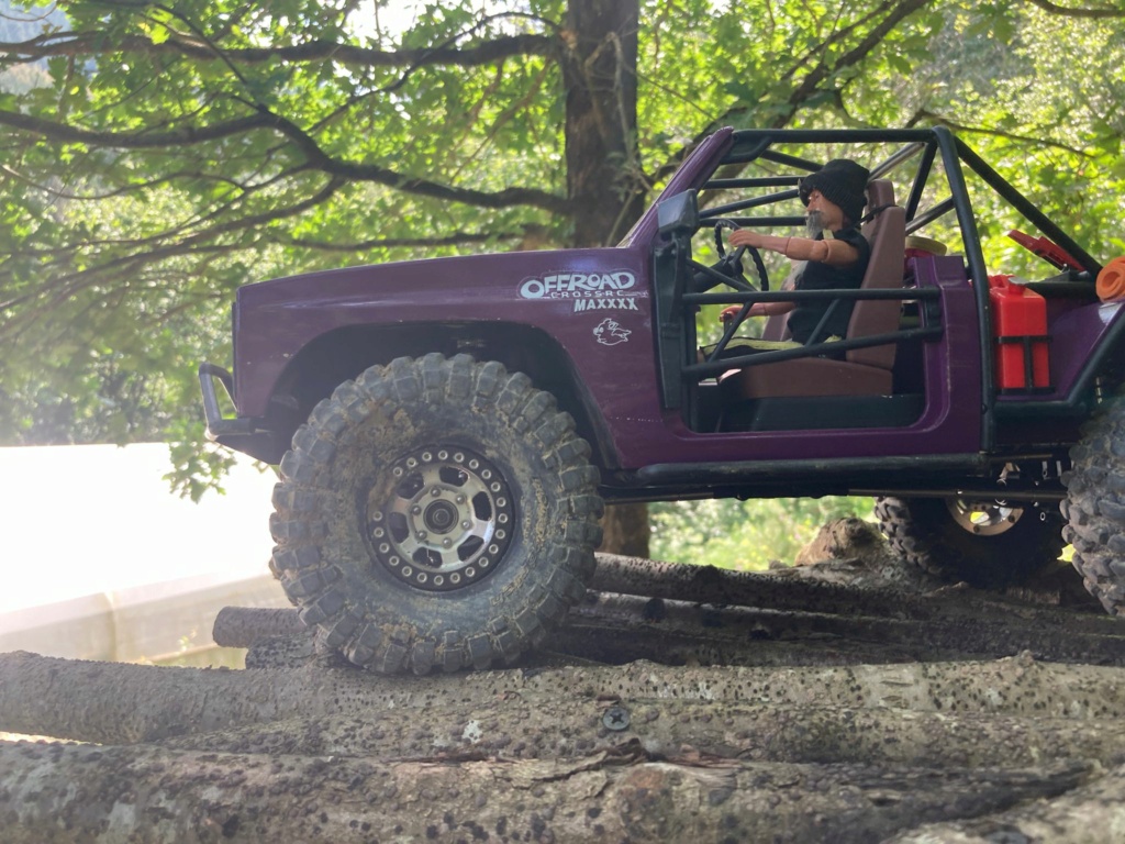

    Superbe machine Freedom, beaucoup de détails(y) J'aime bien tes choix d'accessoires / équipement pour personnaliser.
    Le conducteur avec la barbe et le bonnet, génial!;)
    Tu roules toujours avec le gaz 66?Une belle pièce comme ça, j'espère que tu le garderas;)

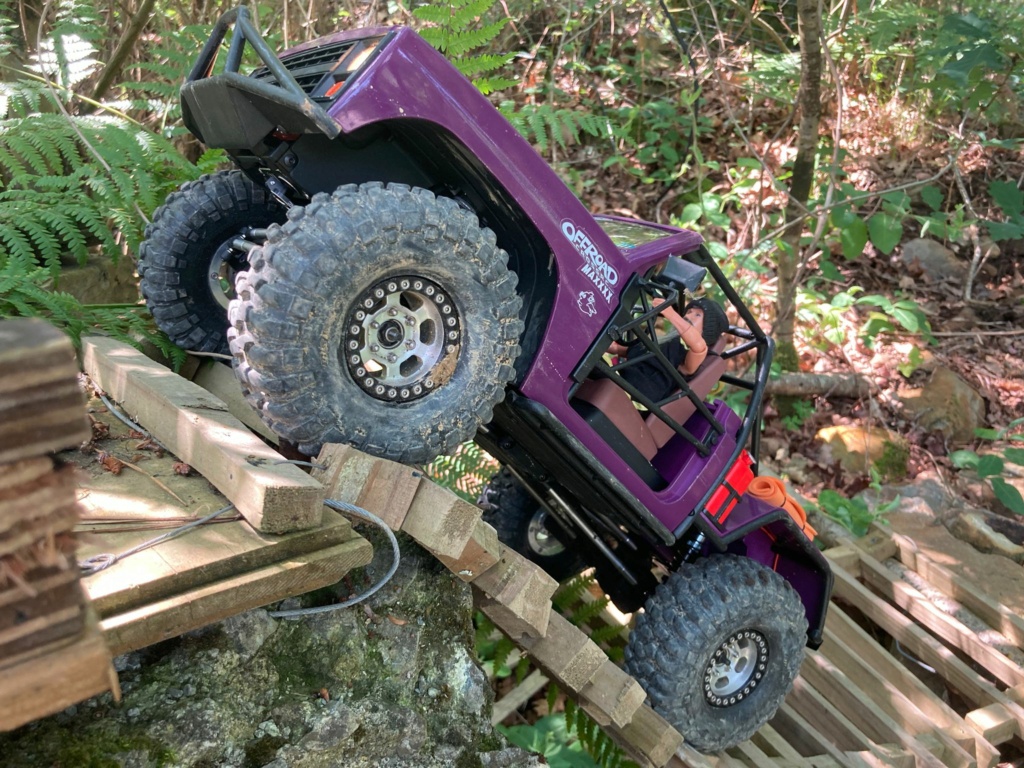

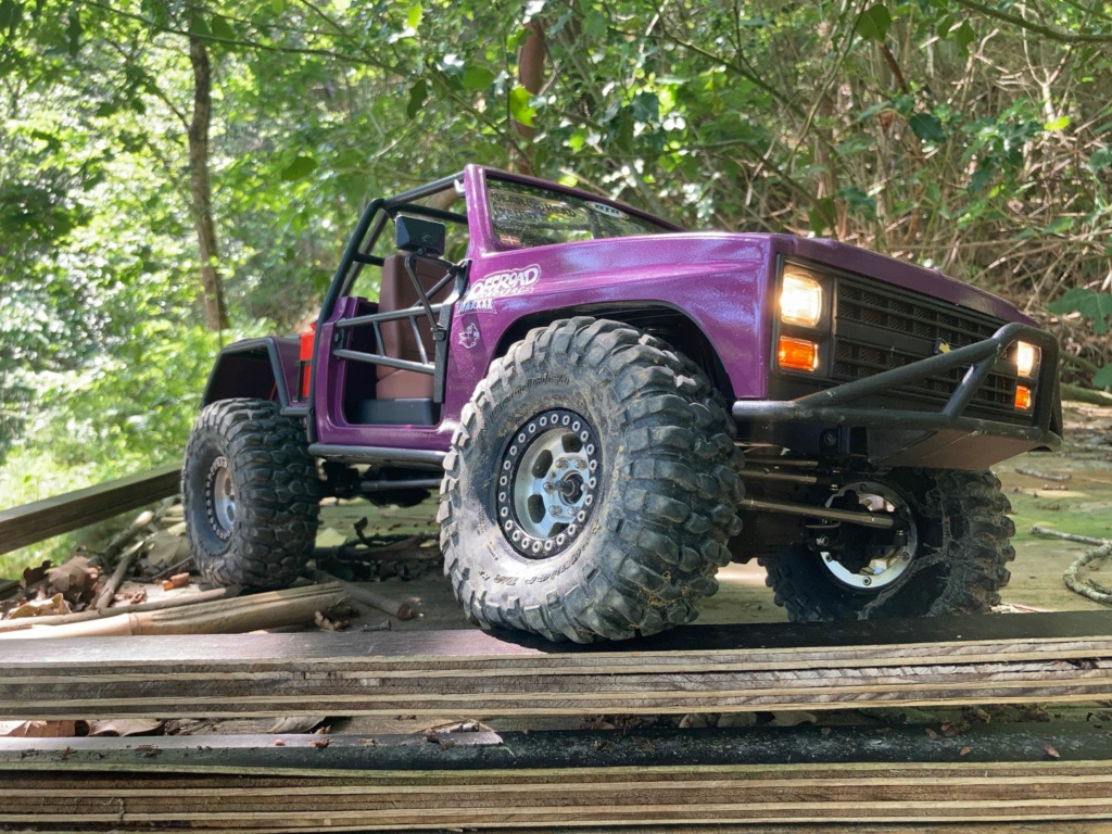

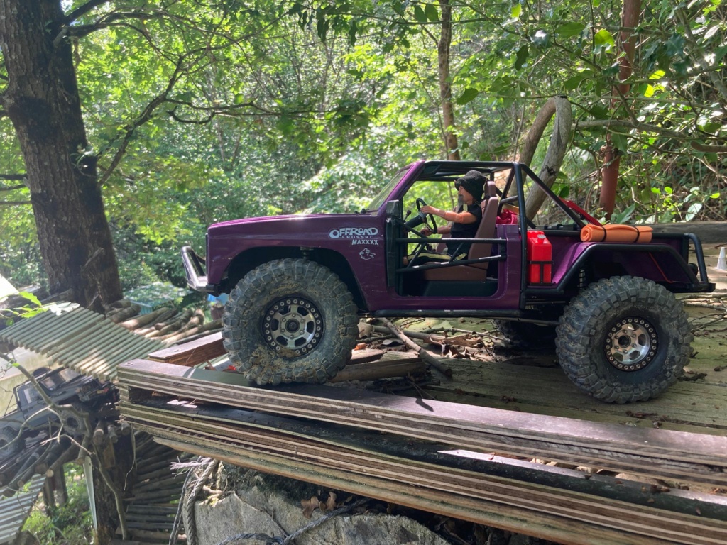

    Oui, bien sûr que je l'utilise, et comme ça grimpe ! C'est le même que celui qui monte le plus parmi ceux que j'ai
