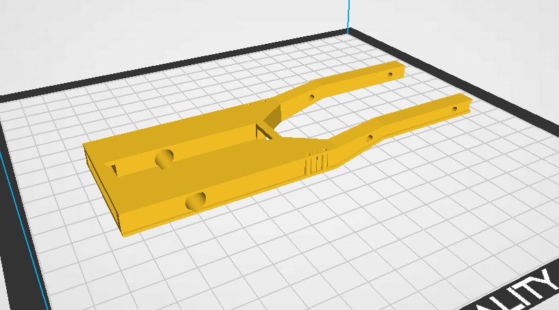

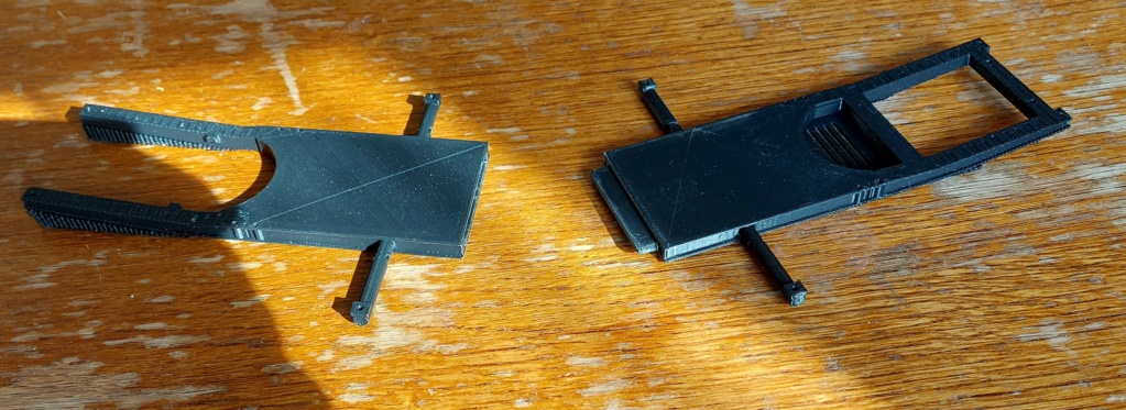

    J'ai commencé par dessiner vite fait un truc qui ressemble à un châssis de Méhari 4X2 et première difficulté, comment sortir une pièce de 33 cm de long sur une bécane de 23 cm de large ? Ben coupe et ressoude ! :hihi:
    Donc la bonne vieille technique du tenon et de la mortaise, avec un peu de Super Glue ça va le faire.
    Ça c'est fait, du coup regardons de plus près komancéfé une Mémé 4 roues motrices.
    La transmission passe dans la plateforme, l'arrière du châssis est plus carré pour loger le différentiel et l'avant est un peu modifié lui aussi.
    Donc je tente un truc en épaississant mon châssis, je creuse un tunnel pour le passage d'un arbre et je prévois d'intégrer un tube alu de 8 pour la fixation des pots de suspension, ce sera plus solide que le PLA.
    Je conserve l'idée de l'assemblage par tenon et mortaise, je n'ai pas d'autre solution en tête pour le moment.

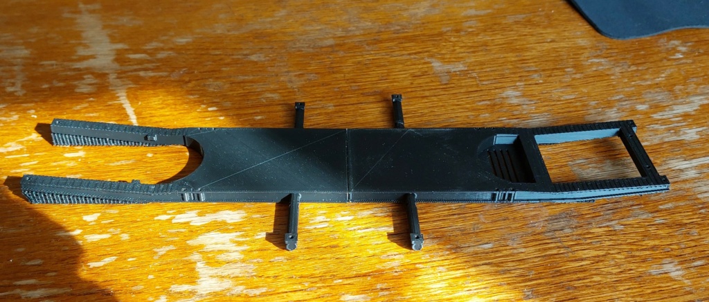

    Le proto de la moitié arrière est en cours d'impression, j'en saurais un peu plus dans un certain temps...

    L'arrière du châssis est imprimé, je lance la partie avant.
