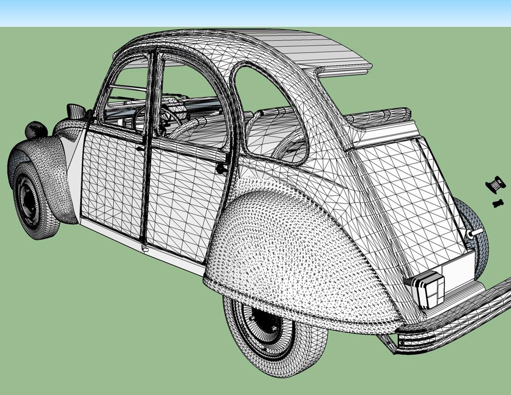

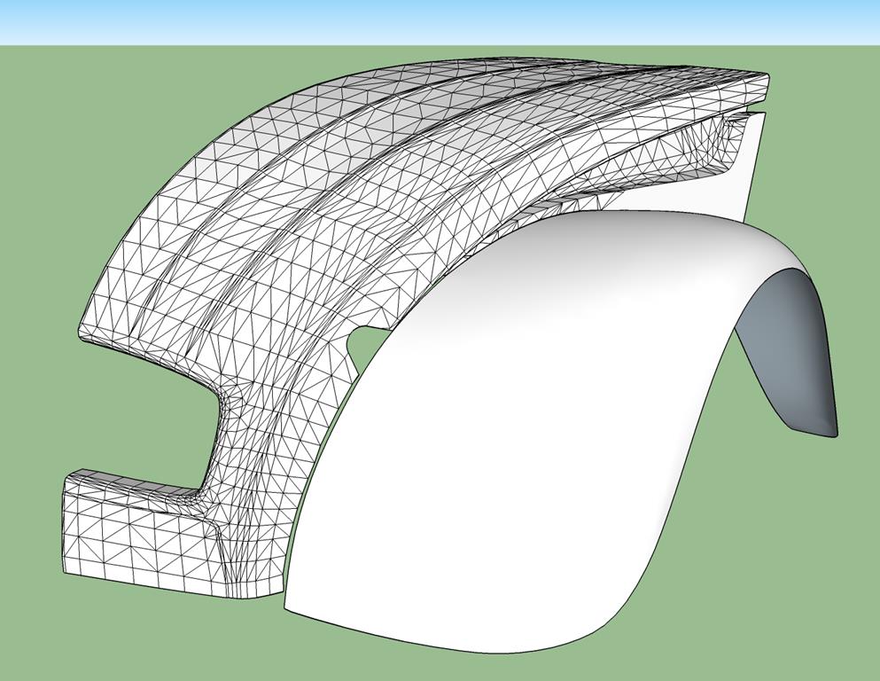

    De mon côté, j'ai acheté un fichier 3D que je modifie pour qu'il devienne imprimable.
    Déjà refait le capot, toit, joue d'ailes, bas de coffre et feux rouges.
    Surement réduire la hauteur du pare-choc pour un modèle 1971. Plus pratique, car ayant la version 1/1 dans mon garage.
    Je ne sais pas encore l'orientation mécanique, purement réaliste ou adapter à des ponts.
