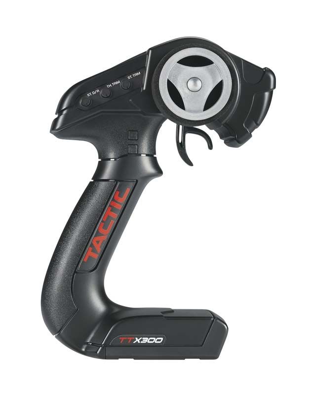

    voilà ce que je viens de trouver par hasard sur cette radio :
    à commencer par cette vidéo :
    pour pour ceux qui lisent et comprennent l'anglais :
    http://manuals.hobbico.com/tac/tacj0300-manual.pdf
    ce qui est intéressant se trouve en page 4 / 12 !!!
    après , est ce que cela fonctionne vraiment !!???
    si , oui , tant mieux pour les proprio de cette radio qui ignorait cette fonctionnalité !!!

    Ouai, je viens de paramétrer la mienne et une belle prise de tête.
    Mais ça fonctionne avec mon treuil 3Racing.
    En effet, l'interprétation de la notice n'est pas vraiment en adéquation avec la manip à réaliser et je ne retrouvais pas ce poste.
    Le mec qui a rédigé cette notice n'est pas vraiment pédagogue et ce qui est très clair pour lui ne l'est absolument pour l'utilisateur.
    Merci, ça va être bien utile pour le projet en cour.
    Cedric

    Non, nickel.
    Réglages fins de course direction, du coup ça braque encore plus et j'ai diminué la marche arriere....
    Finalement elle est très bien cette petite radio.

    Bonjour messieurs je voudrais savoir si vous pouvez Me renseigner.
    J’ai une HP y Trophy 3,5 et ma télécommande d’origine s’est cassé j’ai donc acheté la tactic ttx 300 et je voulais savoir pour la synchroniser avec la voiture si j’étais obligé de souder le fils de l’antenne sur le circuit électrique du récepteur et si oui à quel endroit il faut le souder merci de vos réponses bonne soirée

    sinon ( en anglais :confused: ) lis ça :
    par contre si tu n'as pas son Rx :
    pas besoin de souder quoi que ce soit et aussi … en gros , pas la peine d'emballer avec du papier alu quoi , ça sert à rien !!! :hihi:
    regarde ça plutôt :
    trouvé ici :
    YouTube
    et on synchronise une radio avec un récepteur , surtout vu que c'est un TT Thermique dans ton cas ,
    et ensuite on essaye de régler les réglages de fin de course ST & TH / Frein ( EPA ) si la radio le permets , sinon … :shut:
    là peut être :
    ttx300 programming - YouTube
    on prends une vrai radio avec trim électro !!!
    :humhum:
