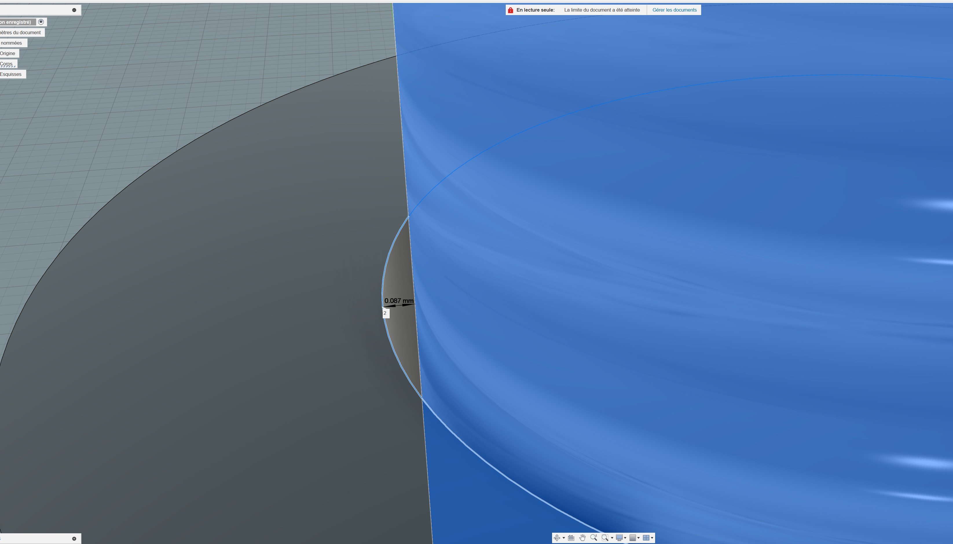

    Pour ceux qui n'aurait pas comprit mon problème:
    Ici c'est de la théorie sur la valeur affichée.
    dawii likes this.
