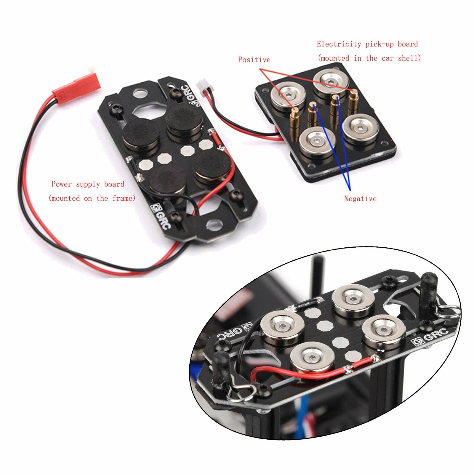

    bonjour à tous je cherche un contacteur aimanté pour les leds de ma carrosserie pour éviter de débrancher à chaque fois le fil des LEDS merci

    Toujours moins qu'une prise (et surtout une paire de fils en direct).
    Il y a toujours un risque d'oxydation sur des surfaces de contact électrique.
    Mais ce doit bien faire le job quand même

    Oui c'est bien ça !mais je me pose aussi la question de l'oxydation

    C'est certain que si tu passes ton temps dans l'eau c'est un problème...

    Avec un p'tit coup de CRC réguliérement ça doit aller non ?

    Oui, faut pas psychoter non plus...

    Effectivement, j'ai monté le module Xtraspeed (que l'on trouve aussi sous la marque Boomracing) sur mon SCX10 II. C'est top (y)
    L'aimant est hyper costaud et, en plus, caler par une pièce en plastique donc aucun risque que ça bouge !
    D'origine, il est prévu pour pouvoir passer le positif, le négatif et le signal de 3 voies (gaz, direction, auxiliaire) pour permettre de tirer toutes les possibilités d'un kit LED qui serait installé sur la carrosserie.
    Dans mon cas, la carte-contrôleur étant sur le châssis, je me suis servi de ces 5 "plots" pour le négatif de chacun des 5 faisceaux de LED installés sur la carrosserie, le positif (commun aux 5 faisceaux) étant réalisé par un système homemade avec des aimants également à l'avant.
    Je ne connais pas le module GRC mais à priori il semble que tu puisses avoir la possibilités de passer 2 circuits de LED (positif et négatif pour chacun) même si, sur les photos, les 2 sont pontés.
