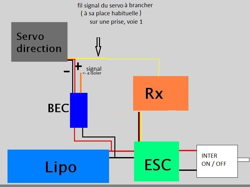

    et puis les servos d'origine ne valent pas un servos de 20kg comme le SAVÖX 1256 tg :
    http://www.ebay.fr/itm/390462432833?_tr ... EBIDX%3AIT
    faut pas rêver heiiiiiinnnnnnnn :blerp3:
    par contre avec cette configuration ( celle que j'utilise ... ) tu risque d'avoir besoin de ça :
    http://www.ebay.fr/itm/380821625345?_tr ... EBIDX%3AIT
    car les SAVÖX sont gourmand en jus et tu risque de ne pas pouvoir alimenter correctement ton servo
    ce qui va provoquer des blocage quand tu solliciteras ton servos pour de gros effort
    à brancher de cette façon :
