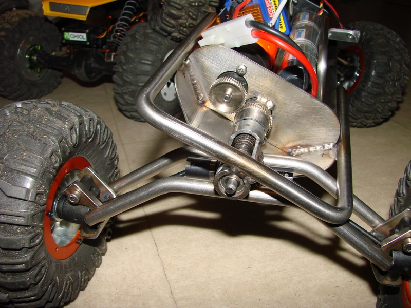

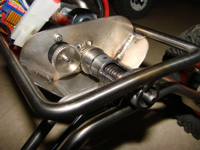

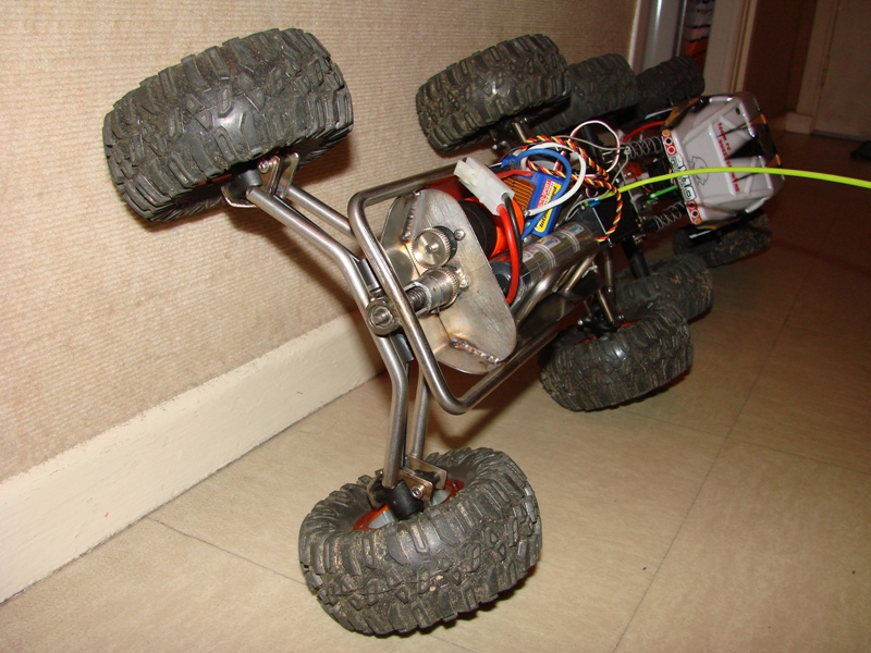

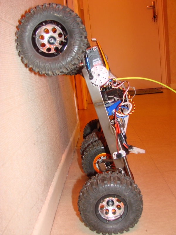

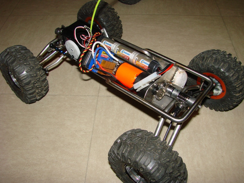

  11. Nicolas
    Re: Crawler 2.2 - Home Made V.2
    Nan. Je trouve pas ça jolie :mdr3: :rir3:
    Bon trève de plaisenterie.
    Ce soir il a passer une étape importante :
    Il est vivant .
    Donc il a fait ses premier tour de roues dans l'appart'. A grimper sur les murs, escalader le canapé...
    En gros, ce qu'on fait tous pour tester quand on n'a pas un terrain dans le jardin. :wink3:
    Je n'ai tourner que 2 minutes pour vérifier l'ensemble. J'ai peur de flinguer les vis sans fin car je n'ai pas encore fait de couvercle et donc ça tourne simplement avec deux pichenette de WD-40.
    Bizarrement il n'y a pas de torque twist par contre il fait le même bruit de moulin qu'un Losi :smile3:
    En équilibre sur deux roues:
    Test d'inclinaison maxi accompagné de l' ARTR:
    Correct pour un engin tout ferraille de 3 kilo ( l'ARTR fait 2,50 kg) :wink3:
    A+
    La barre postérieur du chassi ne bride pas le croisement?
  13. off-road
    off-road membre
    868
    323
    belle réalisation, mais la tu m'inquiete,
    on va avoir de la dure concurence, je vais devoir ressortir mon stick du placard...
    et le remettre au gout du jour (réparations, préparation nouvelle)
  14. Nicolas
    Pour l'instant je n'en ai pas mis.
    Je verrais a l'usage si le besoin ce fait sentir.
    Si mais c'est fait exprès. :wink3:
    Je ne voulais pas d'un croisement énorme donc je me suis servi de la barre (qui maintien l'autre coté du pont) comme butée.
    Poser sur la roue c'est le croisement maxi sois environ 12 cm.
