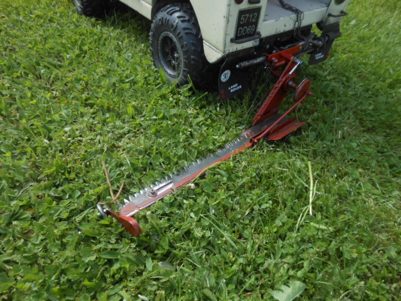

  5. ERICK
    Salut éric ;) voilà une vidéo de mon Land
    et aussi un gyro , je vais chercher la vidéo !
    et une barre de coupe ;)
    demande moi si tu as besoin ;)

    super tes accesoires moi qui sort de mecanique agricoles cela me fait deliré !

    merci ;) dans le même genre !
    je peux pas poster la vidéo avec le gyrobroyeur , dommage ça coupait bien (y)

    -à Erick:
    très joli réalisation, yen a qui st doués!!
    mais, si je ne me trompe, ce Land n'est pas au 1/10, mais plutôt au 1/5?
    >>ce qui fait que c’est + facile à concevoir?
    en tt cas super les accessoires, c'est la barre de coupe qui me plait le +
    1 truc aussi: on semble voir un cardan/prise de force venant du land, mais n'est ce pas un leurre? n’y aurait il pas un moteur indépendant sur chaque accessoire?

  13. ERICK
    salut ;) mon land est au 1/4 et il pèse 17 kilos . la barre de coupe, la faneuse, le rota et une scie circulaire sont actionnés par une prise de force . Le gyro vert ; a un moteur indépendant pour tourner très vite ;) j'ai déjà tondu une grande partie de la pelouse avec :hihi:
