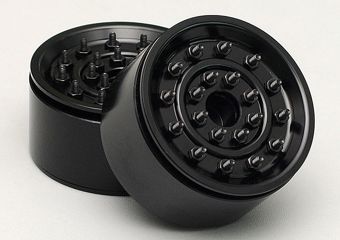

    par contre des jantes rc4wd qui coutent un bras comme celles là semblent indispensables
    après a voir également si les croisements de ponts avec l'implantation du châssis d'ax10 reste correctes
    sinon châssis maison et amortisseurs plus courts :yeah3:

    Maintenant avec une taille de pneu assez haute je pense que ça peu le faire.
    Sur la photo du vrai , les jantes ne paraissent pas si grande en diamètre, par contre les pneus sont hauts.

    C'est vrai que le modèle de jantes est primordial pour ce véhicule :tadaa3: :read3:

    merci pour les liens les gars, justement concernant les jantes, je vais passer au 1.9 car j ai trouvé les pneus qui ressemble le plus au vrai avec les dimensions que je veux...
    car il me faut absolument des pneus de 12 cm de diamètre...
    je mettrai le lien des pneus que j ai trouvé plus tard car je ne me rappelle plus du nom et jsuis pas sur mon ordi.
    donc les jantes que vous m avez presenté avec les pneus que j ai trouvé, ca ira parfaitement.

    donc comme je le disais un peu plus haut dans le sujet, j ai trouvé ces pneus la...
    je suis desormais obligé de prendre des pneus de 120mm ext et je cherche egalement a ce qu'il soit assez etroit...
    et pour ca je n ai trouvé que des pneus en 1.9
    donc:
    http://store.rc4wd.com/Mickey-Thompson-19-Baja-Claw-TTC-Scale-Tires-pair-_p_1260.html
    ou
    http://store.rc4wd.com/Rok-Lox-19-Comp-Tires_p_696.html
    ou encore
    http://www.rcmodelex.com/www-rcmode...co-Super-Swamper-1-9-TSL-Bogger-Scale-Tire-2x
    et je prendrai certainement les jantes que vous m avez montré
    http://www.rueil-modelisme.com/jant...ntes-tres-lourdes-galaxy-22465bk-topcad-.html
    ainsi que les meme amortos que Mugen
    http://cgi.ebay.fr/ws/eBayISAPI.dll?ViewItem&item=171014608762
    voila voila...
    j ai hate deja de voir ce que ca va donner avec ces jantes peintes en bleu et ces pneus, car pour l instant avec la largeur des pneus actuels, je suis limité en rayon de braquage.

    moi je resterais en 2.2 au niveau des jantes pour coller au mieux à la réalité mais dur de trouver 120mm ext, souvent c'est 130 ou 140
