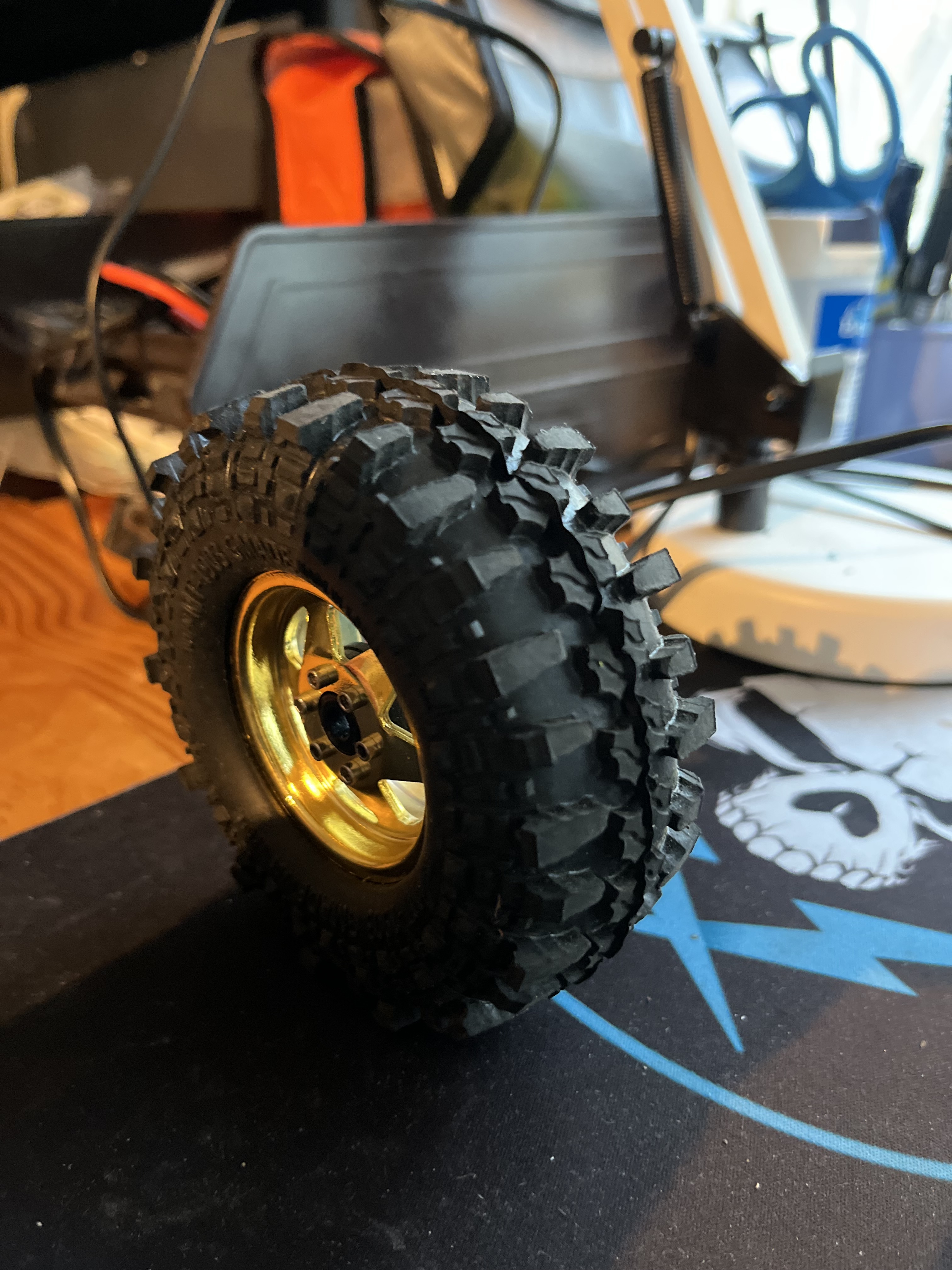

    Une photo, posé sur ses suspensions, ça me va, dommage que les roues dépassent autant.

    Juste des pneus plus soft et ça pourrait faire, mais c'est vrai qu'il y a un sacré déport. C'est typé US :)

    Avec les suspensions comprimées, le large passage de roues avant a son utilité. C'est clair que des pneus moins costauds pourraient lui donner un autre style mais à voir alors pour ses capacités.
    La carro est étroite pour les ponts, il faudrait peut être des jantes sans hex comme certaines rc4wd pour gagner quelques mm mais c'est changer le modèle.. Le Toyota que tu montres est un bel exemple de ce genre de réalisation us. :)

    Plus soft je ne sais pas... Quand ça dépasse faut y aller franco avec du gros téton :D:D
    Déja je réduirait l'empattement devant d'un petit cm, ça ne me semble pas tomber juste avec l'arche de roue. Ensuite, faudrait voir l'offset de tes jantes et trouver des jantes avec un offset positif afin de les faire rentrer le plus possible.

    On est deux alors :hihi:. Tu peux voir si elles ont un offset au centre par rapport aux tiennes déjà et si tu gagnes quelque chose.
    Tu peux pas mettre les tiennes à l’envers ?

    Les gmade sr03 ont 2 min doffset

    Sinon c'est @Nicolas qui à déjà parlé de jantes réversibles qui permettent de vachement réduire le déport

    [​IMG] [​IMG] Si tu veux j’ai un jeu de 4 à vendre avec les pneus GMade
    Les mêmes que @Nicolas , je les avais sur mon Cr3.4
    Ont fait deux roulages pneus et jantes neuves montées à l’envers pour obtenir des voies étroites.
