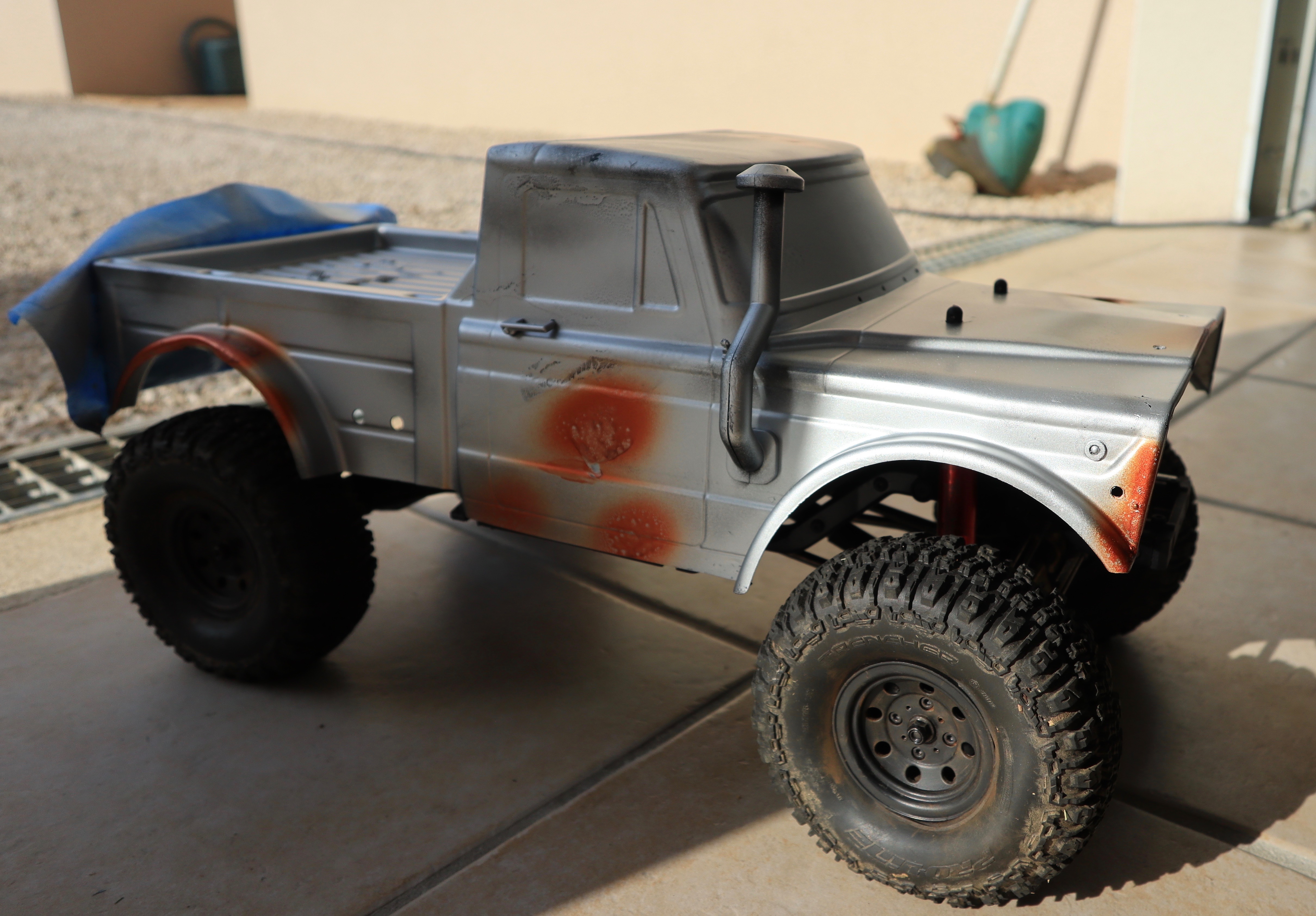

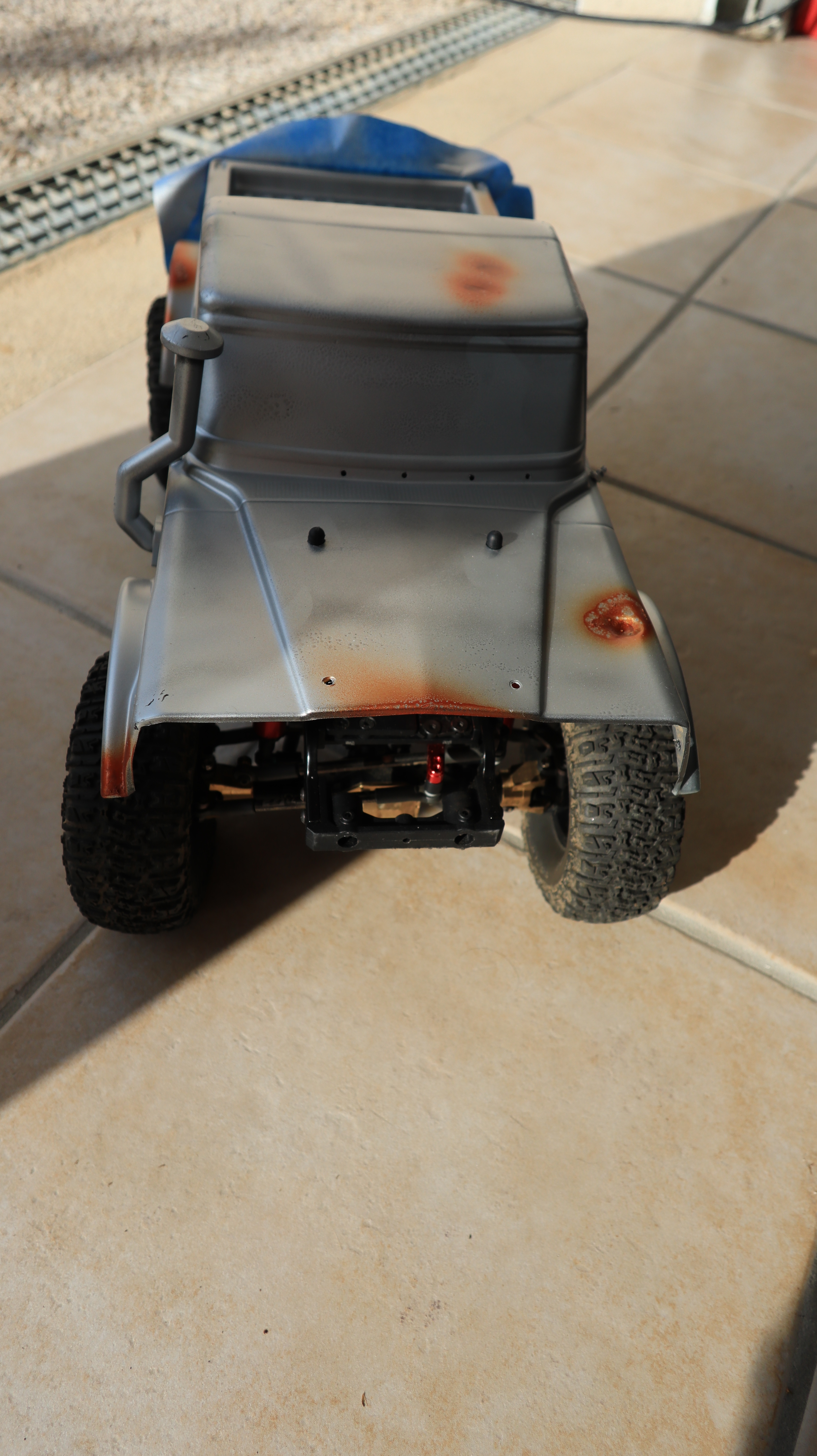

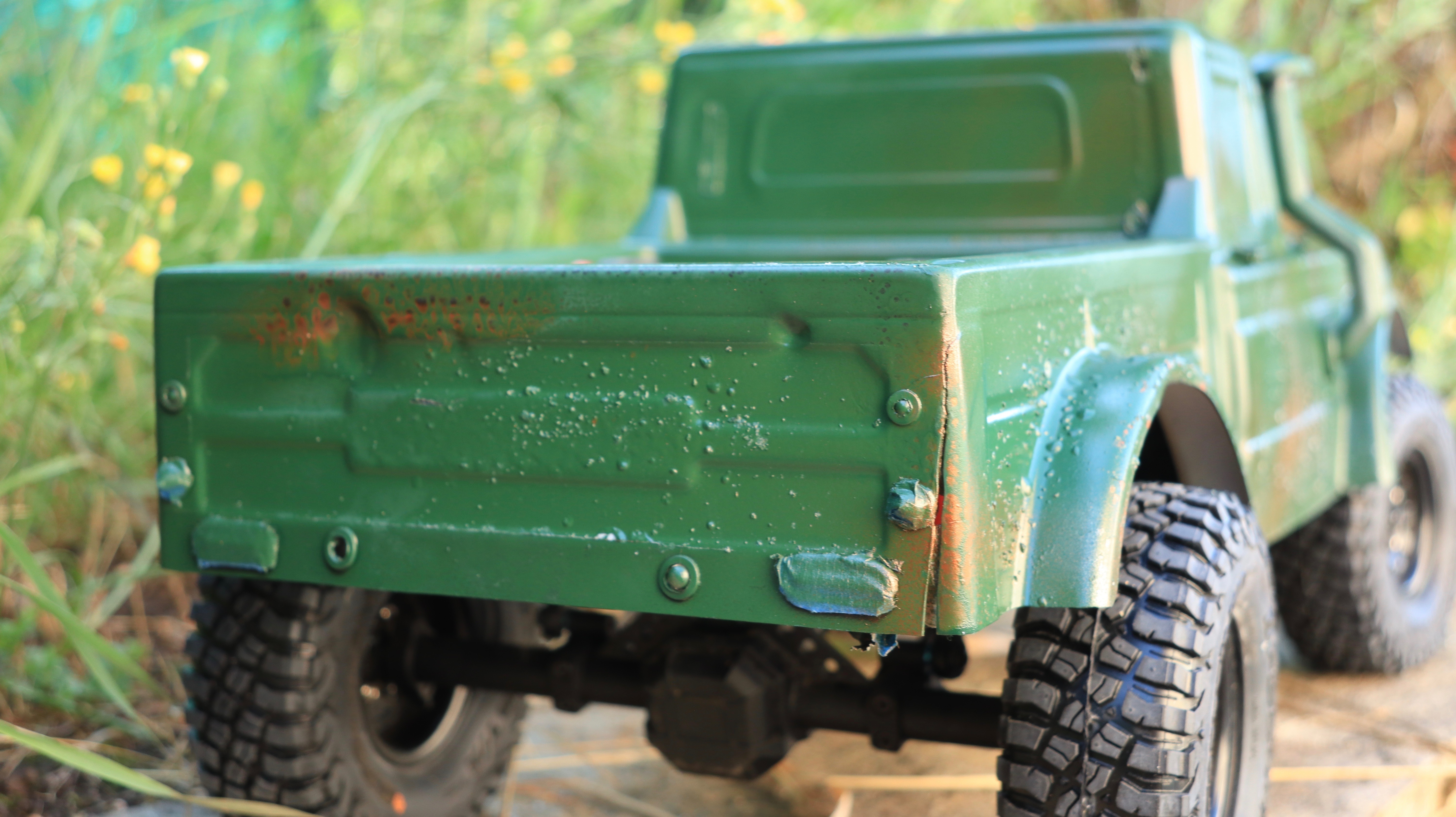

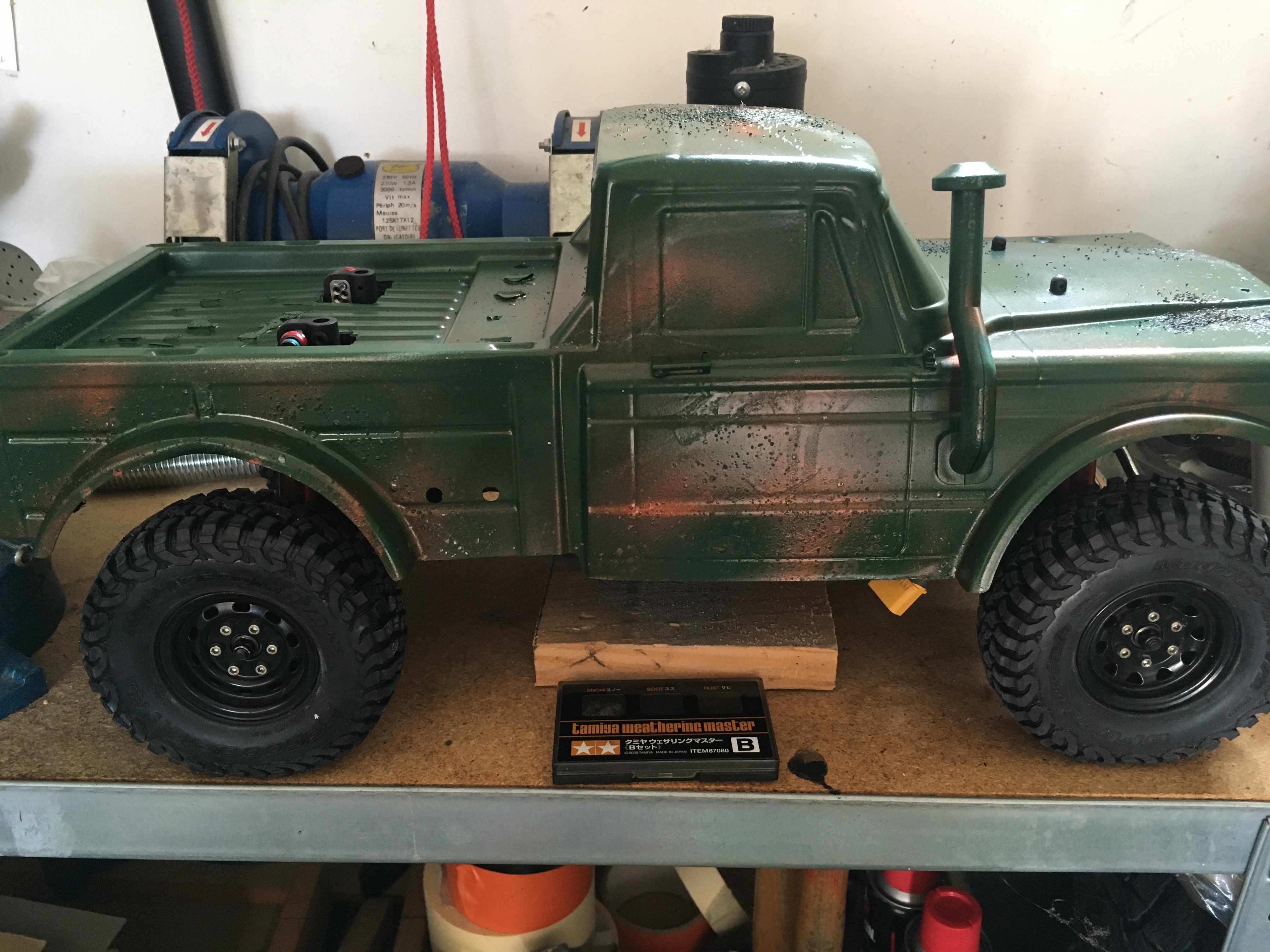

    La carrosserie du CRX 1 passe entre mes mains pour un lifting:hihi:
    Elle a bien ramassée en faisant du trial
    Attention à ne pas reproduire CAR DEBUTANT++++:honon:
    Début Préparation : peinture grise et zone ou il aura un peu de rouille
    L'idée faire un engin plutôt propre mais qui corrode comme au bon vieux temps où tu achetais une caisse qui brillait de mille feux mais qui pourrissait au bout de 1 an:mad:

    Elle a bien "mangé":D Des petits coups de briquet aussi?
    Ca fait une bonne base(y)
    Hâte de voir les couches suivantes:cool:

    Oui coup de briquet pour les bosses
    J’ai travaillé ce jour sur les pneus (class 1 Proline Bf goodrich)sur le châssis élément enduro pour avoir une hauteur de caisse plus réaliste
    Viens de recevoir la peinture ce jour donc demain on devrait avoir la carrosserie faite.
    restera tous les détails.
    Ju', dawii et Scal68 aiment ça.

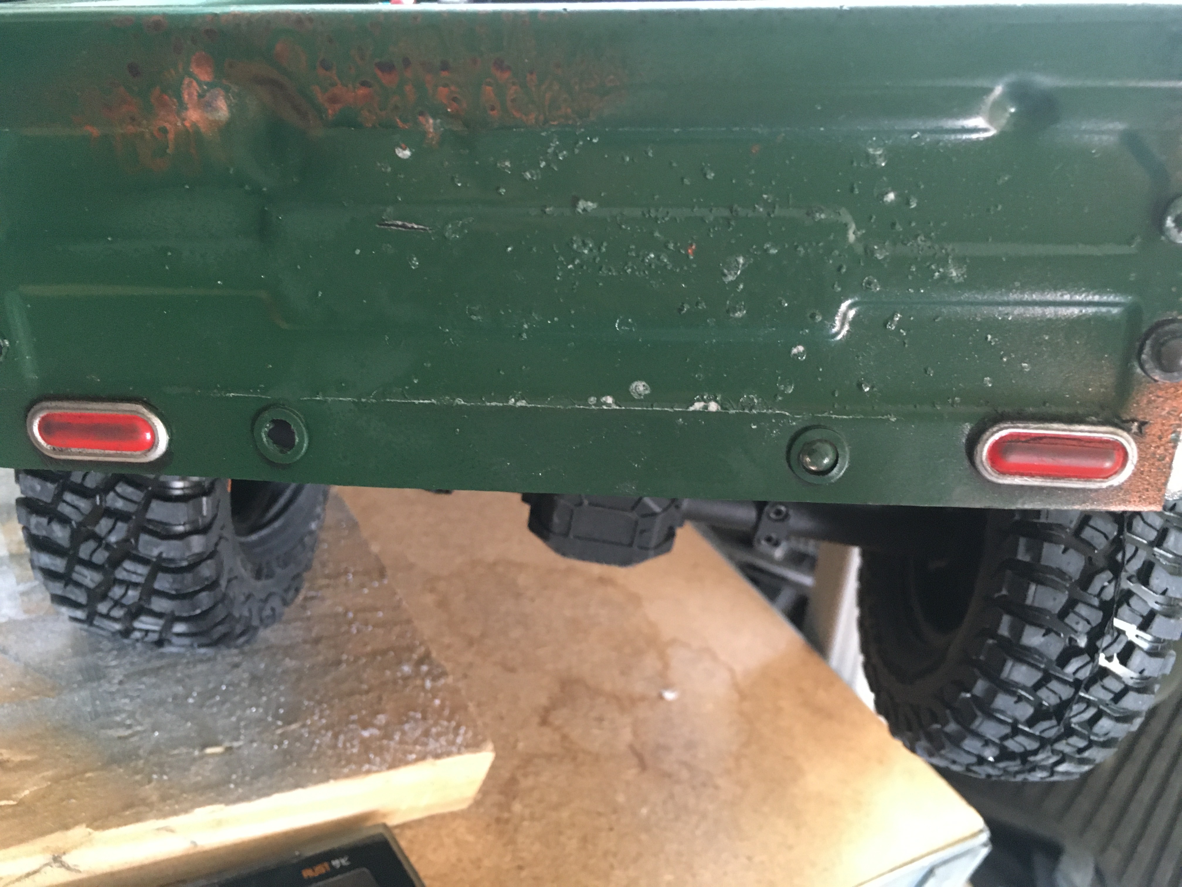

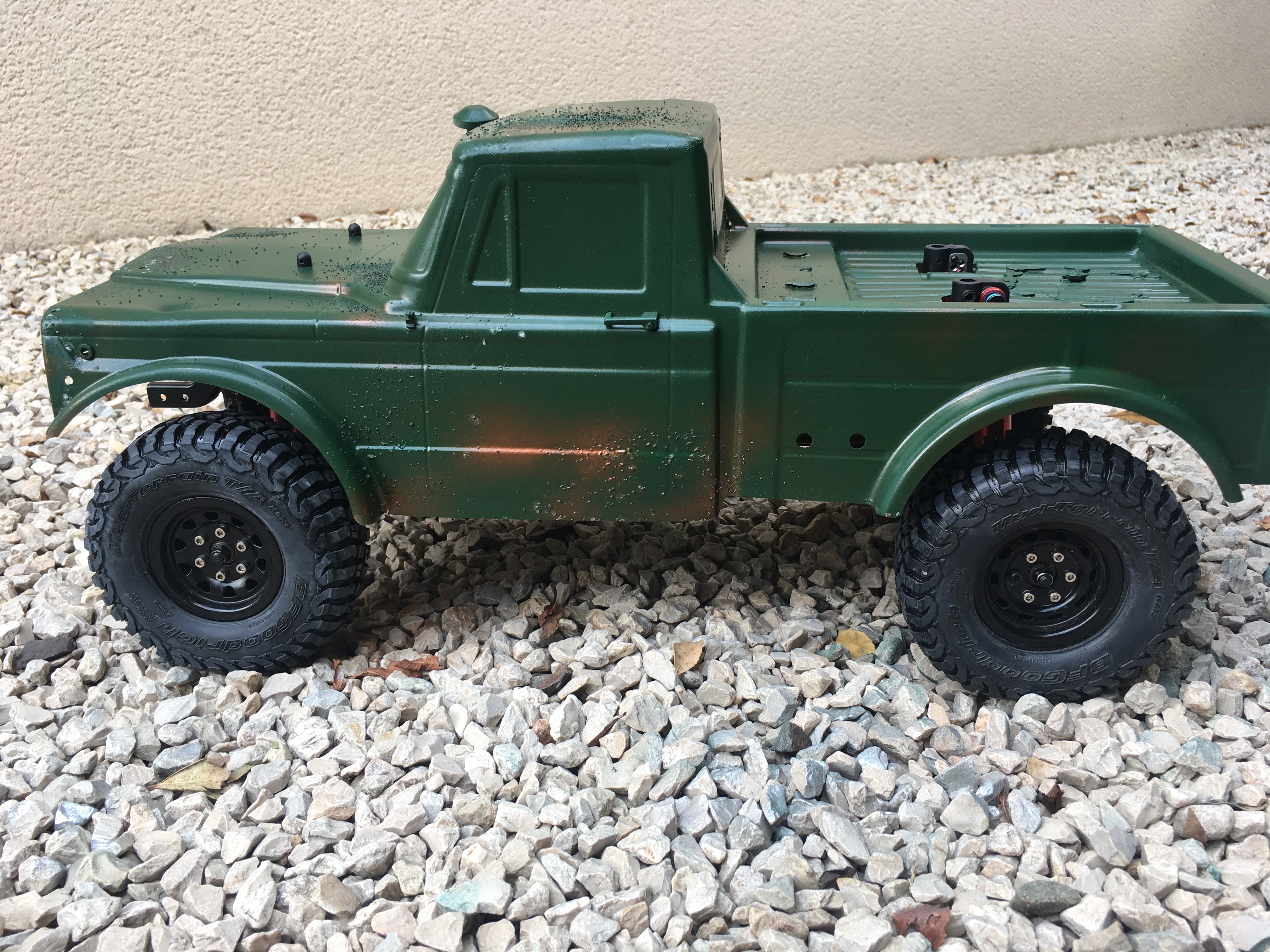

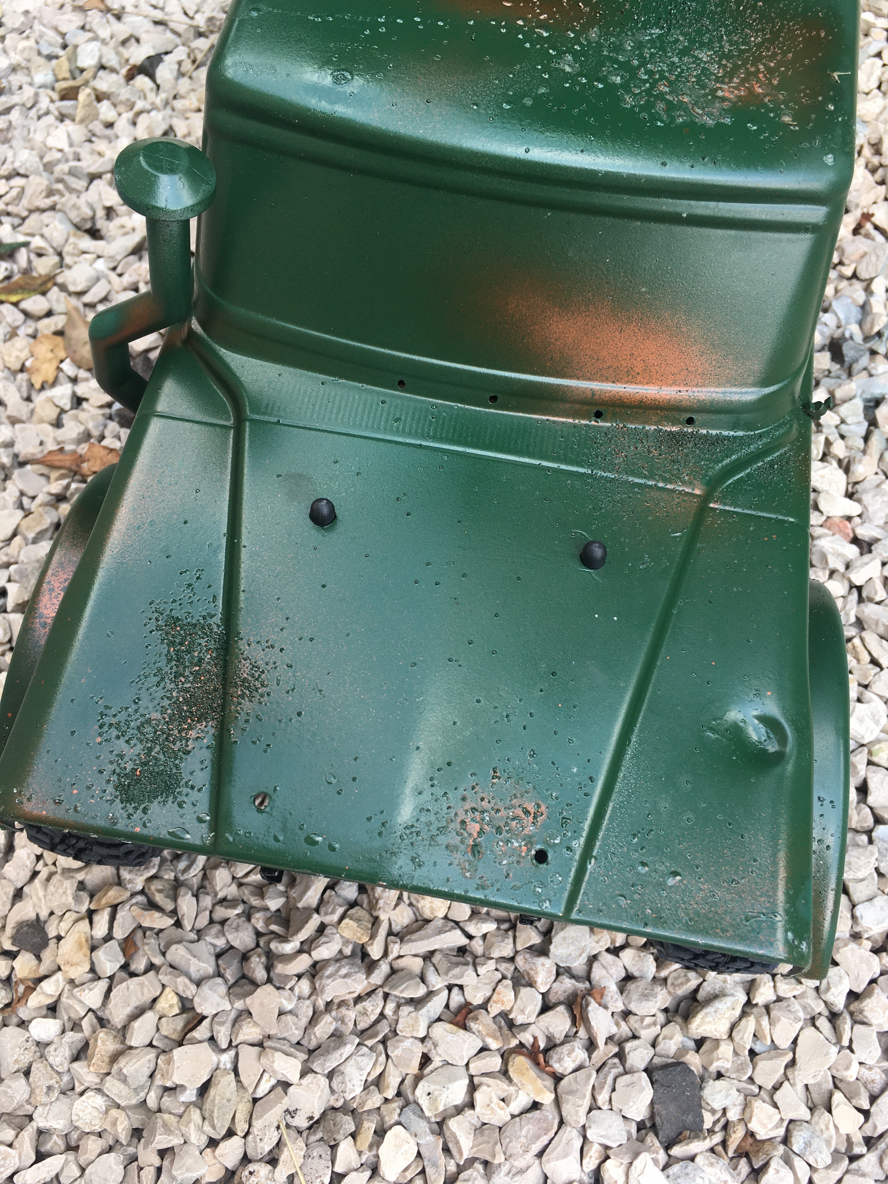

    Bon voilà une première étape de la carrosserie du CRX 1 reliftée:)
    Bien sûr encore beaucoup de travail: poignées, Snorkel, face avant.. et pour la benne je vais reprendre l'idée de @Ju' sur le C10 avec une bâche à base de Jean Beige..
    pour les fenêtre je vais pê tenter dans découper une à moitié d'un coté et entière de l'autre à voir:passur:

    Ca y est, tu as fait ton baptème du veillissement, bravo!
    Il doit te rester un peu de sel "prisonnier" dans ta peinture.
    En sechant ça devrait tomber en partie et laissera donc apparaitre ta 1ere couche de peinture(y)
    Tu peux aussi aider avec un pinceau, une fois sec. (Juste pour être sur que tout ce qui doit tomber soit tombé).
    Pour finaliser, rien n'empêche de faire un petit "jus" de crasse à base d'acrylique noir (ou autre) dilué dans l'eau et temponné à l'éponge.
    OU même sortir un pinceau et appliquer directement quelques elements couleur rouille en balayant quelques zones de haut en bas.
    Sans oublier un vernis mat à la fin pour proteger ton oeuvre:p
    OU pas!;)

  12. RVB42
    3 207
    9 961
    Je te remercie pour les conseils que je vais appliquer car c’est grâce à vous tous que j’ai osé et pu faire mes premiers pas dans le vieillissement.
    La PS55 de chez Tamiya peut suffire pour le vernis ou tu utilises autre chose

    Quand je te disais qu'il reste probablement un peu de sel prisonnier, il ne faut pas forcemment chercher à le faire tomber (avec le pinceau), si ça tombe tant mieux, et si ça ne tombe pas c'est très bien aussi,(y)
    Ca donne ce côté granuleux auquel tu peux très bien mettre quelques delicats coups de pinceau avec des pigments de rouille par exemple. Perso j'utilise le "orange metalic" Tamiya en acrylique en petit pots pour maquettes et je tamponne au petit pinceau pour maquettes.
    Bref, c'est juste pour que tu sois certain que ta peinture est "stabilisée" en quelques sorte, avant de passer à la suite ;)
    Tu peux humidifier ton pinceau si tu souhaites no soucy (juste attendre que la peinture soit sèche)

    C'est super bien déjà @RVB42 ! (y) j'aime bien ce vert pas trop militaire mais qui va bien sur un engin de ce genre, surtout un poil crasseux :D
    Le sel je le vire à la main moi, et ce qui reste part en ponçant l'ensemble de la carro après peinture (un morceau de feuille grain fin suffit, c'est vraiment juste pour la rendre la plus lisse possible, j'insiste juste sur les zones que je veux les plus abîmées). Pour le vernis je n'en mets quasiment jamais, pas trop besoin je trouve, et souvent ça change trop ce qu'on vient de faire, voir ça risque de détruire certains effet de rouille ...
    Je vois que tu as une palette de poudres Tamiya, j'utilise la même, c'est vraiment top pour fignoler les détails. J'en ai utilisé pas mal sur la carrosserie de @Masc Him, sur les ailes ou lignes de carrosserie, ça fait bien ressortir les reliefs, surtout sur une carro lexan moins détaillée qu'une ABS. J'utilise aussi des produits de chez AK Interactive (ou autres marques du même style) pour la patine, les coulures et traces diverses, mais un jus fait maison fonctionne bien comme le dit @dawii.
    Très bonne idée sinon le recyclage d'une jean's pour la bâche, perso j'avais utilisé du tissu bien élastique, facile à mettre en place sans trop se prendre la tête sur les mesures pour la découpe ;)

    Bon début si c'est ta première épave (y)
    Je rejoins @dawii pour le jus de crasse (léger) et tu peux tamponner quelques coins de rouille avec de la peinture rouille ou marron à l'aide d'un morceau d'éponge à vaisselle essuyée au préalable sur un sopalin (léger aussi)
    Et pareil que @Ju' pour le vernis, j'en mets uniquement s'il y a des décals, des mini stickers ou une finition aux pigments de peinture en poudre pour éviter de ruiner le travail lors des manip' de la carro..
    Un conseil (mais c'est toi qui voit) tu peux également patiner les jantes en les tamponnant avec un jus brun/marron car ça choque toujours des éléments flambants neufs sur un vieux tromblon :)

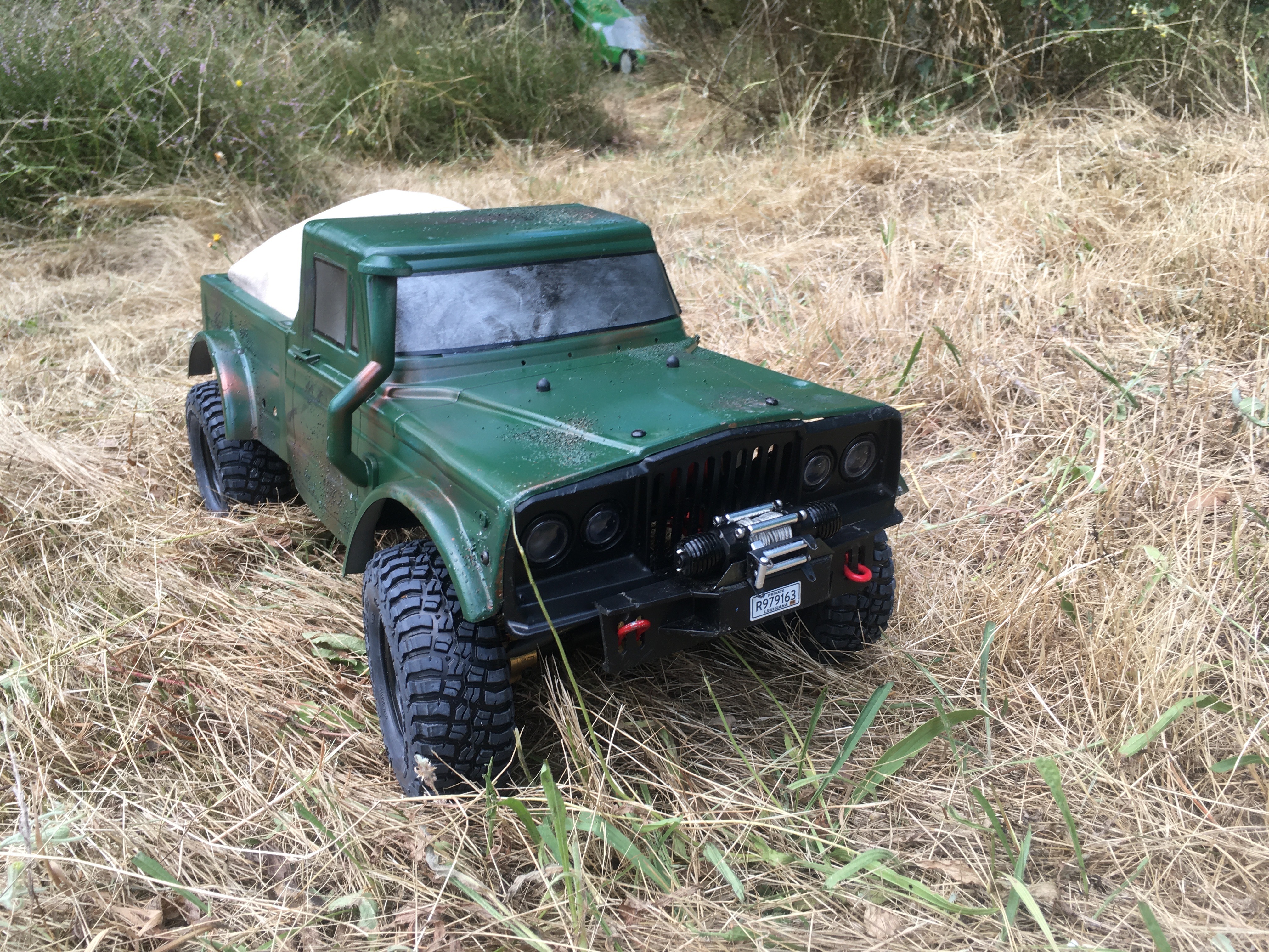

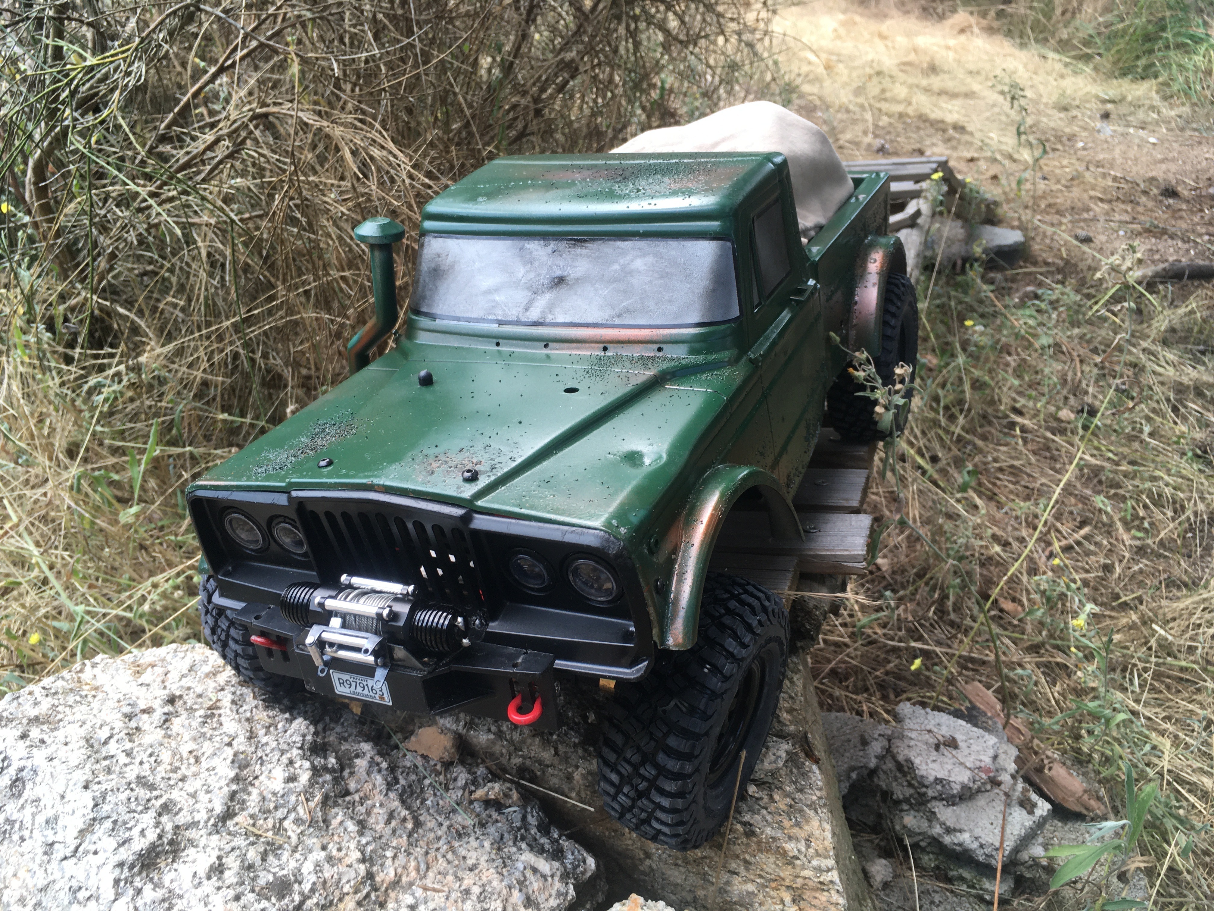

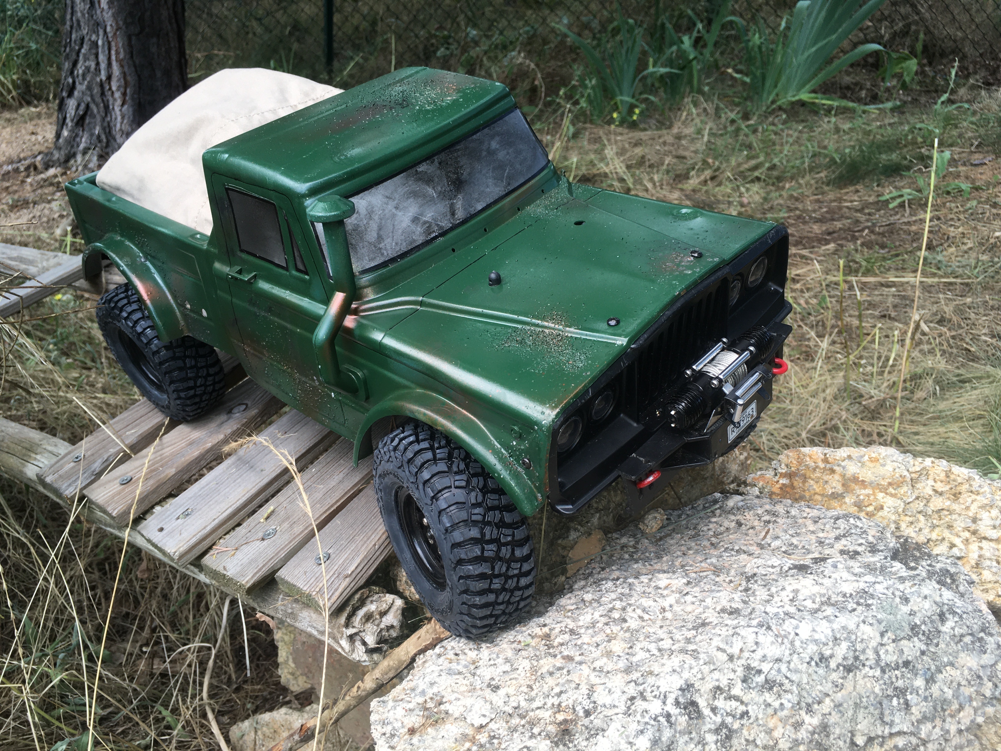

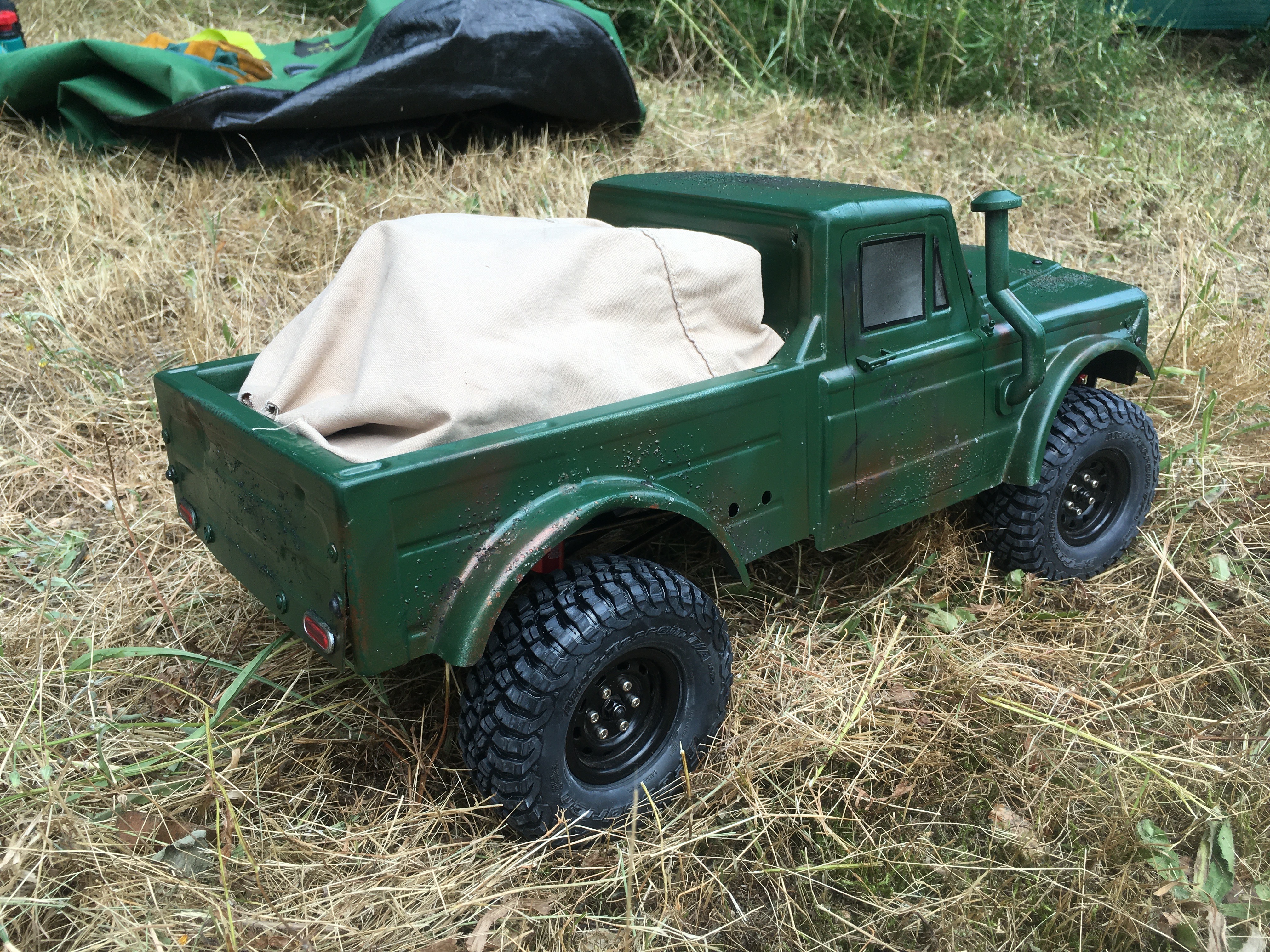

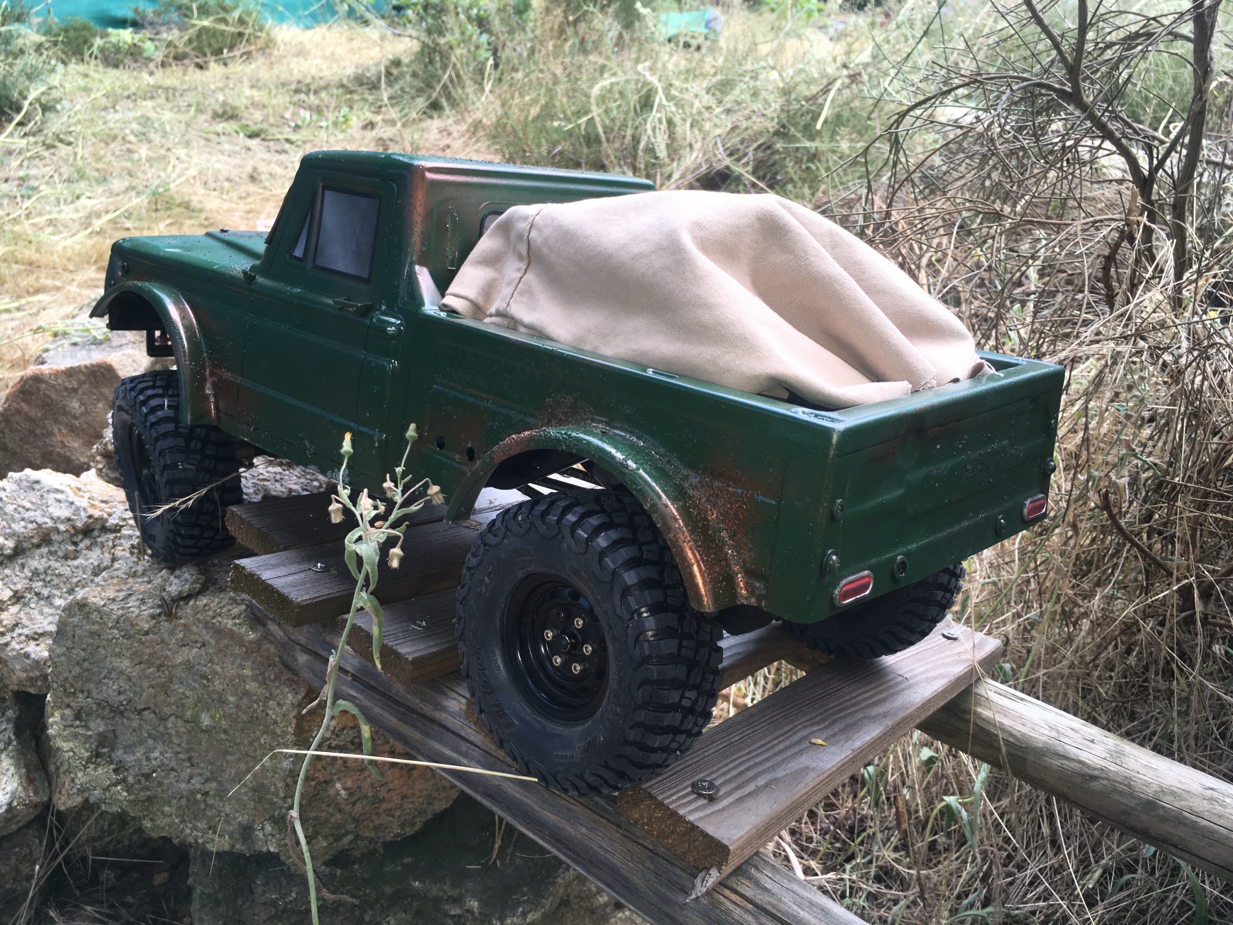

    Hello à tous
    Voilà l'avancement de la Carro du CRX 1 avec sa bâche beige qui nécessitera d'être salie comme le reste des zones de rouilles... et les jantes..Peinture poignée....
    Moi qui était parti juste pour un lifting.:hihi: (et dire que j'ai commandé la même carrosserie vierge car je considère celle-ci comme un entrainement..)
    Il reste encore à faire, mais déjà qq photos.
