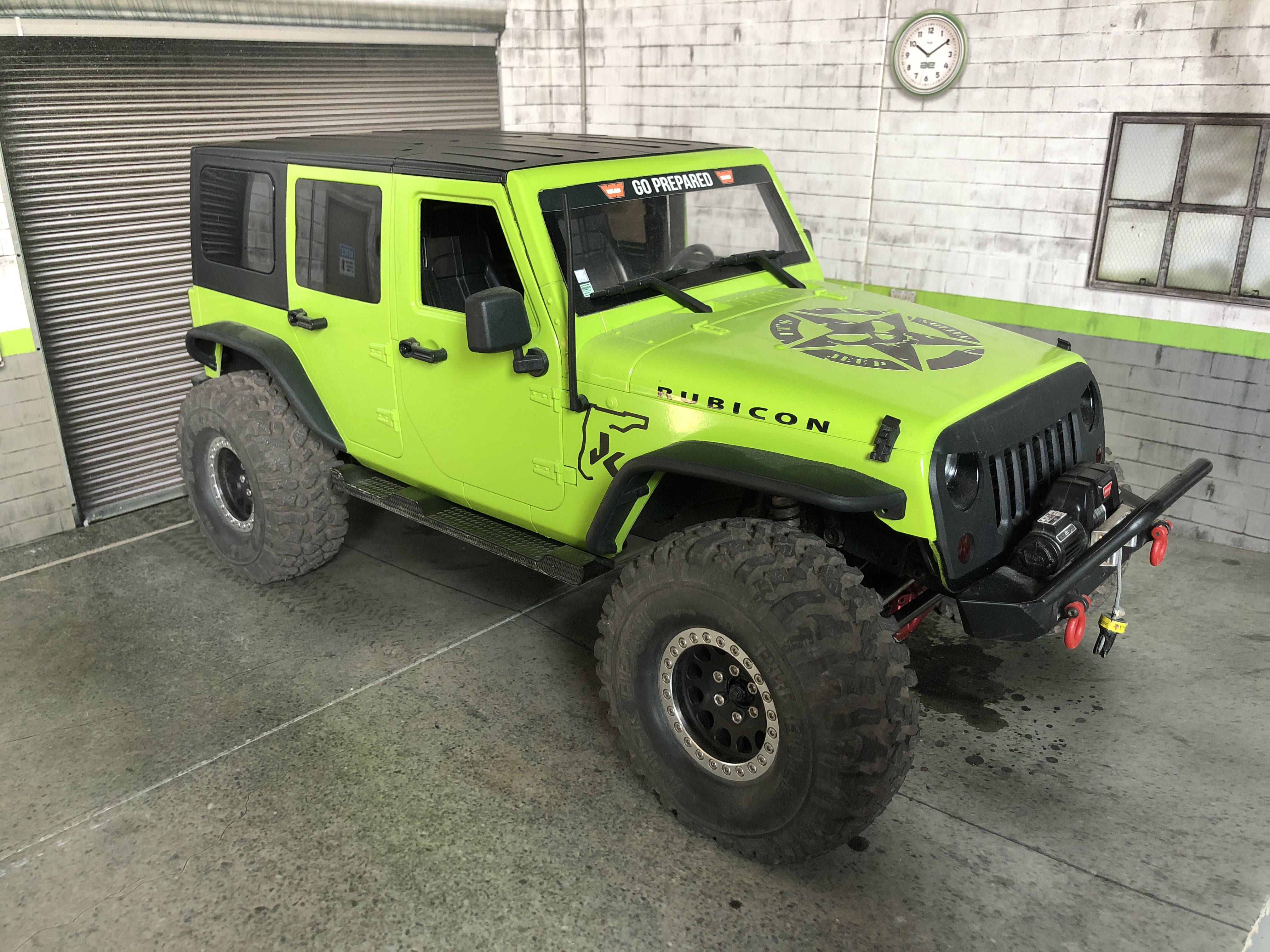

    Je suis en train de me monter une Jeep 4 door avec une carro chinoise et des ponts de SCX10 V1 que j'avais en stock (comme presque tout hormis la carro pour finir ce projet)
    Mon soucis est que les jantes chinoises que j'ai eu ont toute tendance à avoir des déport de fou. Hors je veux me faire une Jeep style US certes avec des gros pneus qui dépassent un peu mais pas non plus un truc qui ressemble à un monster truck.
    Je cherche des jantes avec un déport le plus faible possible. La carrosserie fait dans les 220mm de large. Les ponts de SCX10 font 191mm entre hexagones. Ca ne laisse pas beaucoup pour éviter que ça sorte de trop.

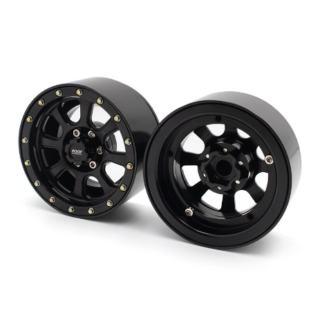

    Parmi ceux qui ont des jantes chinoises style beadlock (avec tout plein de boulons, hein pas le système habituel qu'on utilise pour bloquer les pneus) pouvez vous me donner le modèle (une image) et le déport approximatif ?

  5. Skudd
    Skudd membre
    Oct 17, 2014
    3,802
    2,841
    avec celles-ci sur le 10.2, hexa kit d'origine, je suis à 230mm bord à bord de jantes et 240mm bord à bord de pneus, ceci avec les hubs les plus fin que j'avais commandé à part.

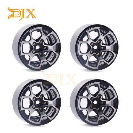

  9. zely30
    zely30 membre
    Sep 9, 2020
    465
    602
    Modification effectuée.
    Le trou central des jantes Injora est de 65mm, alors que l'adaptateur CCHand demande un trou de 70mm. Du coup, une petite modification de la jante est nécessaire pour agrandir le trou central.
    Le gain de déport est d'au moins 4mm. :)
