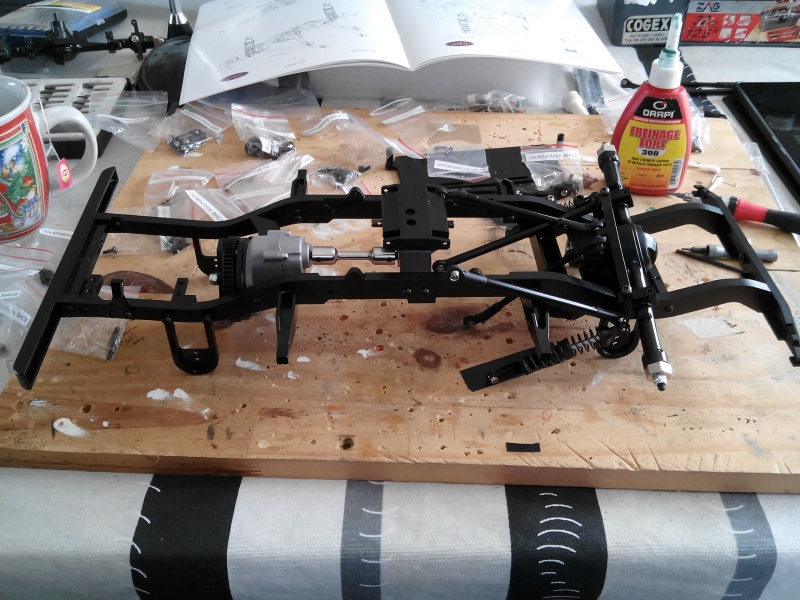

    Bonjour à tous,
    Tout commence par la livraison ce matin de mon D90 RC4WD commandé chez TAMICO par mon facteur :bravo:.
    Je vais avoir le plaisir de le monter ce week-end :cool: vivement samedi, je pense faire dans le classique pour la couleur (vert anglais et toit blanc). Par contre niveau electro je suis dans le flou, car j'ai acheté un avion rc en début d'année équipé d'une batterie lipo 3S et son chargeur. Je voudrais donc m'en servir pour alimenter le D90 mais les choix mon l'air assez restreint et honnêtement, je suis un peu paumé !

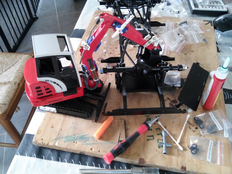

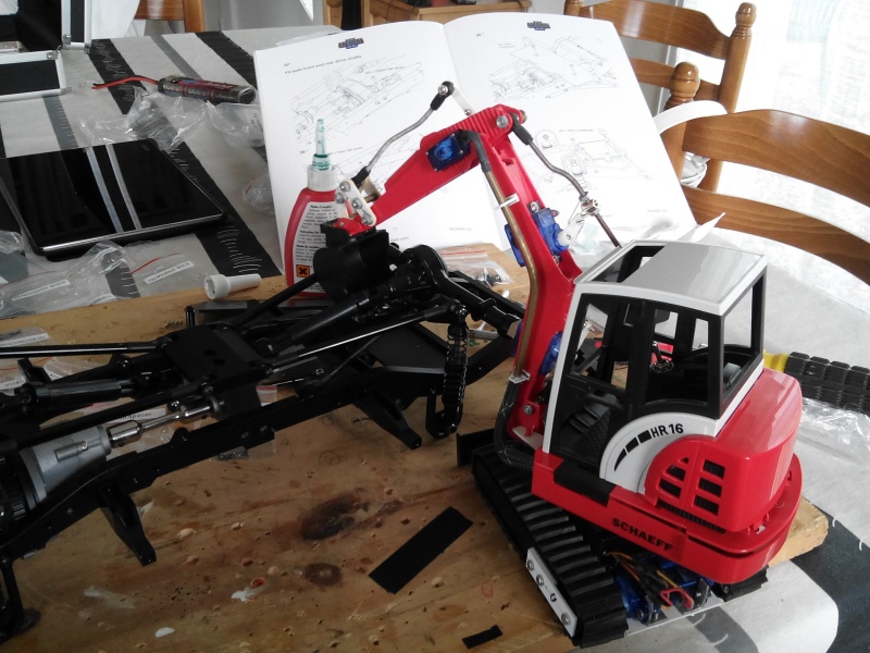

    Sinon appart toutes mes questions, le chantier GELANDE 2 se déroule très bien (y), un vrais bonheur !
    J'ai dû faire appel à ma mini-pelle, pour la mise en place des pièces trop lourd (mini-pelle qui fera l'objet d'un sujet car il ne me semble pas vous l'avoir présentée) !!!

    Trop fort la mini pelle :hihi:

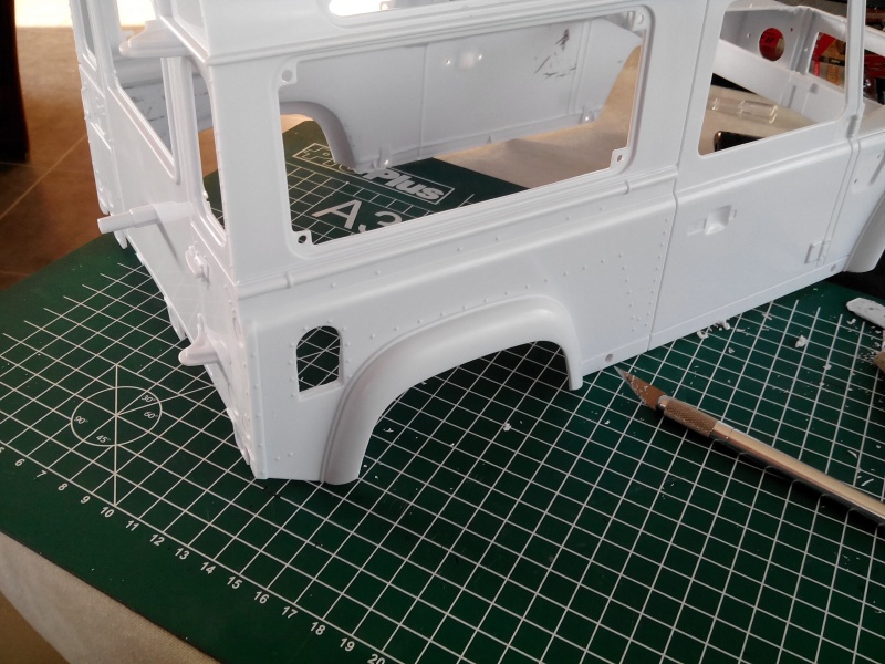

    Aujourd'hui c'est atelier: découpage, ponçage, masticage.
    Mon projet va avancer doucement mais surement ! (y)
