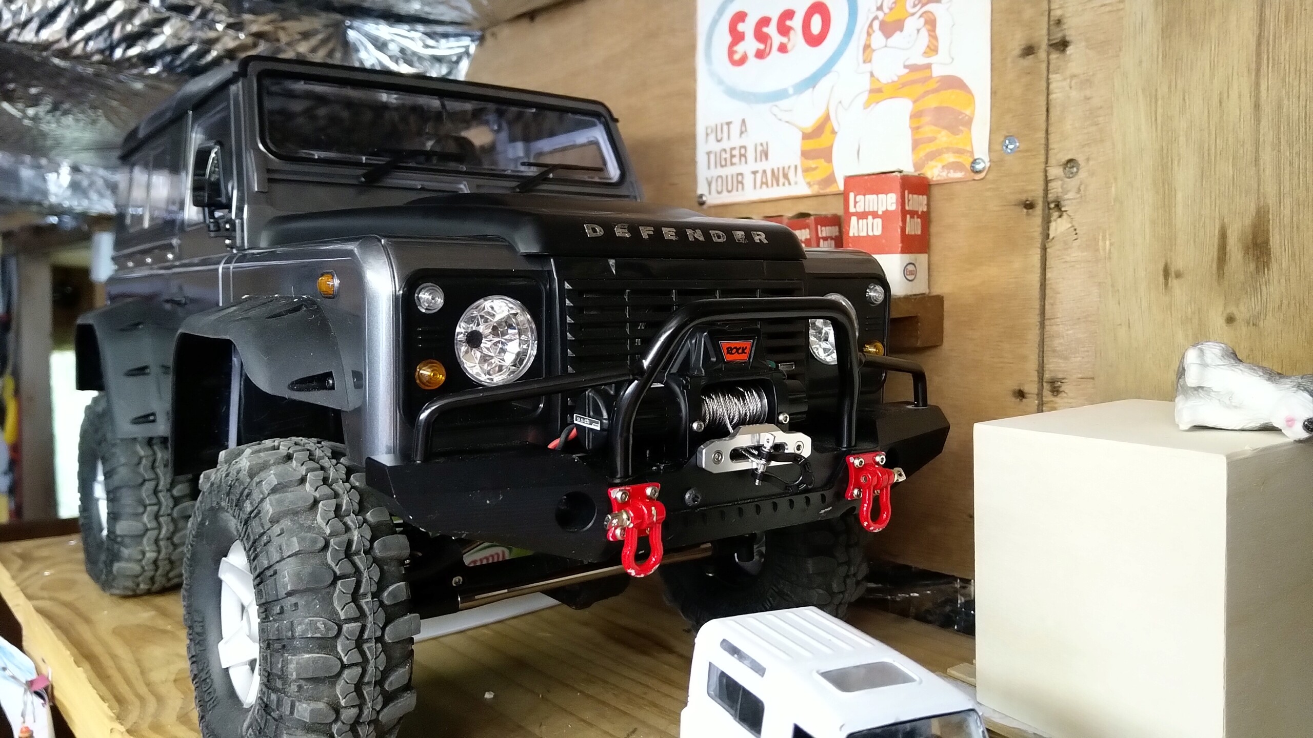

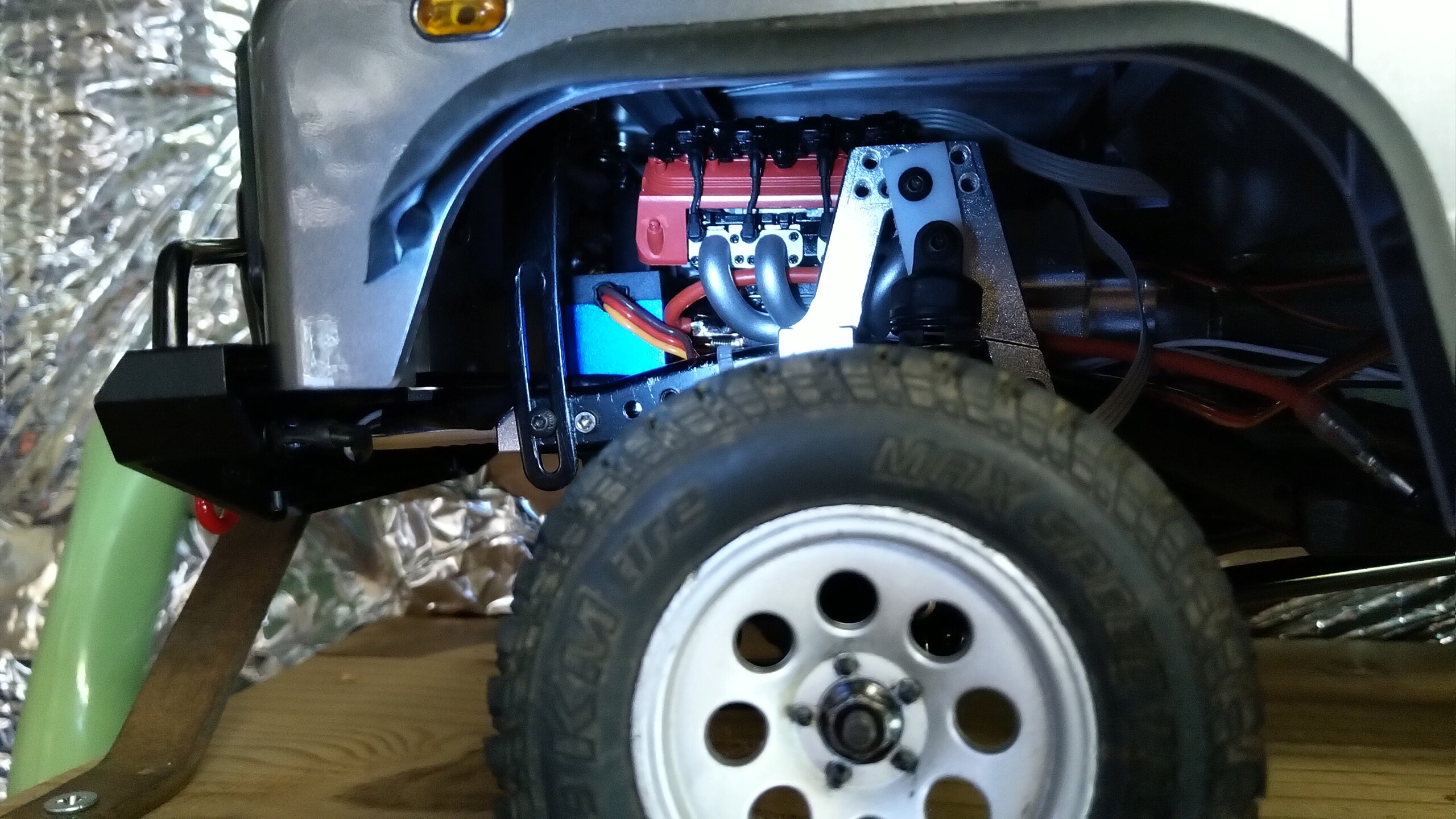

    Hop, mise à jour avec quelques photos.

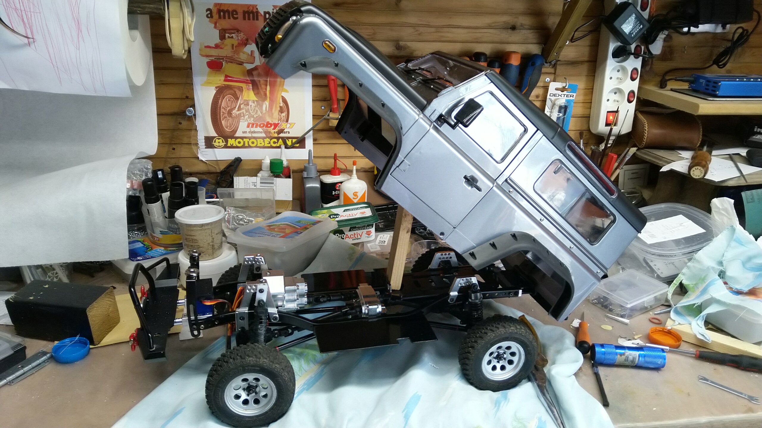

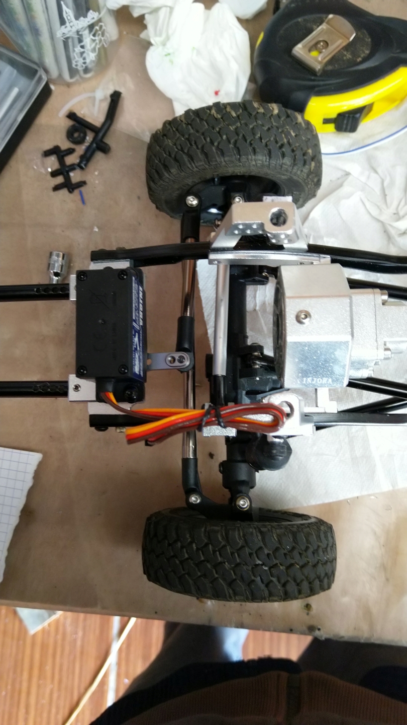

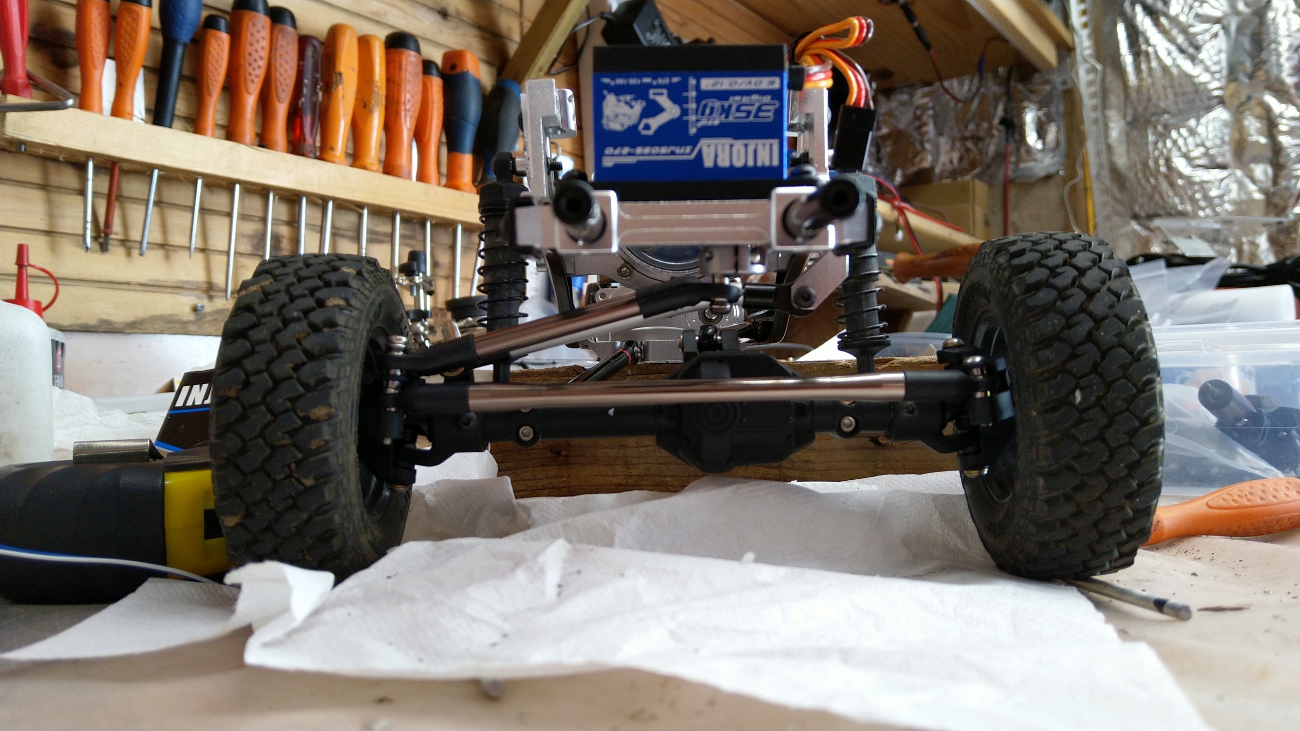

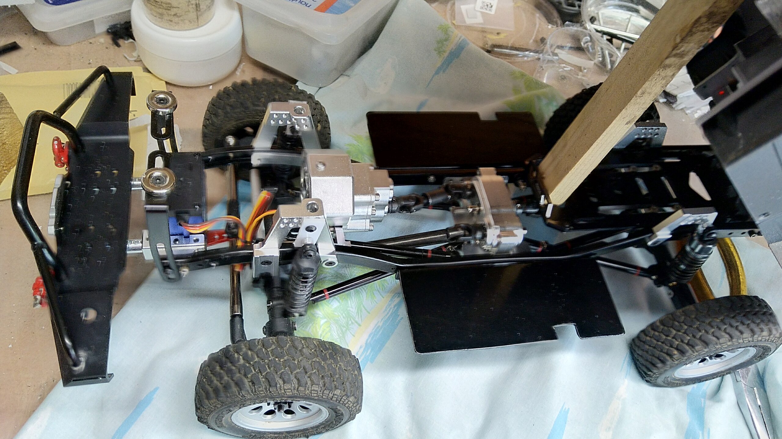

    Pour commencer, le châssis légèrement raccourci avec un empattement de 275mm, avec mes deux petits planchers latéraux pour poser l'électronique.(Et fixer des sliders)
    J'ai fait en sorte que la barre ackerman faite maison soit le plus parallèle possible à la barre de direction. Il a fallu plusieurs essais pour trouver la bonne longueur, 2mm de plus ou de moins et je voyais le pont se décaler du châssis en braquant. Marrant ce phénomène. :)

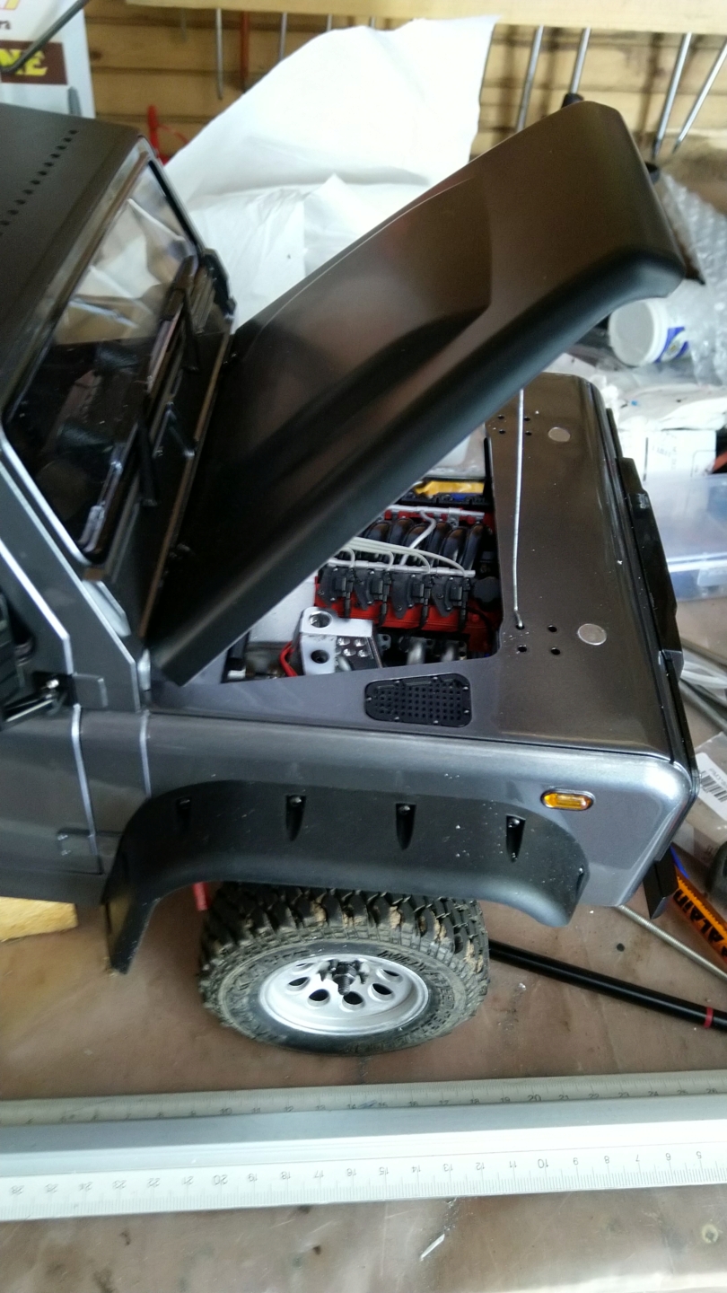

    Comme expliqué dans le message précédent la carrosserie est fixée par une charnière à l'arrière et se verrouille par deux aimants à l'avant.
    Malheureusement le cache moteur n'est pas mis en valeur, la carrosserie est trop en arrière mais je ne voulais pas raccourcir plus ce châssis, pour pouvoir éventuellement l'utiliser plus tard avec un empattement plus important.

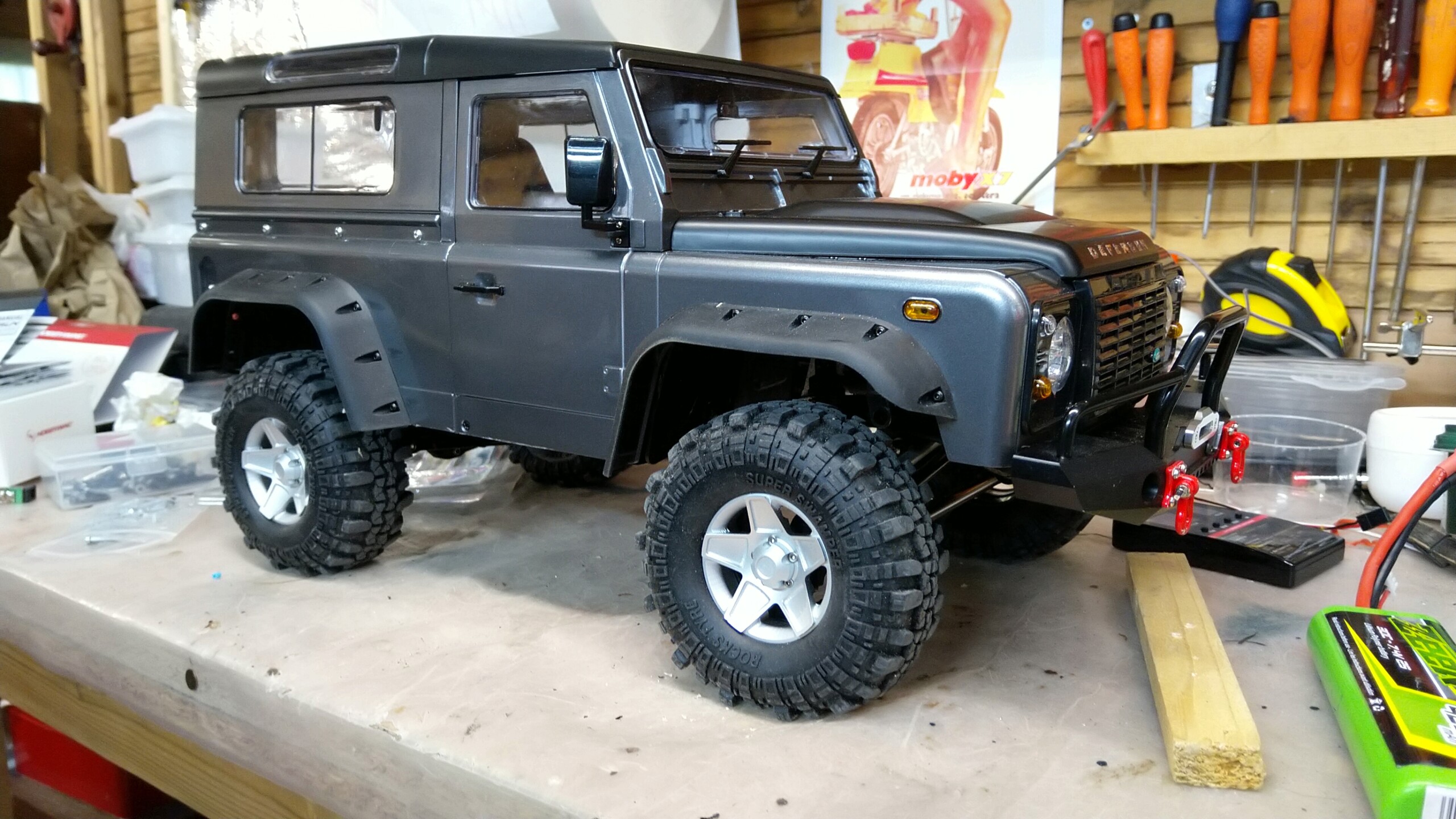

    Depuis, les jantes, les pneus et les garnitures de passage de roues sont arrivés.
    J'ai choisi ces jantes parce-qu'elles me plaisaient, c'est après le montage que j'ai remarqué la ressemblance avec celles que l'on peut voir sur ma 1/43 et aussi sur des 1/1.

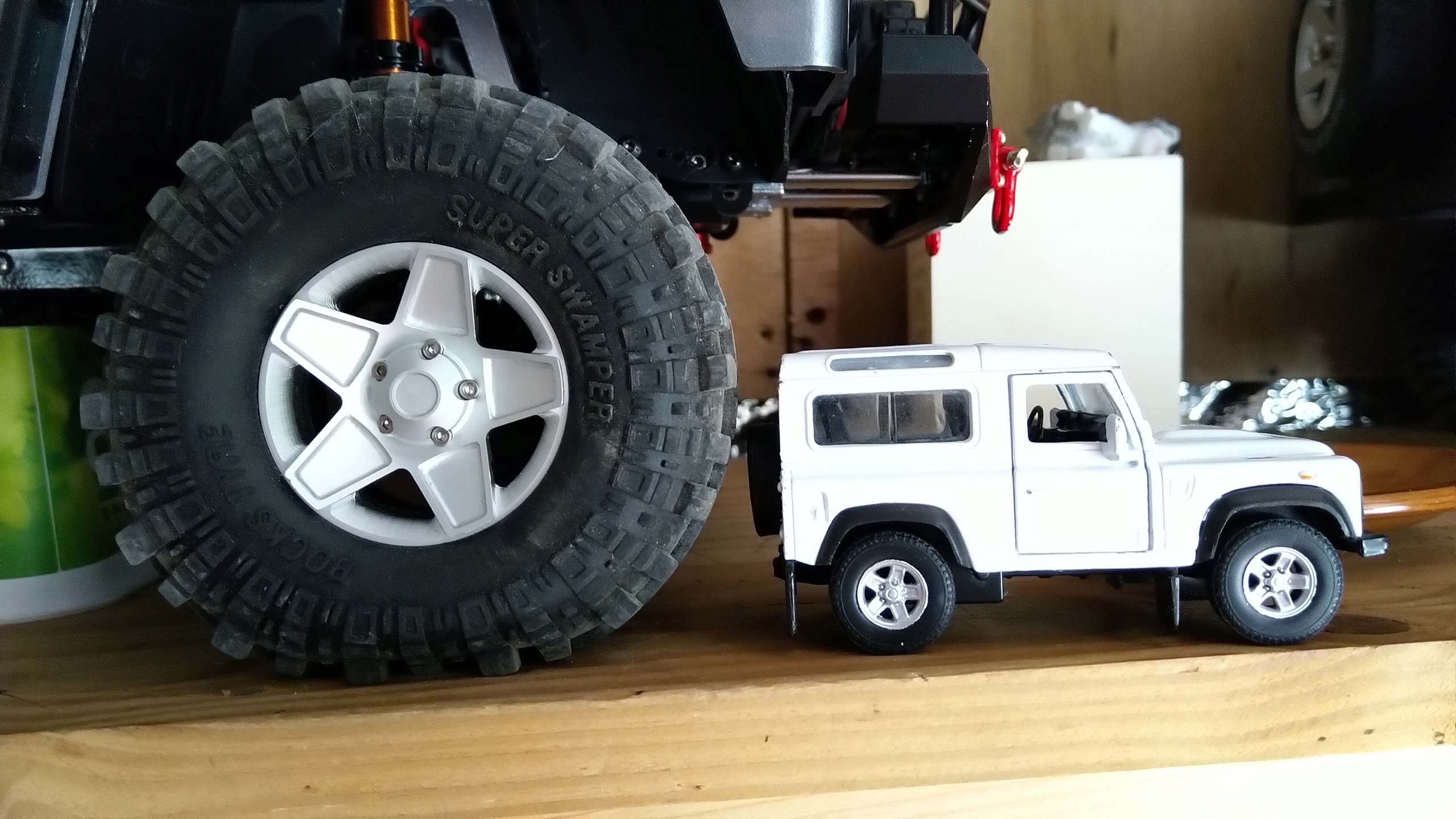

    La dernière photo m'a fait réaliser les autres défauts d'échelle de cette carrosserie. Du coup il n'est pas impossible que je la remplace à long terme.
    En plus du pare-brise ratatiné, le montant de pare-brise est trop épais (sur le coté de la voiture) la partie de tôle entre les vitres latérales et le hayon est trop large et enfin la custode de toit n'est pas centrée avec la vitre latérale arrière. Bref... :honon:
    Et pour finir, une photo avec le treuil en place...

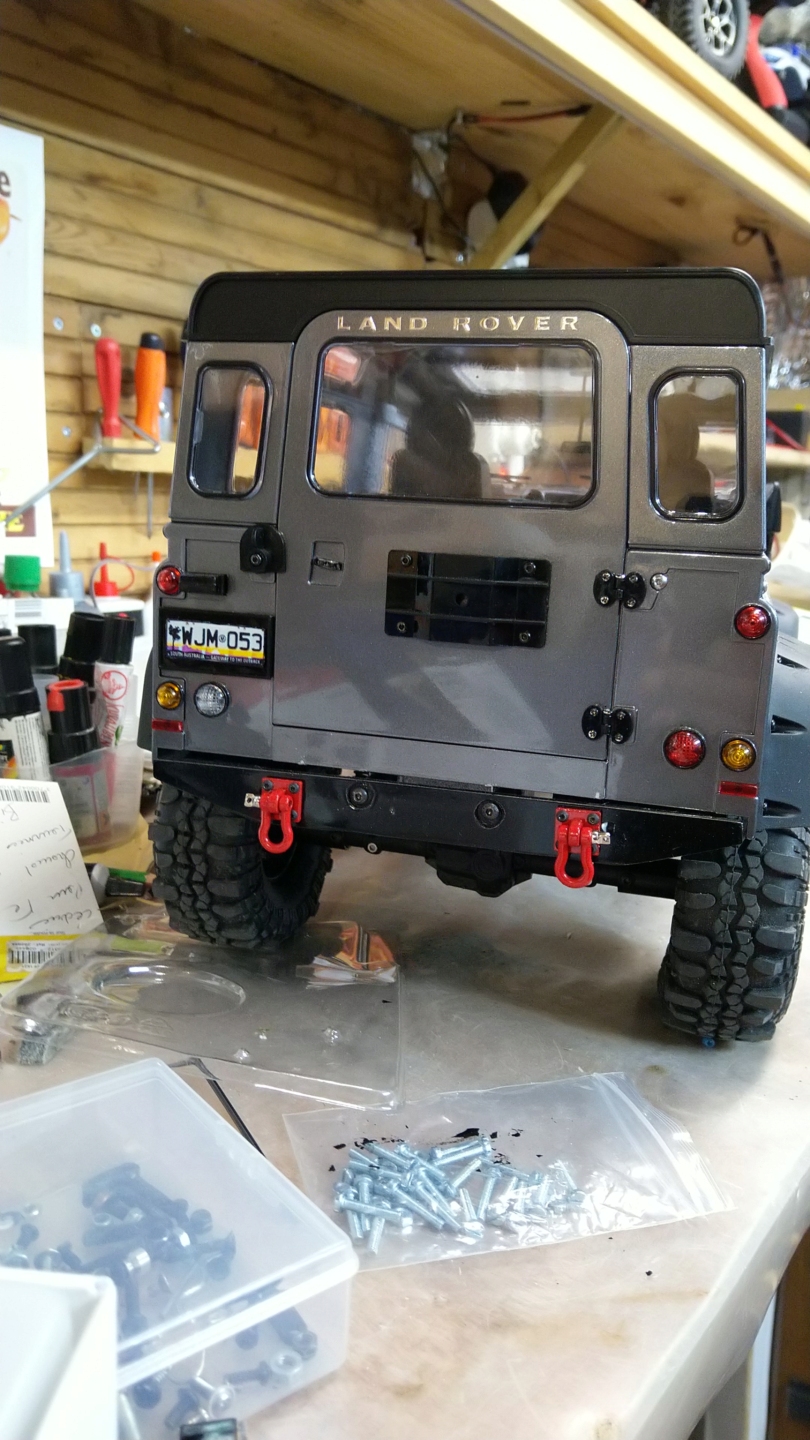

    Et une dernière avec mon pare-chocs arrière fait maison. Un crochet d'attelage va surement venir compléter le truc. Sur cette photo il a l'air d'être de travers mais c'est la carro qui n'était pas rabattue correctement. (une prise qui trainait par là...)
    Quand tout est en place, tout est aligné. :)
