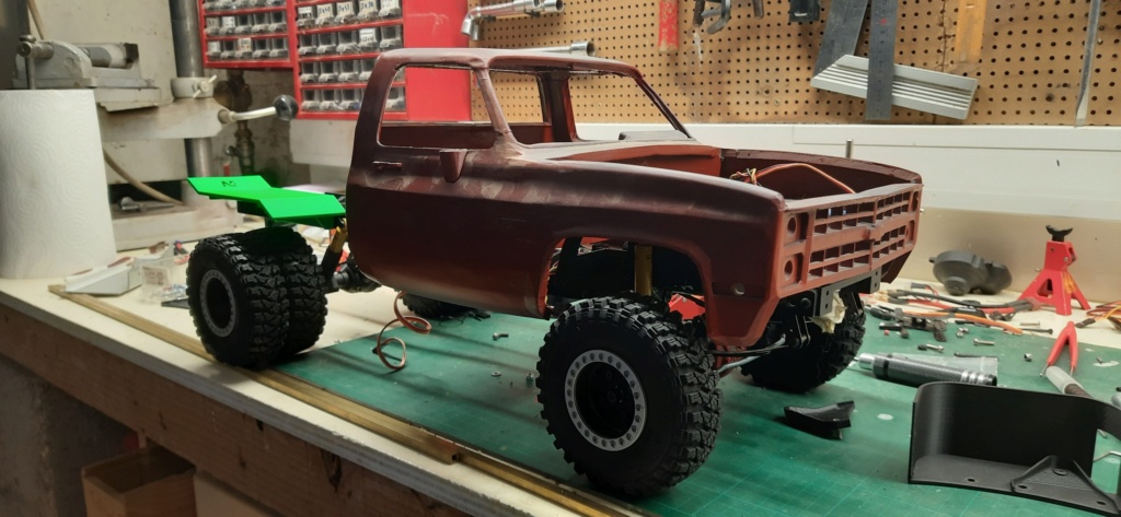

    Je vais quand même donner quelques nouvelles du projet. Il avance doucement. J'avoue que je me suis calmé sur le scale.

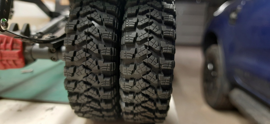

    Donc, modélisation de jantes doubles pour l'arrière. Merci @Nicolas pour m'avoir montré le principe du double montage beadlock. Un premier essai m' montré que je devais avoir des anneaux bien proches de la jante. COup de bol, je suis tombé sur un jeu de jantes Axial dont les anneaux sont tombé pile poil pour mes jantes 3D. J'ai donc mis ces anneaux sur les jantes doubles et imprimé les 2 derniers anneaux pour les jantes avant.
    Petite coquetterie : j'avais des anneaux bedlock chinois qui trainaient. Je les ai donc vissés en façade pour un peu plus de réalisme.
    Les pneus sont une copie des Voodoo jusqu'au logo. Mais pas la gomme. On est sur du basique qui ne devrait pas accrocher autant que l'original.
    J'ai également pondu les entretoises de châssis arrière pour y insérer les lames. Enfin, pondu c'est vite dit. C'est surtout l'imprimante qui a ch** du filament. :D
    Dessin des protections de roues arrière. Les connaisseurs reconnaitront peut être le logo

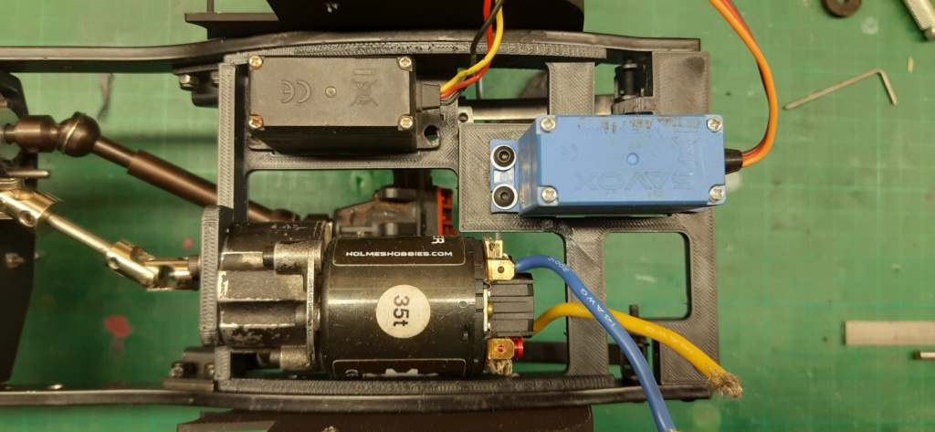

    On passe à l'avant pour se faire une pièce qui servira en vrac à
    - support moteur (transmission HPI Wheely King)
    - support servo direction
    - support servo treuil
    Egalement une paire de passages de roues
    Lesquelles embarquent les supports d'amortisseurs
    Et la carro mis en place pour avoir une idée
    Il y a encore du taf. On n'est pas sortie de la berge.:hihi:

    Sympa ça , attention au braquage ; ça va pousser derrière...DIF non bloqué devant ce sera mieux :passur:(y)

    15 736
    41 474
    Ça prend forme, belle bête :love:
  13. Ju'
    18 371
    J'adore, ça promet une sacrée depanneuse ! :love:
    Scal68 et fb11 aiment ça.

    Coupé les ailes, enlevé les portes, tordre les montent,
    y'a du boulot en perspective (y)
