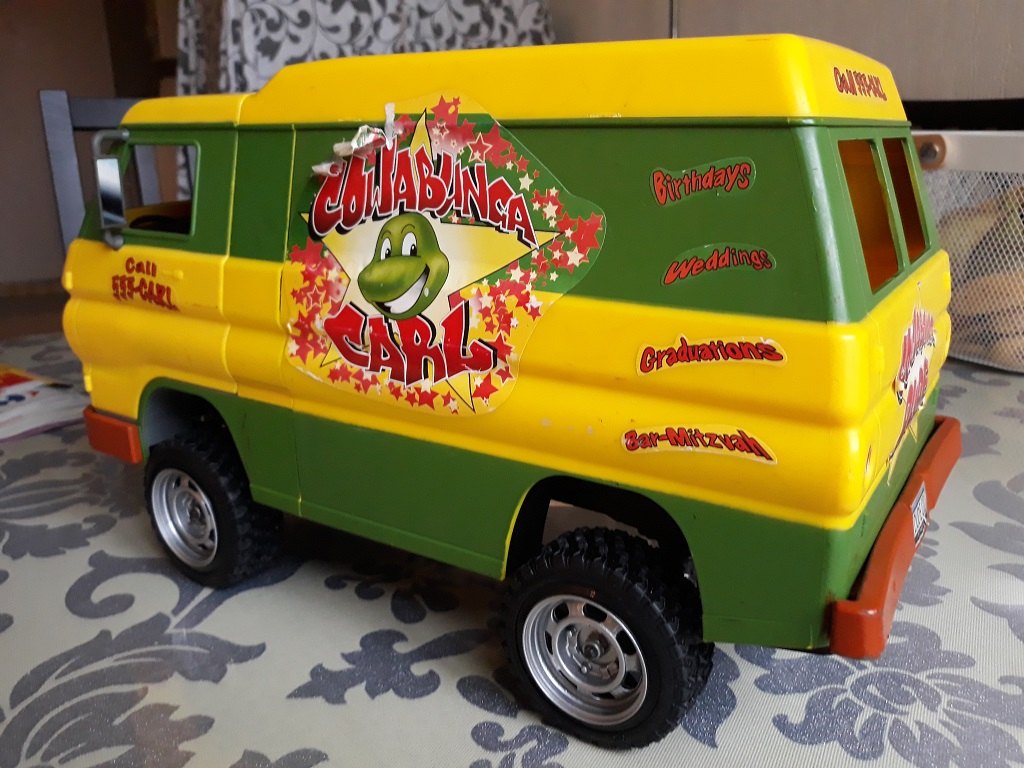

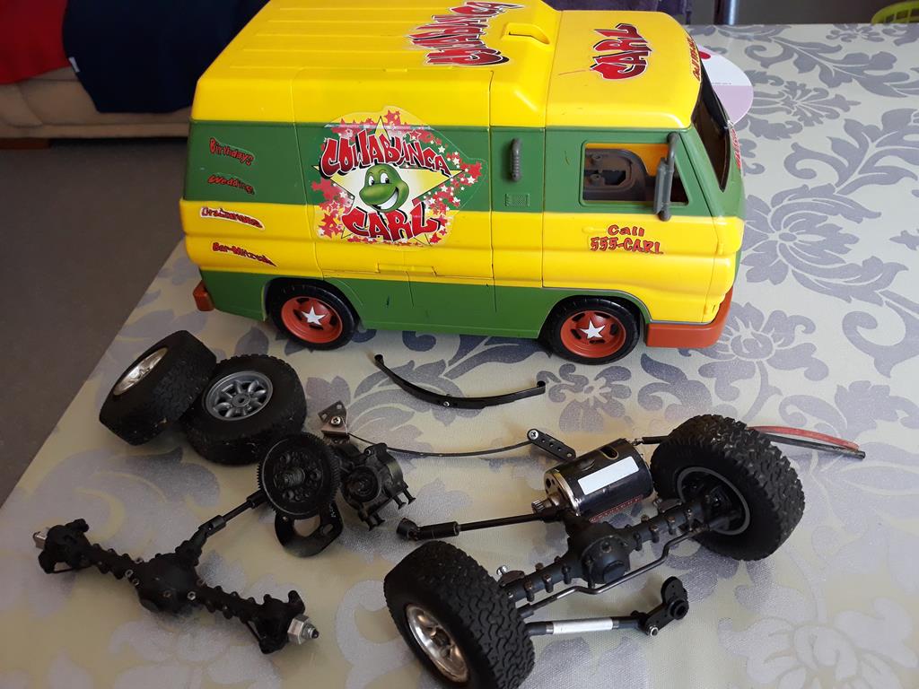

    Nouveau projet de fous : Faire un engin roulant pouvant trialiser un minimum.

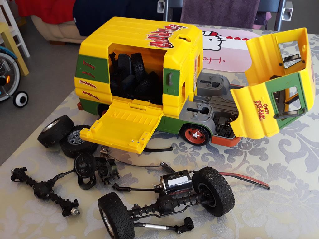

    Voici les pièces du challenge :
    -Carrosserie Dodge A100 Tortue Ninja difficilement trouvable (donc ne pas merder )
    -pont SDI
    -Cardan SDI recoupable
    -Lames de suspension Tamiya
    -Boite de réduction Axial scx10
    -Boite de transfert RC4WD (non visible sur les photos)
    -Moteur 45t
    -Châssis Kyosho Chevy 4X4
    + beaucoup d'imagination et une imprimante 3D

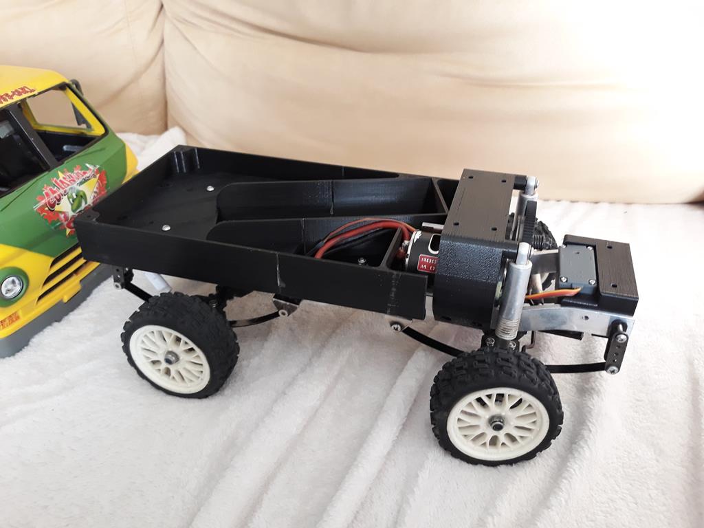

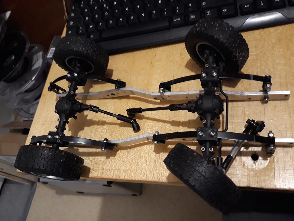

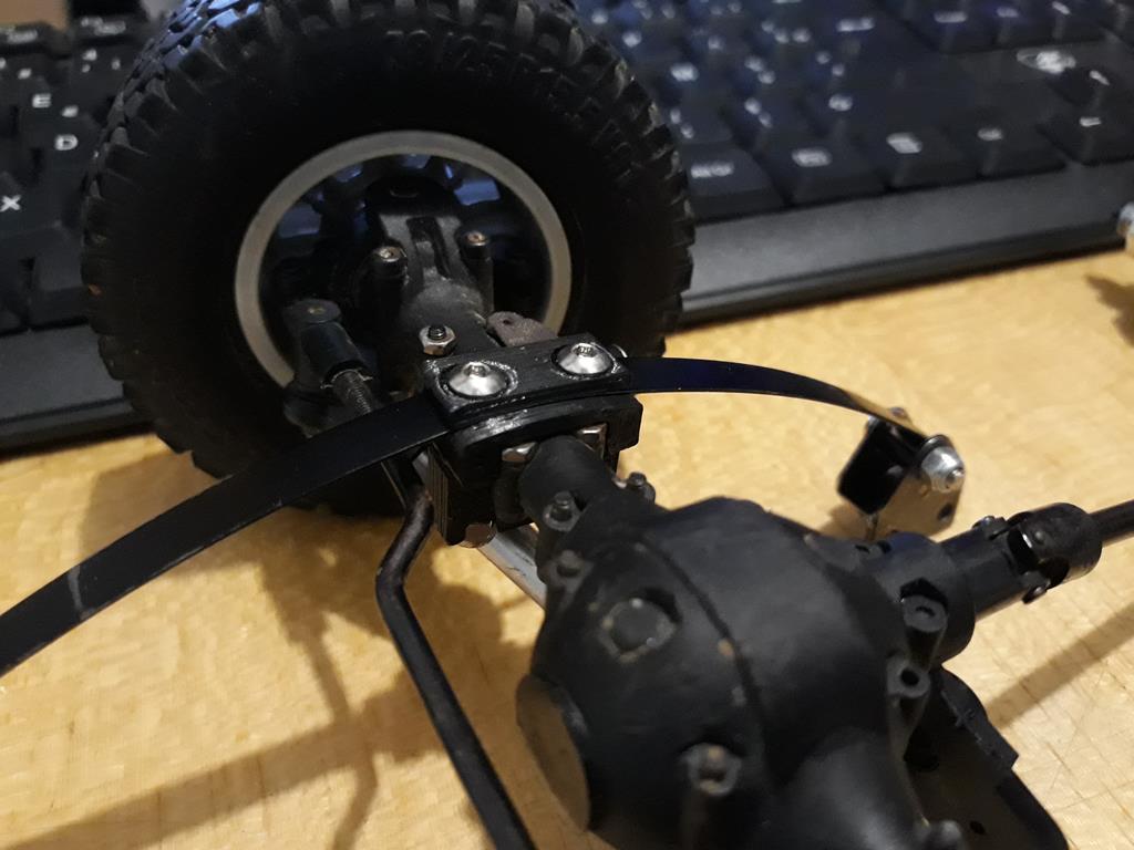

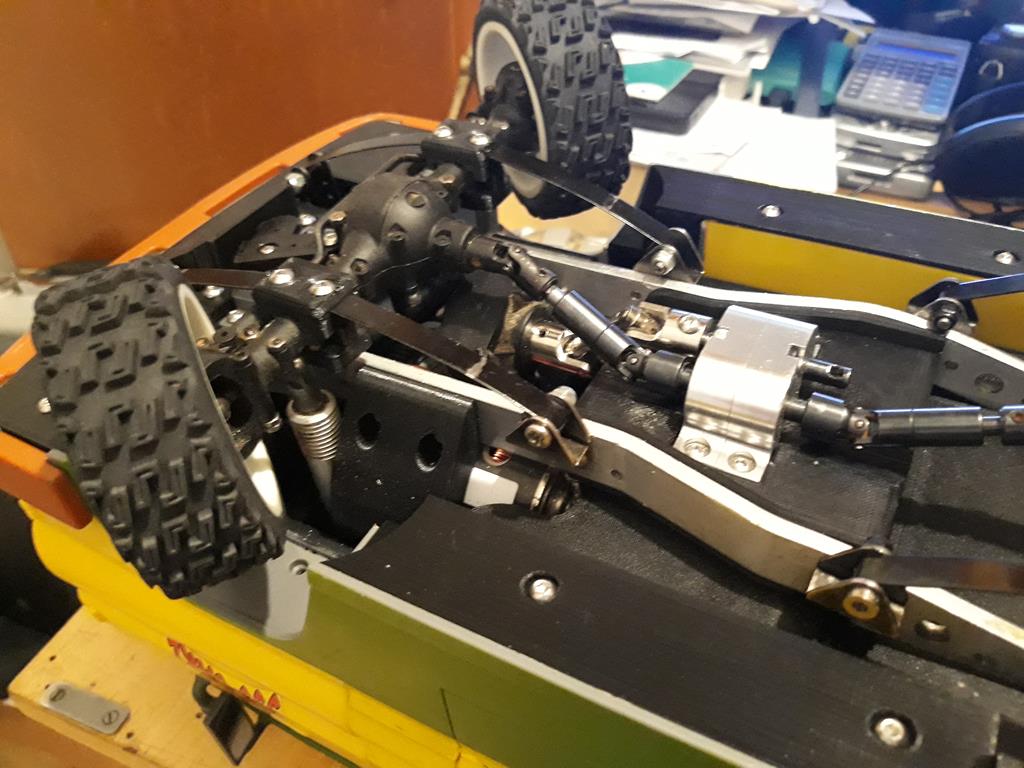

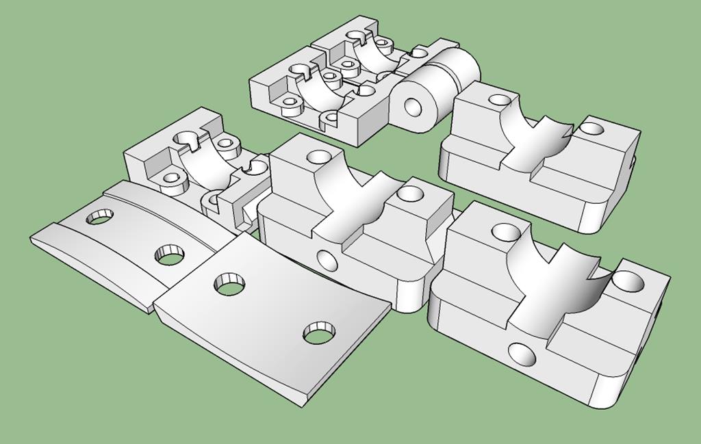

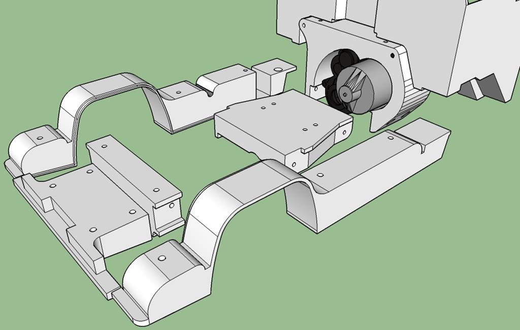

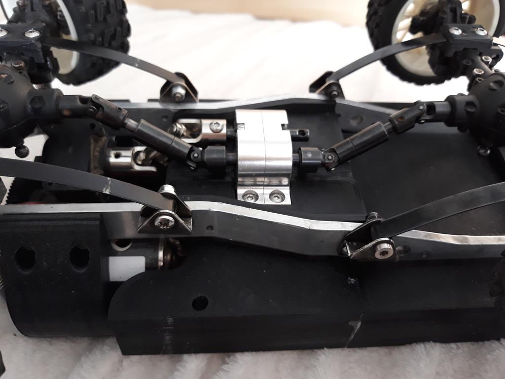

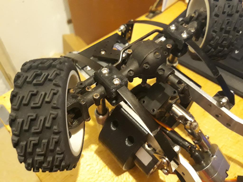

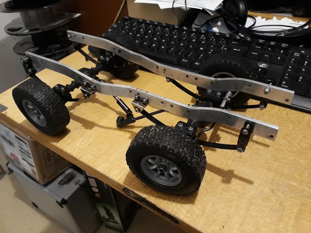

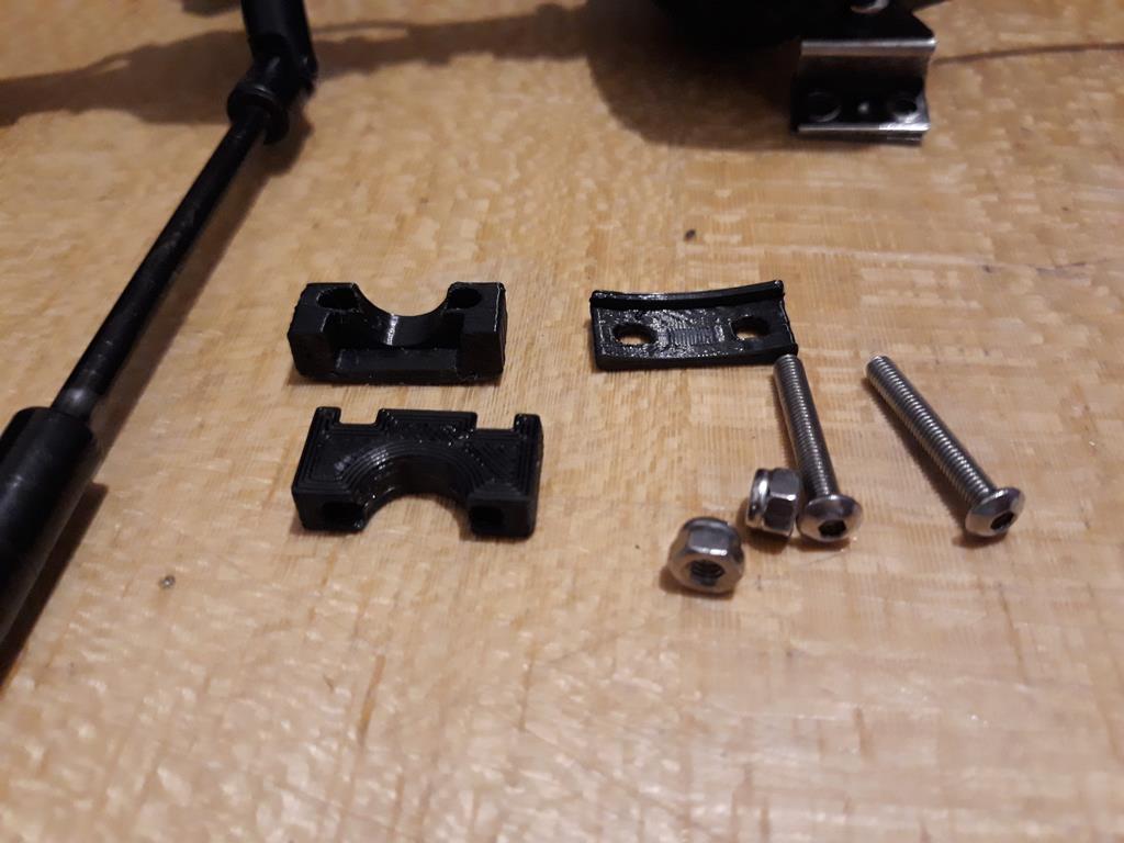

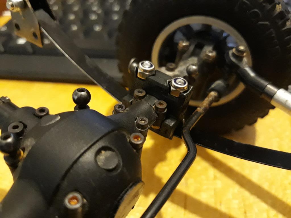

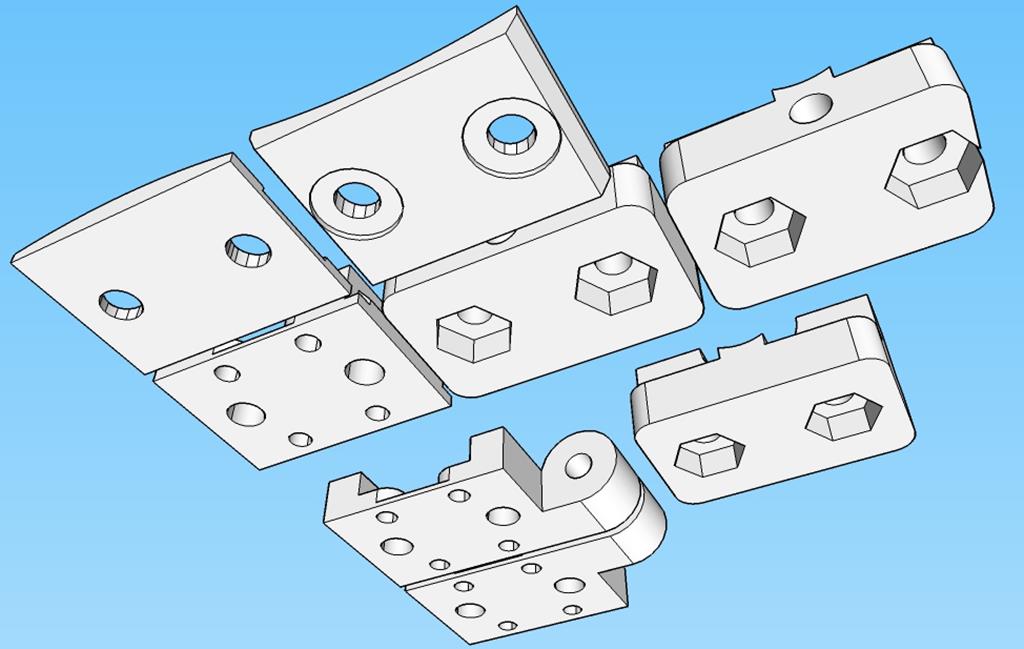

    On commence par fixer les lames sur les ponts puis sur le chassis.
    Quelques dessins, quelques pièces a la benne (différente du dessin) avant de trouver la fixation définitive.
    gicab et Clement38 aiment ça.

    ah c'est les tortues ninja ?
    Au premier coup d'oeil j'ai plutôt pensé à Scoobidoo et la mystery machine :p

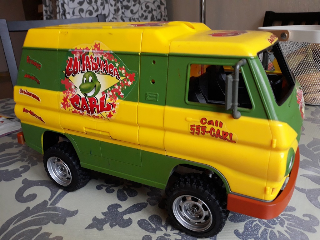

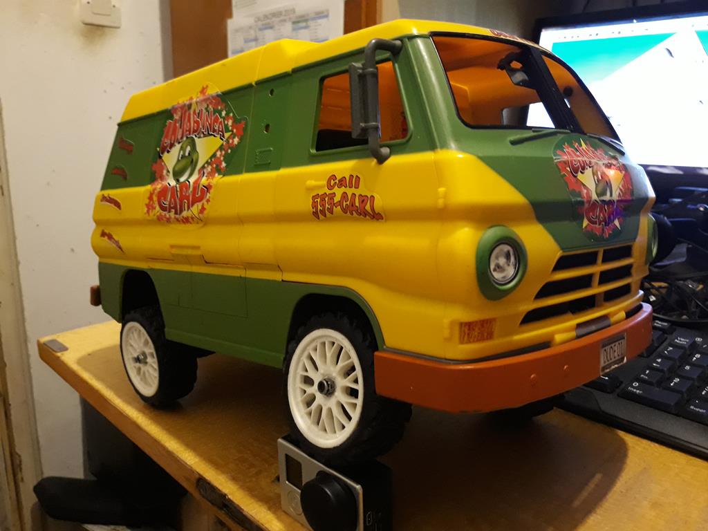

  5. Nicolas
    Malheureusement Scoobidoo c'est du n'importe quoi leur camion.
    Pas utilisable pour faire un scale :
    Là or mis une ouverture en plus sur le nez, c'est exactement un Dodge A100 au 1/10.
    Ca fait un scale atypique.
    (y)

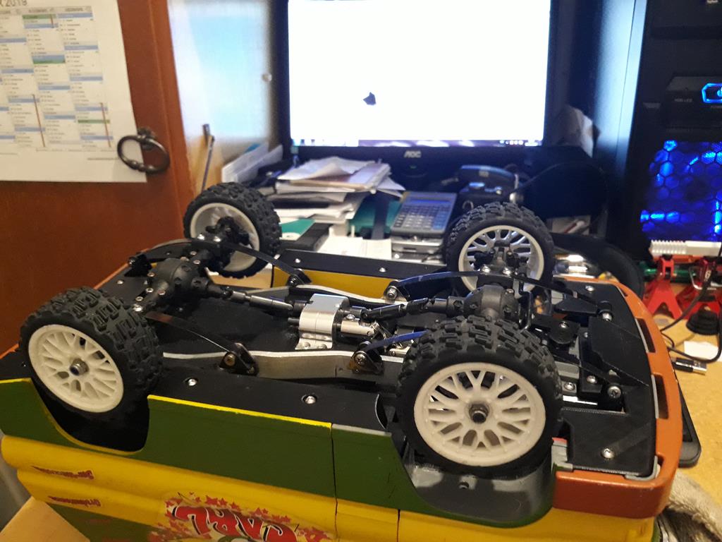

  12. Nicolas

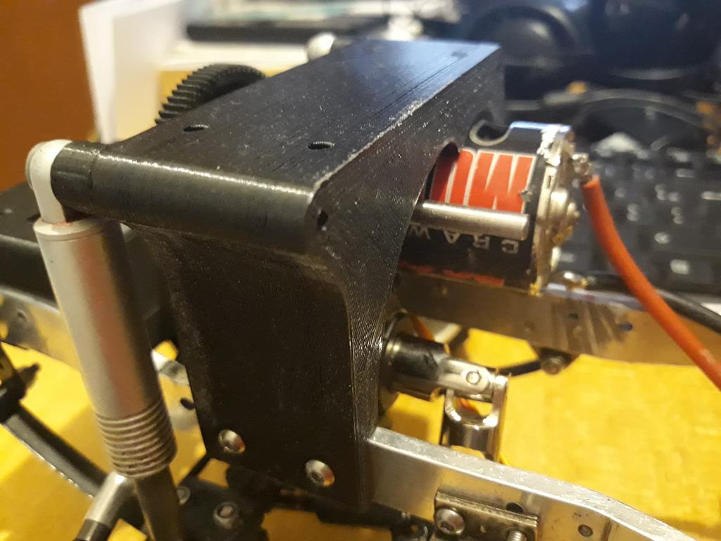

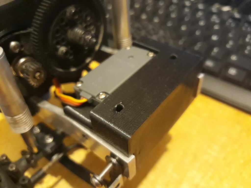

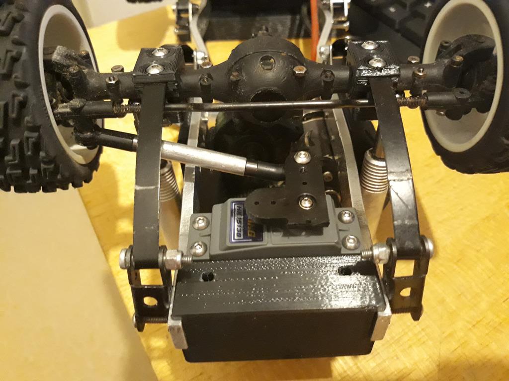

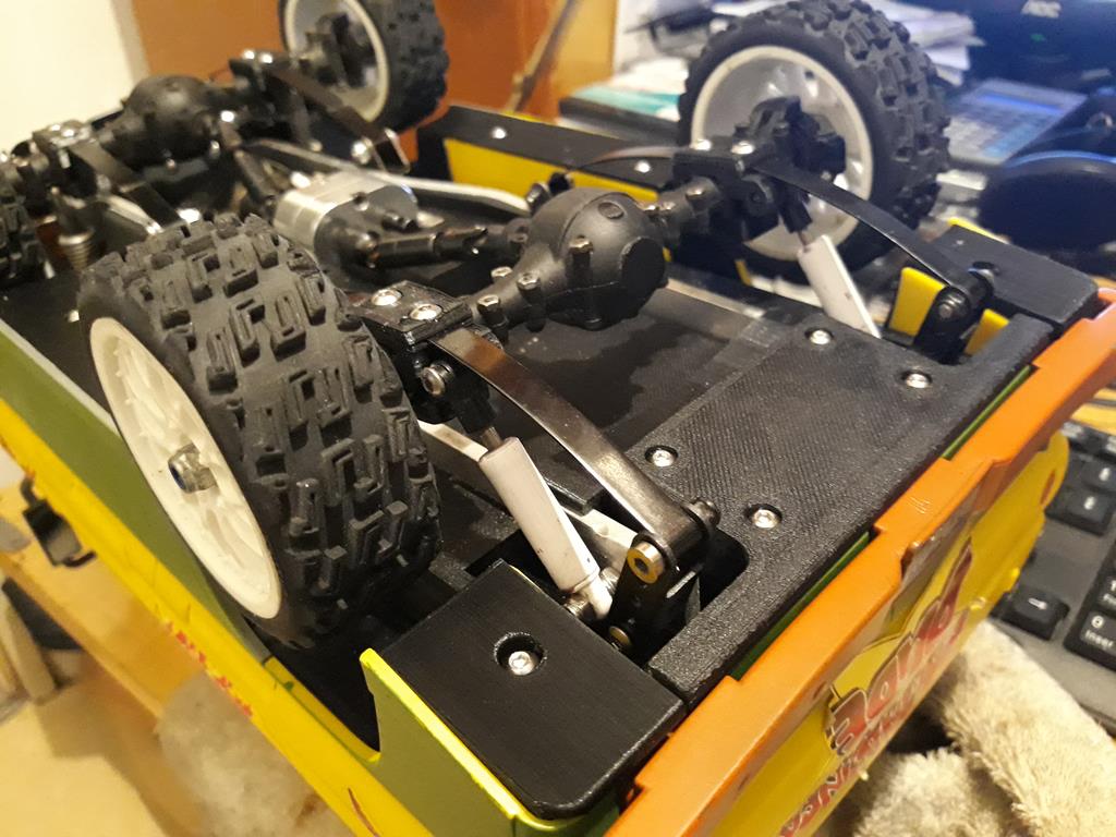

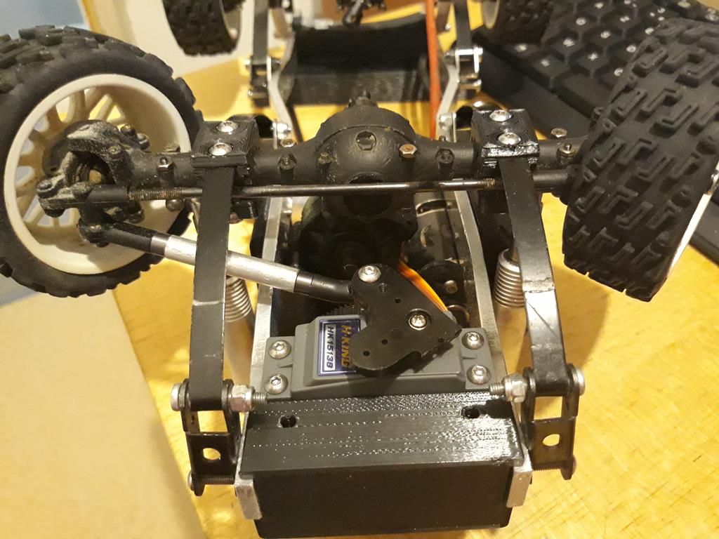

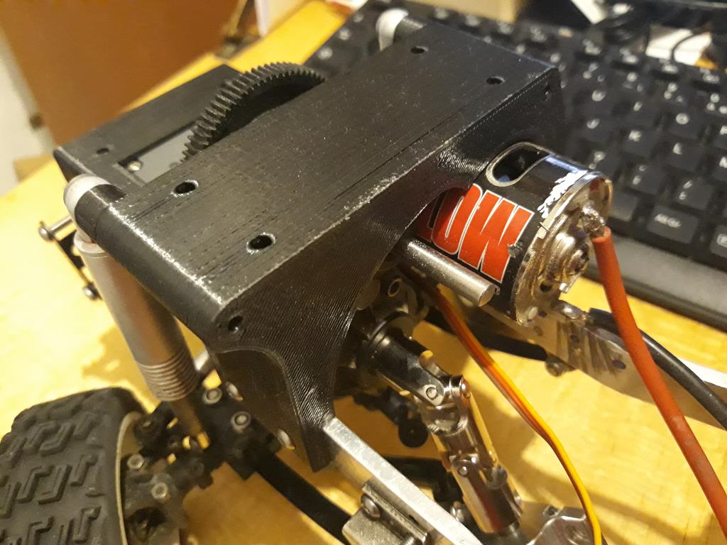

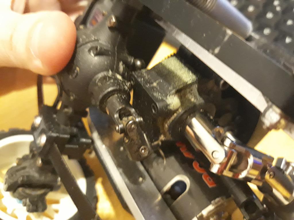

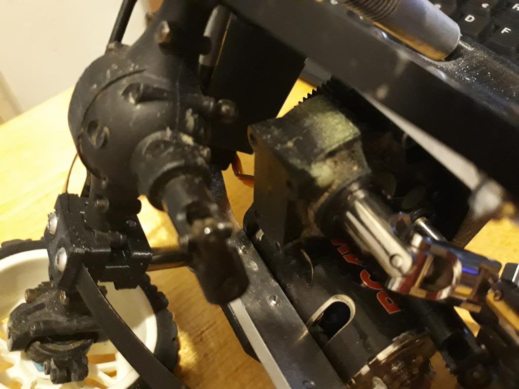

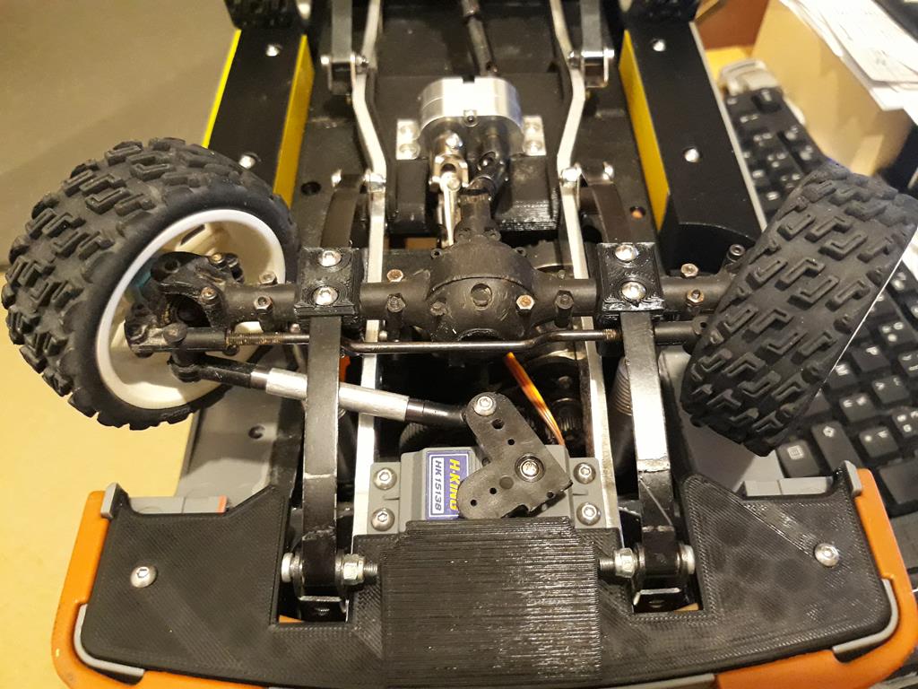

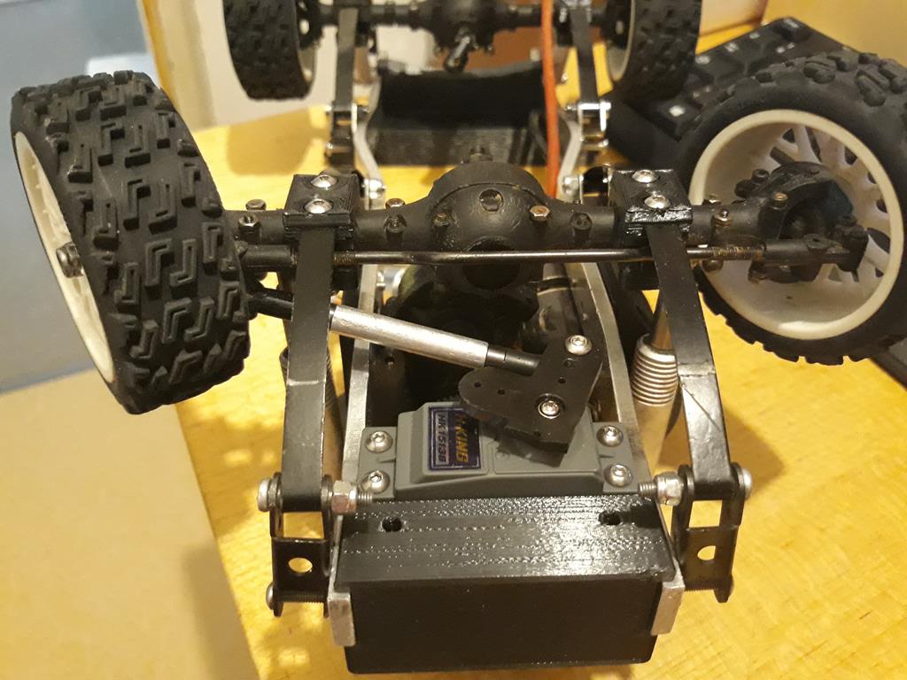

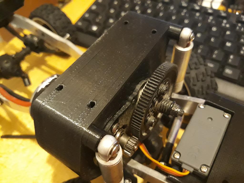

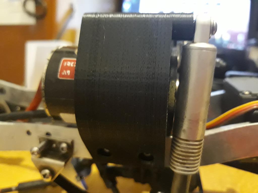

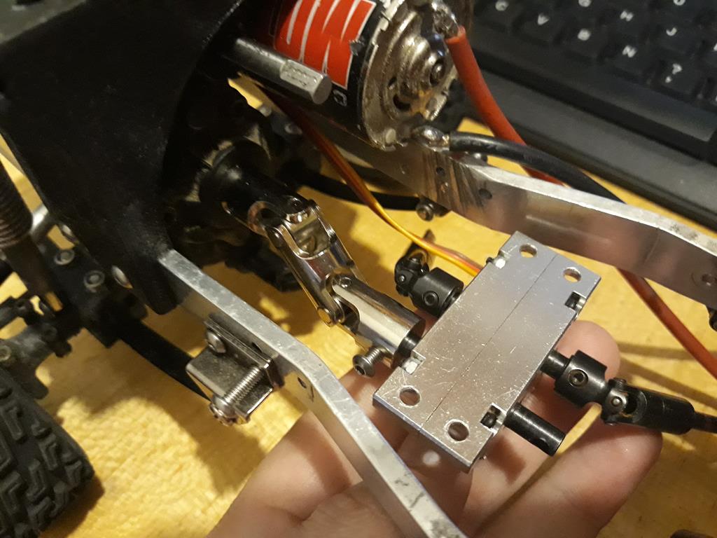

    Pour abaisser au maximum la sortie de la boite de réduction j'ai opter pour une fixation supérieur avec la boite suspendu au dessus du pont.
    Le moteur au plus bas sur le longeron du châssis et la sortie au plus bas entre le châssis.

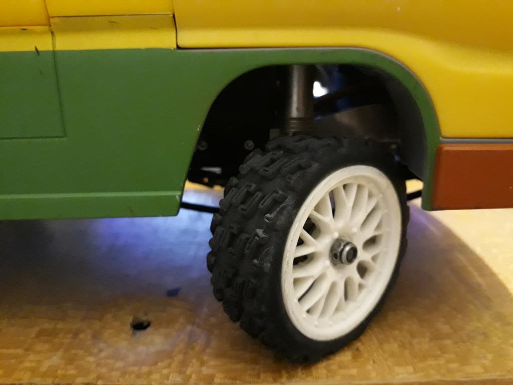

    Vu de dessous amortisseurs libre et compresser . Ca passe limite :
    Et le montage du servo de direction.
    Rien de bien compliquer.

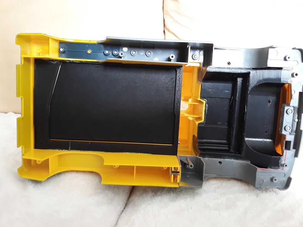

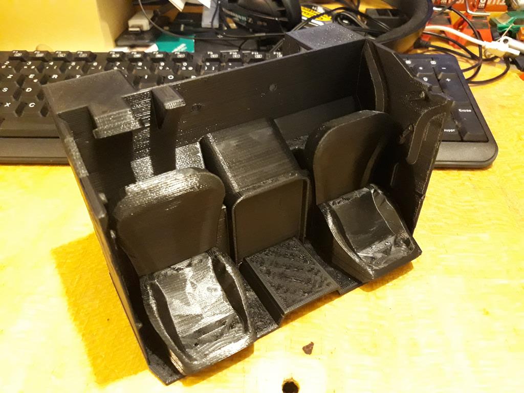

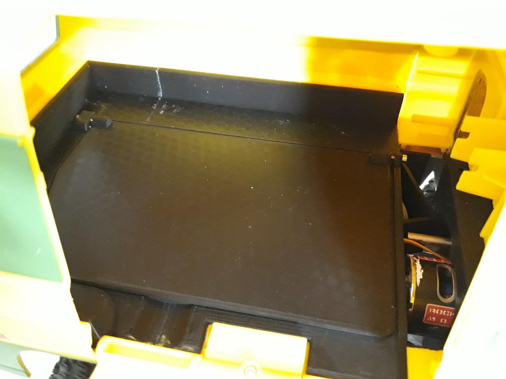

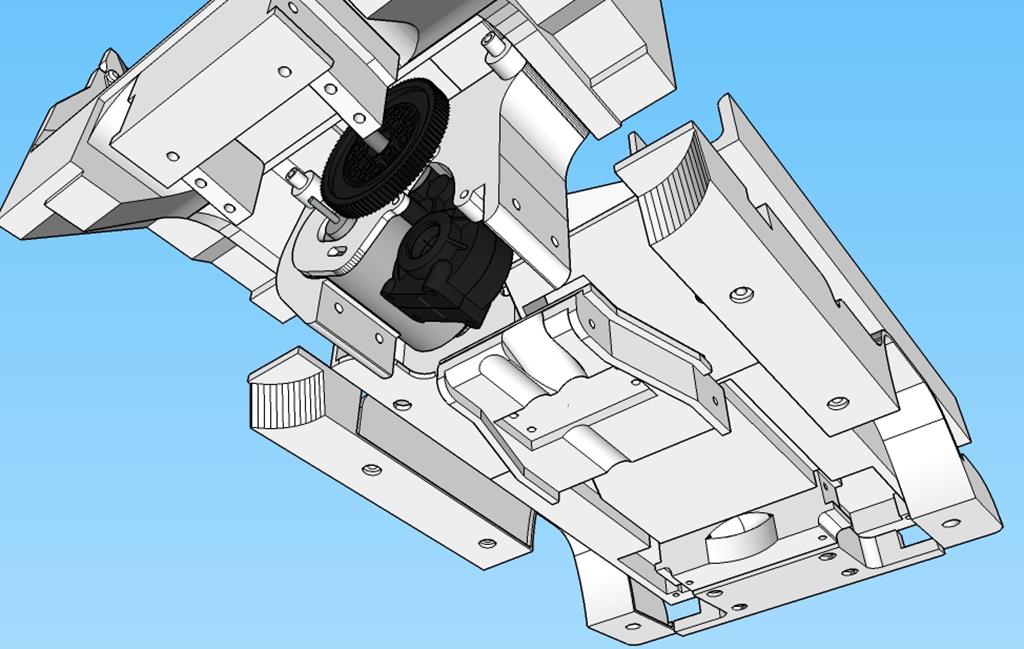

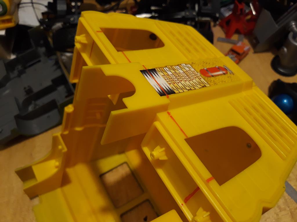

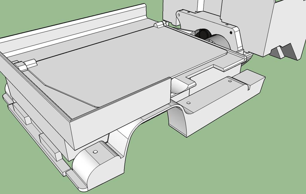

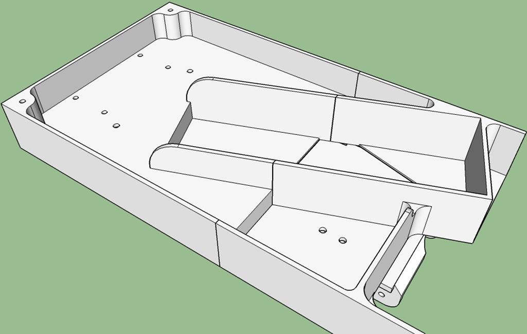

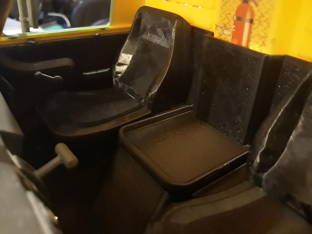

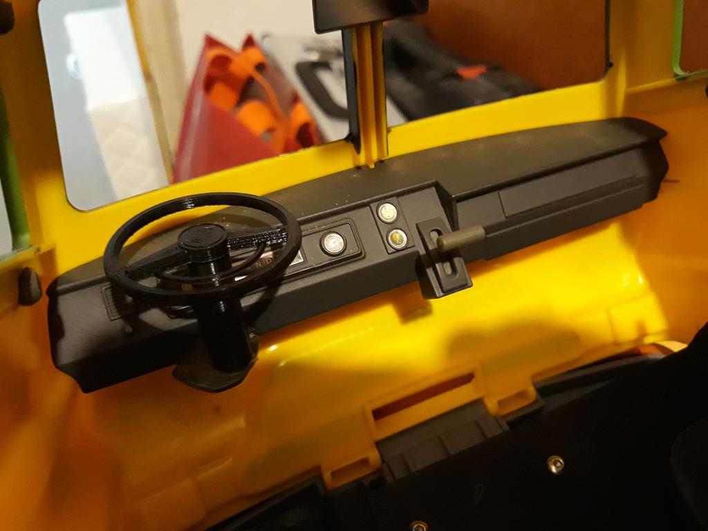

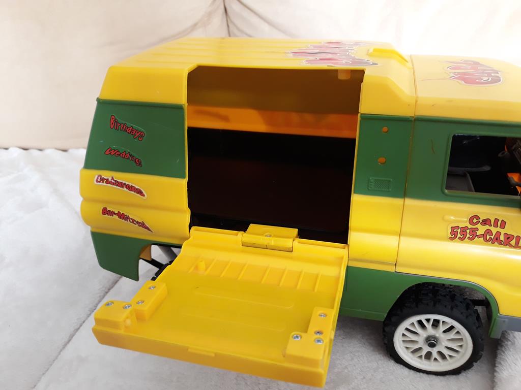

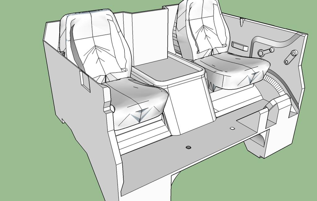

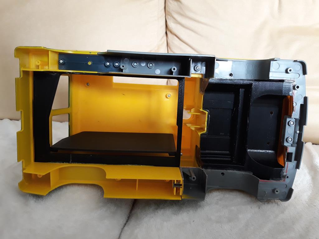

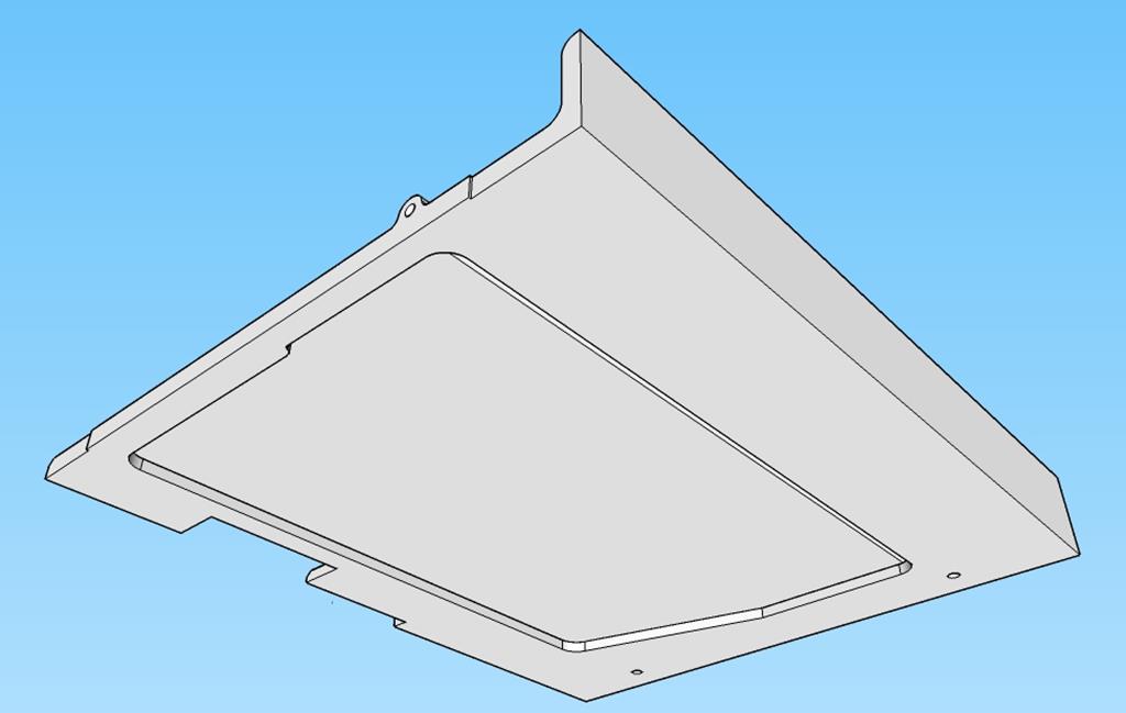

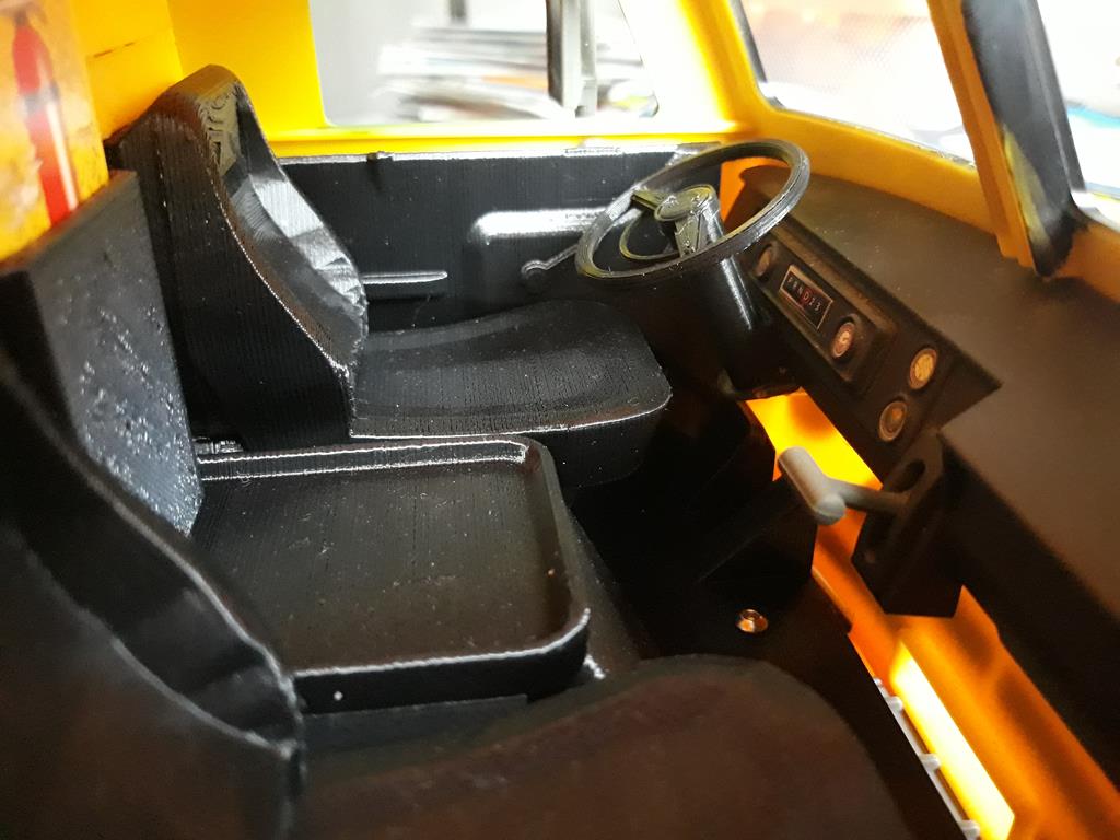

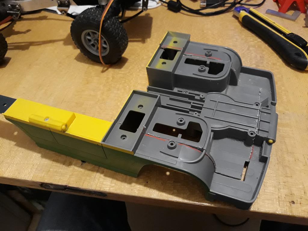

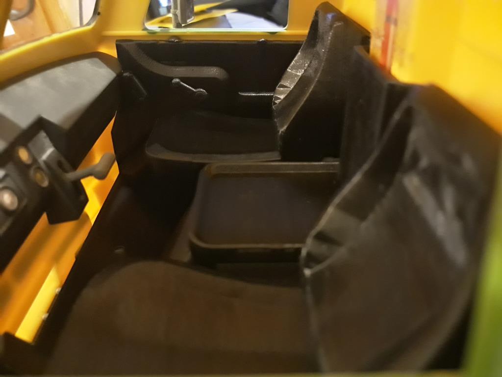

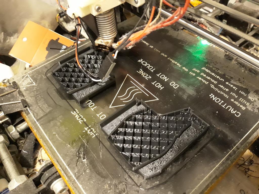

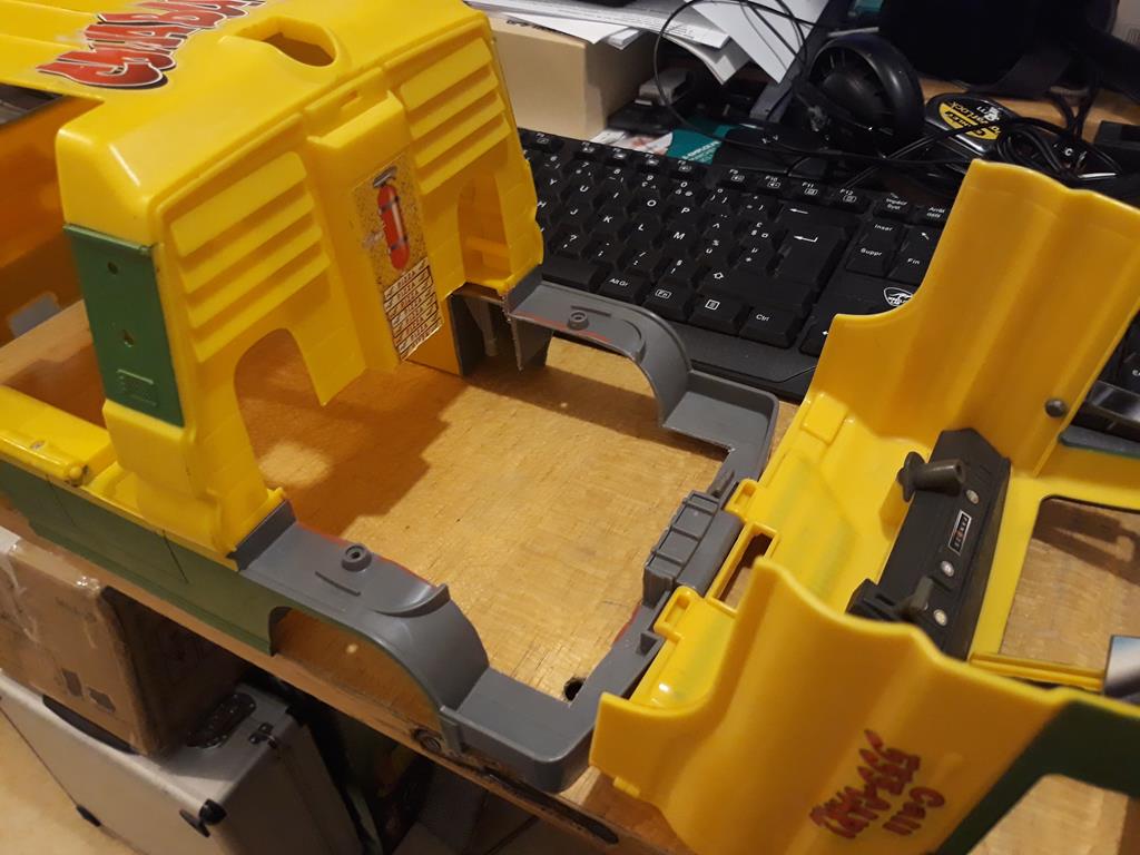

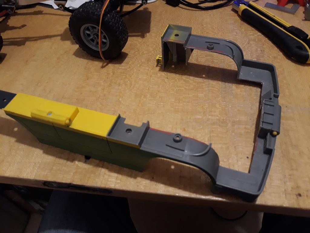

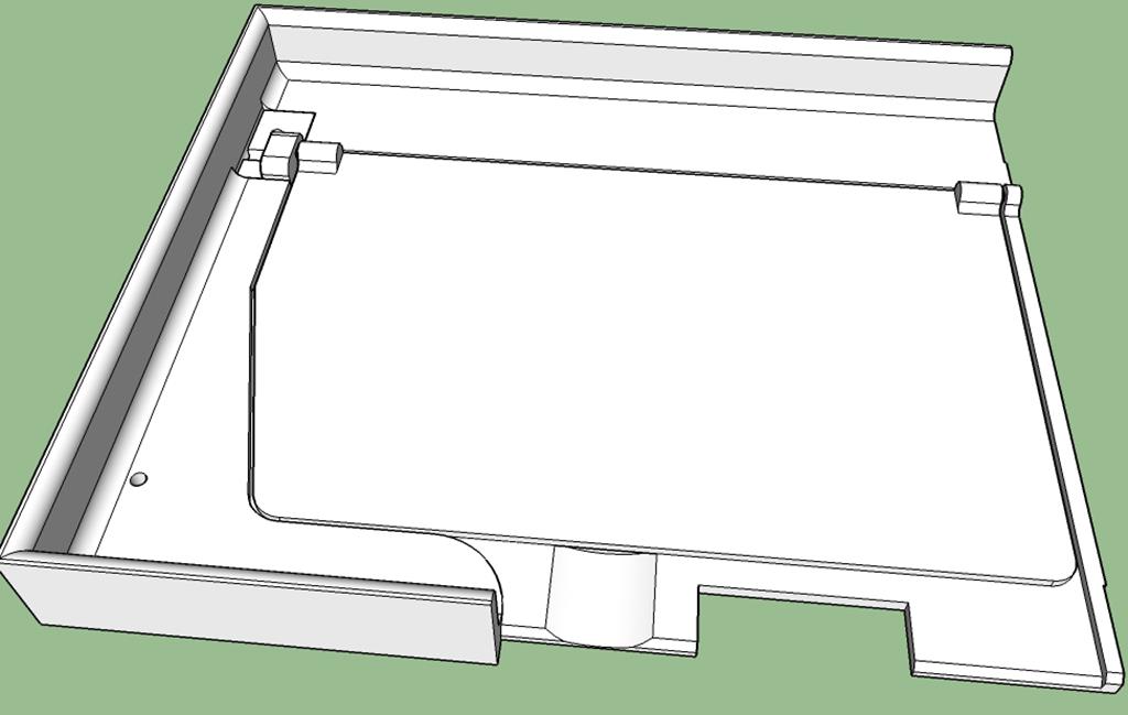

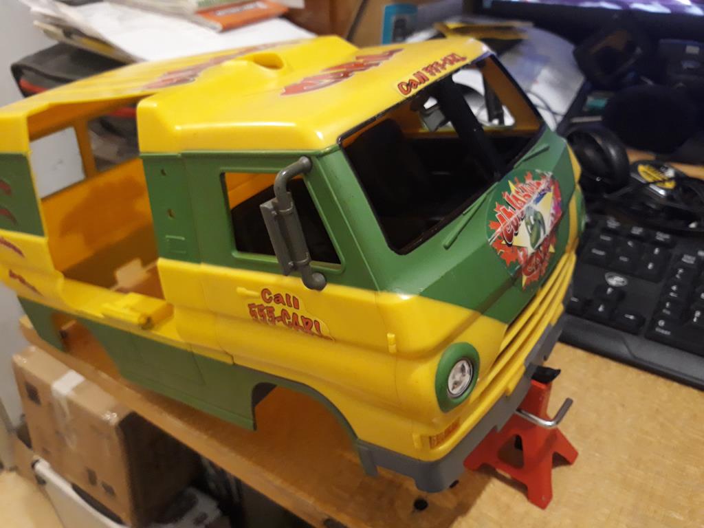

    Partie a risque, la découpe de la carro:

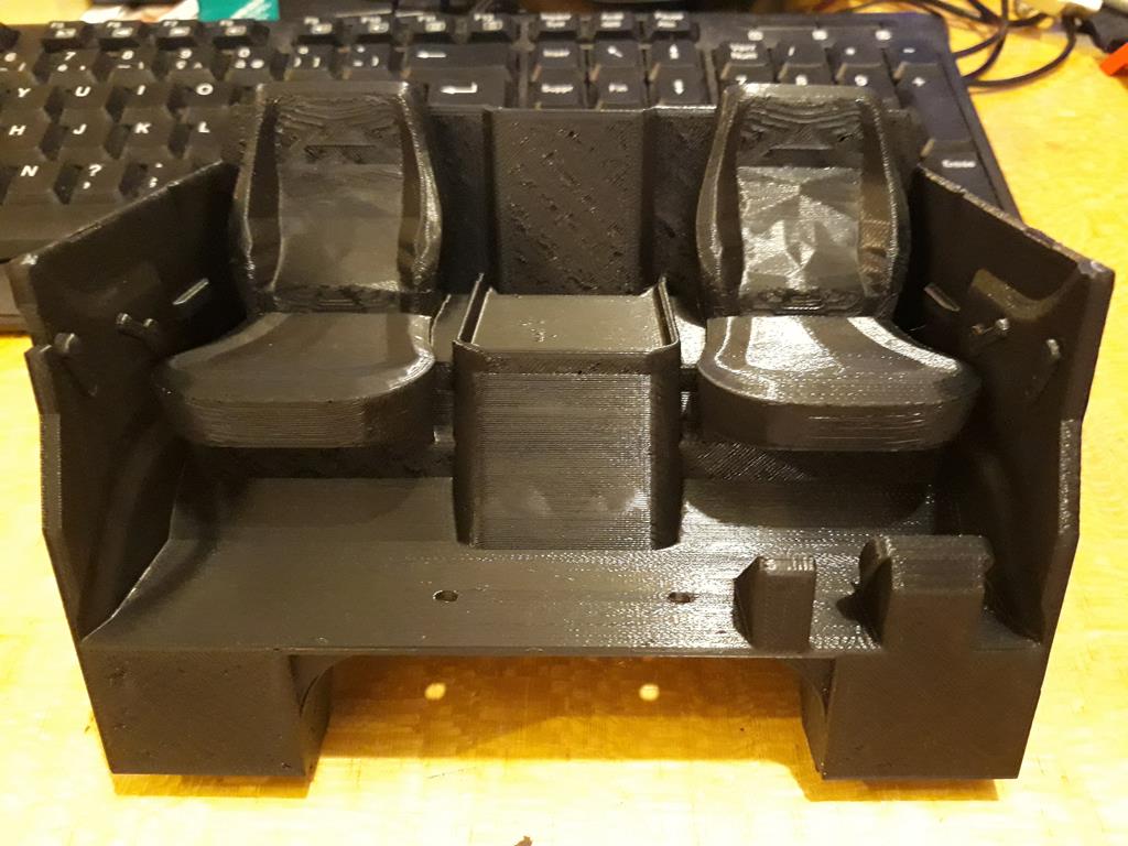

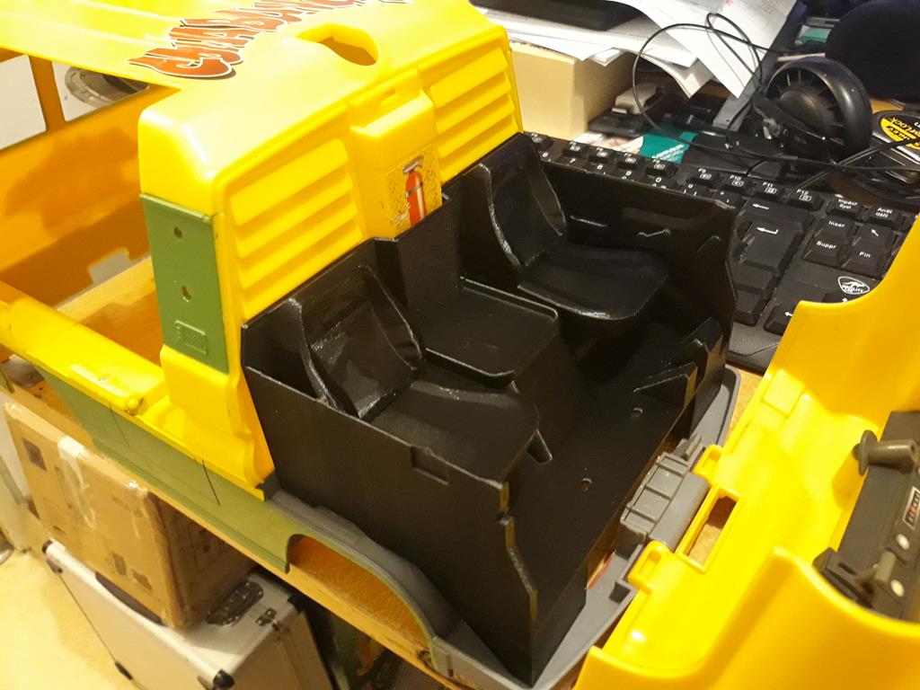

    Dessin et étude de l’intérieur:
    Impression et collage de l’intérieur:
    Yann01 et Clement38 aiment ça.

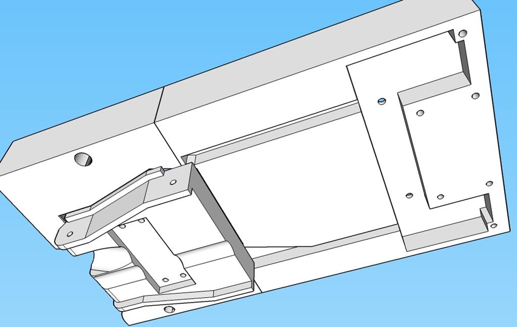

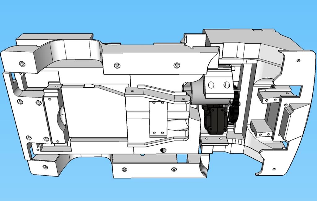

  16. Nicolas

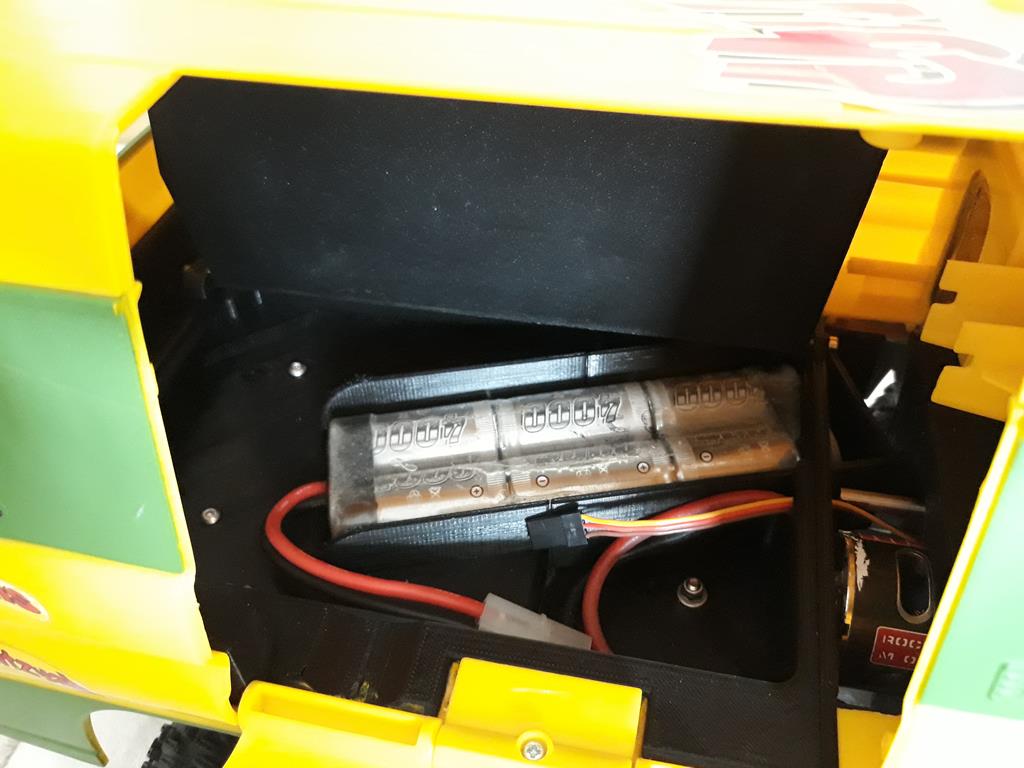

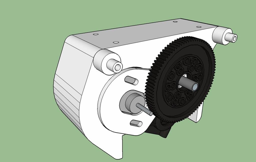

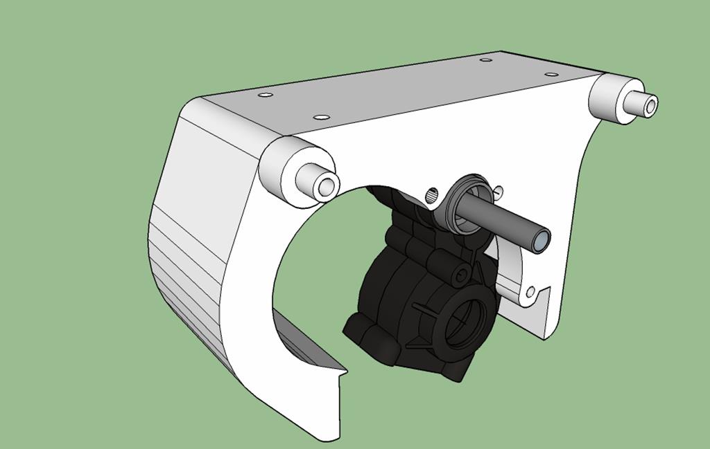

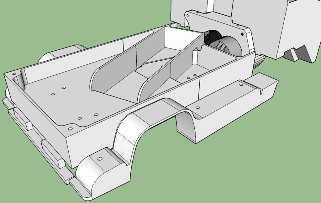

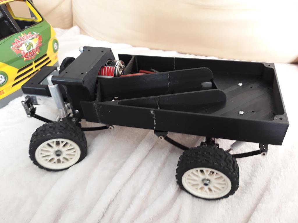

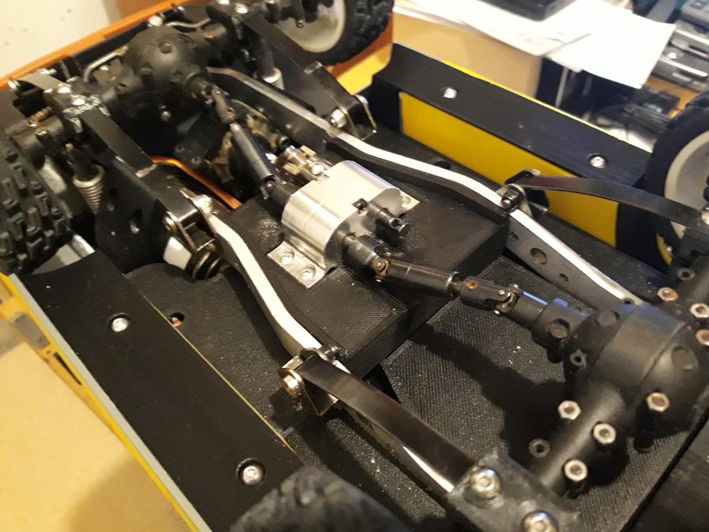

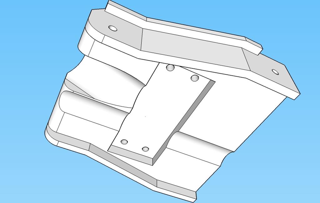

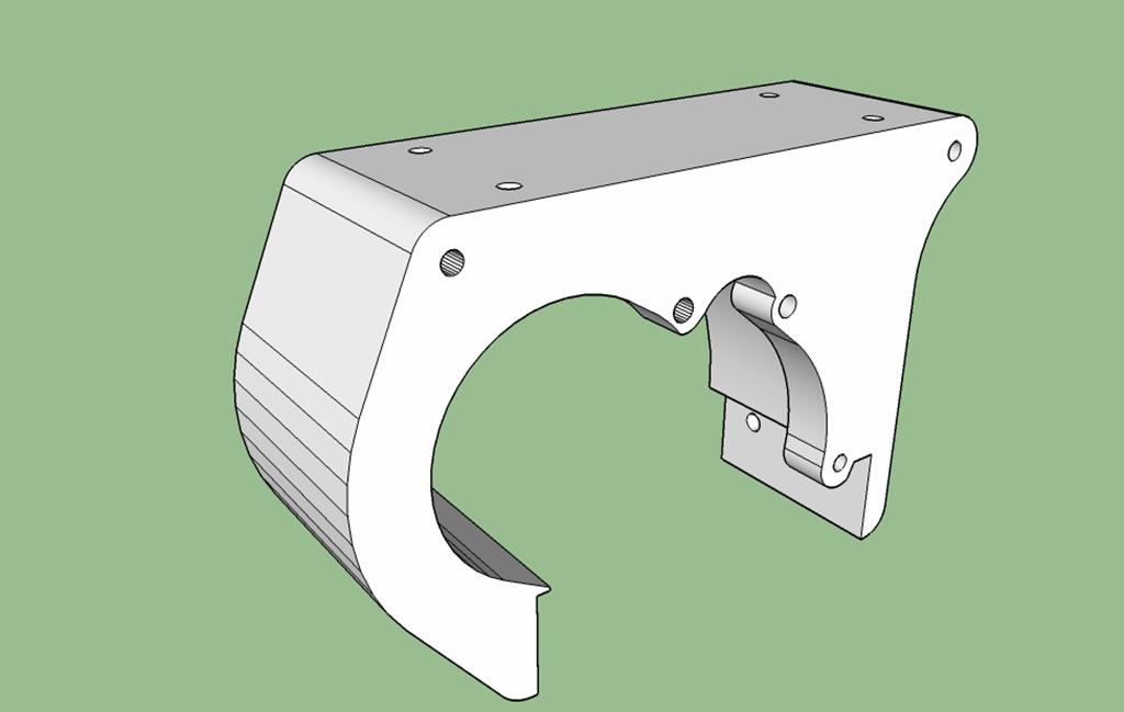

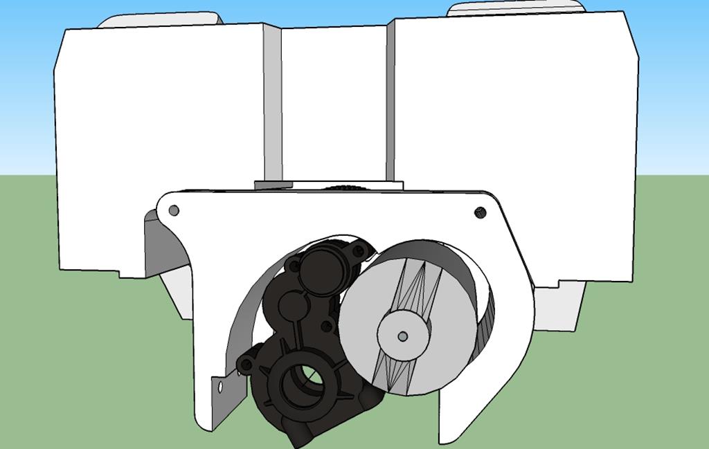

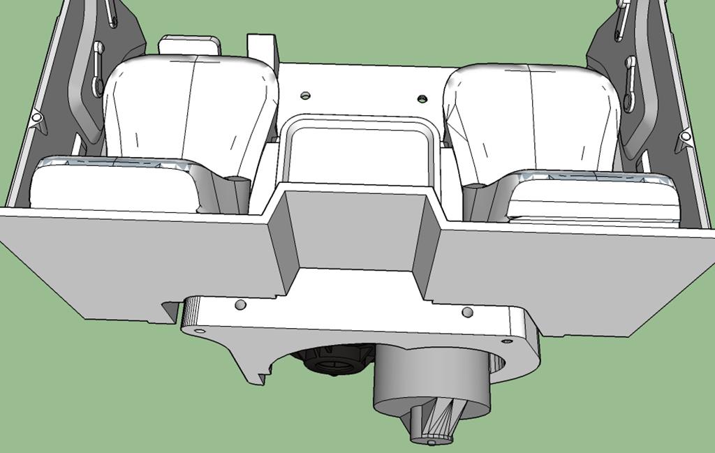

    Positionnement de la boite de transfert.

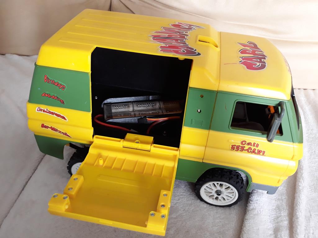

    Etude de la position de l’accu, le plus bas, éviter le moteur et les longerons du châssis tout en étant centrer dans le véhicule.
    Puis le fond de la caisse qui fait couvercle à batterie.
    Clement38 et gicab aiment ça.

    Tu est vraiment impressionnant Nicolas :surprised: les pièces que tu modélise colle parfaitement :love: tu prend les cotes mieux que moi :hihi:
  18. Nicolas
    Je te rassure il y a des ratés.
    Par exemple la pièce intérieur qui fait le tour de la trappe a batterie.
    Je l'ai imprimer d'une seule pièce, une fois fini impossible de la rentrer dans la carro.
    Donc méthode a l'ancienne, scie a métaux puis ré-assemblage et collage dans la carro.
    Ca aurais été plus vite de l'imprimer directement en deux morceaux. :hihi:

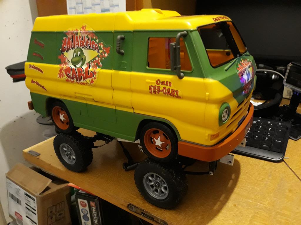

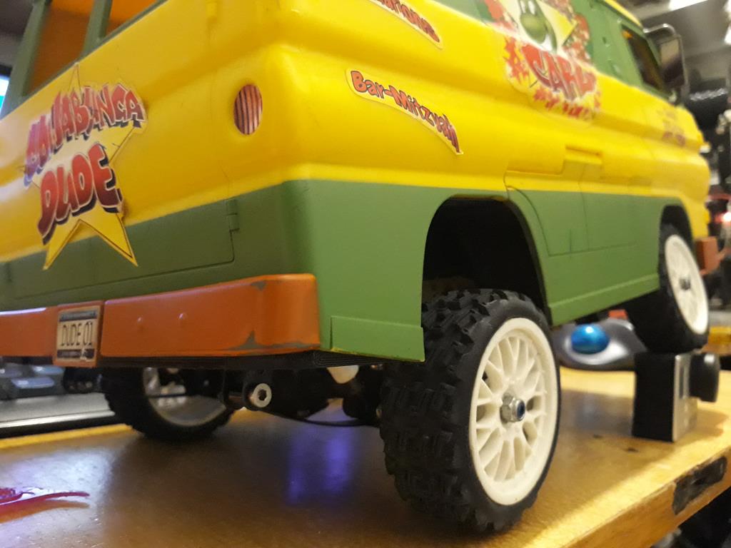

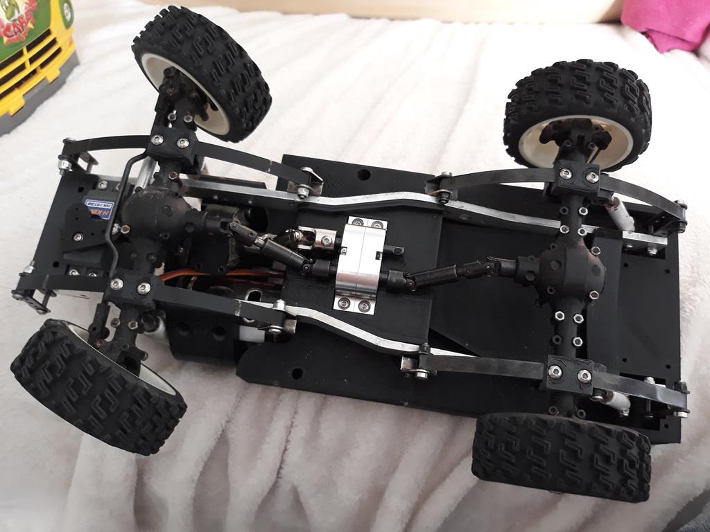

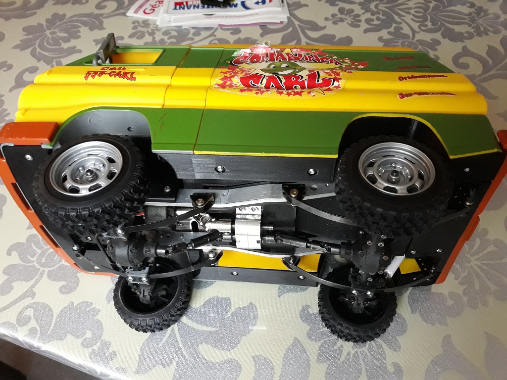

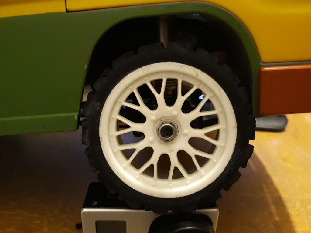

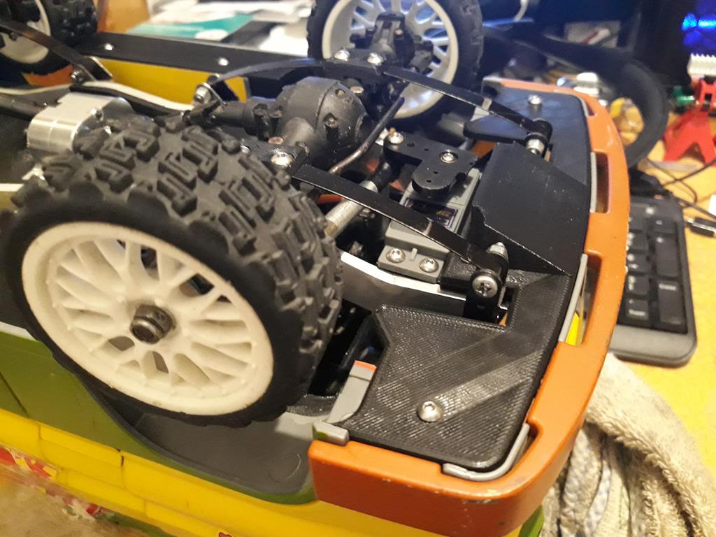

    On s'approche de la fin avec les derniers éléments.
    -Bas de caisse latéraux
    -support pare chocs arrière
    -bas de caisse avant qui tient aussi le pare choc avant.

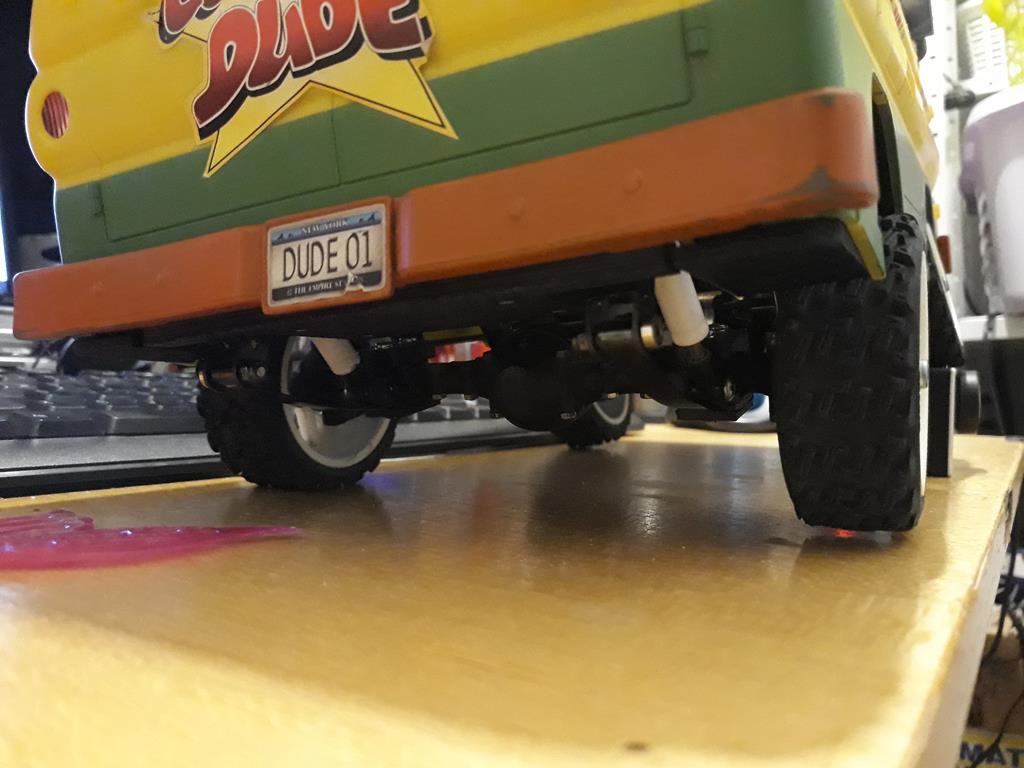

    Quelques photos avec croisement maxi (4cm)

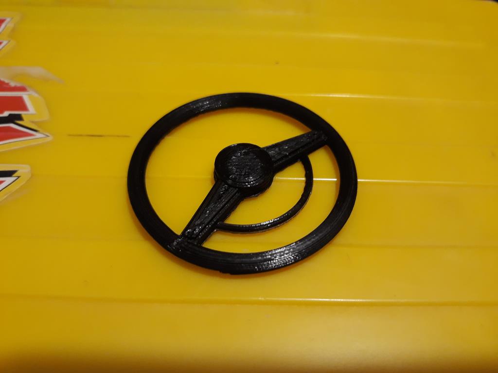

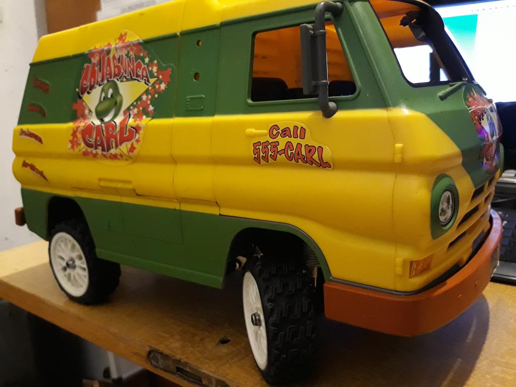

    Dernier petit détail hyper important :
    Et enfin, des chaussettes qui vont avec l'engin :
