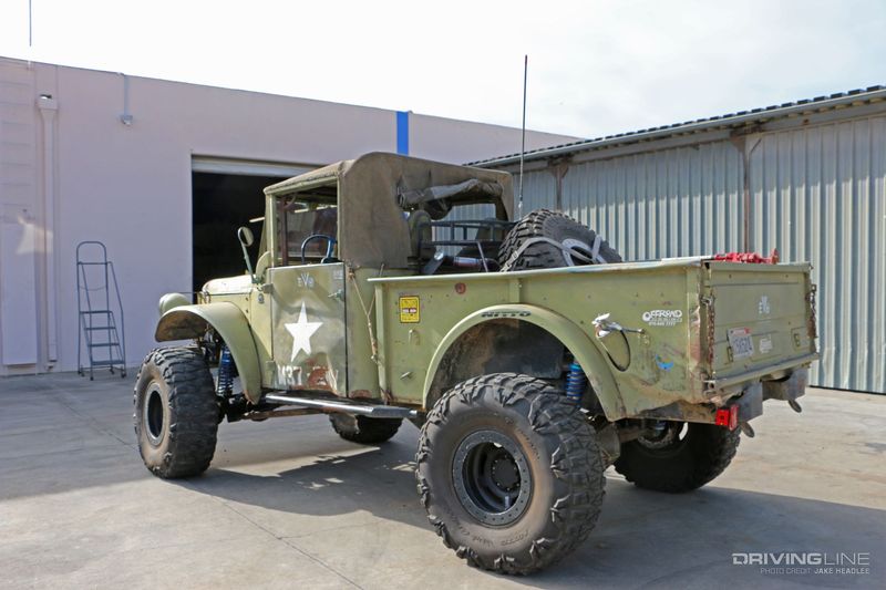

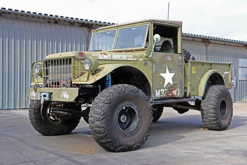

    Le modèle qui m’inspire est celui-ci un M37 2NV de 1951, avec un beau swap :love:, des roues en 40 pouces, jantes en 17 et des combinés amortisseurs King, il me plait car un peu cabossé avec du vécu, un peu de rouille. :)
    Côté châssis je ne m’inquiète pas, je devrais bien m’en sortir, mais côté carrosserie, j’espère sortir quelque chose de pas trop moche, j’entre dans un univers encore inconnu pour moi….:D

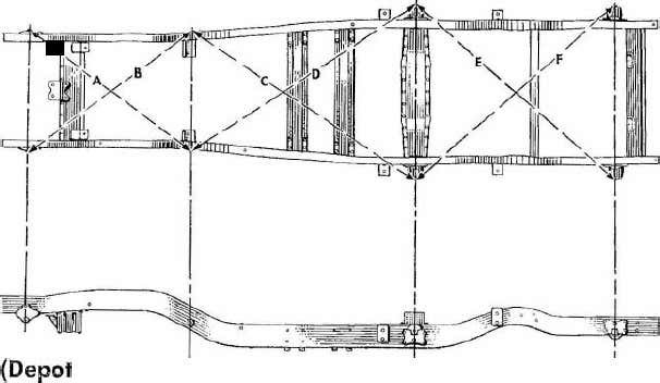

    Voici le châssis du 1/1
    Pour pimenter un peu la chose, :D je vais suivre ce qu’Erick, maître incontesté, :) m’avait suggéré, c'était de le faire en U ce châssis, celui du Bootlegger était en méplat plein de 14x9, relativement facile à former, celui-ci sera fait en U de 20x10 mm, il me sera donc plus difficile de le former mais il sera plus réaliste.:)
    Ce châssis va mesurer 670 x 138 mm au plus large.
    Voilà il n’y a plus qu'à.....:D. Début des travaux prévus la semaine prochaine. Pour la fin on se donne rendez-vous dans 2 ans si tout va bien :hihi:.....

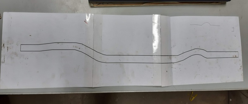

    Idée, tu prend un plat de 20x10 , un tôle de 1mm maxi de la longueur voulu en 42/44 mm de large avec deux pliage de 10 de large . Donc 20 mm plus les deux plis et les deux coté .
    Une foi plié tu les soude en bout et tout les 5 cm par point. Une foi que tu as un bloque et tu attaque à forger avec un gabarit de control en métal et n'oubli pas un gauche et un droite.
    Une foie en forme tu fais sauter les points et théoriquement ça ne sera pas gauche .

    Merci pour les tuyaux . En fait je pense cintrer un tube 20x20 et je le coupe en deux une fois formé. Bon je vais perdre un peu plus de 1mm pour la coupe mais c'est pas grave. J'ai fais un essai sur un petit bout et ça me plaît bien.
