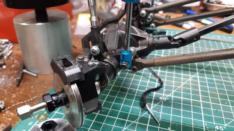

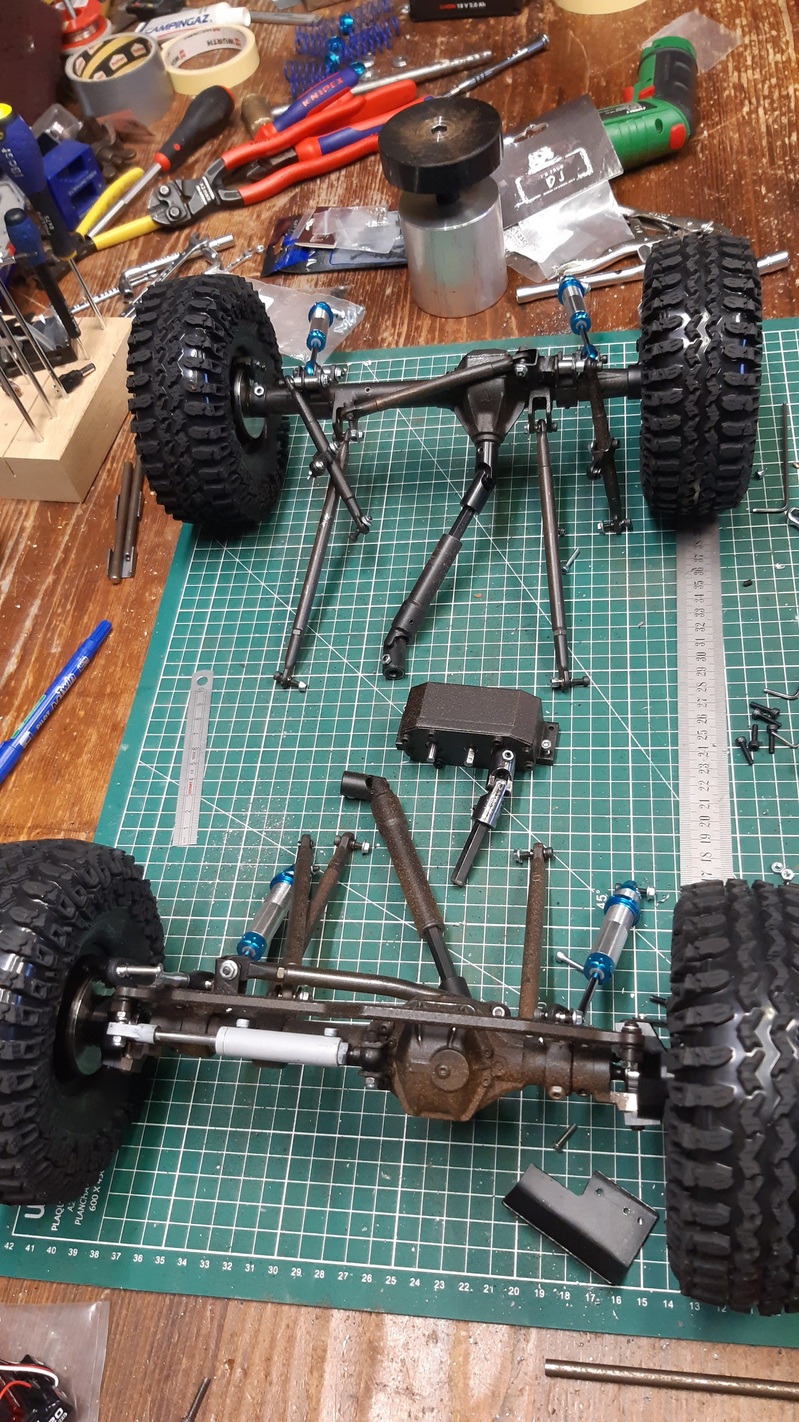

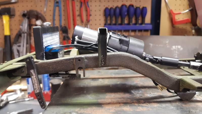

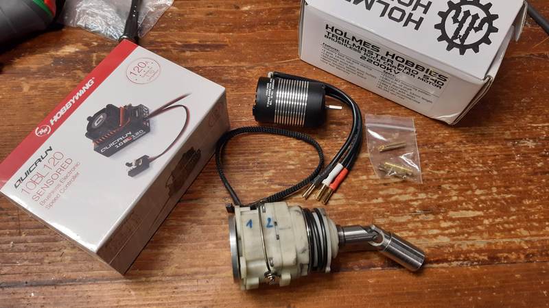

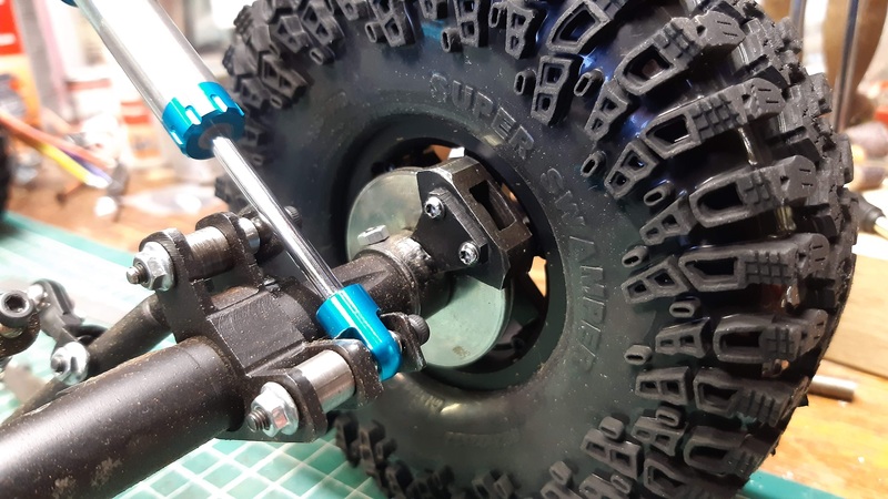

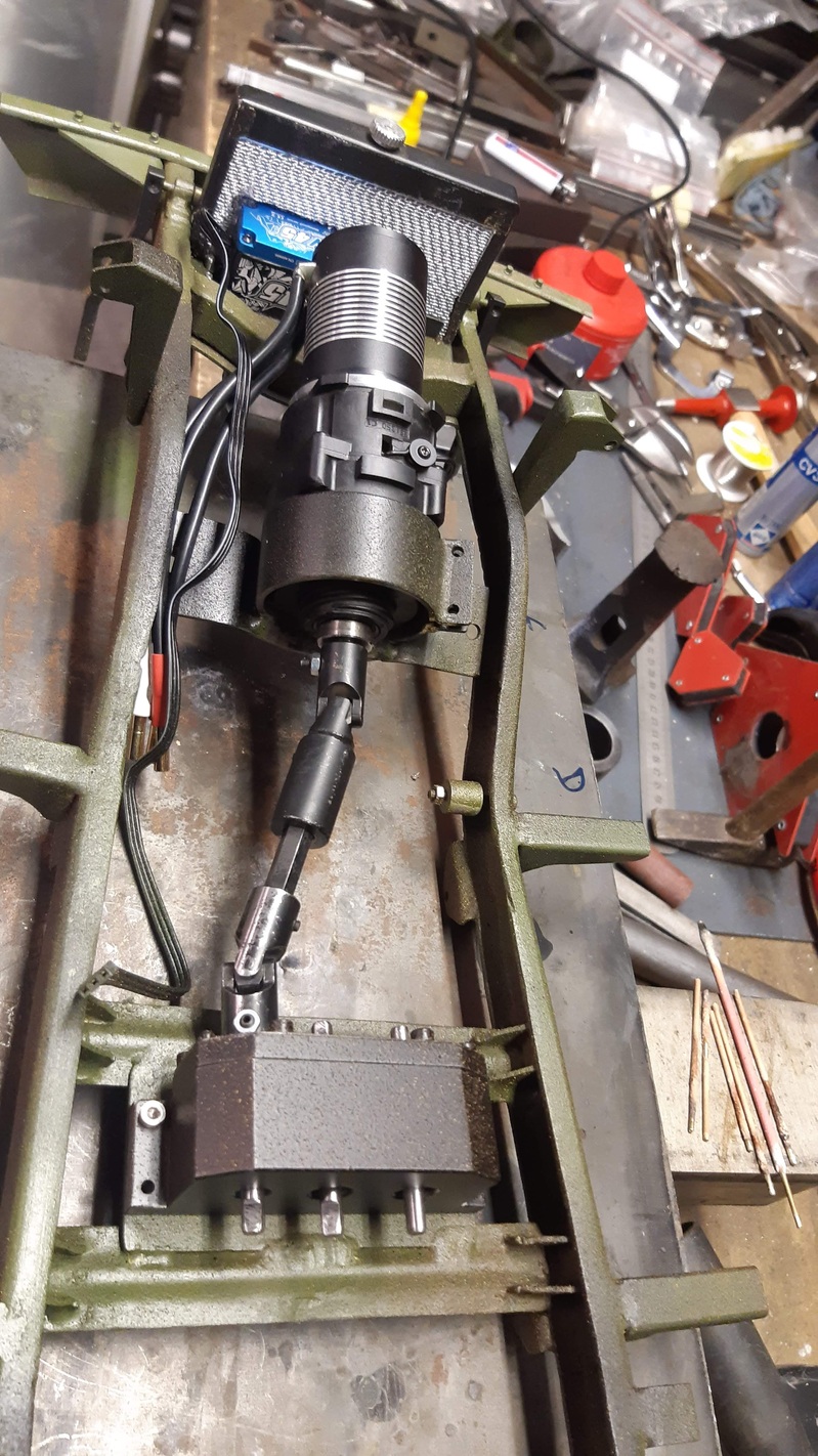

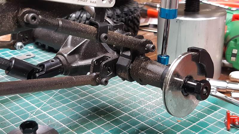

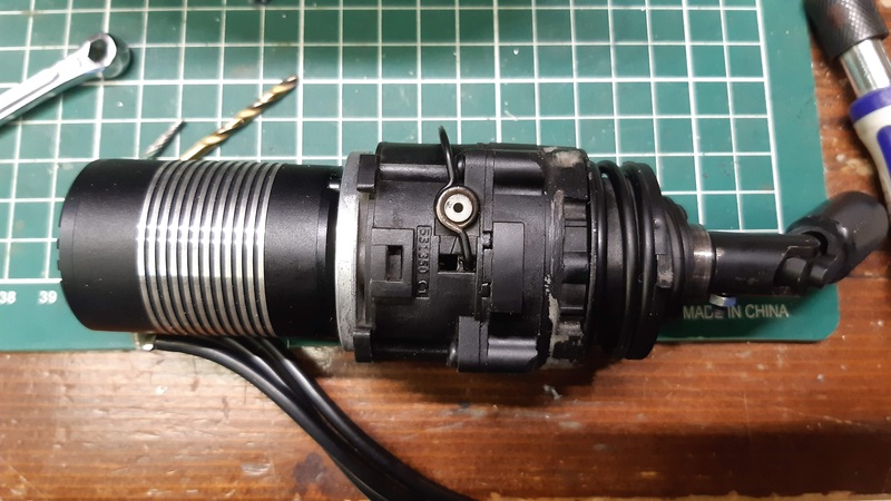

    Nouvelle avancée du châssis :), j'ai reçu le vario un Hobbywing 10BL120 sensored et le moteur un HH Trailmaster Pro BL540 en 2200KV.
    J’ai aussi adapté la boite de vitesses, qui provient d'une visseuse Ryobi 18v One Plus à 2 vitesses.
    J’ai dû modifier l’arbre de sortie et fabriquer une flasque pour monter un moteur de taille 540 et j’ai aussi fabriqué le support de boite.

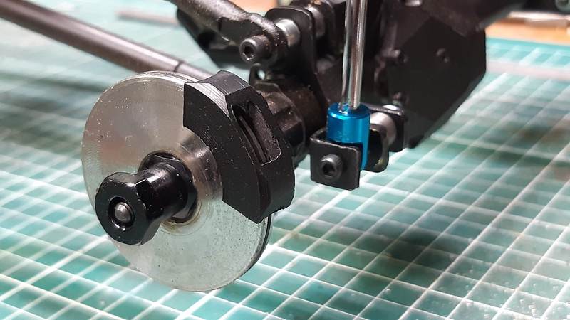

    Comme je trouvais les disques de freins nus, j'ai fabriqué 4 étriers en acier pour habiller un peu tout ça et alourdir aussi un peu au niveau des ponts.:)
    J'ai installé le servo de direction, un 45Kg, il faudra bien ça je pense, c'est un SRT à voir ce que ça vaut, je ne connais pas, :confused: ...

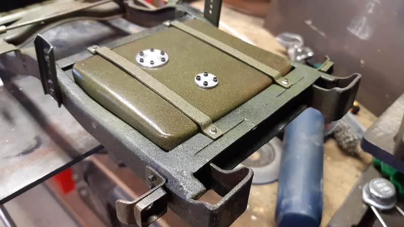

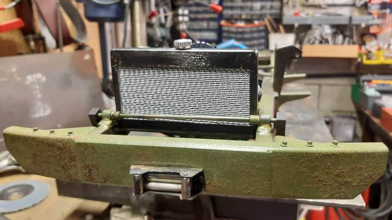

    J'ai aussi fabriqué le radiateur et le réservoir de carburant en zinc qui servira pour éventuellement loger un module son.
    Admirez au passage la rouille du pare chocs qui ressort sous la peinture :love:
    J'ai aussi terminé la dernière transmission et installé les supports de feux AR.
    Le châssis est quasi prêt à faire ses premiers tours de roues, j’ai plus qu’à faire les câblages et calibrer la radio au vario une fois tout remonté. ;)

    L'idée de la boite de visseuse est peut-être bonne, en 1ere elle est très démulpliée et ça me permet de monter l’ensemble à l’avant, j'espère que j’aurai fait le bon choix, l’avenir me le dira. :hihi:
