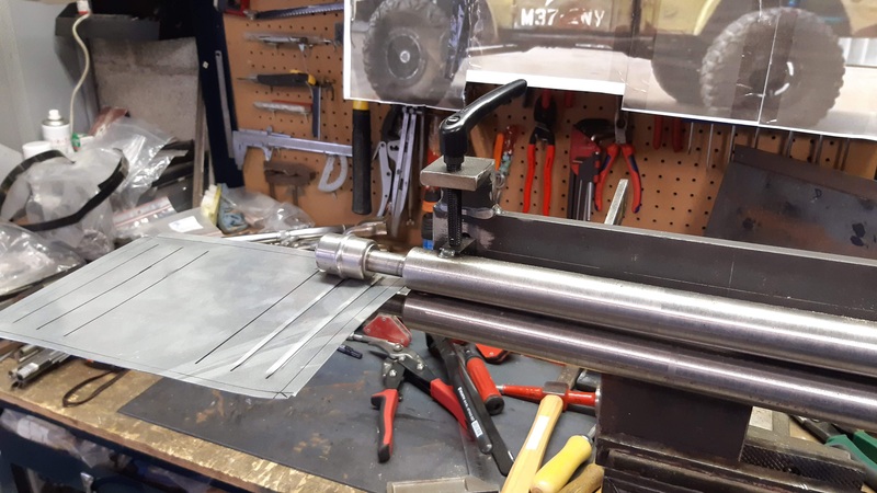

    38 574
    La carrosserie sera en tôle de zinc de 0.65mm d'épaisseur.:)

  19. fb11
    38 574
    Début des hostilités :D, j’attaque le plancher...
