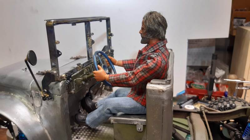

    45 éléments et pas mal d'heures plus tard :eek:, la baie de pare brise est quasi terminée et posée :).... ça lui donne une sacré gueule je trouve. J'ai essayé de la faire le plus ressemblante possible à l'origine. J'ai posé la pièce de 1 euro pour l'échelle :D. Il me reste encore à terminer les compas des ouvrants des 2 vitres et fixer les grenouillères au tableau de bord.
    Il va falloir que je rajoute des ressorts dans les amortisseurs et changer les mousses par des hard, là il est en droop en butée sur les amortos :hihi: faut dire que la bête pèse actuellement 9kgs :eek: et il manque les portes, la benne et l'arceau. La suite à la rentrée je pars m'aérer à la montagne :D.
    Bonne fêtes à tous ;).
  7. Scal68
    41 814
    Bien vu avec la pièce, on se fait une idée de la taille du bestiau.. (y)
    Superbe, le pare-brise mobile en ajoute encore et le pilote est parfait.. :bravo:
  8. sawblade
  9. ERICK
    Merci pour les photos de la pièce de 1€ :hihi::hihi:
    Tu pousses les détails très loin :surprised: il va être terrible une fois fini (y) 9 kilos .... tu as de la marge ! mon Land en fait 17 :D
    Bonnes fêtes à toi aussi ;)
    fb11 et Scal68 aiment ça.
