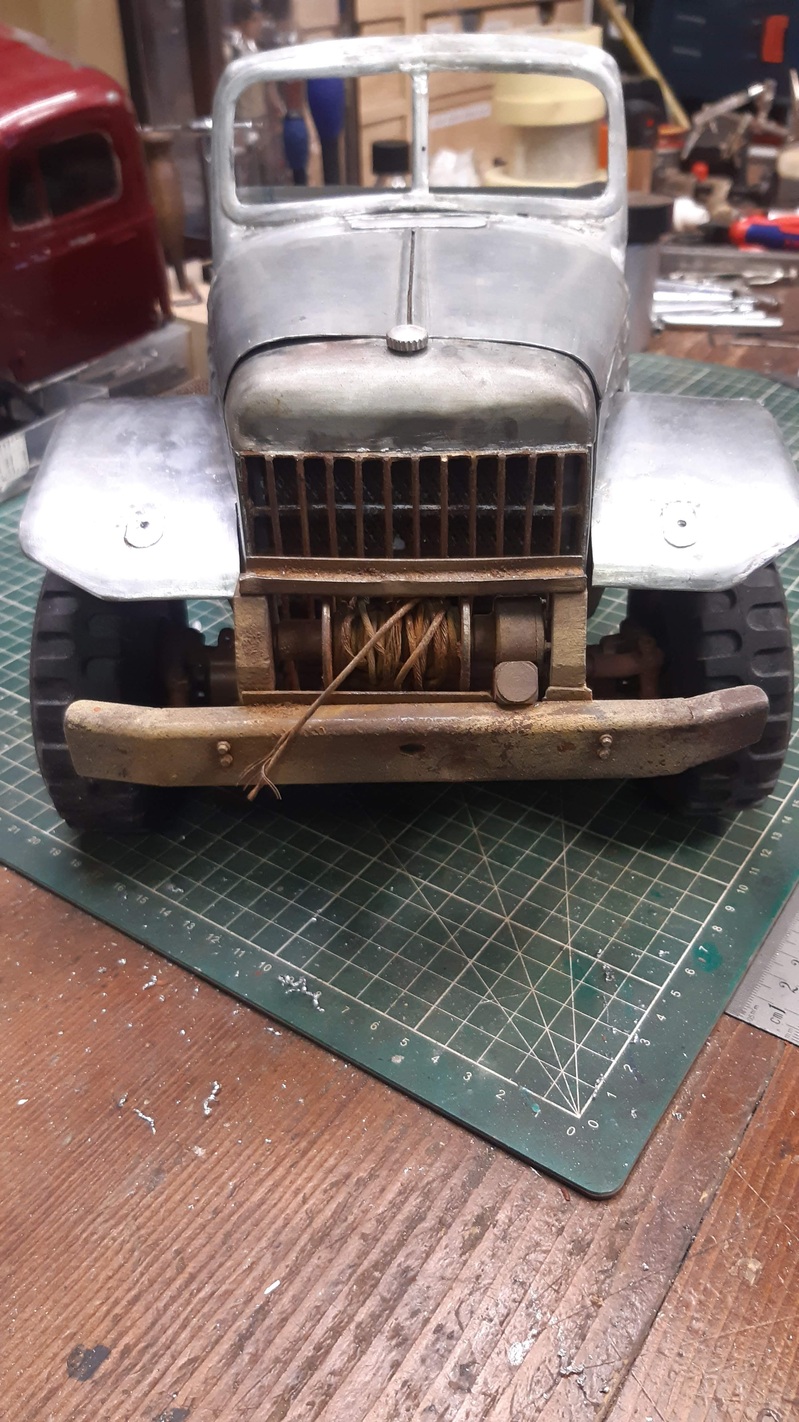

    Ça y est j’ai soudé les ailes :)
    JOYEUX NOËL les amis ! ;)

  9. dawii
    Oct 16, 2020
    8,232
    19,833
    Joyeux Noel!
    Cette bouille! On dirait qu'il sourit, il est magnifique:love:

  10. fb11
    16,250
    36,617
    :hihi: Il lui manque les yeux....
    Scal68 and dawii like this.
  11. dawii
    Oct 16, 2020
    8,232
    19,833
    Les vitres AV= les yeux, le bouchon de reservoir= le bout du nez, la calandre= les dents, le treuil= la langue, les ailes = les joues, les parechoc= la bouche (sourire):hihi:

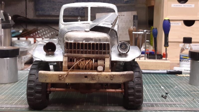

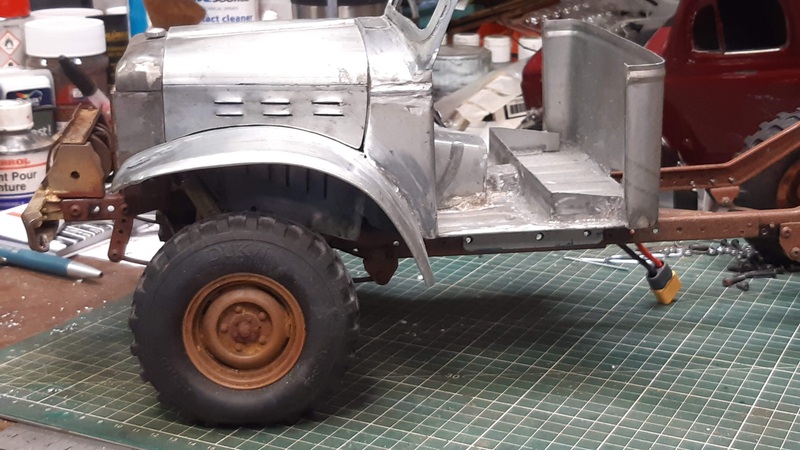

    16,250
    36,617
    J’ai pas pu m’empêcher d’y mettre les phares :hihi:, du coup il a vraiment un plus beau regard :D.
    J’ai aussi préparé la roue de secours et les marche pieds qui seront recouverts de tôle grain de riz.
    Maintenant j’attaque l'arrière de la carrosserie :eek:;)

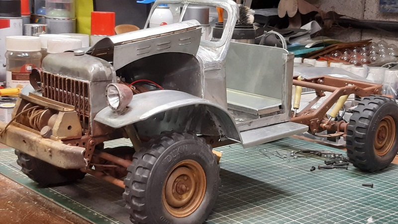

  17. Mud_master
    Aug 31, 2021
    3,656
    11,498
    C'est beau ! Top le capot, c'est marrant pasque je suis en train de préparer pour faire à peu près la même chose. Faut que je me dépêche, tu va finir avant moi vue comme c'est partie.
    Par contre ou tu à trouvé tes petites charnières à piano, j'arrive pas à trouver des aussi petites.
    Du coup j'allais partir pour ne pas faire le capot pliant.

  19. fb11
    16,250
    36,617
    Tu as bien avancé quand même. Cette calandre et les ailes sont splendides ! Bien aussi la cloison intégrée dans la carrosserie lexan (y).
    Les charnières piano sont à peu près les mêmes que les tiennes, achetées en magasin de bricolage, les plus petites que j’ai trouvé en longueur de 60 cm, je les coupe à longueur en prenant garde de laisser dépasser l'axe de chaque côté pour le faire sortir côté cabine et côté calandre de manière à ce que le capot tienne en place, du coup je peux ouvrir les 2 côtés mais pas en même temps. Je les retaille aussi en largeur, je les coupe à la disqueuse environ de moitié.
    Je te ferai une photo du capot par l'intérieur.
