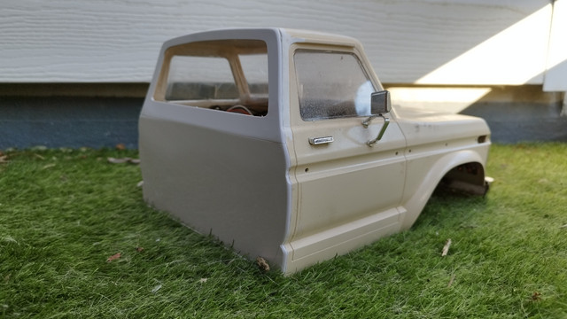

    Alors voilà, le weekend dernier, voyant le RCDA challenge arriver, j'ai décidé de faire un peu de révision sur le van pour qu'il soit prêt a affronter ce terrain difficile et plus je le regardais, plus je me disais que j'en avais un peu assez de cette carrosserie...
    Vu que j'avais pas envie de racheter une carrosserie (d'autant qu'en 324mm y'a pas des masses de choix) et que mon imprimante 3D m'a lâchement abandonné, j'ai décidé de me lancer un petit défi :
    Faire une carrosserie adaptée à ce châssis de A à Z en moins de 5 jours... Alerte spoiler, j'ai réussi à le faire en 3 jours !
    Pour cela le samedi j'ai passé une petite commande sur Amazon avec tout ce dont j'avais besoin, du coup pour une quarantaine d'euros j'avais tout le matos et tout est arrivé lundi chez moi et j'ai commencé le jour même.
    Pour ça, je suis parti de ma carrosserie de Bronco, celle là même qui était prévue pour le châssis Mercury et que j'avais déjà découpée il y a quelques temps, je suis donc parti de ça :
    Et donc pour avancer sans imprimante, j'ai décidé de me tester mes compétences sur l'utilisation du styrène et franchement, c'est génial comme truc !
    C'est facile à travailler et avec un peu de doigté on arrive facilement à faire ce qu'on veut !
    Et donc voilà :

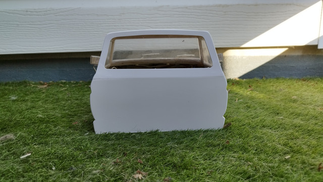

    Après ça, j'ai décidé de m'attaquer à la partie arrière.

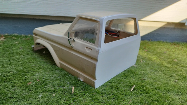

    Et le jour même je me suis occupé de la cabine (avantage de la peinture en bombe, ça sèche vite !) avec un début de weathering :
    Pour la calandre et le pare choc, je leur ai juste mis un coup de vernis mat histoire de casser la brillance et les vieillir un peu rapidement et facilement, le reste se fera naturellement !
    Et donc une fois satisfait, on monte tout sur le châssis :
