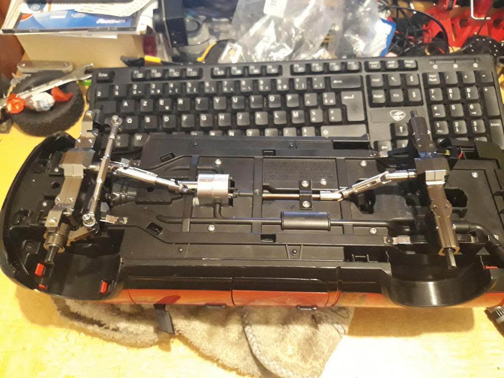

    Nouveaux projet, nouveaux challenge de la part de Thomas .

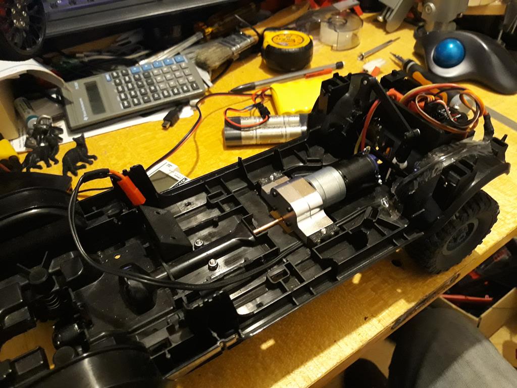

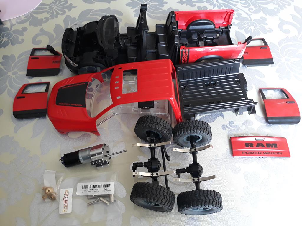

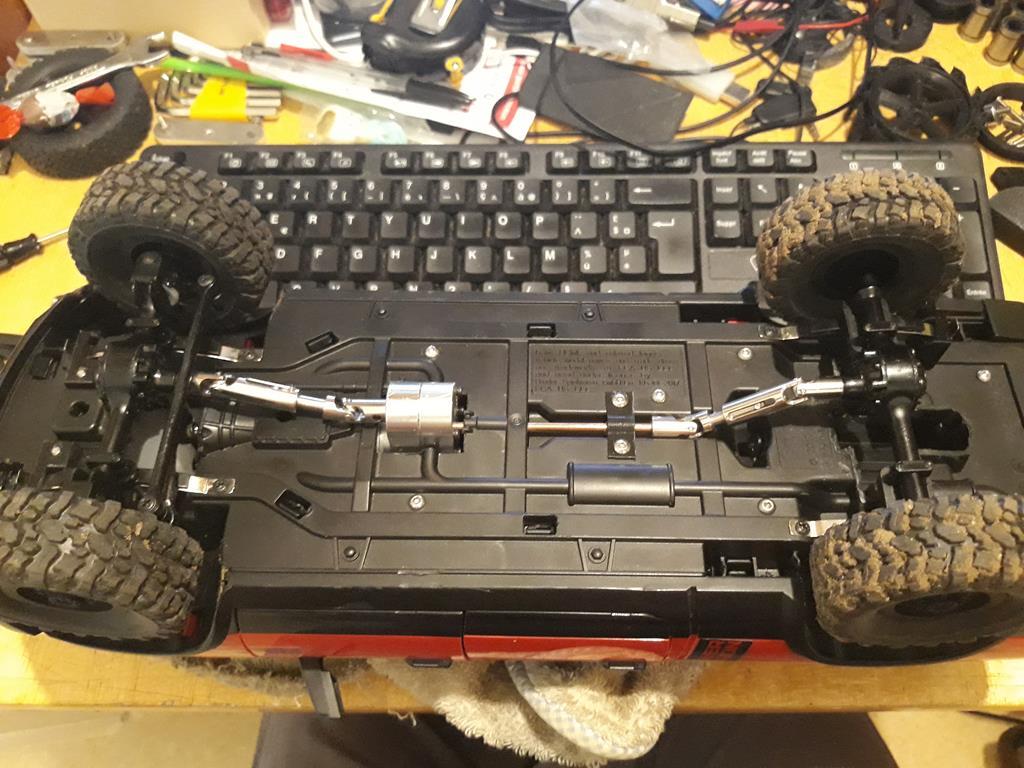

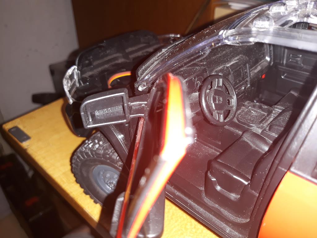

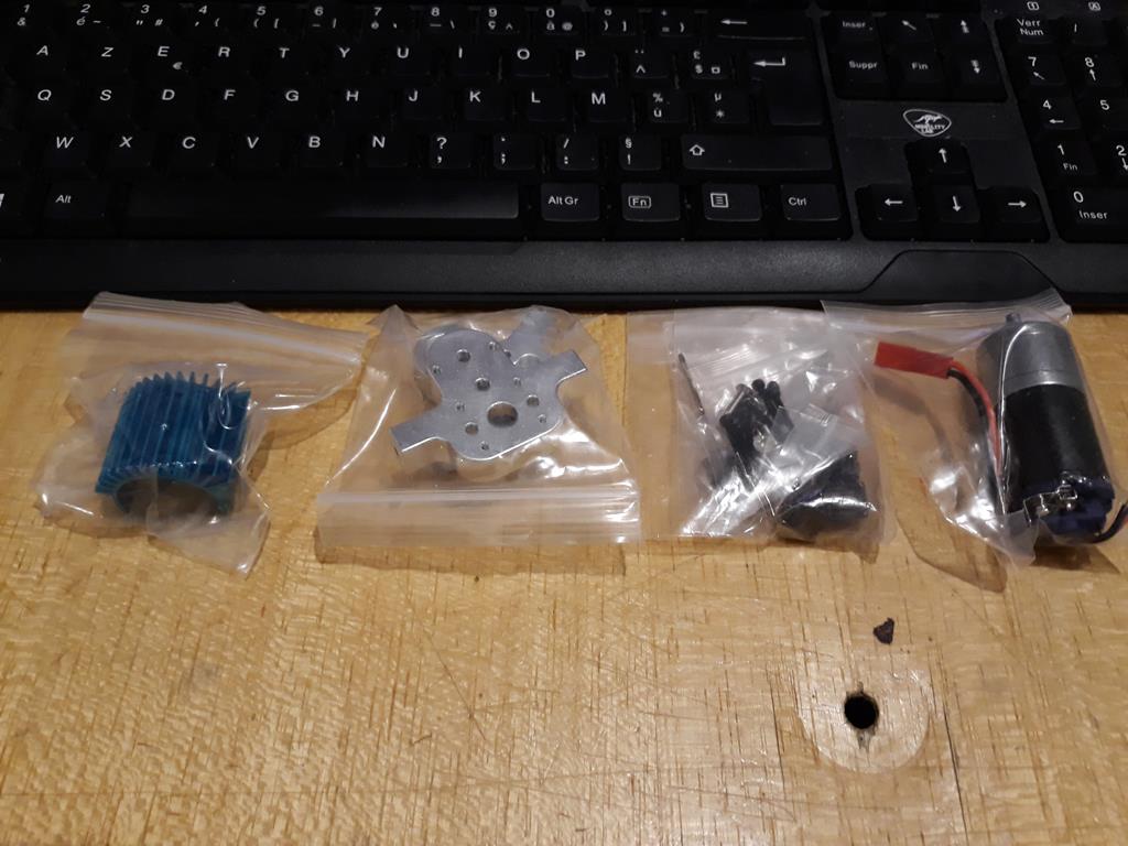

    Voila ce qu'il m'a laisser( plus un carton de pièces diverses et variés) :
    Avec toujours la même consigne : Carte blanche, fait au mieux, comme si c'était pour toi.

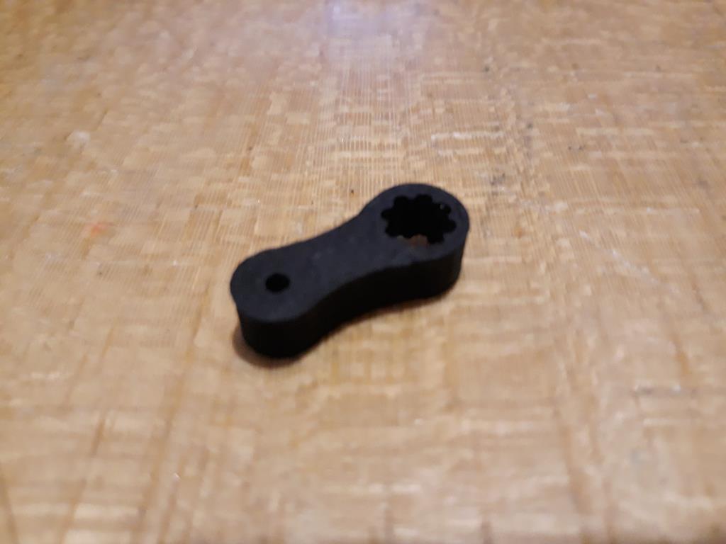

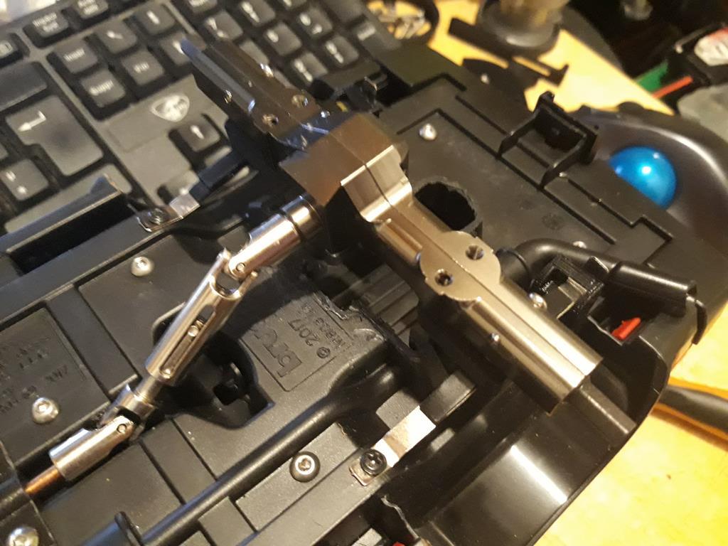

    Donc j'ai attaquer le projet avec mes deux copains : Sketchup et prusa i3.

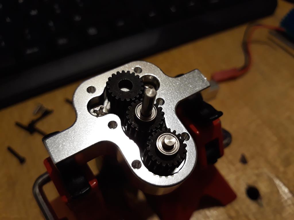

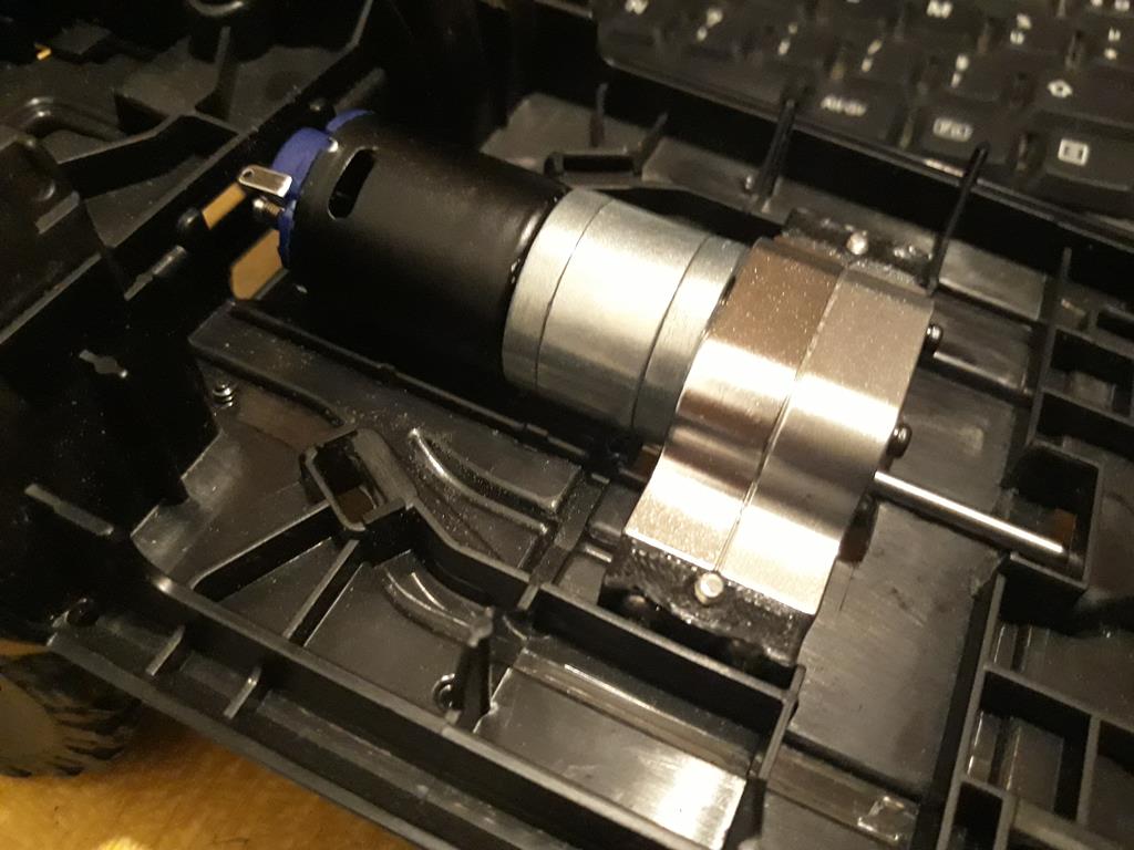

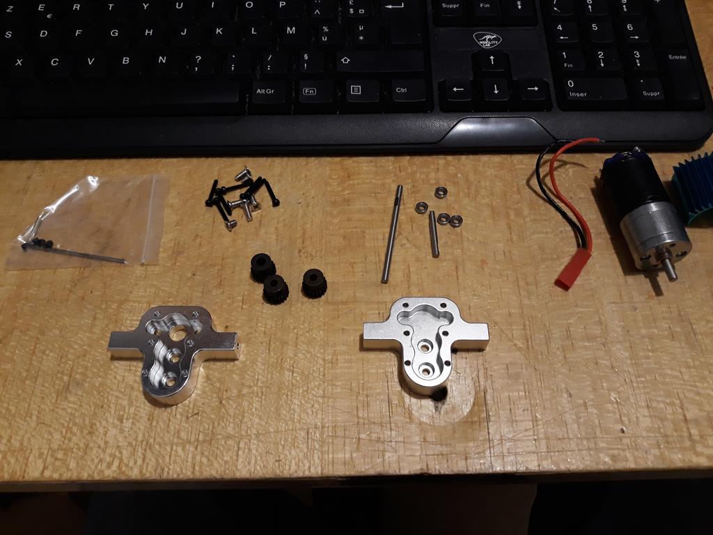

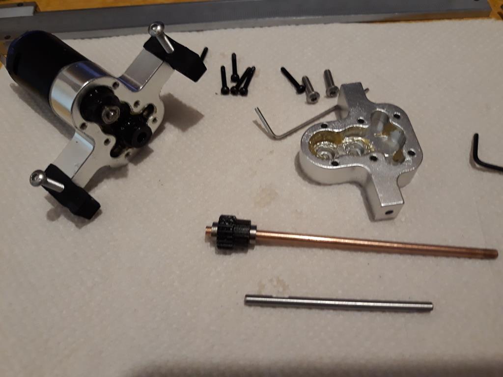

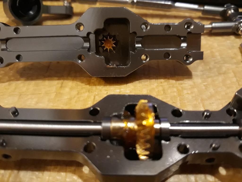

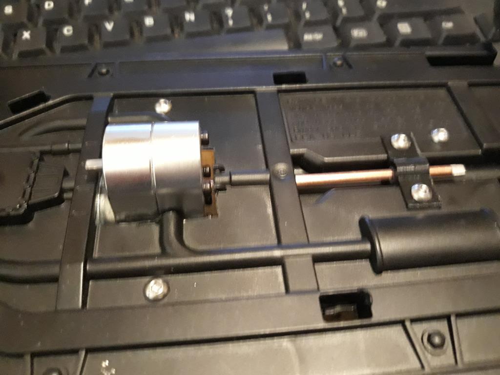

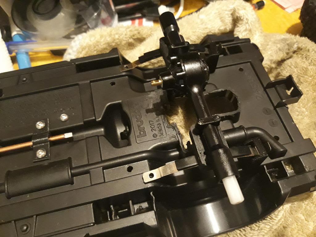

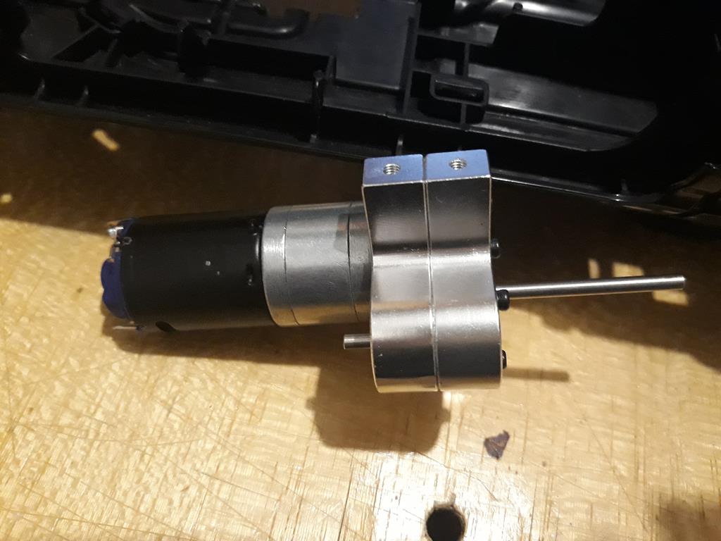

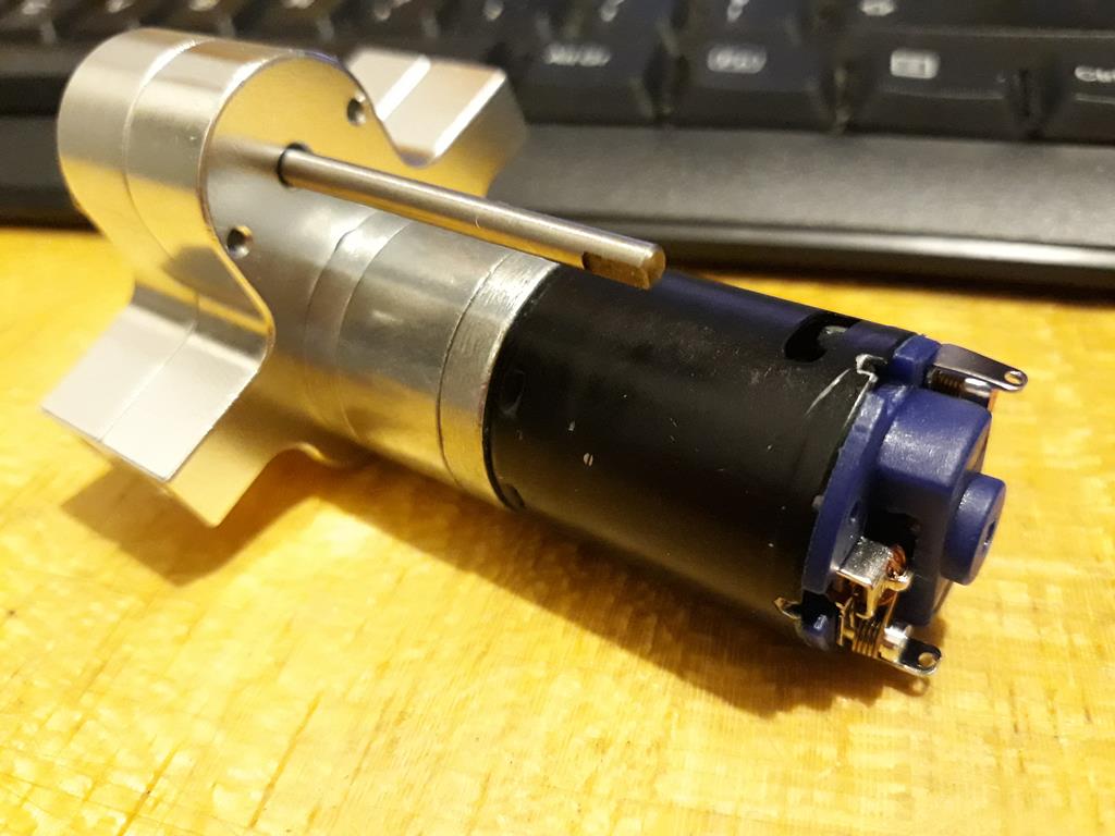

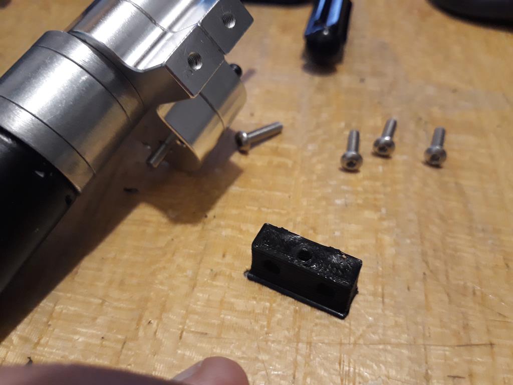

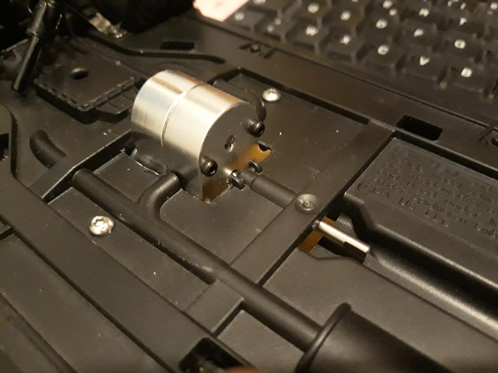

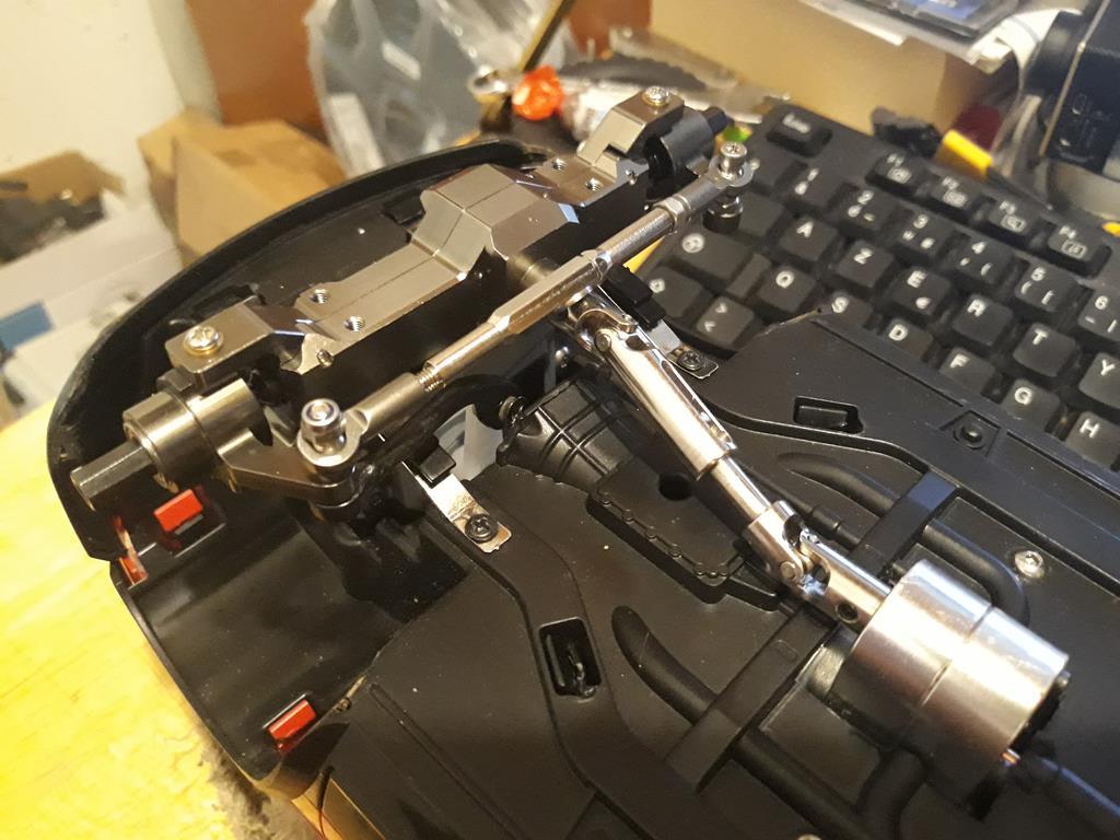

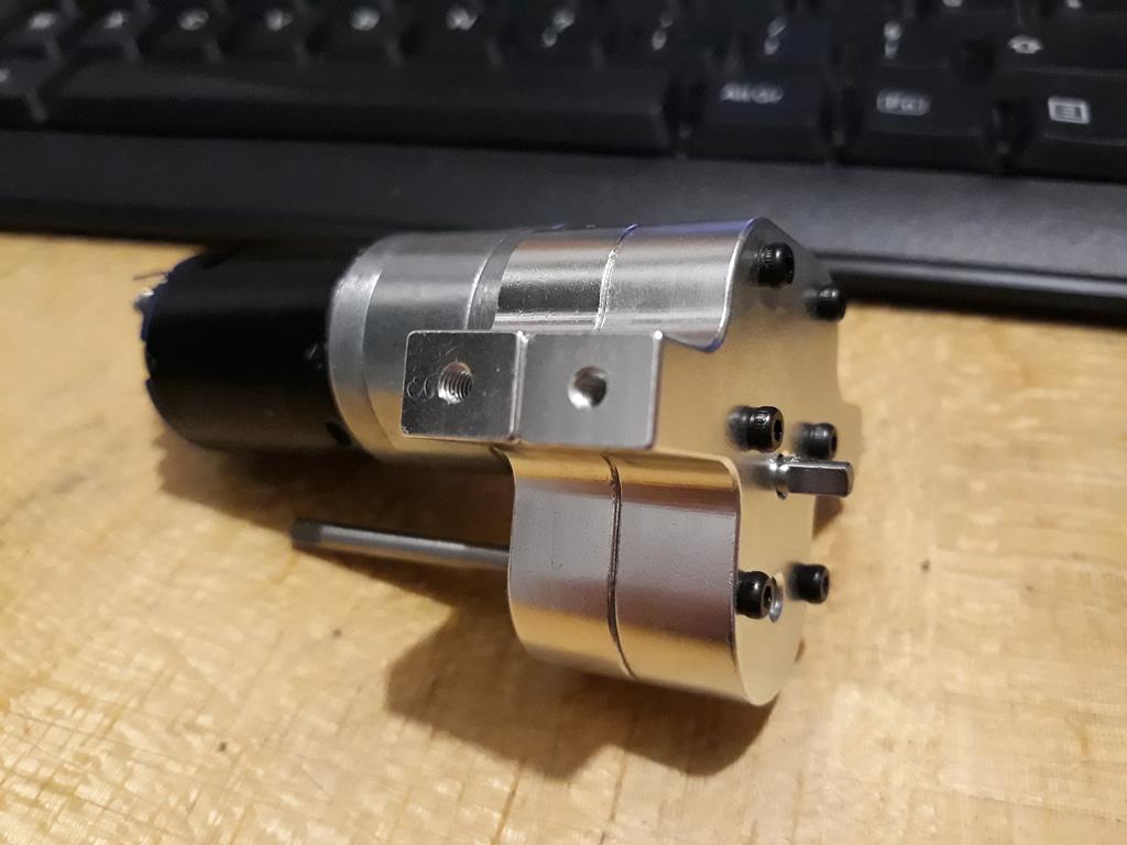

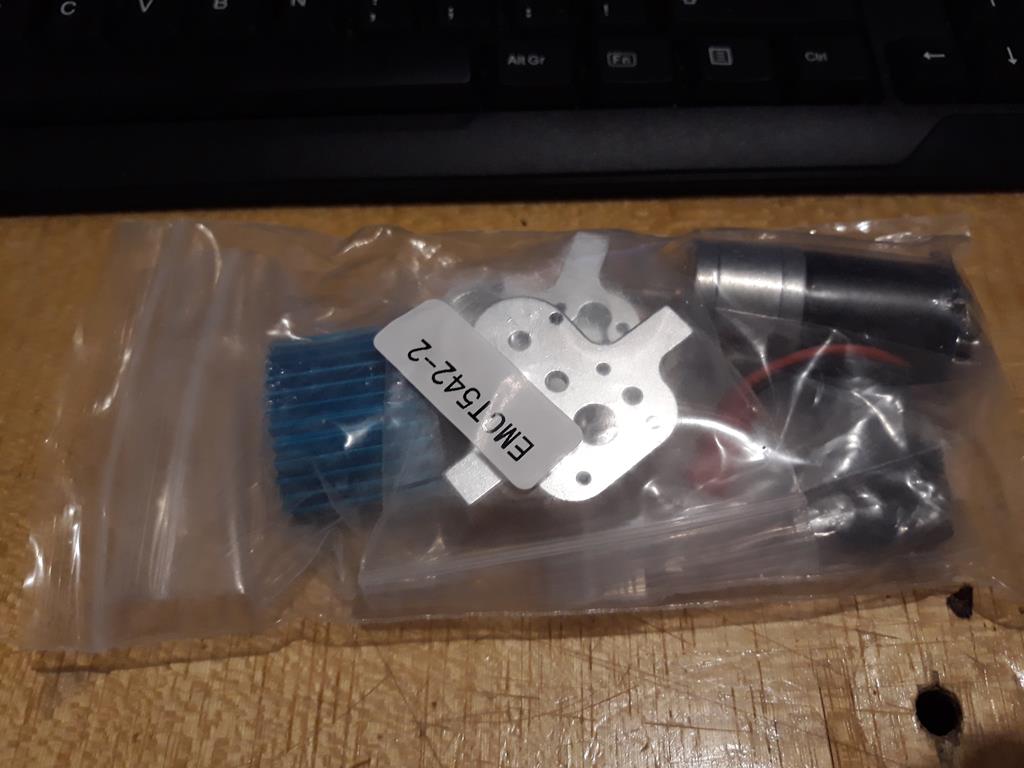

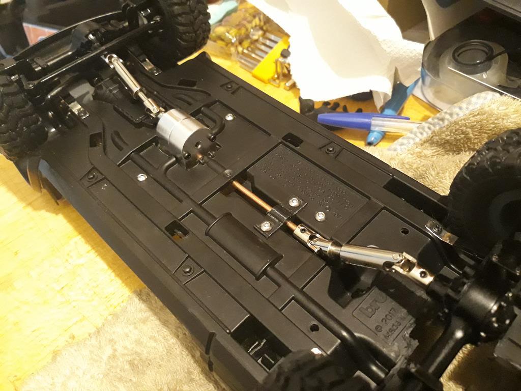

    La Trans du WPL n'étant pas terrible, achat d'un ensemble alu avec moteur à balais démontable.

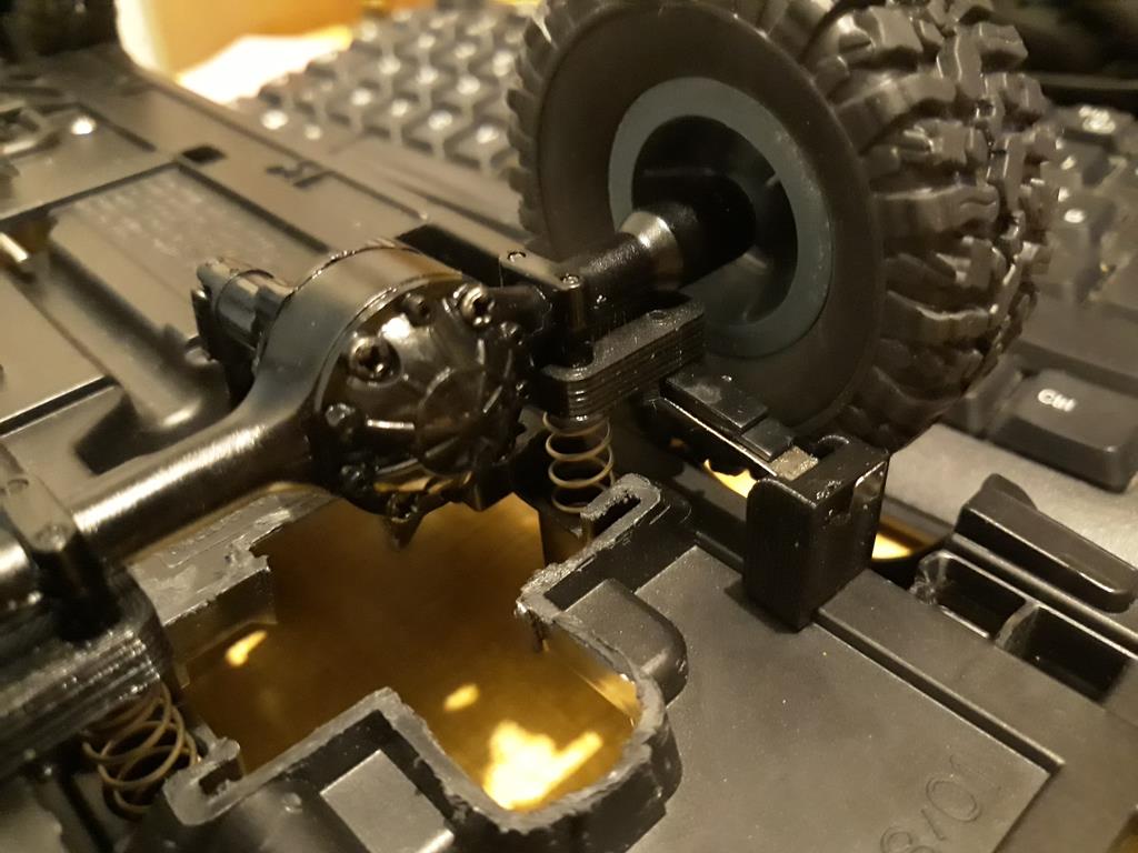

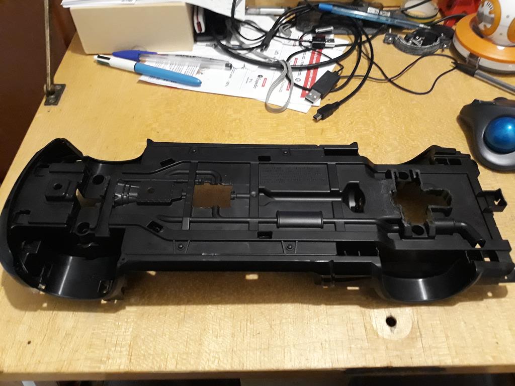

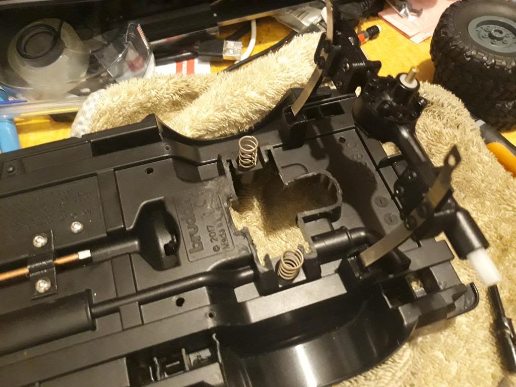

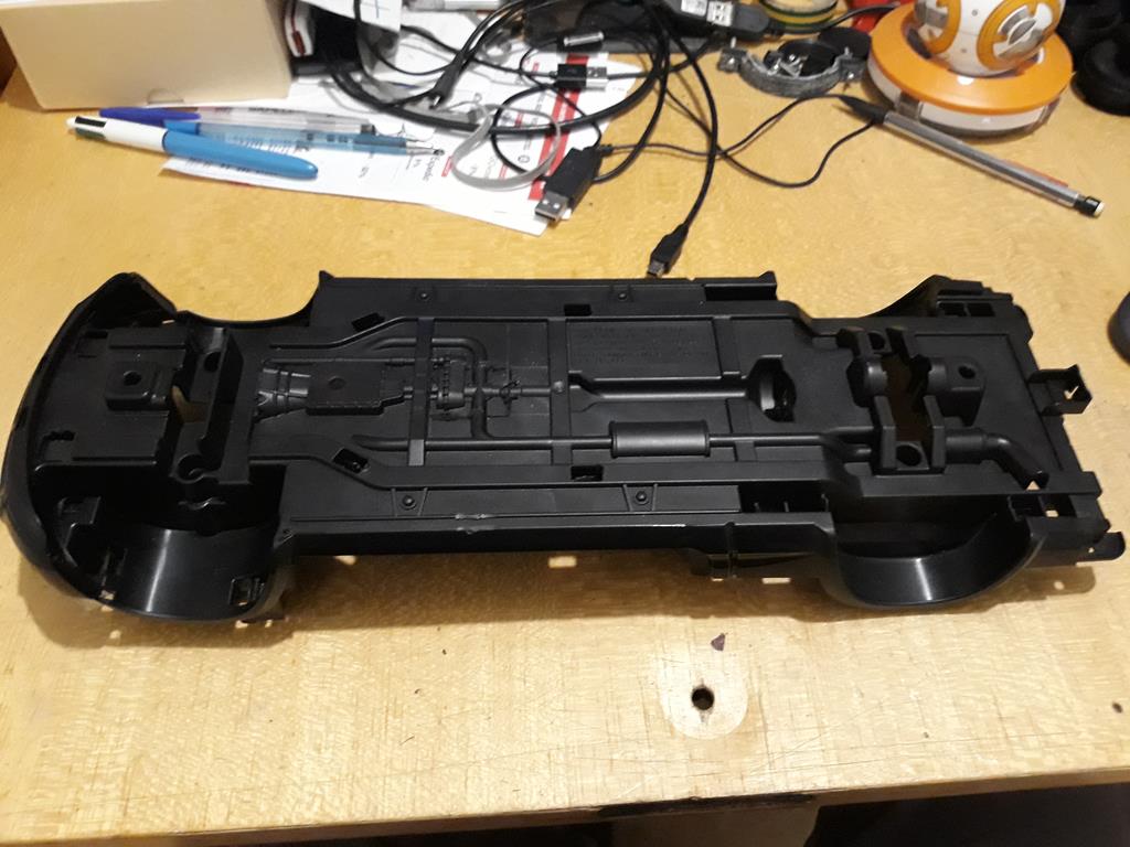

    J'ai interverti les axes entre le long et le court, mieux pour l'implantation dans le châssis du Dodge.

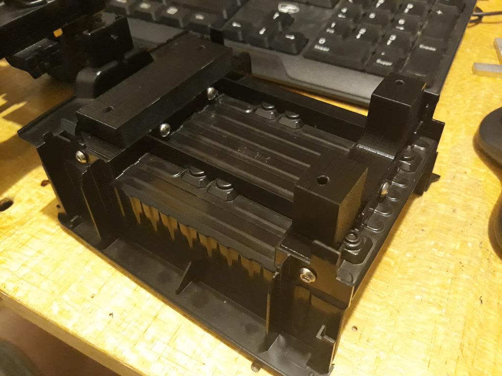

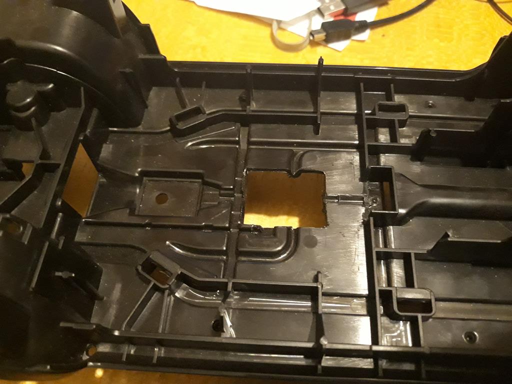

    Découpe du châssis et moteur qui passe au millimètre sans découper l’intérieur.

    Joli puzzle... Bon courage.
  3. sawblade
    Cool ! Un lien pour l'ensemble moteur /boîte ?

    Beau projet et beau boulot pour l'adaptation sur le châssis (y)..

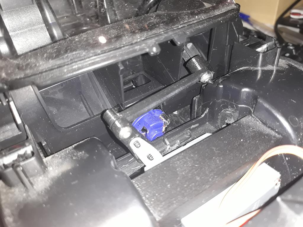

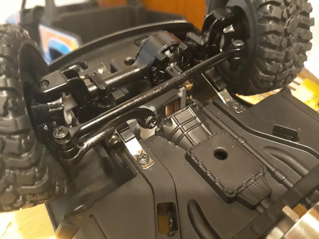

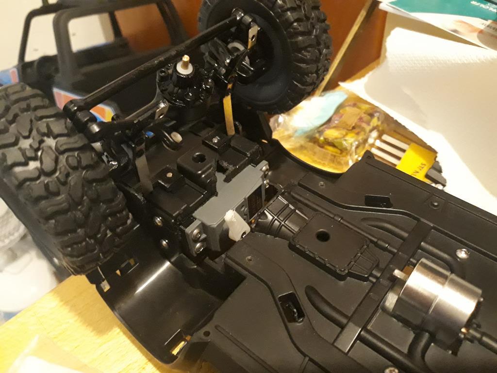

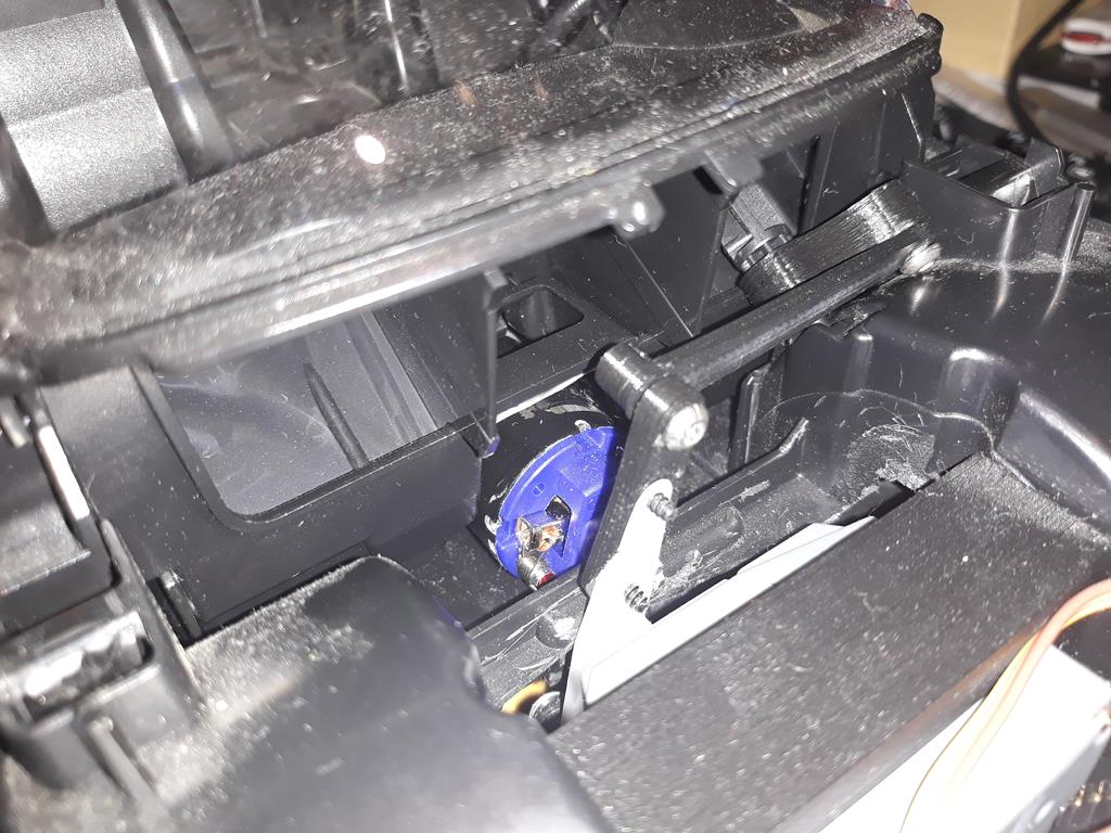

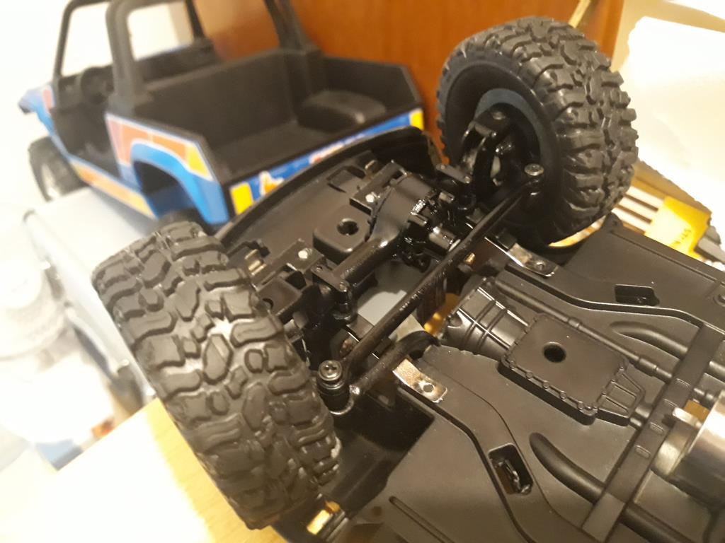

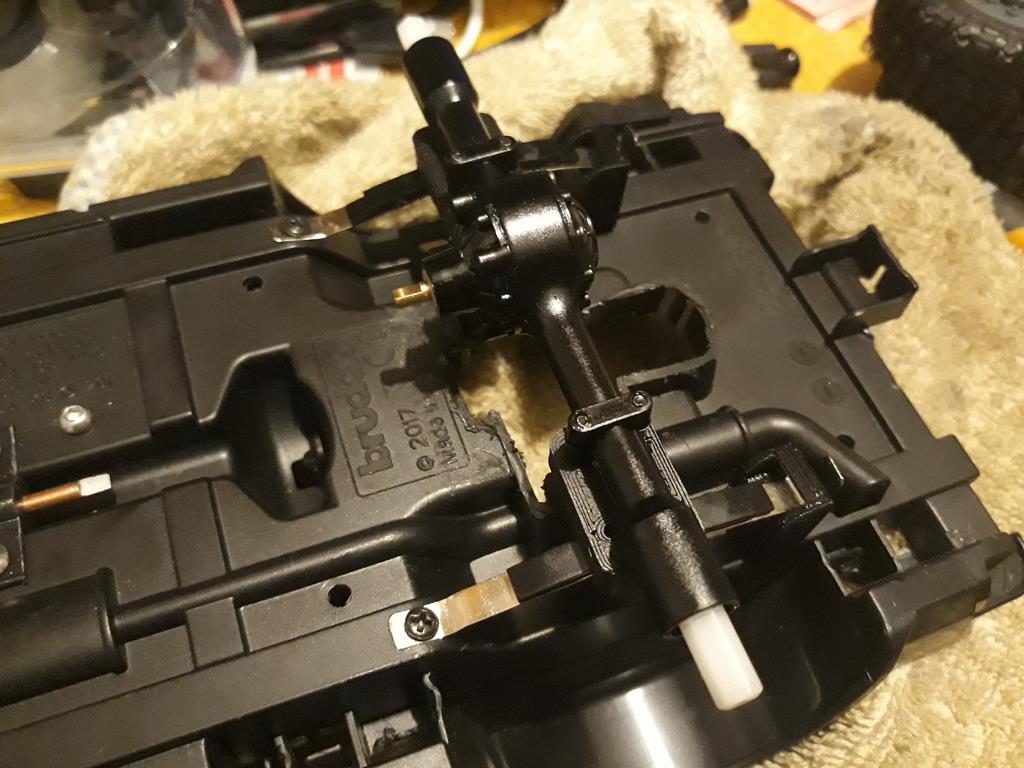

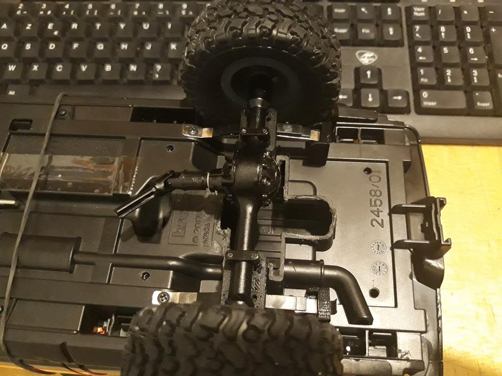

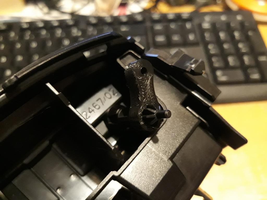

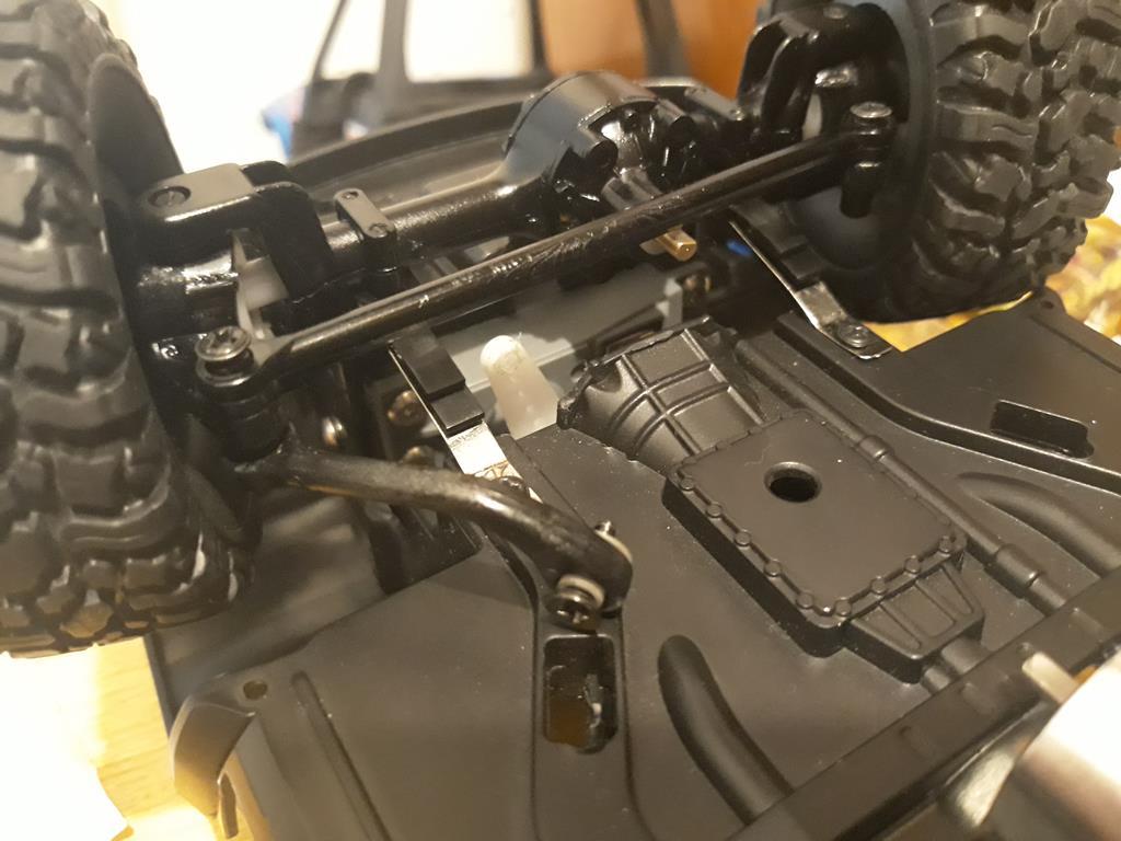

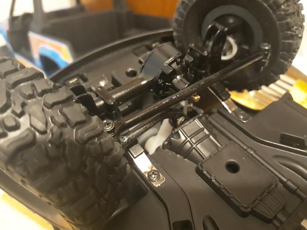

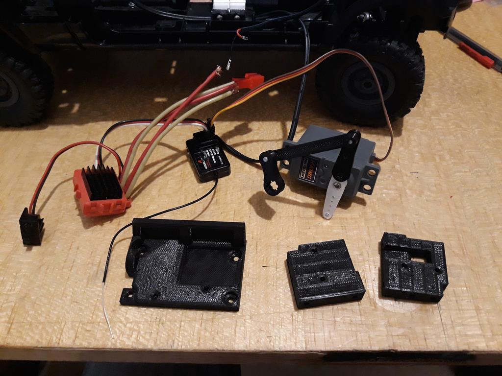

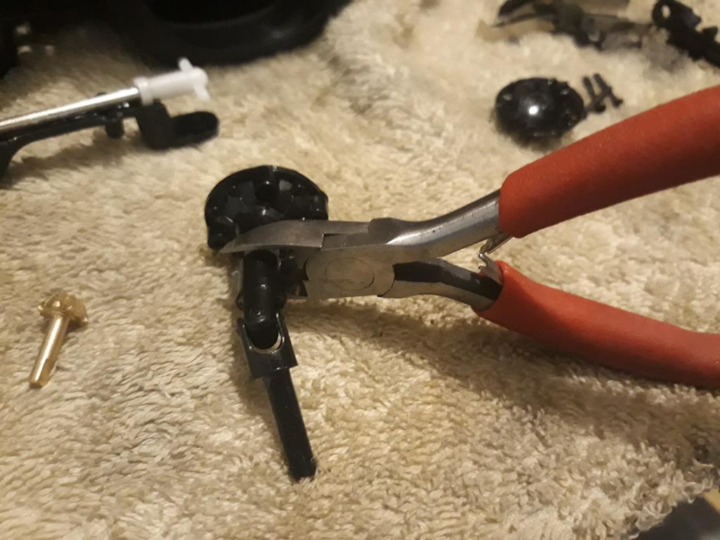

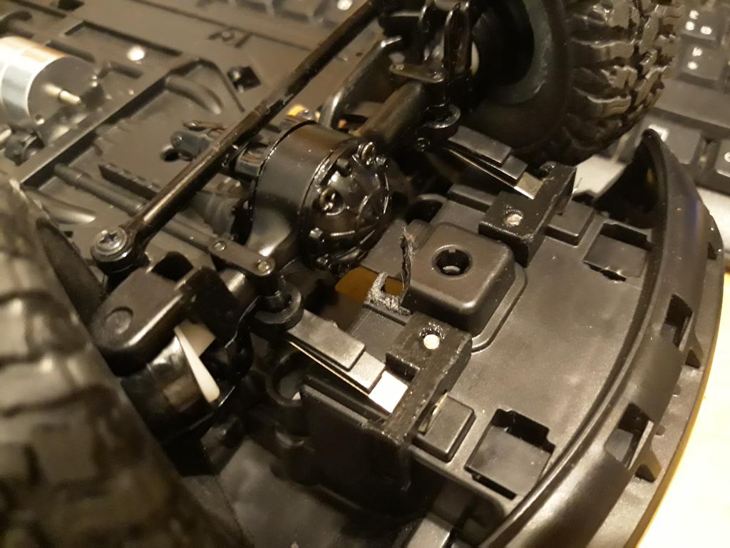

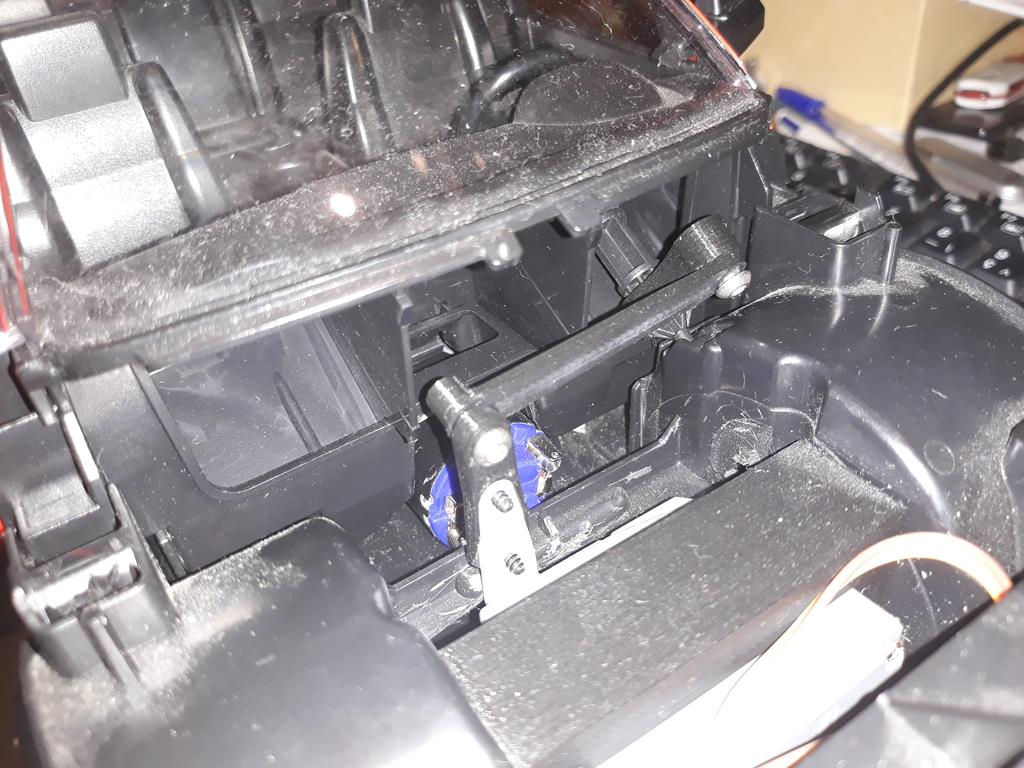

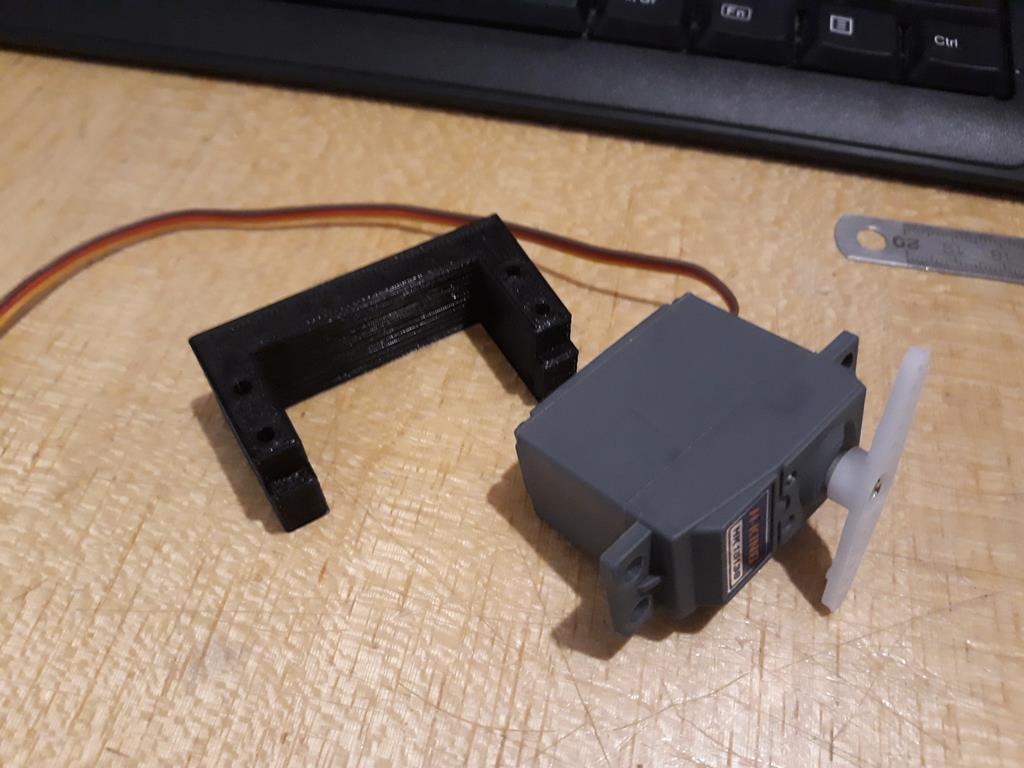

    Voila la suite avec les fixations lames . La barre de direction a aussi été passer derrière le pont :
    Pose du servo qui fera tourner les roues et le volant.

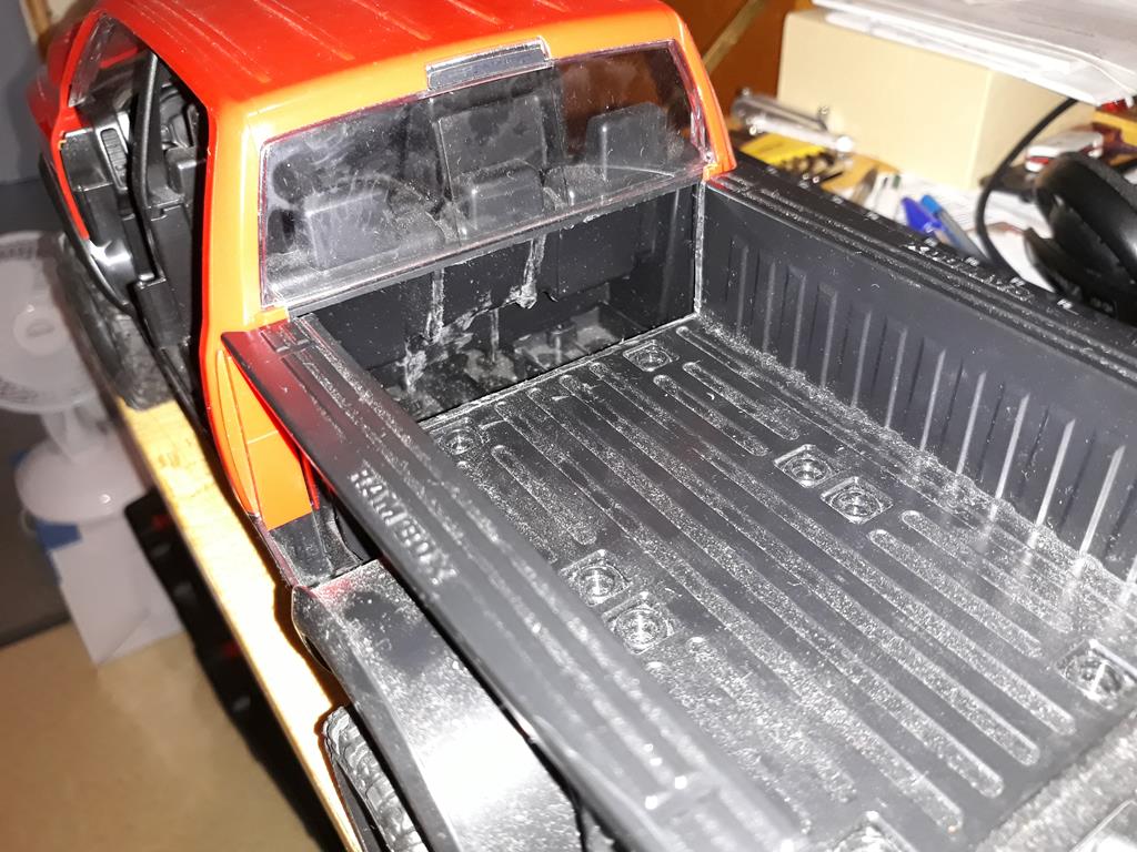

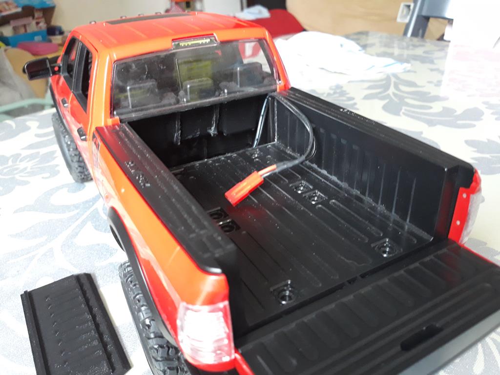

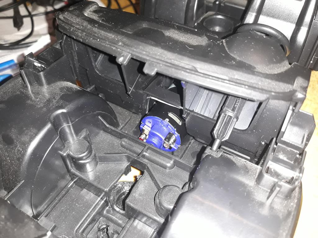

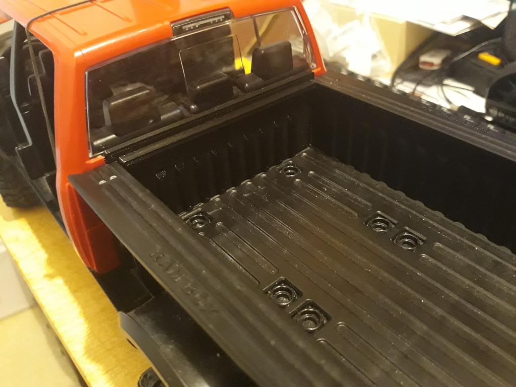

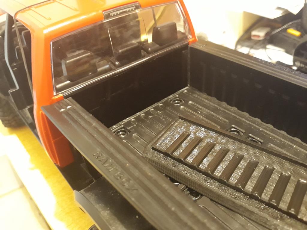

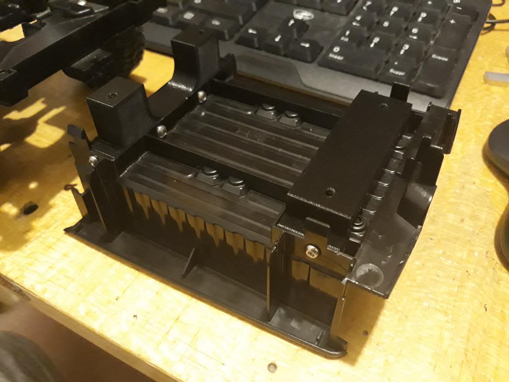

    Découpe de la benne pour faire un logement accus.
    Puis fixation de la benne par vis :

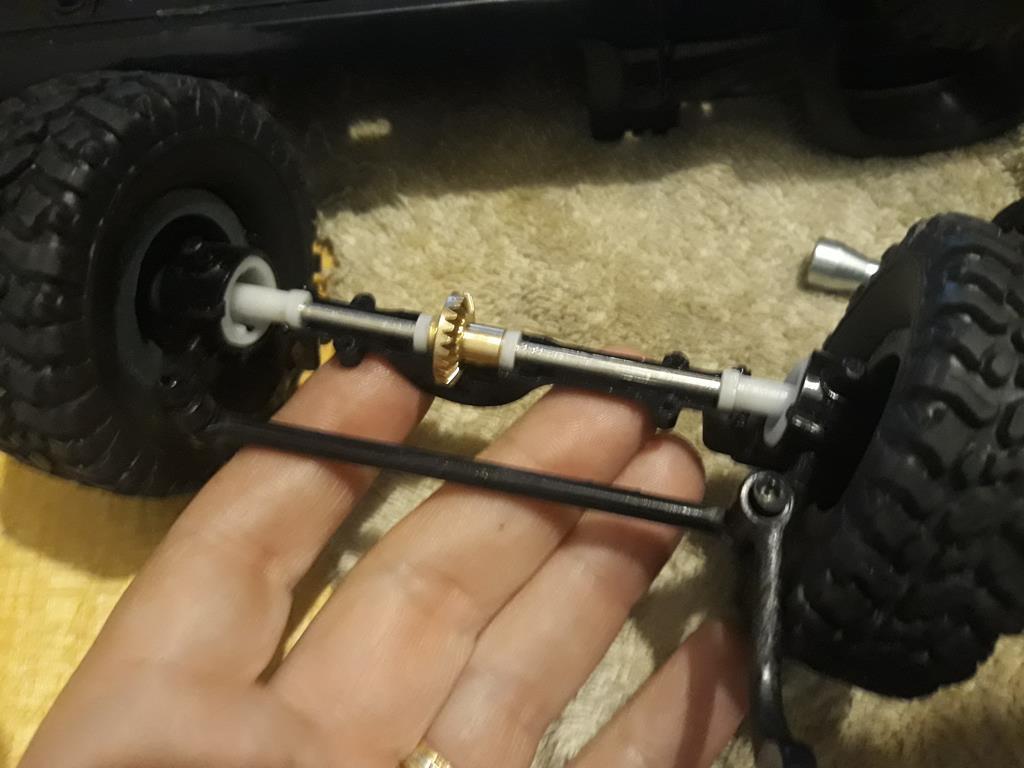

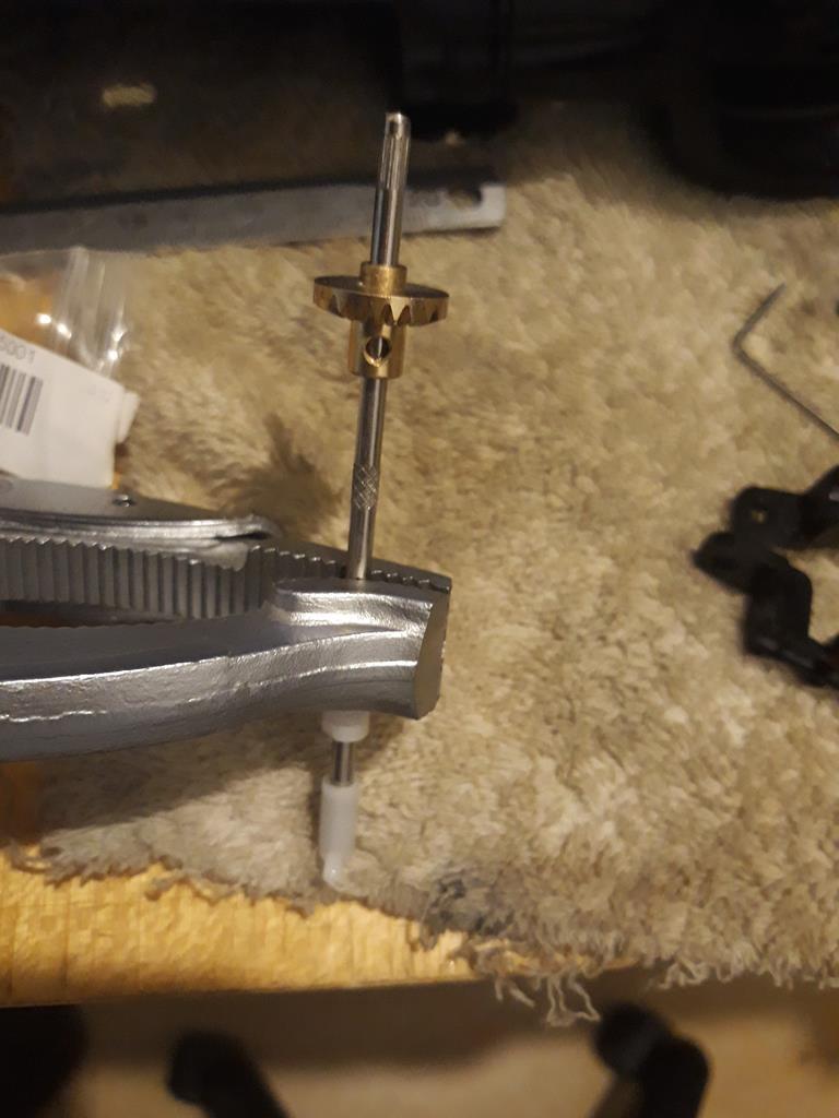

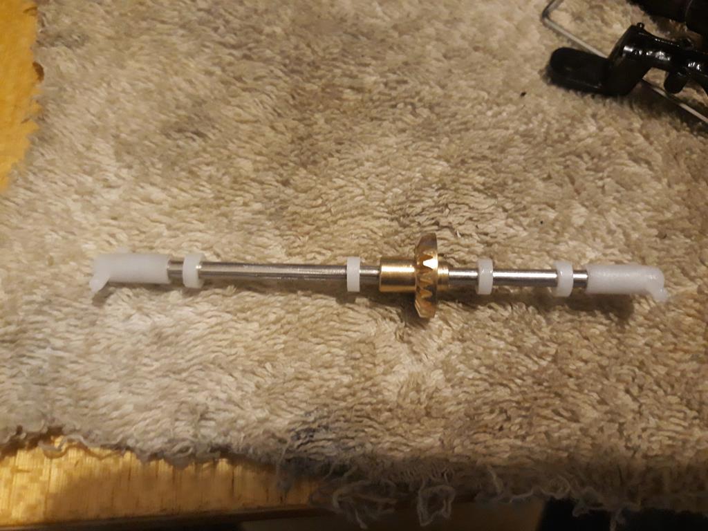

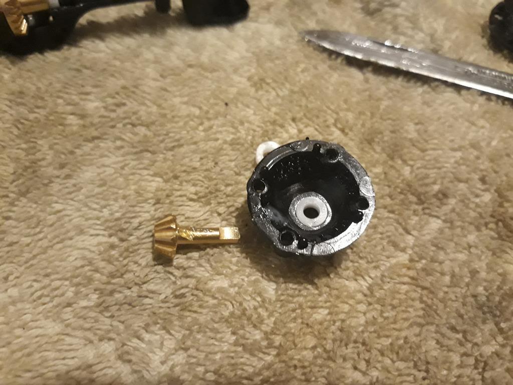

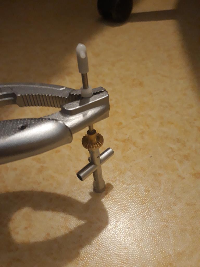

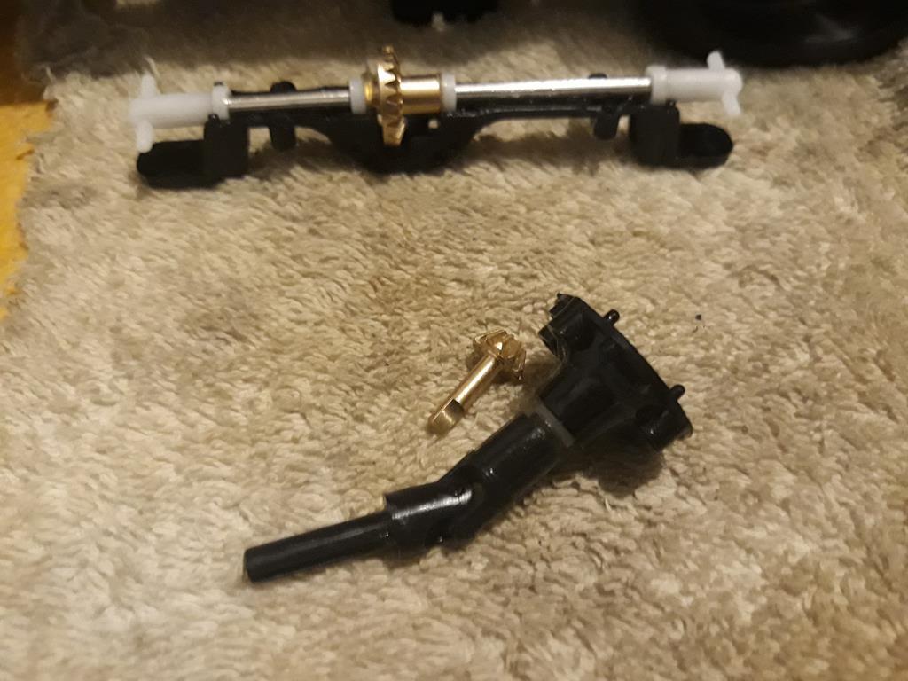

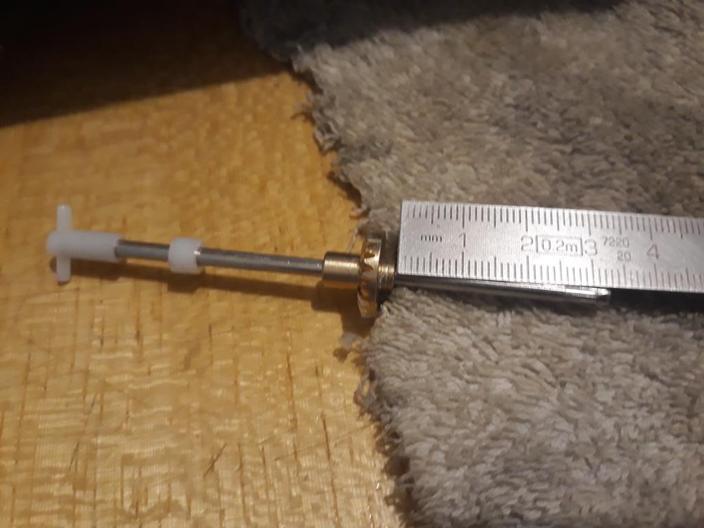

    Modification de la boite avec un arbre plus long.
    Changement des couples coniques plastique par des métal.

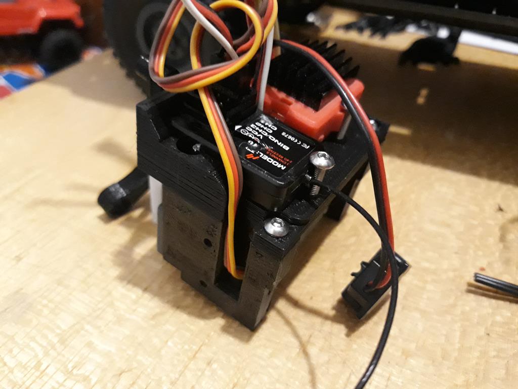

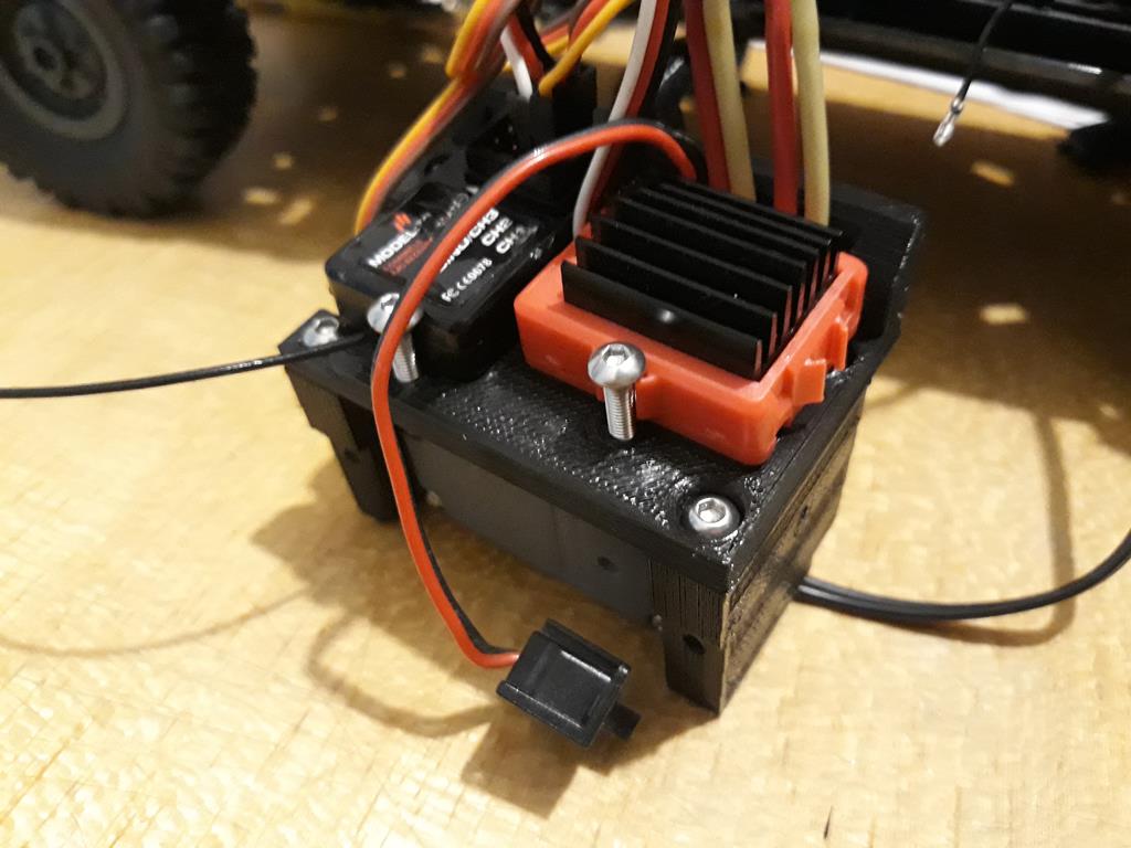

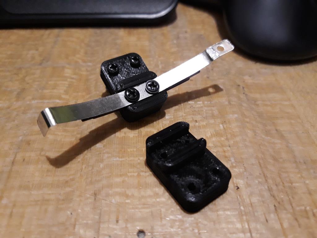

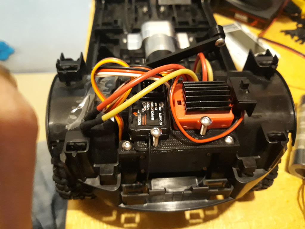

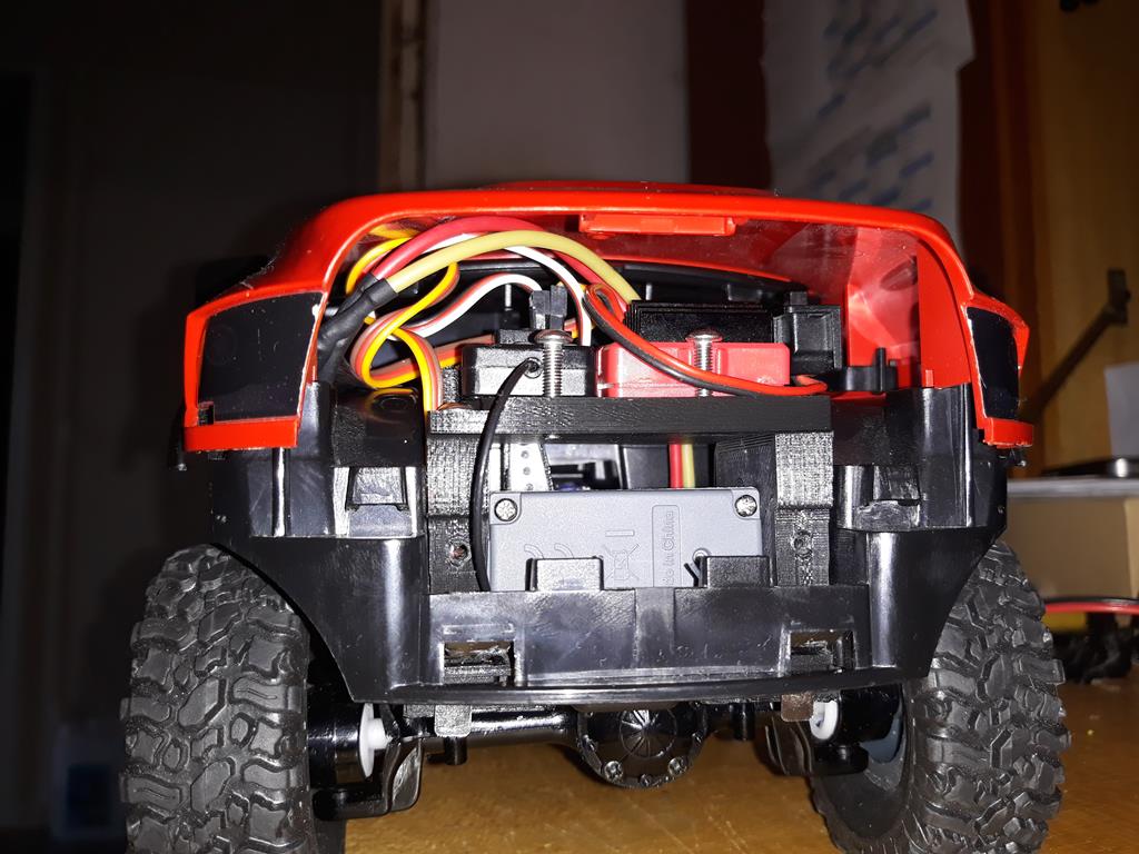

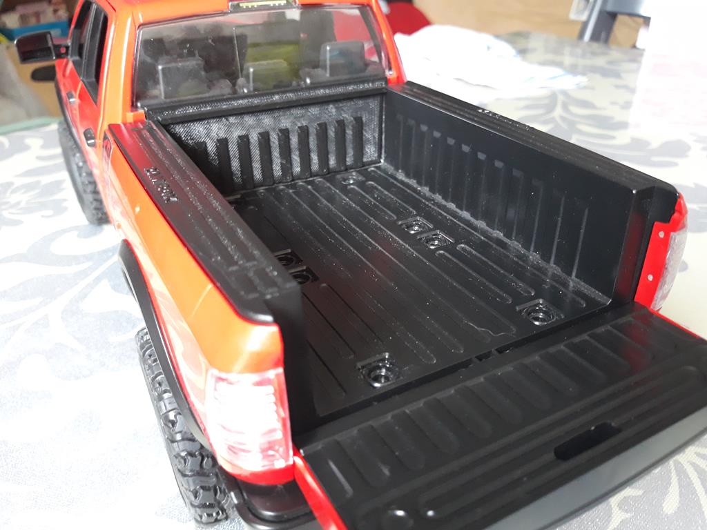

    Installation de l'électro et donc modification du support servo.

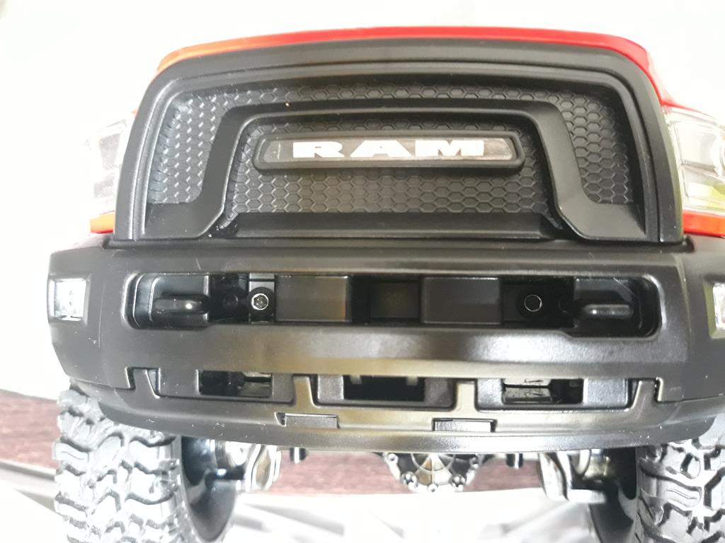

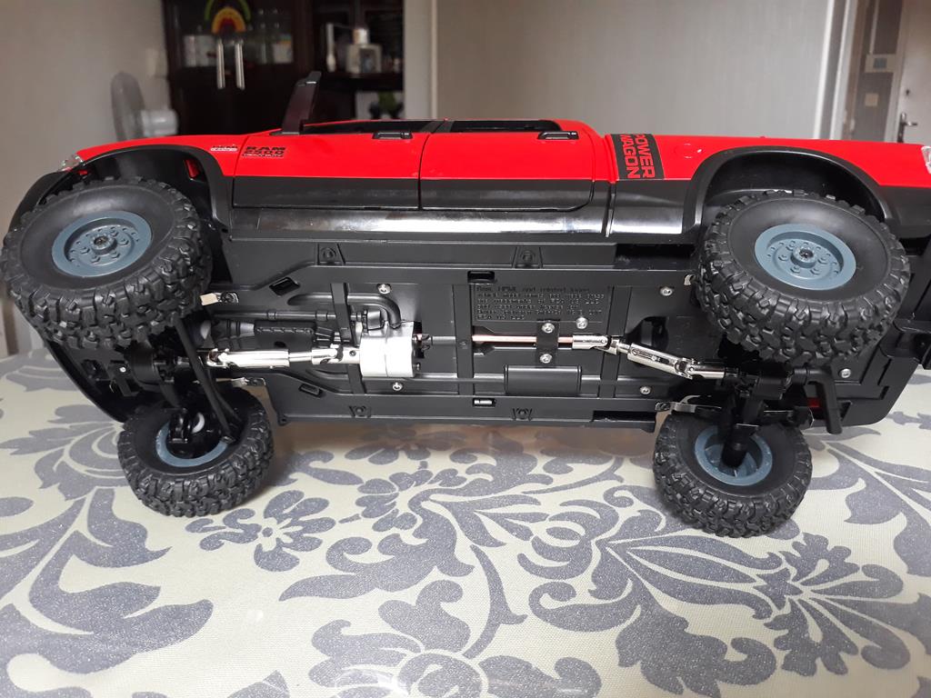

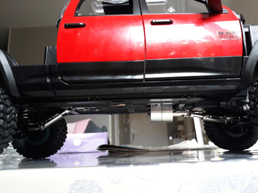

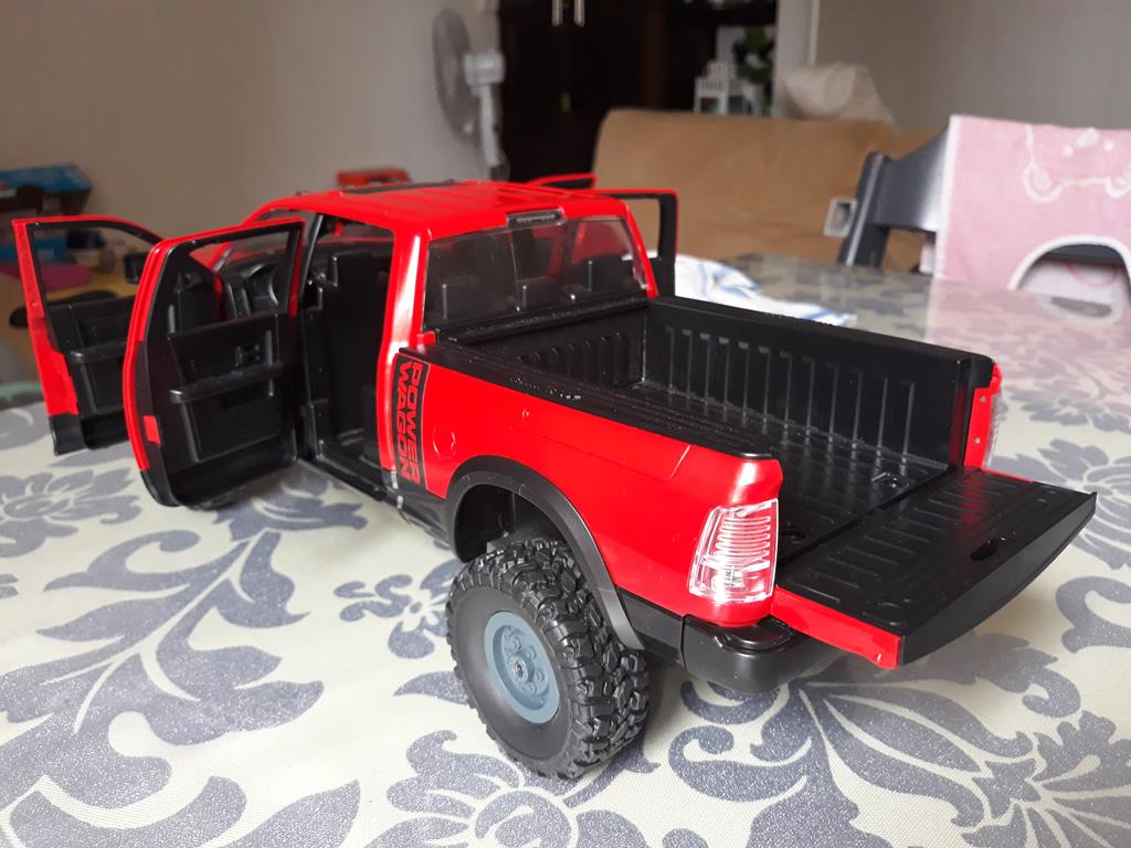

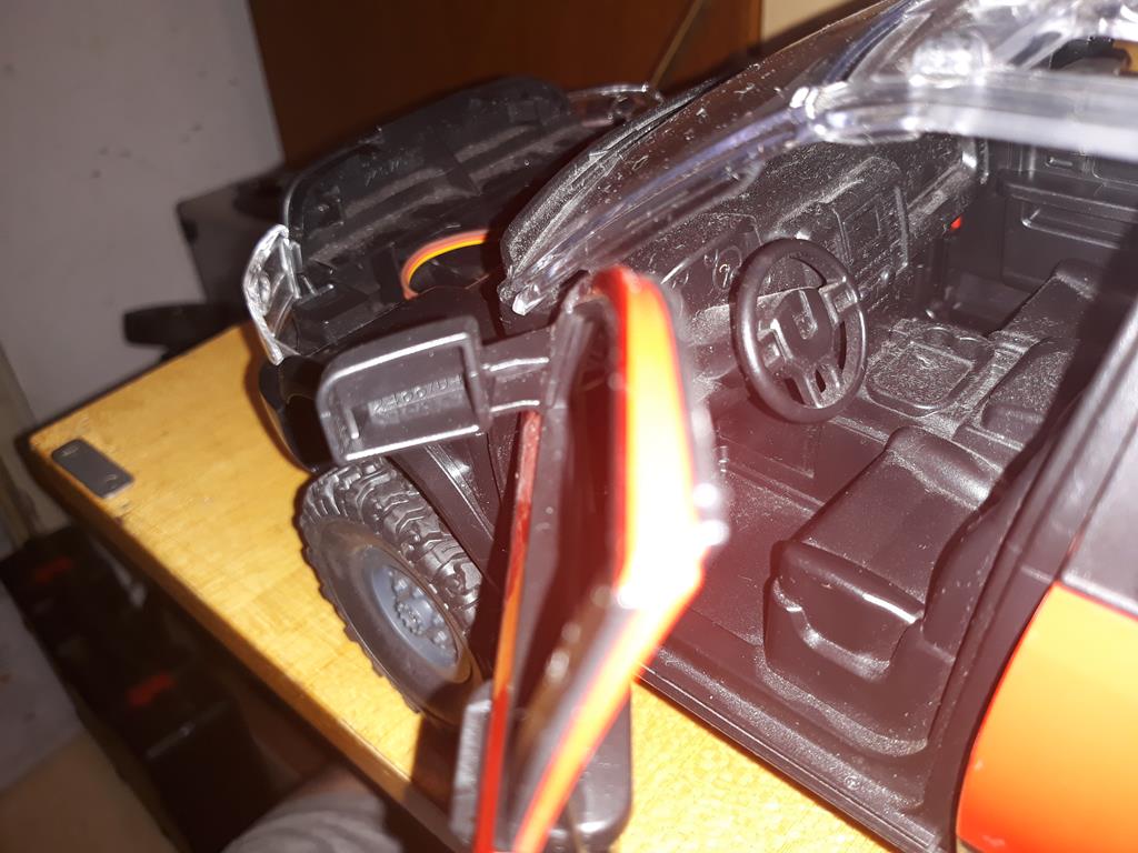

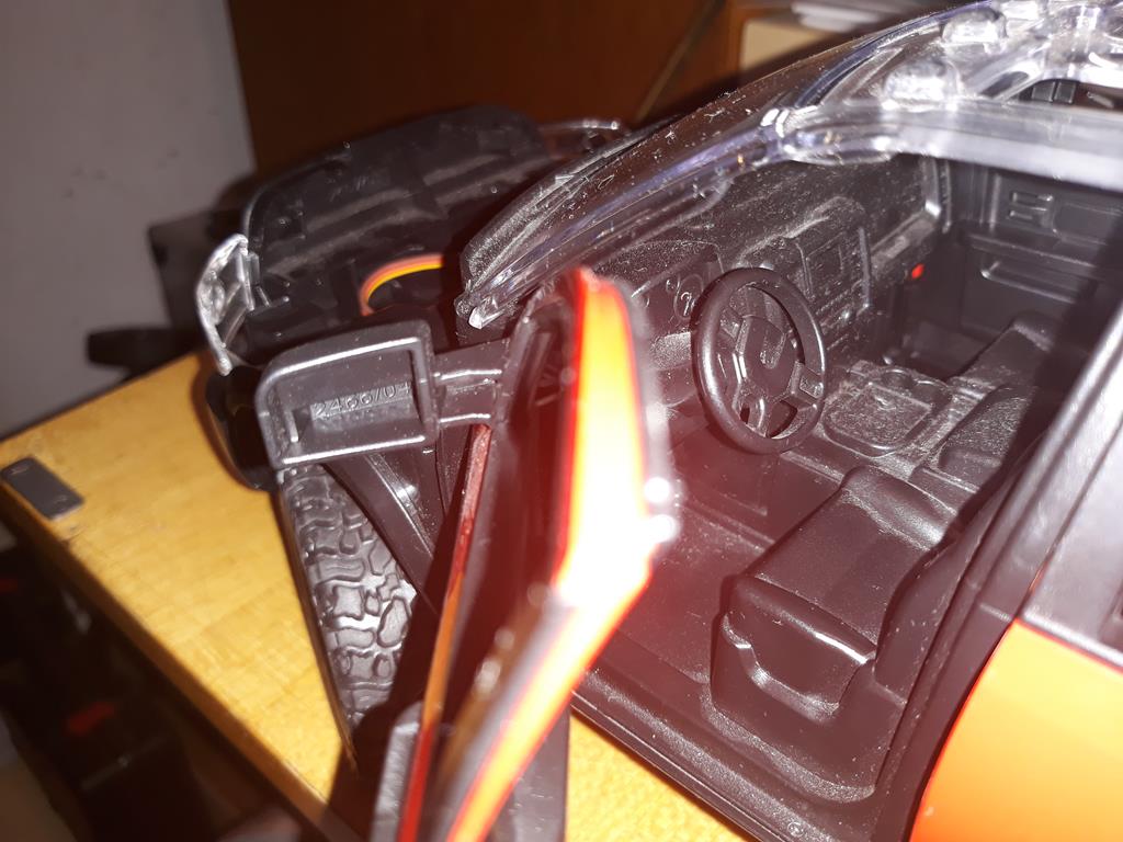

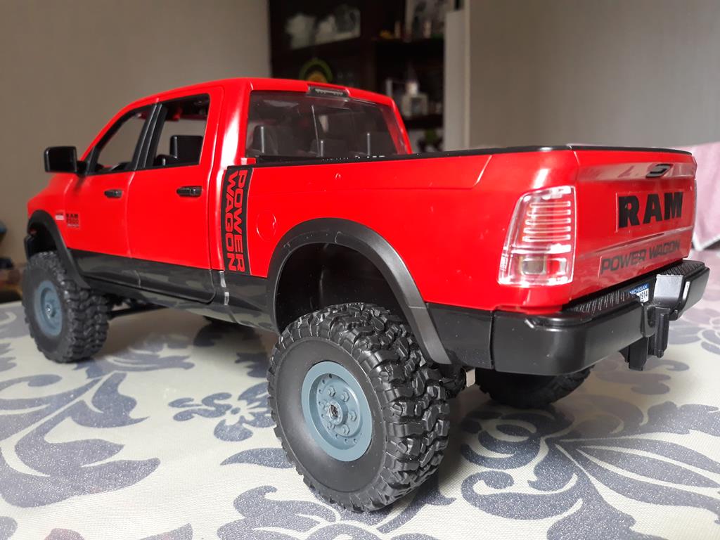

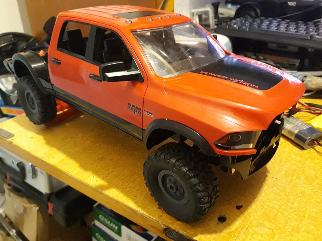

    Remontage final de la carro avec vissage de la calandre qui tient la partie avant de la cabine et vissage de la benne qui tient la partie arrière .
    (y)

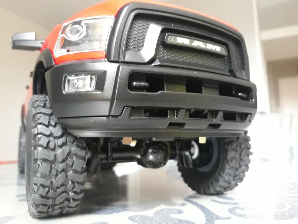

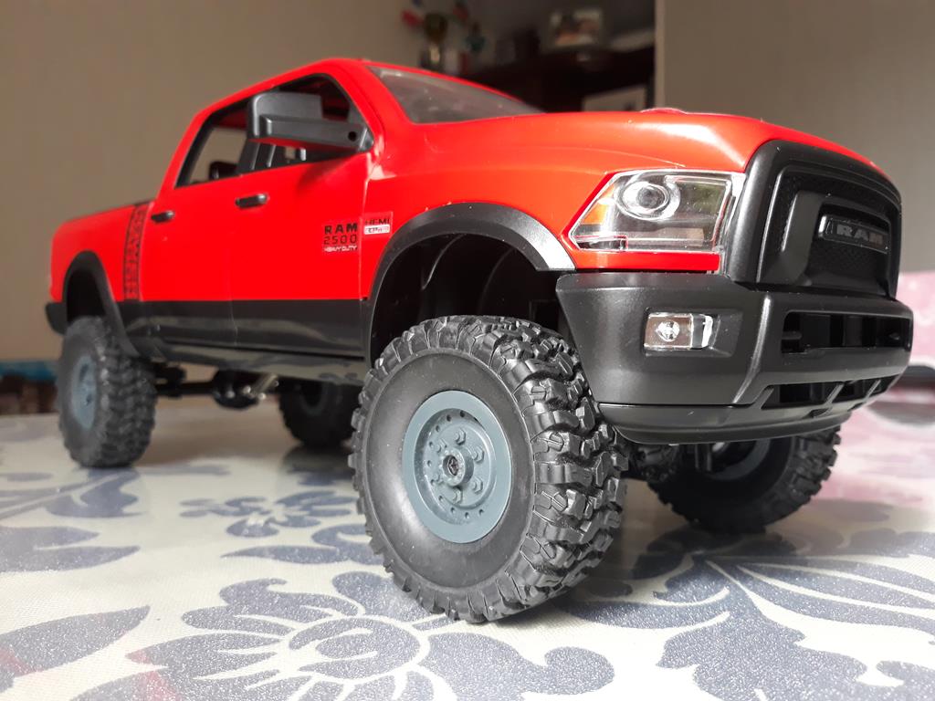

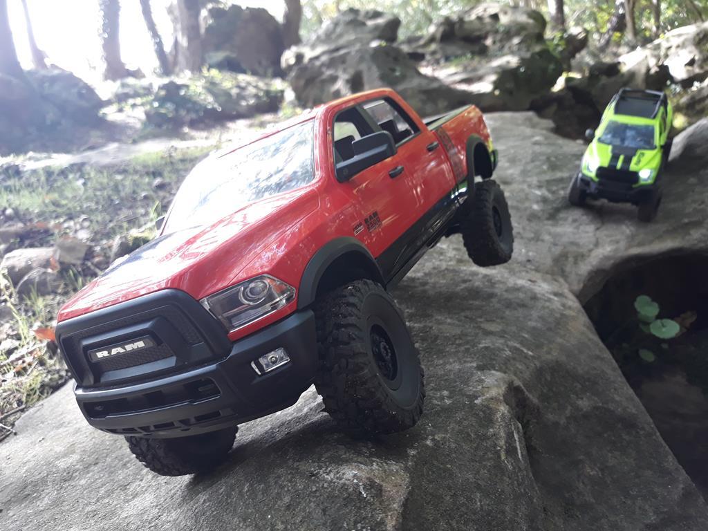

  12. mugen38
    20 873
    [​IMG] super boulot !!! :love:
    PS : par contre , pour moi , la couleur des jantes ne collent pas avec le reste , mais bon … :confused:
  13. Nicolas
    Oui tu a raison.
    Et les pneus sont un peu en bois.
    A voir ce qui pourrais aller mieux par la suite.

    bien joué Nico
    c'est de la belle adaptation (y)
    pareil que mugen, les jantes ne lui vont pas... peut etre à faire en 3D
    adaptés en les recoupant des pneus en 1.55 peut-etre !?

    Une super adaptation j'adore (y)
  17. mugen38
    20 873
    moi c'est juste la couleur qui me fait tiquer en fait comme je l'ai écrit !!! :humhum:

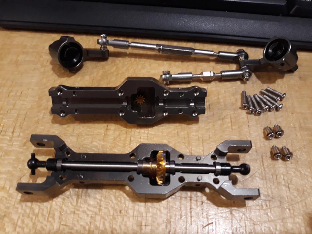

  18. Nicolas

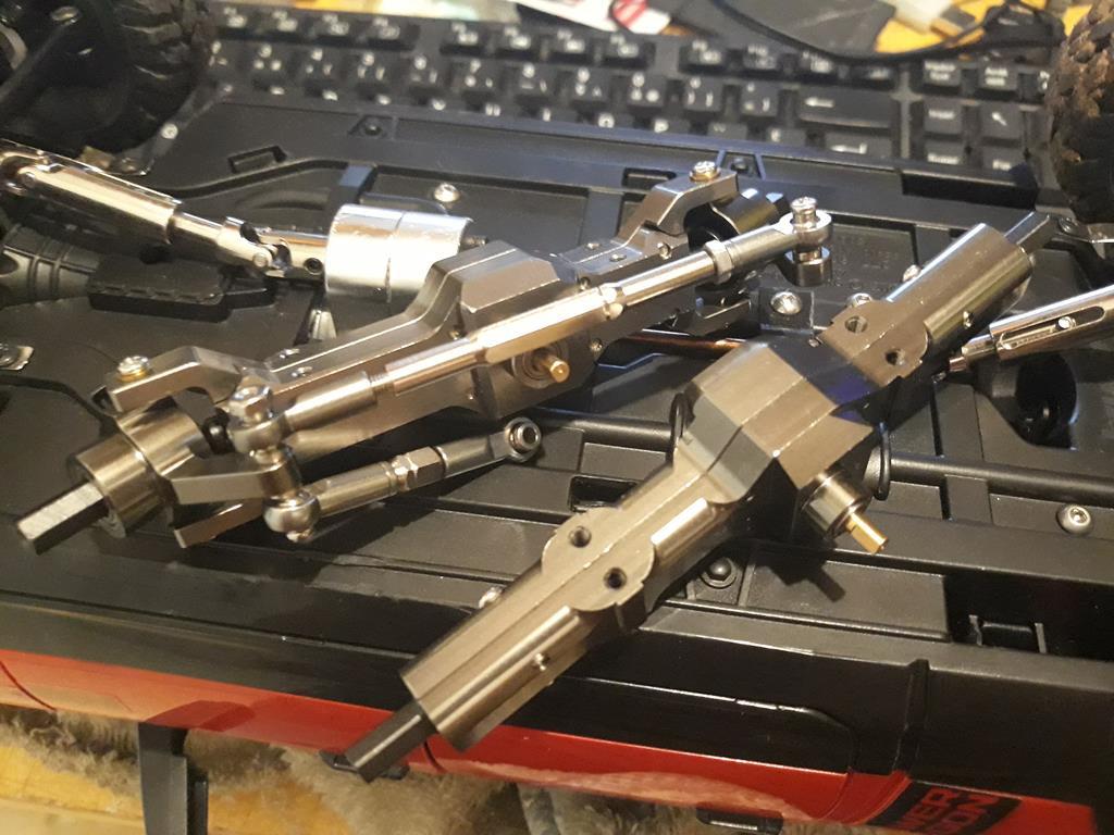

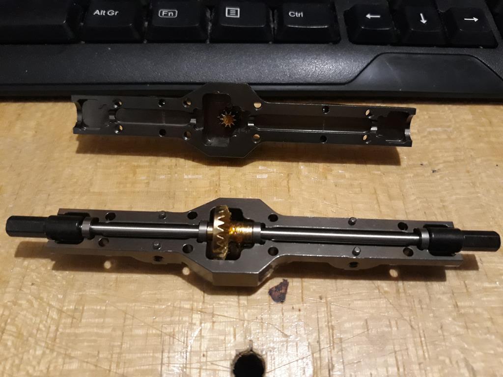

    Premiers roulages, Premières constatation.
    La mécanique d'origine c'est une grosse daube.
    Donc, changement par quelques chose de plus séreux.
    (y)

    Enorme comme taf !!! Bravo
  20. off-road
    off-road membre
    868
    323
    et super look, ça se comporte plutôt bien, vivement les futurs essais avec les ponts alu, qui en plus vont améliorer le centre de gravité
