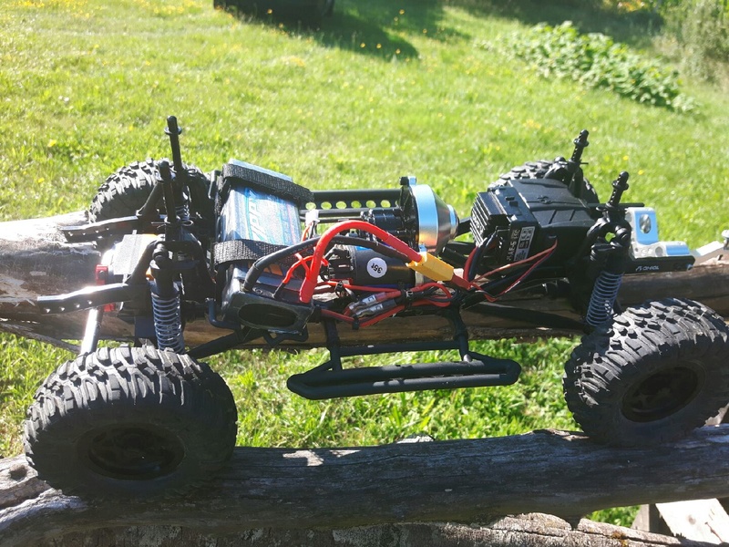

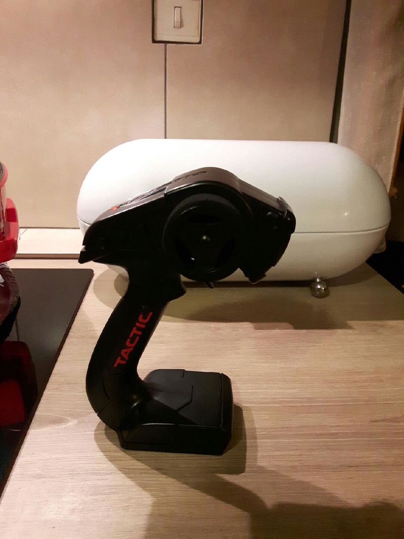

    alors je commence par la radio , une vraie 3 voies ON / OFF :

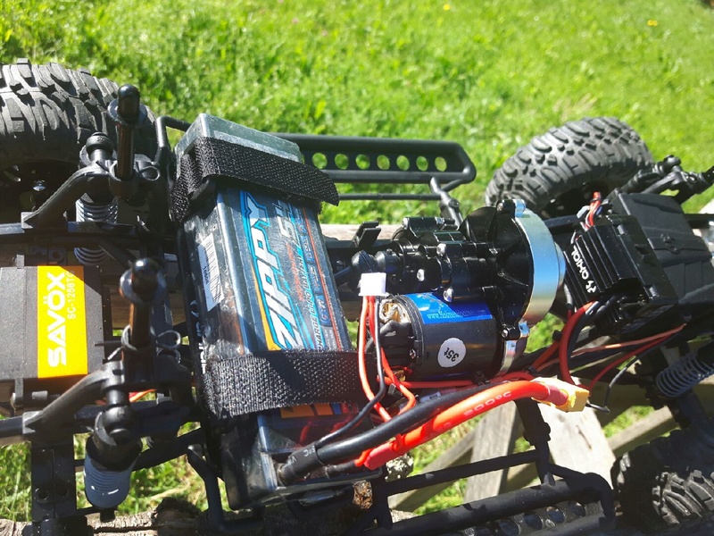

    l'implantation de la batterie :
    le variateur AE-5 " collé " au boitier de l'électro avec dedans > le récepteur + le BEC CASTLE + la boite de transfert tout alu et pinions acier et son moteur 35T Holmes Hobbies :
    cardans boite / ponts junfac :

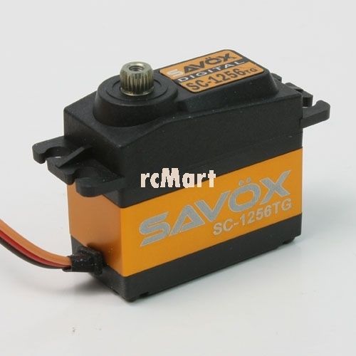

    tout le pont avant est en full ALU + servo SAVÖX 1256 TG en 20kg / 6.0V grâce au BEC CASTLE réglé à 6.0V + la barre de direction ALU :

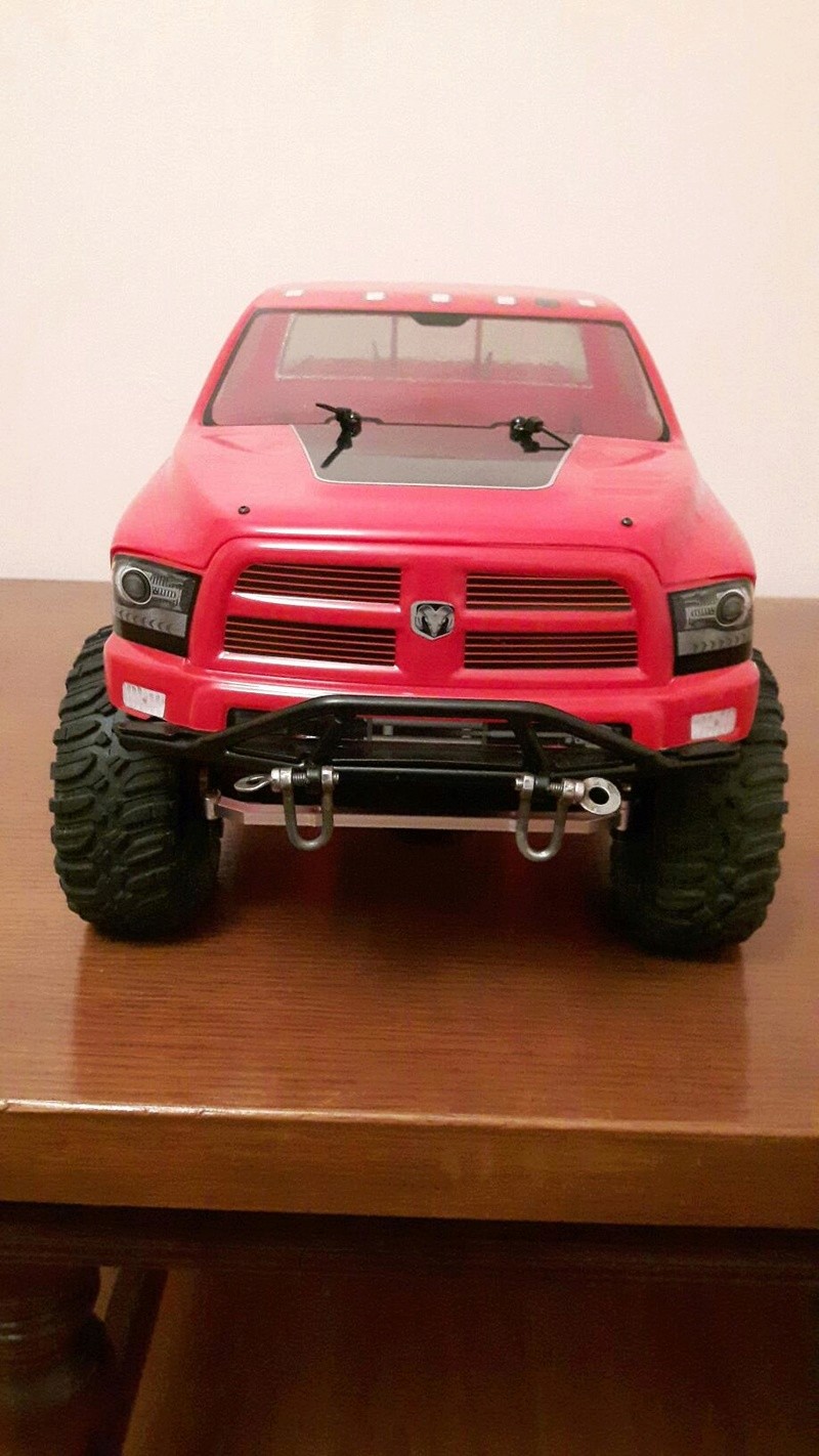

    le pare chocs AVANT choisi et monté :
    les 4 contours des ailes ont été retaillés car les pneus touchaient :
    les liens , le pont arrière les amortos , les pignons et couronnes des ponts sont d'origine pour info !!!

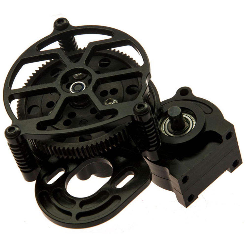

    la boite alu ext. avec engrenages acier int.
    Alu Center Transmission Case Gearbox for 1/10 RC Crawlers Axial SCX-10 AX10

    le servo :
    SAVOX High Torque Titanium Gear Digital Servo 1:10 Car Crawler Drift #SC-1256TG

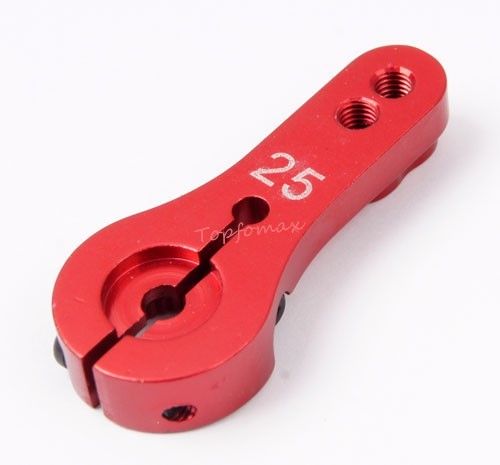

    le palonnier ALU qui va bien :
    RC Steering Servo Half Arm 25T BIG Torque Aluminum Metal MG996 MG995 Etc Red

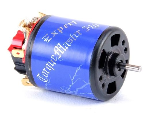

    moteur 35T HH qui va bien pour la grimpette et au besoin t'apporte le coup de pieds aux fesses nécessaire :
    Holmes Hobbies TorqueMaster Expert Brushed Motor 35T RC Cars Crawler #110100008

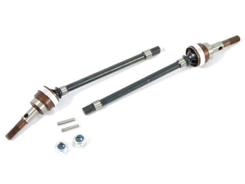

    les cardans boite / ponts qui vont bien ( un peu cher là faudrait chercher ailleurs je pense !!! ) :
    FASTRAX AXIAL Racing SCX10 HONCHO/DINGO HEAVY DUTY FRONT UJ DRIVESHAFTS FTAX07

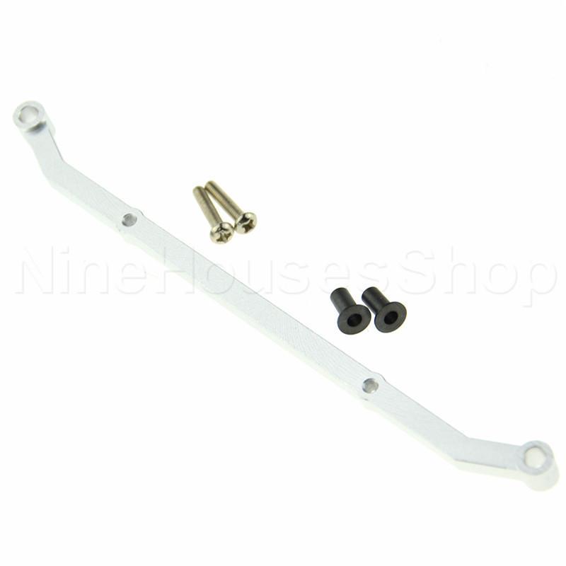

    la barre de diection ALU qui va bien :
    Silver Aluminum Alloy Steering Linkage Tie Rod for 1/10 AXIAL SCX10 4WD RC Car

    Perso avant de changer la boite de trans je mettrais des liens alu.
    Les cardans proposés. Je les ais sous une autre marque. Ce sont des m****. Le point de pivot ne tombe pas avec celui des fusées et porte fusées alors ça force.

    de plus , junfac est loin d'être ce que tu dis car beaucoup d'entre nous utilise ces cardans , ok ,
    sauf moi qui n'utilise de les MIP à cause de leur réputation et de la sur-dimention
    de tout les pièces utilisés pour leurs cardans :
    MIP Spline CVD Center Drive Kit Axial SCX10 Vehicles 12.3 Inch Wheelbase #13360

    Entièrement d'accord ! Monter des tirants rigides est la première vraie modif à faire quelle que soit l'utilisation.
    La boite alu mouais... Elle est surtout bien pour les grosses motorisation (brushless...) et la conduite très musclée.
    Pour une utilisation rando et franchissements à basse vitesse, la boite plastique d'origine suffit amplement (à la limite, changer les pignons interne pour des versions acier).

    Je trouve les liens plastiques bien trop souples. Ils guident mal les ponts. En plus ça ne coute pas très cher comme modif :
    - soit tu bricoles avec de la tige filetée des des chapes M4 Traxxas
    - soit tu fais appel à ton super bon plan (liens ALU de " toutes " les longueurs ... pour les fainéants ... comme moi !!!)

    mais de là à dire que les cardans JUNFAC sont de la daube ... :rolleyes: ... leurs copies peut être ... qui sait !!??? :D

    Concernant les cardan, tu proposes du Fastrax. Je ne connais pas trop. Visuellement, j'ai effectivement les même. Qui sont une horreur. Mais je reste méfiant sur des chinoiseries produites par le même fabricant et parfois seulement rebadgées par une autre marque.
    Junfac, no soucy, je connais et j'apprécie leur matos. C'est solide et bien fait.

    Tu n'as pas besoin de changer quoi que ce soit des le depart...éventuellement les liens comme dit plus haut...et le pare choc c'est bien vu parce que le Dodge "ram"asse pas mal :p
    Je rejoints complètement les avis de Benjiv et Hanjin sur les evolutions...
    • les liens alu (avec la direction)

    Moi j'utilise beaucoup de cardans Junfac, et malgrès un entretiens réduit ils sont toujours là ;) !
