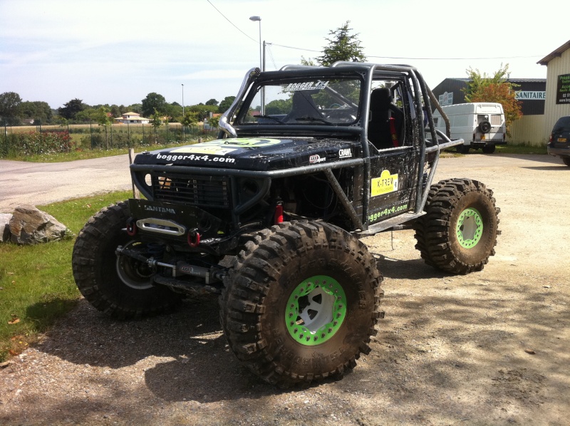

    Bogger 4x4 est une entreprise tenue par deux frères passionnés qui construisent des engins qui se distingue dans la discipline en Europe (rien que ça).
    Voici un petit Suzuki qui s'est hisser à la 2éme place de l'Xtrem Edition (championnat européen echelle 1):

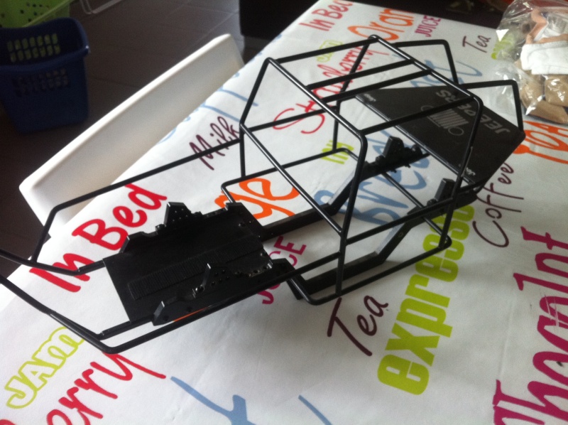

    Mon chassis à moi maintenant, au départ à l'achat, une fois les périphériques démontés:

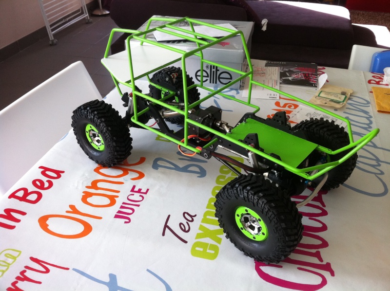

    Un fois décapé (bain d'acide carrosserie) et traité au minium (antirouille):

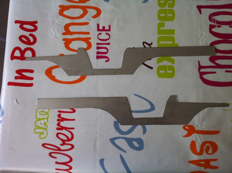

    Le temps que la peinture seiche j'ai réalisé les flanc en inox (bah oui c'est pour l'extreme lol):

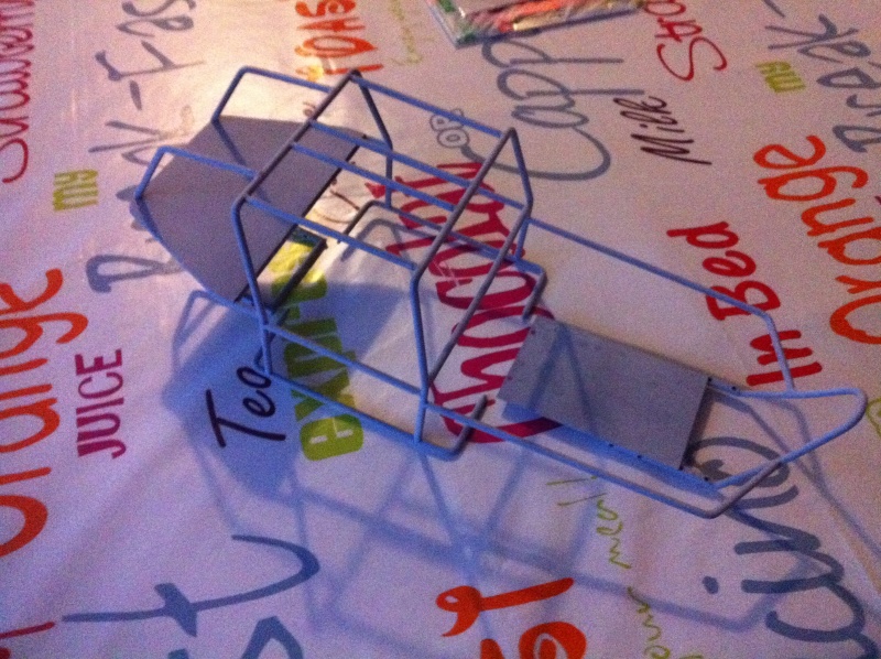

    Et voici le chassis peint, périphériques remontés, la plage arrière recevra un traitement plus tard et ne restera pas blanche :wink3: :

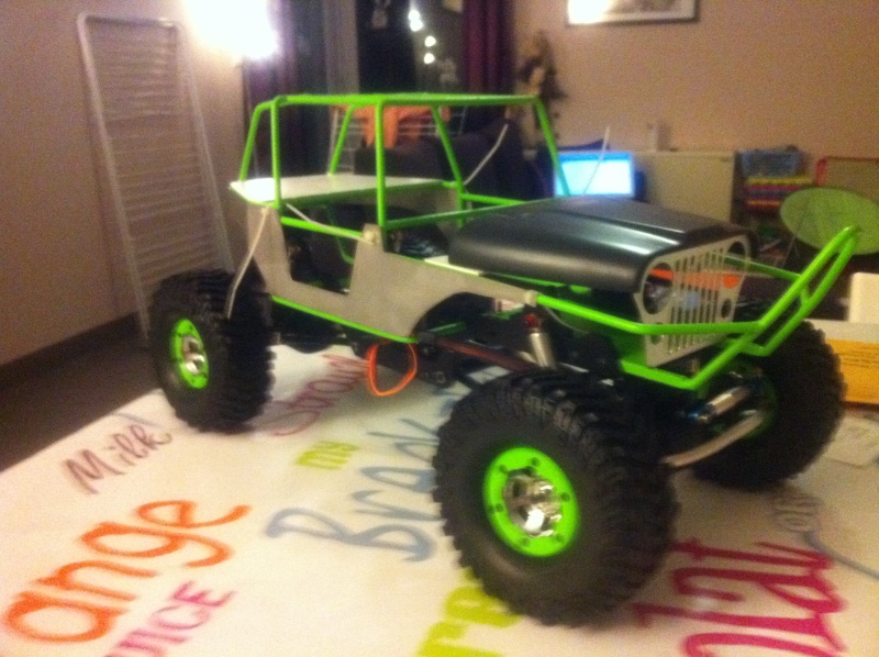

    Un montage à blanc avec les flancs en inox formés pour le chassis, le capot et la calandre:
    Vue de l'arrière et sur la brasure de jonction:

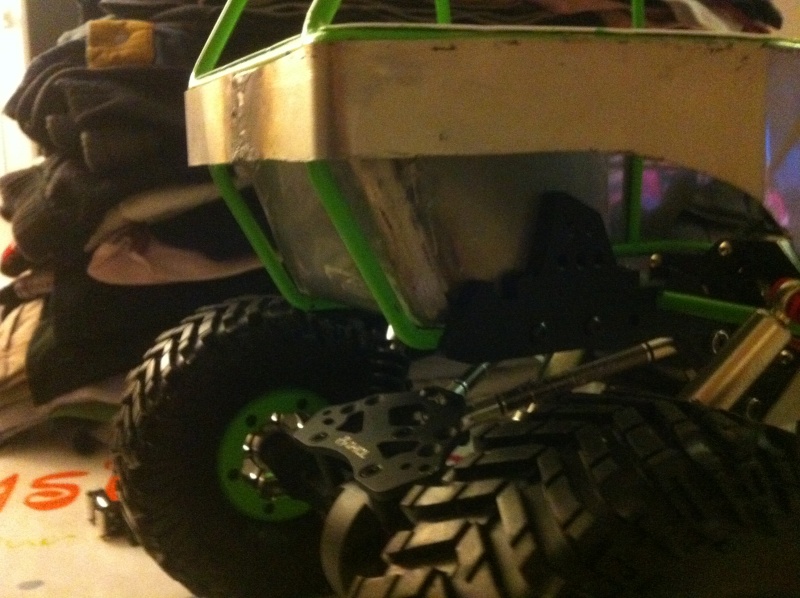

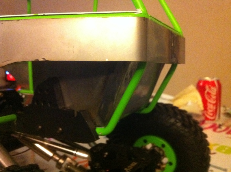

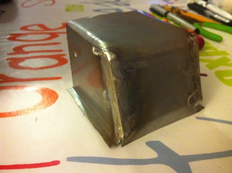

    Formage et soudure du bac arrière (réservoir) inox qui recevra l'éléctro, je voulais pas faire ça taillé à la cerpe, je voulais que ça donne un aspect comme les 1/1, bidouilles et fait mains donc j'ai arrondi un peu, martelé aussi et voilà:
    Et une fois en place dans le berceau le rendu est pile comme je voulais :yeah3: :
    Une autre:

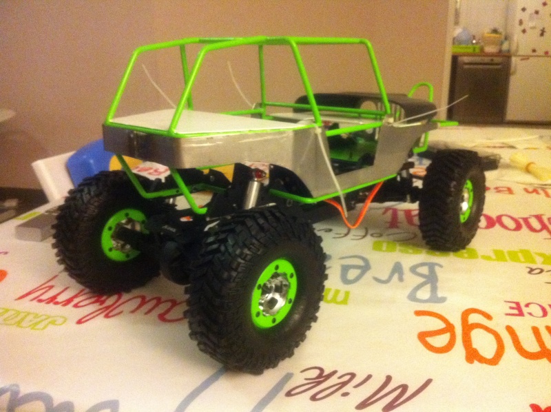

    Voilà, aujourd'hui j'en suis là. J'ai malgré tout coupé mes plaques d'inox pour le caisson avant, les montants de pare brise et le rajout de capot.
    Il faudra soudé tout ça et peindre.
