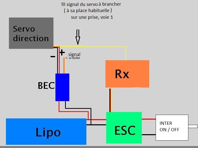

    Après tout ça il faut bien le brancher ce bec non ?
    [​IMG][/URL][/IMG] branchement BEC.jpg
  11. mugen38
    20 871
    10 321
    hello
    si ton bec est un castle il manque dans ton schéma le fil orange alors voilà mon schéma de branchement :
    @++ :cool:
