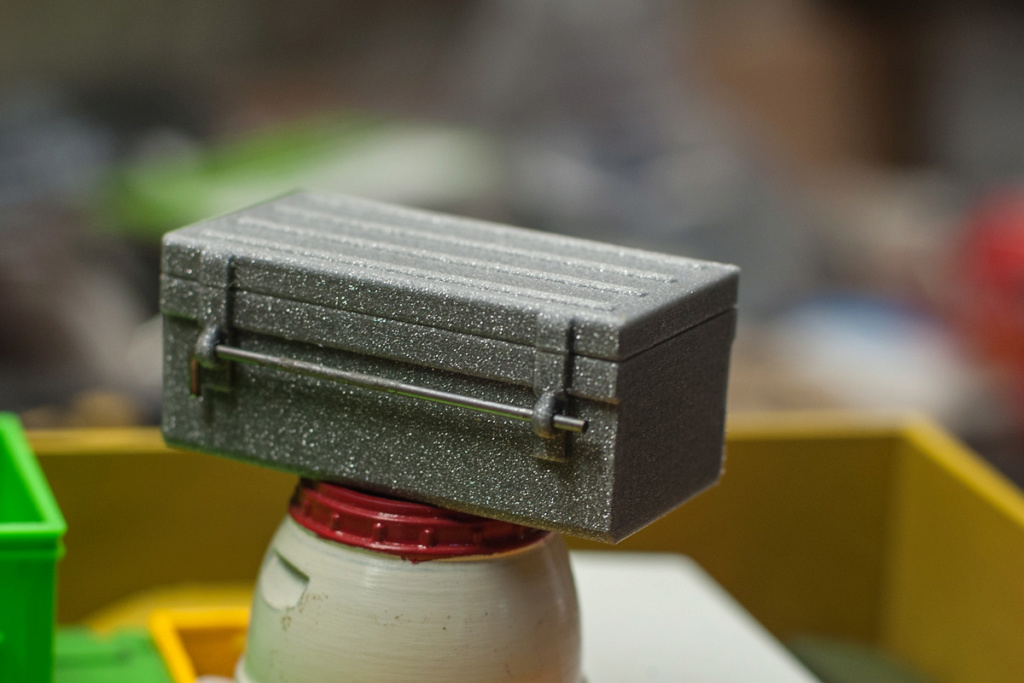

  6. benjiv
    5 476
    7 842
    Filament ABS aluminium metalic :
  7. Daug
  8. Stoneseeker
    Stoneseeker membre
    12 Juin 2012
    2 560
    1 727
    Plutôt gris métal voir anthracite... (n) :(
