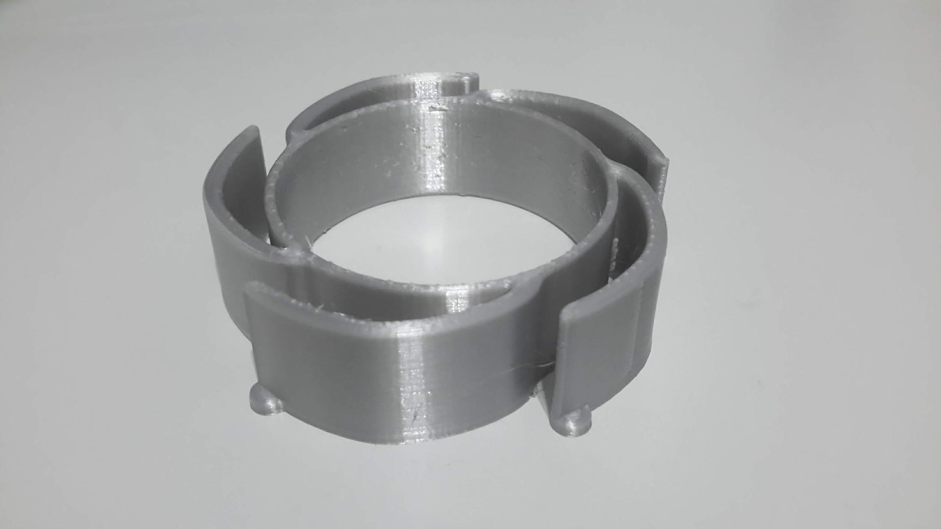

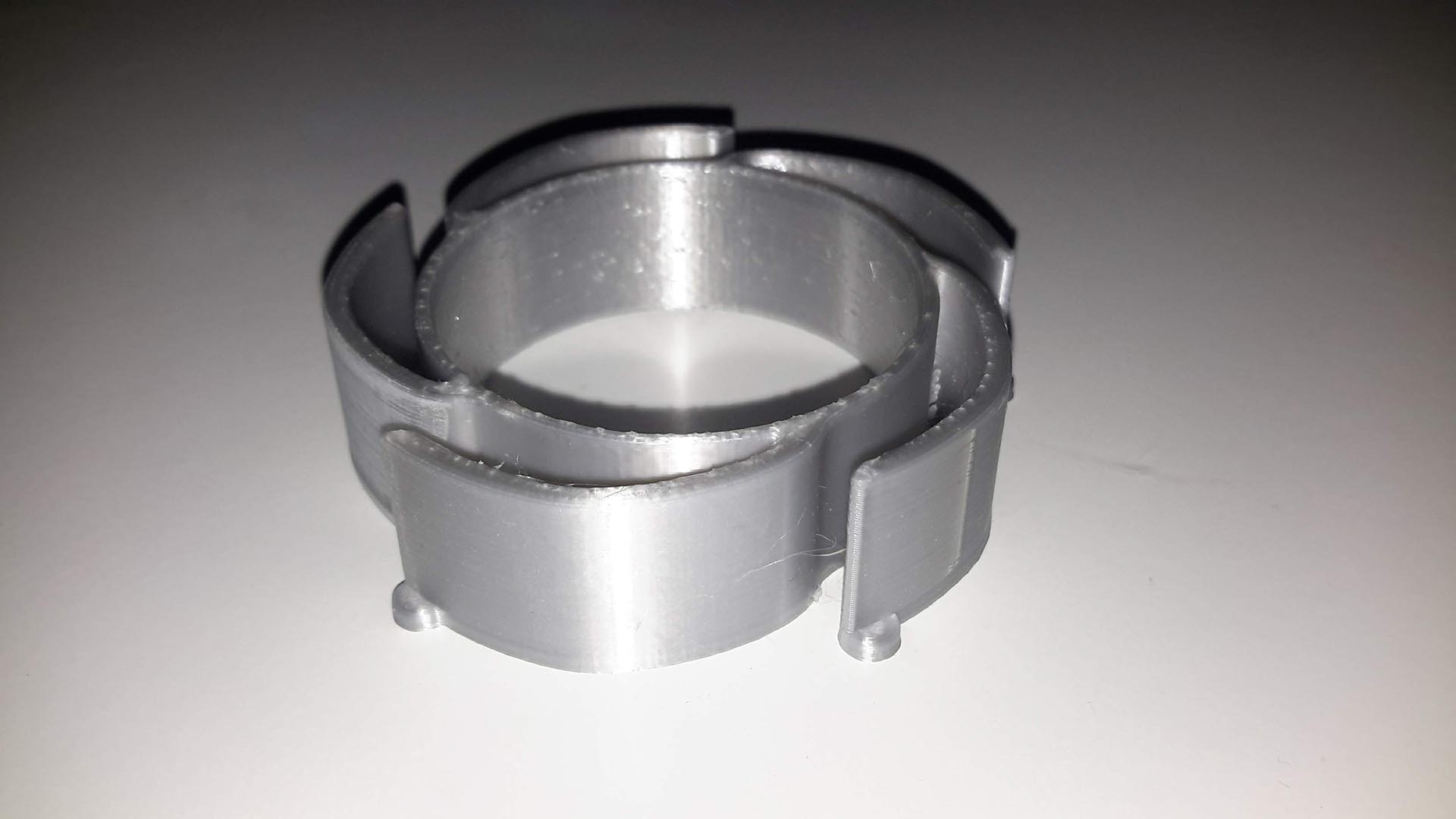

    Mon choix s'est porté sur le filament soie amazing basic: https://www.amazon.fr/gp/product/B08894NK7S/ref=ppx_yo_dt_b_asin_title_o00_s00?ie=UTF8&th=1
    Photo en fin de journée
    brut d'impression sans flash
    brut d'impression avec flash

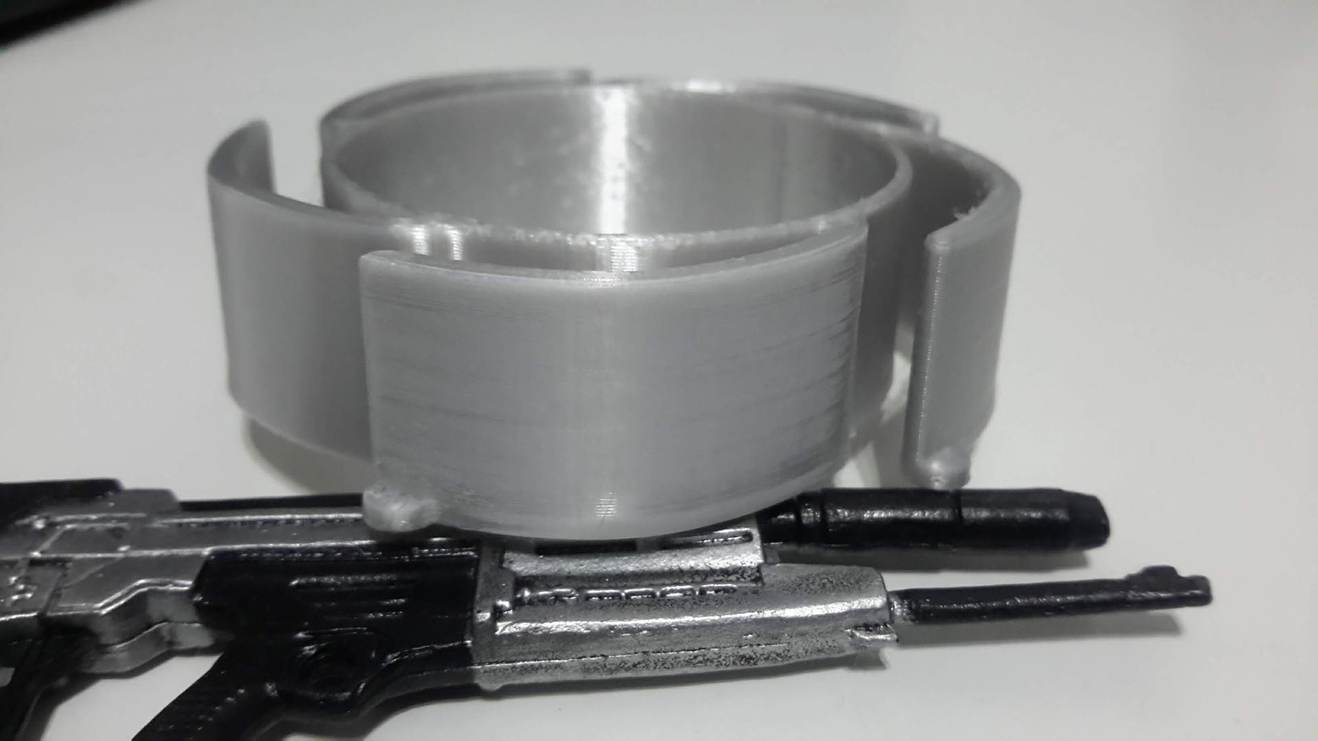

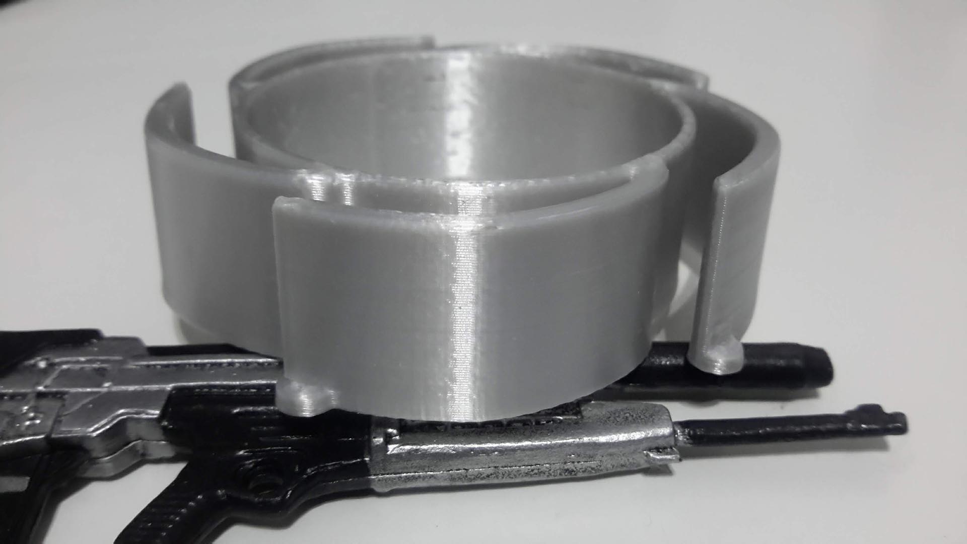

    Une face poncée
    Face brute
    résultat mitigé:
    - ça brille ok
    - c'est gris ok
    - chrome on oubli, aluminium brillant ou mate oui
    - pocs bien visibles
    Donc mieux que les trucs avec des pépites dedans.
    Imprimé en 0.20 et 50mm/s.

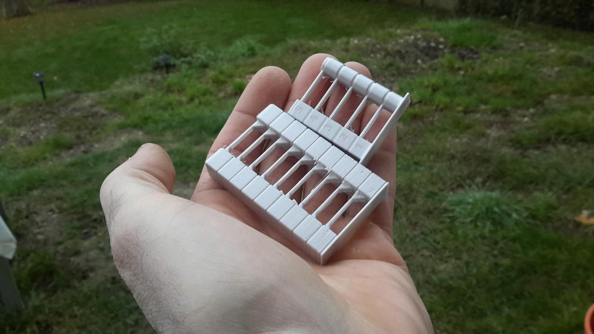

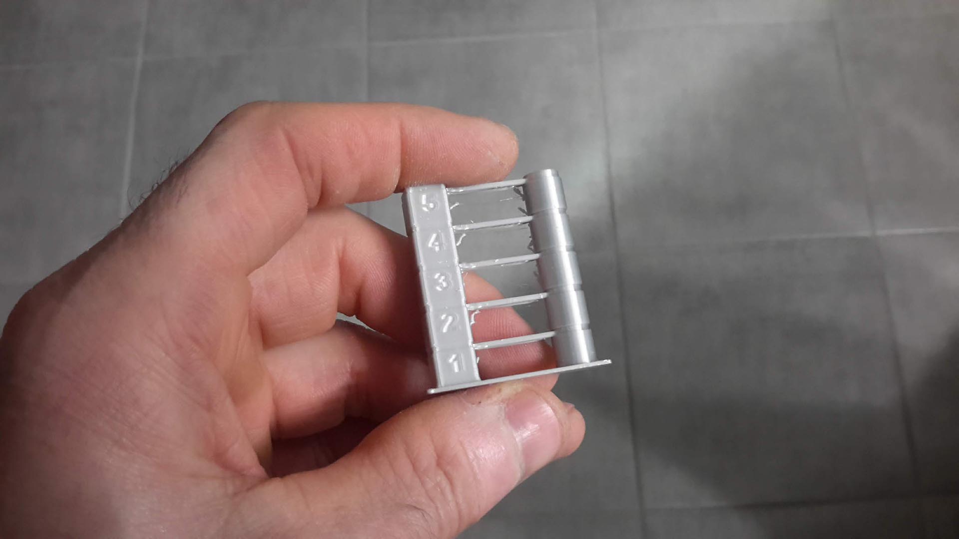

    Et en fonction de la température, pas de différence ?
  14. Stoneseeker
    Stoneseeker membre
    12 Juin 2012
    2 560
    1 727
    pas assez de recul.
    la tour de température n'est pas assez tranchante mais semblerait indique une tendance basse.
    210 puis 205°, pas de différence notable.
    elle est donnée pour 190-220 sans chauffe de plateau!? :confused:
