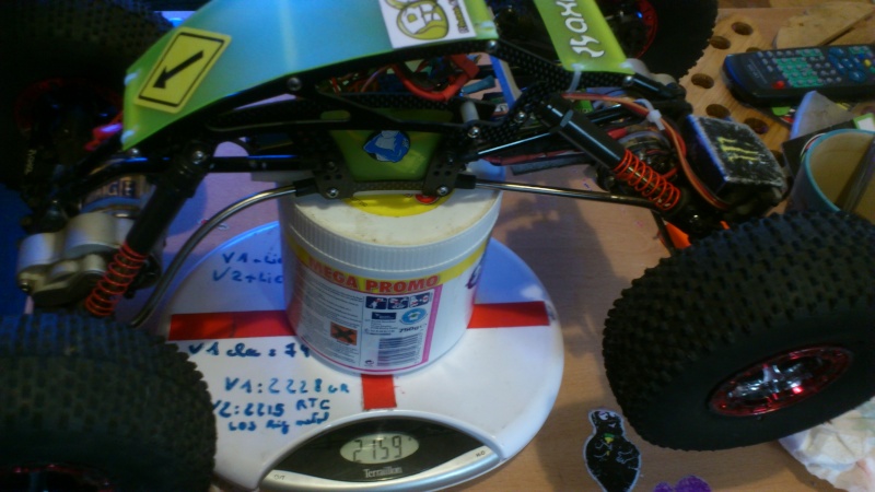

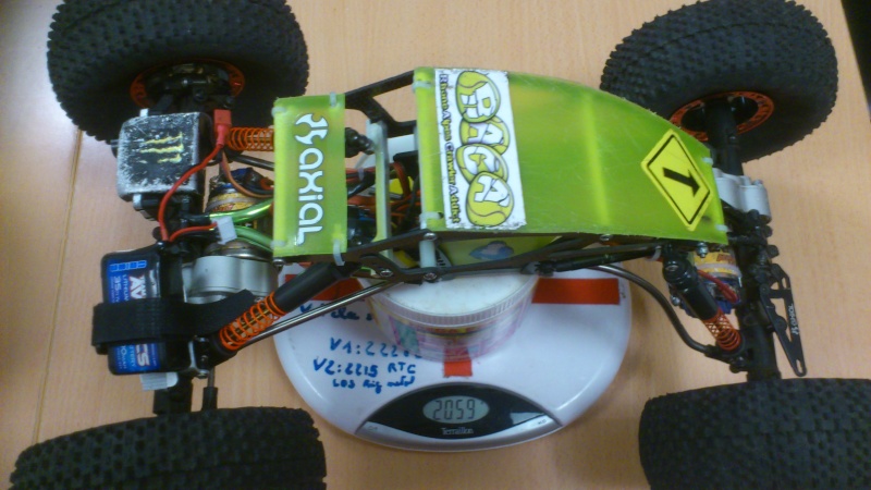

    Je suis enfin passé au support bat sur le pont avant j ai essaye de rééquilibrer tout ça en supprimant des lestes et en avançant mon electro, mais c est pas définitf j ai encore des "gros" lipo 800mh (de plus petit sont en route :ang3: ) . Je suis pas mécontent du resultat sur la balance mais d apres mes testes a la maison je risque d avoir pas mal de réglage a faire sur le terrain :mad3: .

    Re: encore un xr10 ... Viper II
    C'est light :shock: Et au niveau répartition ça donne quoi ??
  20. cyprinhunter
    cyprinhunter membre
    27 Septembre 2009
    1 068
    78
