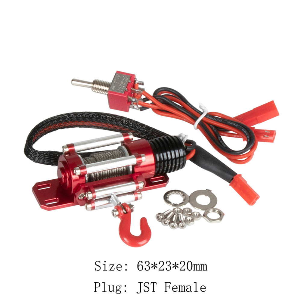

    @Scal68 : Merci j'ai trouvé le bon modèle sur Ali ...
    @Moa Etctout : Merci c'est super sympa mais finalement le bi-moteur sera trop gros pour se loger dans l'emplacement prévu !

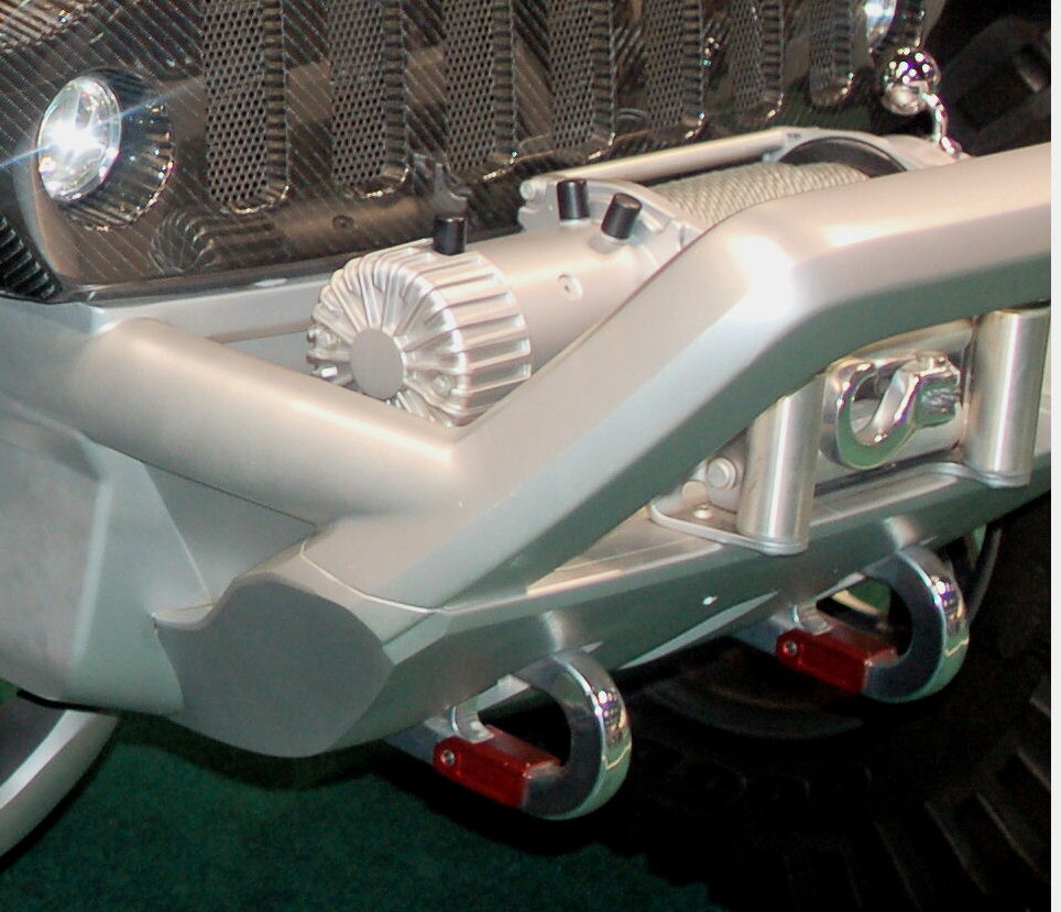

    De plus j'ai trouvé le bon modèle par rapport à la vraie Jeep, c'est celui-ci :
    Mais il me faudrait les rouleau frontaux comme sur ce modèle :

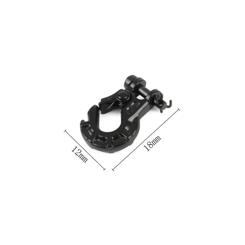

    Et 4 "crochets" comme ceux-ci :
    Donc si vous avez ça à vendre même des treuils défectueux et peu importe la couleur, dites le moi ça m'intéresse avant de commander du neuf ...
    Pour les crochets c'est pour me rapprocher du look de ceux-ci, si vous connaissez des modèles encore plus proche, je suis preneur de toutes infos :
    Merci à tous (y)
    gicab, Scal68 and Moa Etctout like this.

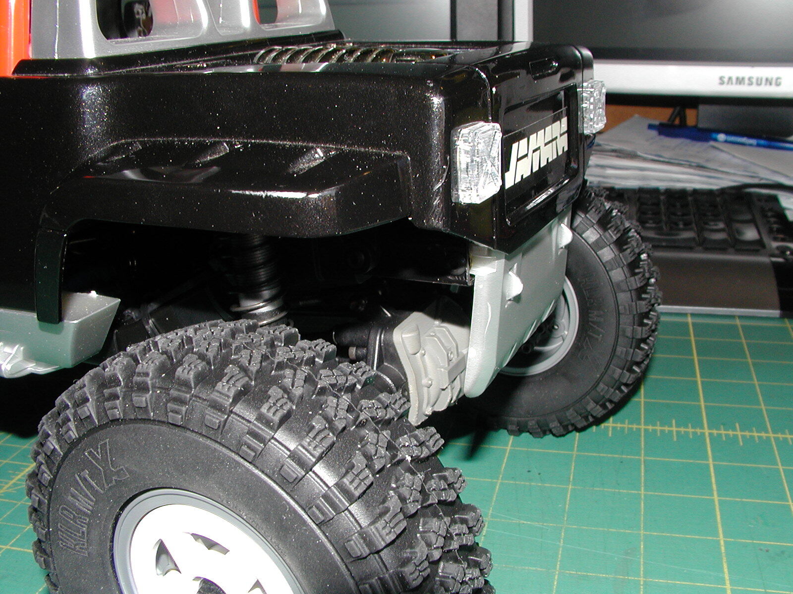

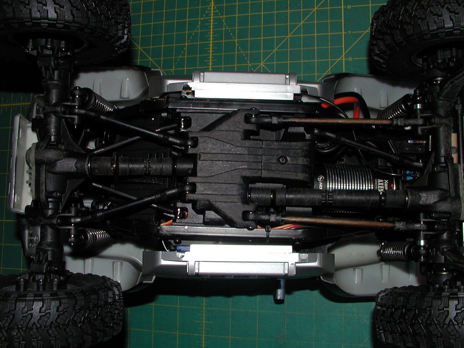

    Fixation du pare-chocs arrière, pour l'instant de manière très simple via deux vis, mais je vais devoir élargir les rebords et renforcé un peu tout ça si je veux pouvoir fixer les point d'accroche pour le treuillage ...
    Donc vu de derrière, ça passe :
    Mais vu de côté c'est beaucoup moins sympa et surtout fragile, je vais voir pour renforcé ça avec un peu de plasticard et surtout agrandir les retour sous carro le long des poutres pour donner un peu plus de volume comme à l'avant et plus de solidité donc encore un peu de travail ... :

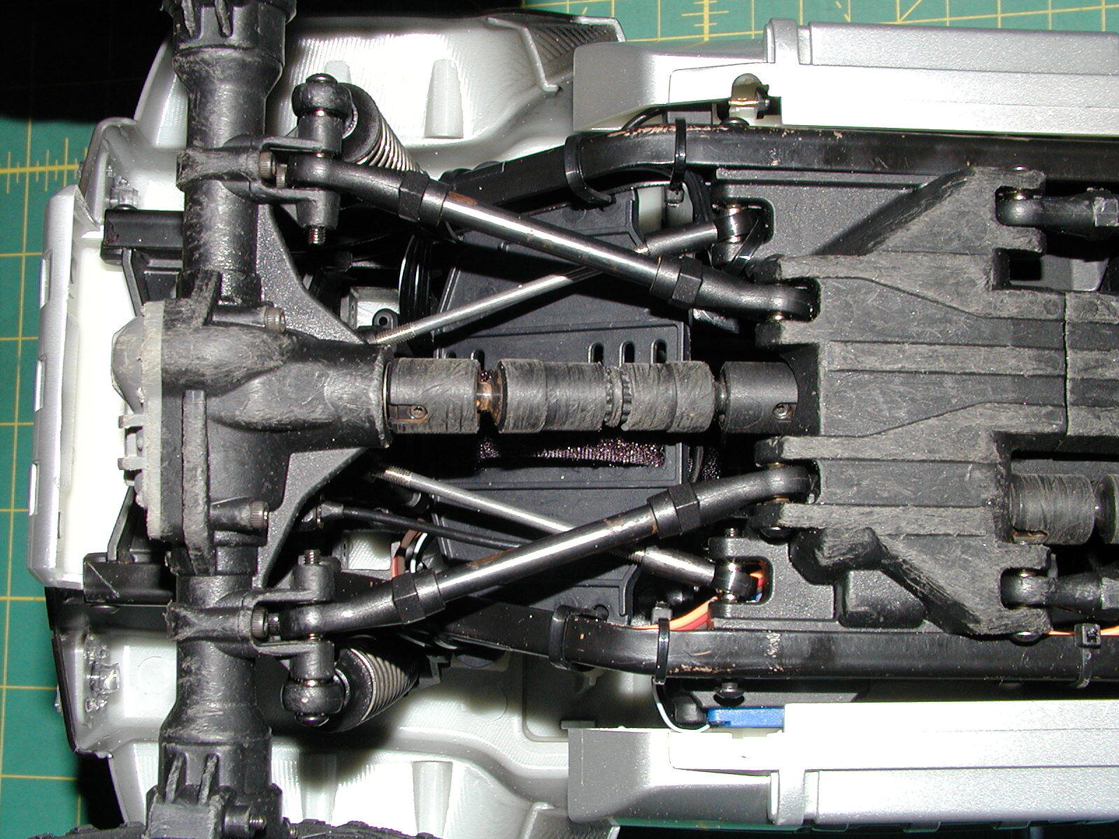

    Ensuite découpe de l'arbre de transmission, plus petit ça n'aurait simplement plus été possible, voilà ce que ça donne :
    Et comparé avec l'arbre avant, il est ridicule, je pense que c'est le plus petit arbre de transmission de tous mes scales :hihi: :
    Le principal c'est qu'il fasse le job, il peut même coulissé un peu bien que ce ne soit quasi pas nécessaire dans cette config.
    Voilà, prochaine étape, fixation de la carro et puis attaquer celle-ci ...
    A la prochaine :salut:

    Le guide câble de treuil s’appelle un écubier. J’en ai jamais vu à rouleaux vendus seuls sauf pour les 1/1 . Mais il existe ceux sans rouleaux, juste la platine avec les 2 trous de fixation et le passage de câble.
    Scal68, Moa Etctout and Gaston like this.

    Merci pour l'info ...
    C'est pour ça que je cherche même des treuils en panne, il me faudrait les deux modèles pour faire le bon ...
    Si pas je commanderai le premier treuil et on verra pour réaliser l'écubier plus tard ...
    (y)

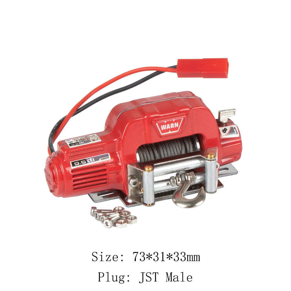

    Je viens de fouiller et j'ai trouvé le bon directement, même plus besoin de bricoler ou d'en acheter deux ... !
    La recherche sur Ali c'est un art que je ne maitrise pas encore, c'est assez mal foutu souvent du aux traductions des plus approximative !
    Voilà le modèle qu'il me faut et qui a tout ce qu'il faut, plus qu'à commander :
    14.62€ 30% de réduction|Treuil Automatique Filaire En Métal Et Acier, Pour Voiture À Chenilles 1/10 Rc Axial Scx10 Ii Iii Rbx10 D110 D90 Traxxas Trx4 Trx6 - Pièces Et Accessoires - AliExpress
    Merci à vous tous pour vos recherches et conseil ...(y)

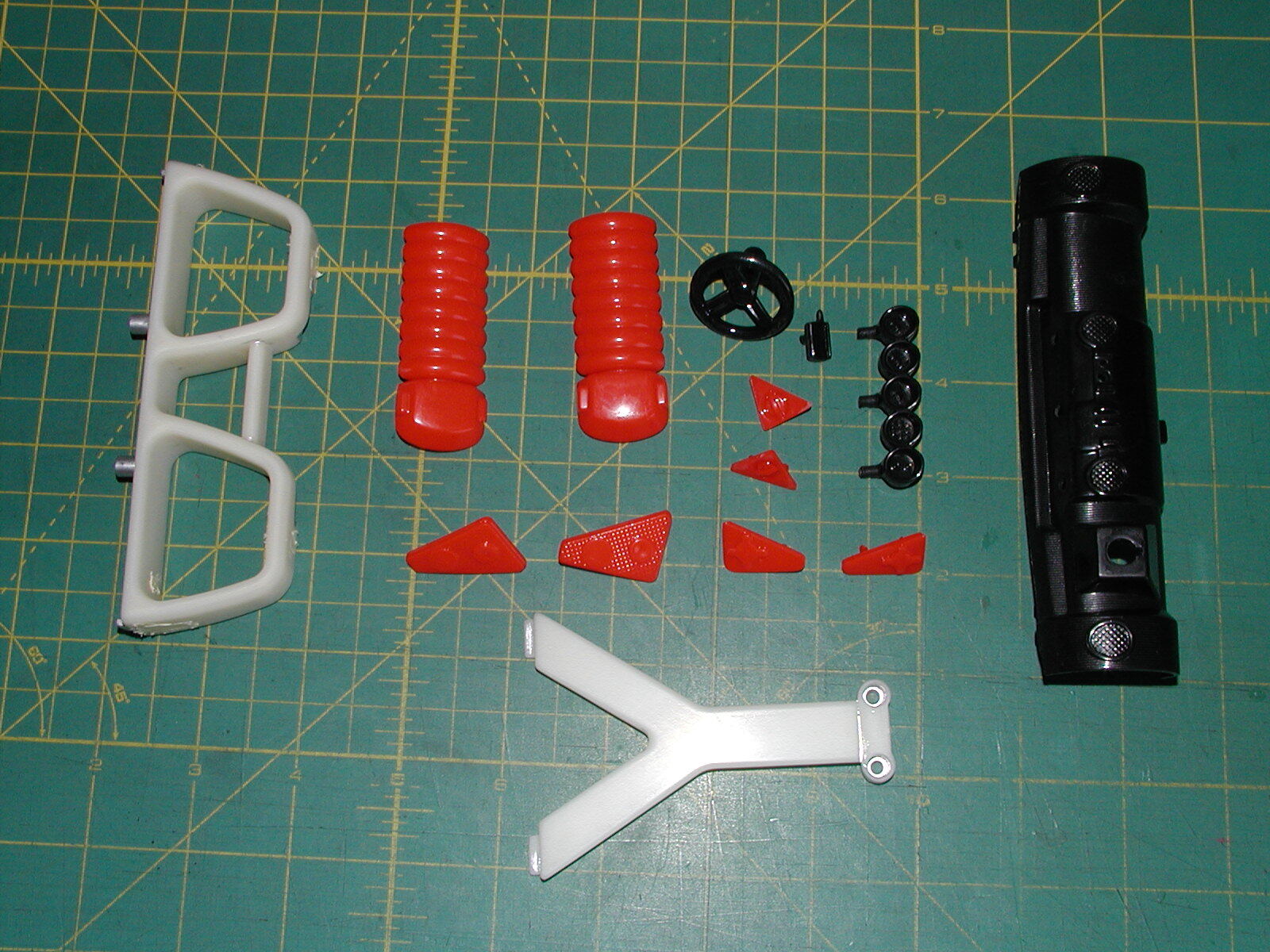

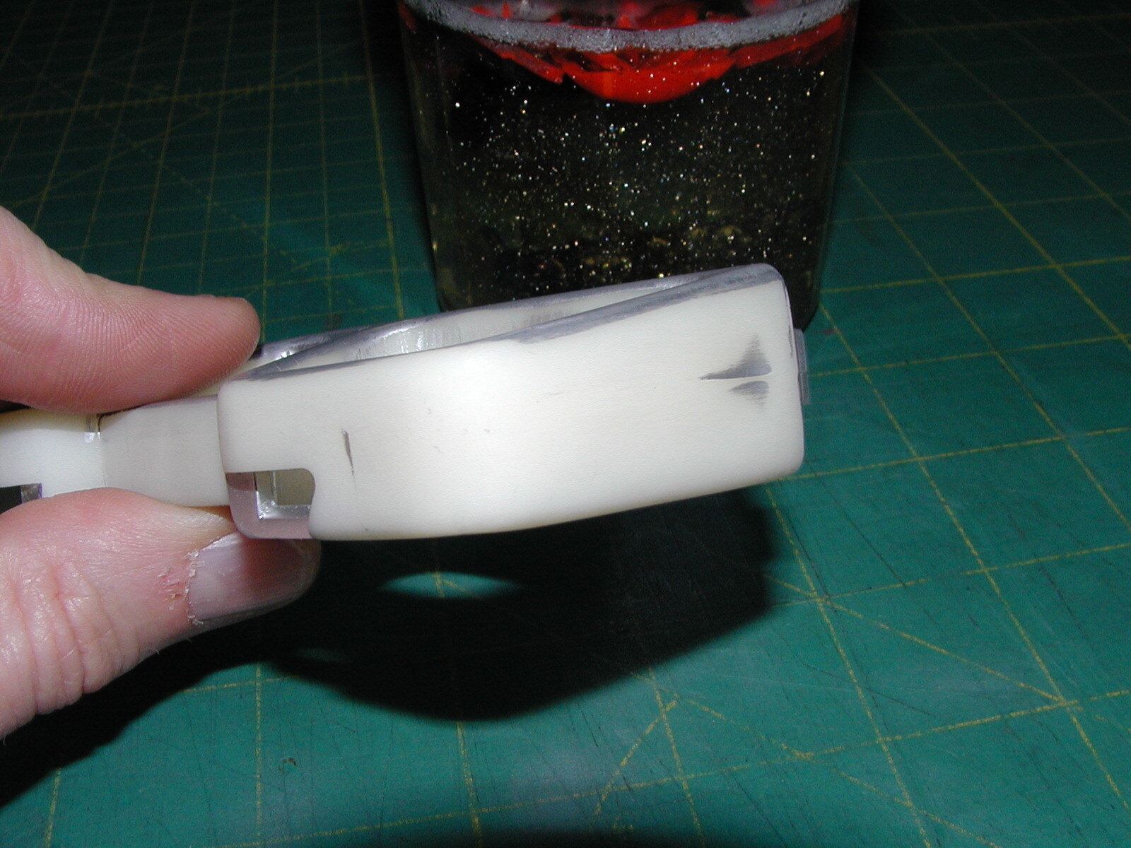

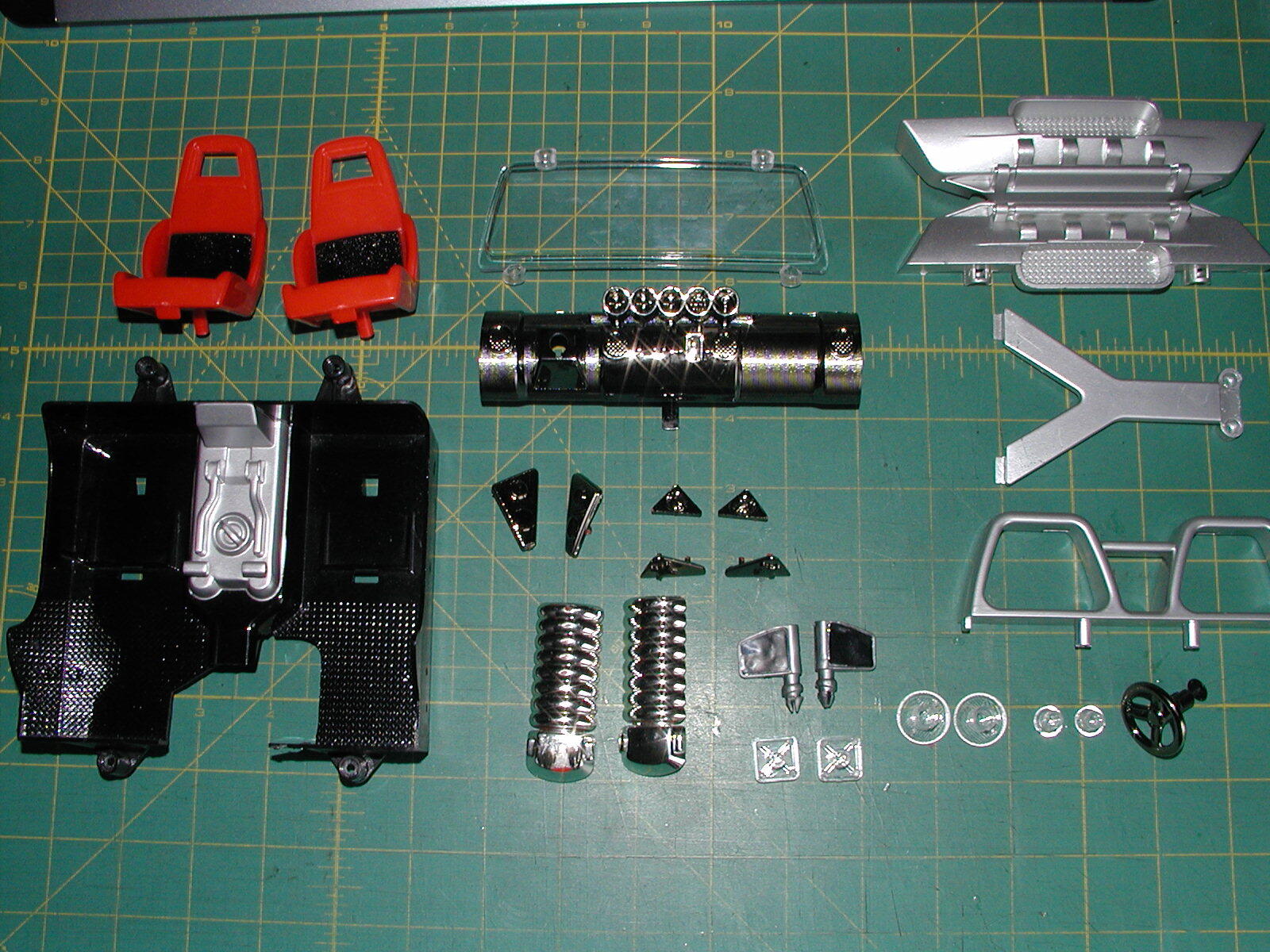

    D'abord démontage méticuleux de toutes les pièces de la carro, les grosses sont vissées et ça c'est cool, mais toutes les petites ont les tenons chauffés donc ça prend plus de temps mais après quelques temps, voici la carro en pièces :
    Ensuite, trempage des pièces chromées dans du déboucheur de canalisation, ça prend du temps mais ça fonctionne bien et ça restera dans le bocal jusqu'à demain ... C'est marrant les particules de chromes donnent l'impression d'une boule à neige maintenant :hihi: :

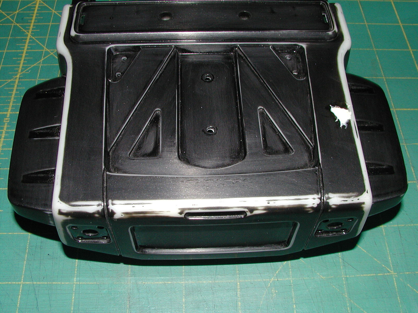

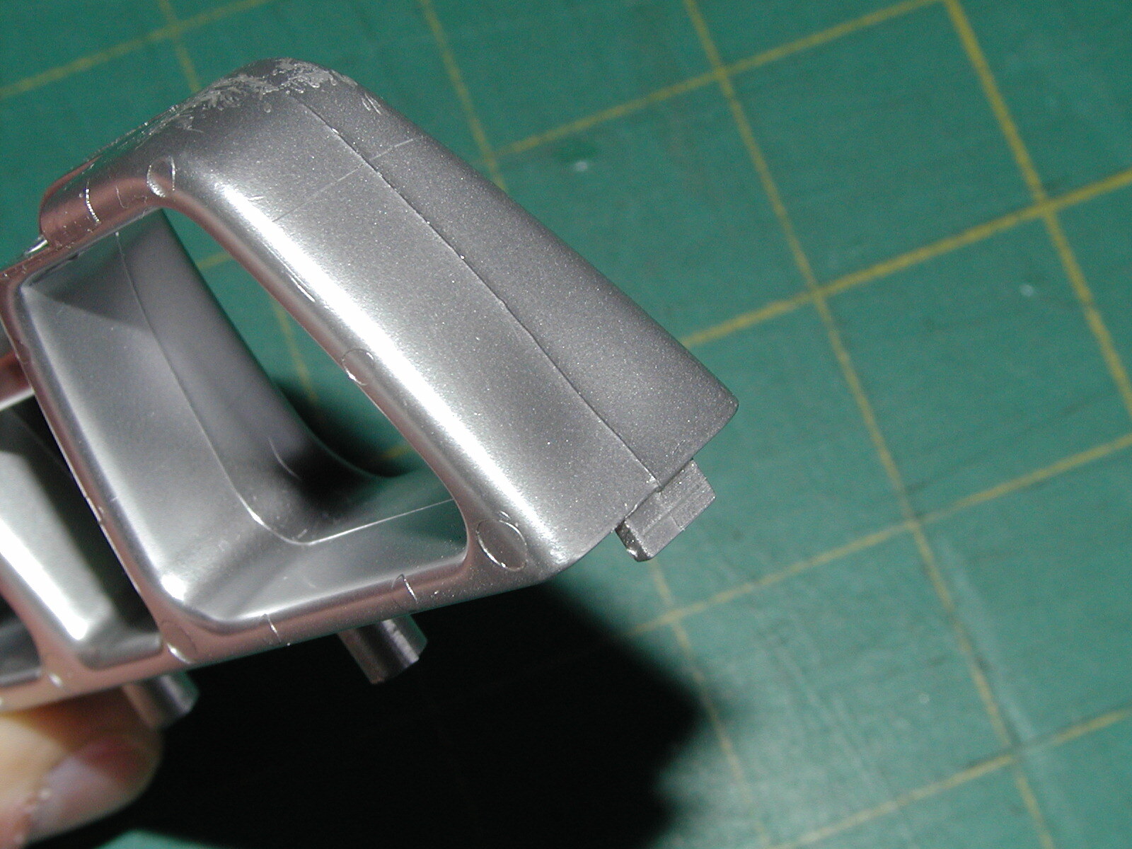

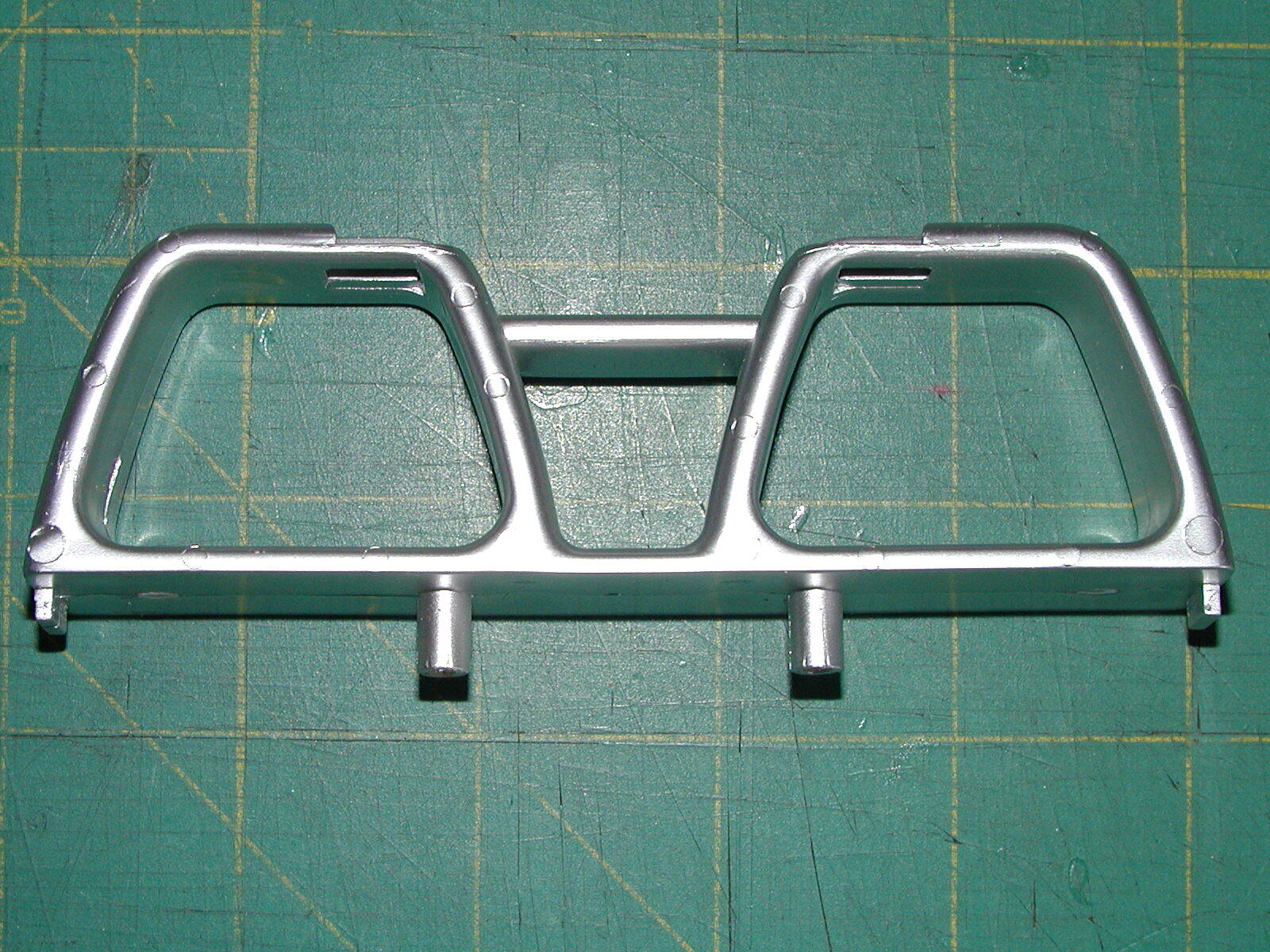

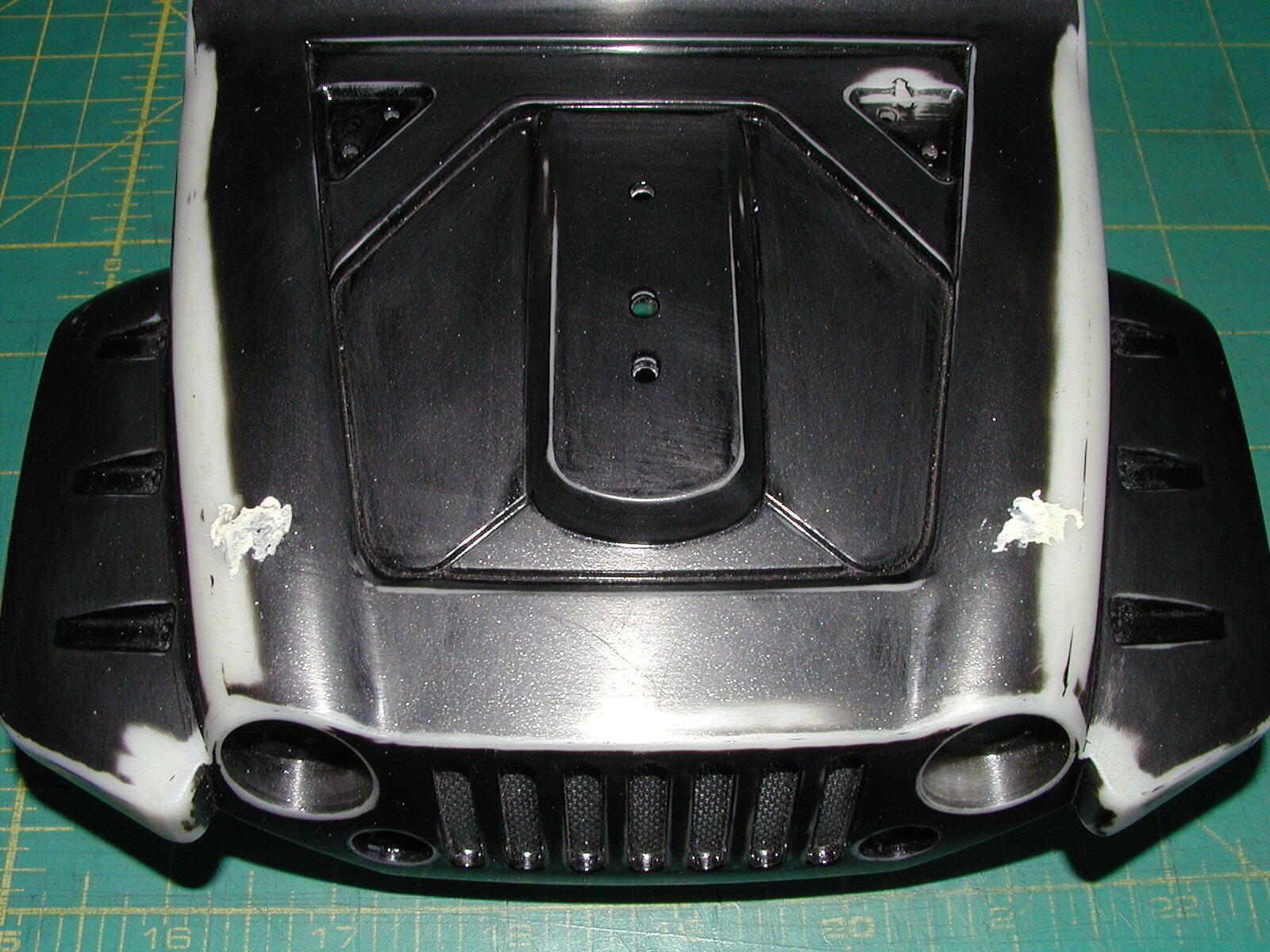

    Pendant ce temps, j'ai commencé à limer/poncer toutes les lignes de démoulage des accessoires sur tout l'arceau, j'ai du attaquer à la limes surtout les ronds, et ensuite papier de verre, ça avance bien, je repasserai demain un tout fin pour voir un beau fini et je devrai combler quelques creux avec un peu de tamiya putting ... :
    Avant :
    Après :
    Et c'est tout pour aujourd'hui car mine de rien ça prend du temps ces "conneries" ... :hihi:
    Bientôt le suite, bonne soirée (y)

    Quelques petites news ... Ca avance mais lentement ... :confused:
    Nettoyage des pièces chromées terminé ainsi que l'ébavurage :
    Et poncage de la carro, je pense que c'est bon à part les quelques recharges de putty à poncer à nouveau :
