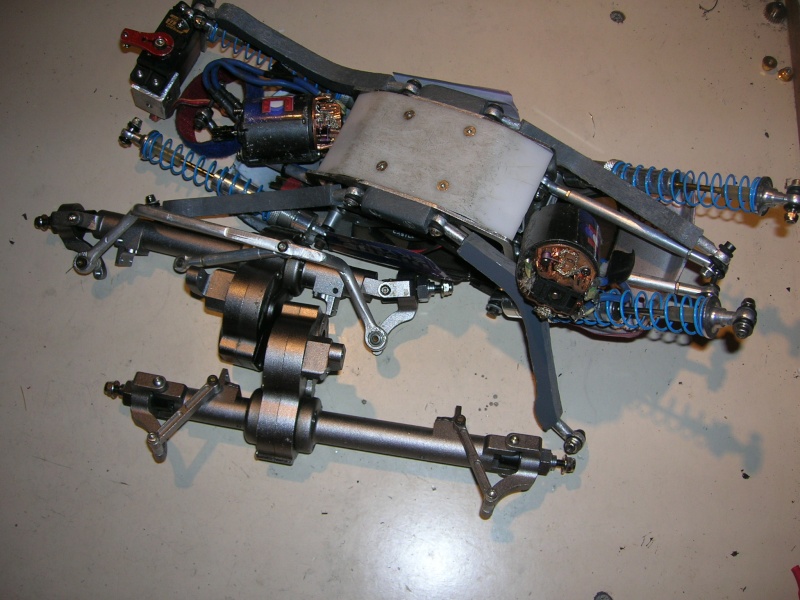

  6. vidou07
    voila une petite photo de mon berg
    aujourd'hui le pachyderme est passé à la pesée :mad3: :mad3: :mad3: :mad3:
    2620g pile poil avec un accu 1000mA
    répartition 59/41 mais pas de cure de minceur prévue, il tourne a la charcuterie ardéchoise :yeah3: :beer3: :beer3: :beer3:
    voila où en est mon premier:
    en cours............................................... mais il restera pachyderme lui aussi :jecpa3:
  7. pat13
    pat13 membre
    6 Mars 2012
    4 211
    641
    ton premier, on dirait qu'il a explosé :rir3:

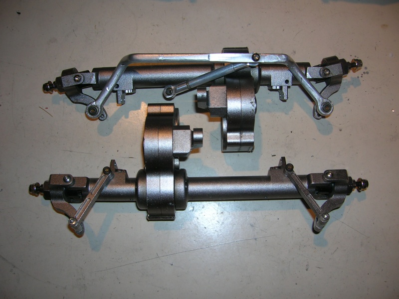

  9. vidou07
    voila ou en est mon pont avant, je viens juste de le récupérer
    début des hostilités bientôt :brico3: :brico3: :brico3: :brico3: :brico3:
  10. Francis_63
    Francis_63 membre
    11 Février 2010
    3 195
    41
    YES !!!! Chub Axial :yes3:
  11. vidou07
    même pas, de l'artisanal :wink3:
  12. pat13
    pat13 membre
    6 Mars 2012
    4 211
    641
    Fais gaffe avec l'artisanal,
    C'est ce que j'ai . Mais si c'est pas pole poule ajusté tu auras des points durs
    Dans la direction car les anti sloop coincent si c'est pas bien ajusté...
    Moi je vais remette de l'axial comme chub.
  13. vidou07
    j'ai acheté des c-hub que energykarting avait fait usiner pour son v1
    rien à voir avec les tiens, ils sont tip top au poil, plus lourd que les axials mais réglables à outrances :yes3:

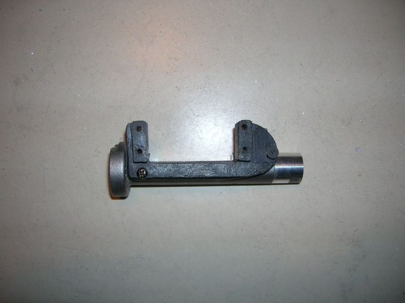

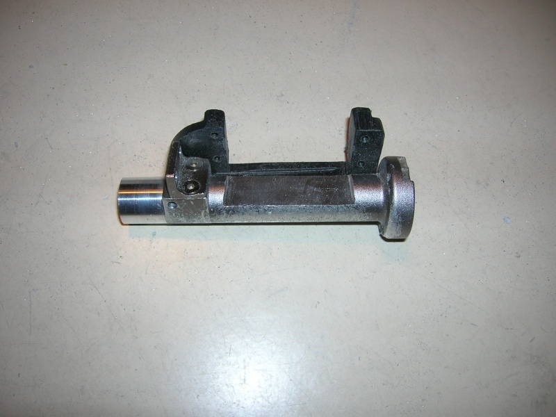

  14. vidou07
    voila une petite avancée sur mon berg
    perçage et taraudage pour le support du servo puis ..........................................
    ça a limé dur cet après midi :brico3: :brico3: :brico3: :brico3: :brico3: :brico3:
    voila pour le moment
  15. alexus
    alexus membre
    8 Octobre 2009
    821
    Essaie de rajouter quelques visses David pour plus de securite.
  16. vidou07
    tu pense que c'est nécessaire :jecpa3: :jecpa3: :jecpa3:
    ça m'avais l'air costaud, sinon tu en rajouterais combien????
    sur l'avant du support????
  17. alexus
    alexus membre
    8 Octobre 2009
    821
    Oui sur l avant, je dirais au minium 2 visses.
    Au debut le support que Dlux propose avait 3 visses et il est passer a 5 parce que y a eu quelques problemes de casses.
    Mais ca depend aussi de l epaisseur des parois de tes ponts.
  18. vidou07
    mes ponts sont full stock, donc bien épais
    c'est vrai que mon autre à vis de plus :grrr3:
  19. energykarting
    moi avec 2 vis ça a toujours tenu ... et le support que j'avais fait en delrin est assez solide je pense.
  20. vidou07
    Salut aymeric
    Il me semblait bien que tu n'en avais que 2 :wink3:
    Tu voit tes pièces vont reprendre du service :priest:
