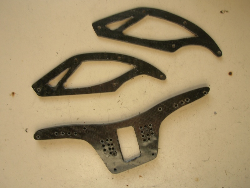

    bon une idée ma trotté dans la tête hier soir le temps que la vidéo de mes defs se montait, suite à ça j'ai ben épluché le forum et je suis parti dans mon atelier pour regarder ça:
    et oui encore un bjv4 en carbone d'environ 4mm de large et surtout totalement artisanal, parfait pour mon idée farfelue

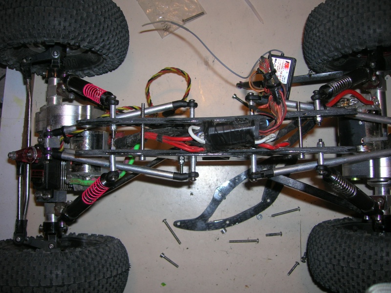

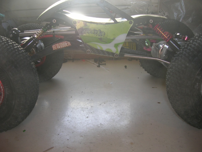

    une photo de la bête connue:
    2 photo à l'heure actuelle
    vu de côté:
    vu de dessus:
    bon il me manque de la tige filetée de 4 pour relier la chape (sur l'avant du châssis avec le lien arrière) et surtout du tube

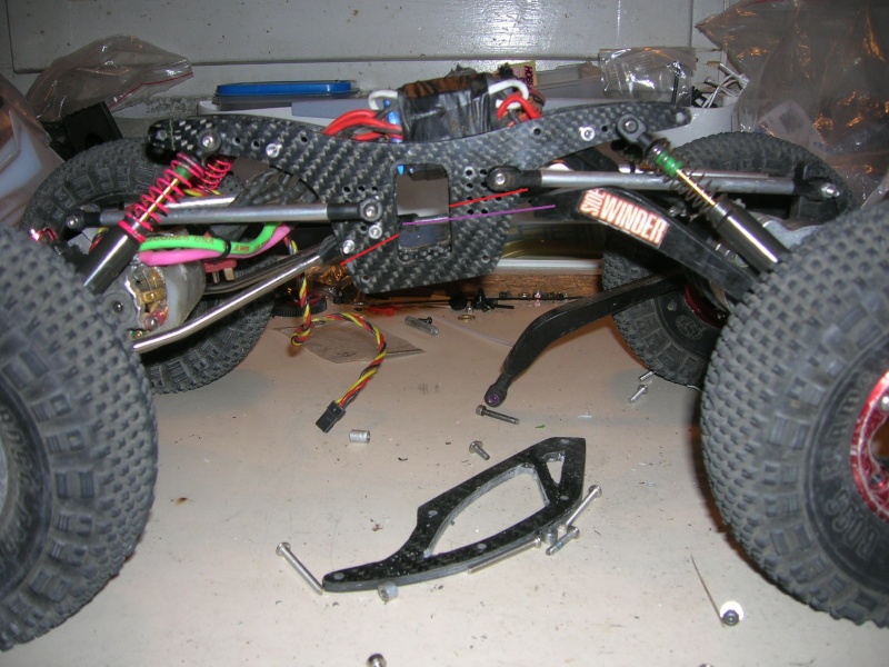

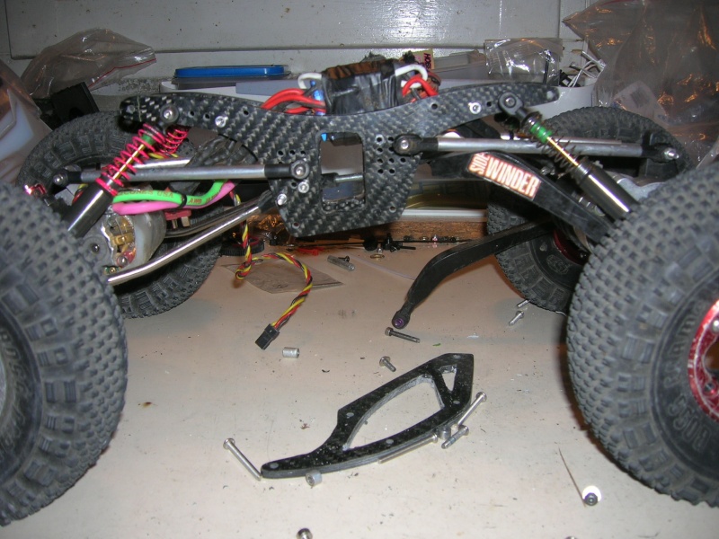

    pour finir je compte couper le châssis sur la partie avant en travers dans l'alignement des 2 vis les plus basses et sur la partie arrière sous la fixation des tyrans supérieurs
    toute la partie supérieure de la géométrie (tyrans et amortisseurs est au poil prêt identique à l'ancien bjv4)
    j'ai essentiellement inversé les liens inférieurs avants et rentrés au centre du châssis, je compte prolonger les arrières jusqu'au avants
    il me manque la cabine bien sûr, avec la cabine il devrait faire 80mm de haut après la découpe et actuellement il fait 28mm de large au lieu de 45mm
    selon vous dois-je tout arrêter au moins jusqu’à la paca et qu'est-ce que ma géométrie vous inspire, vais-je avoir ds problèmes existentiels
    merci aux aficionados du crawler pour leur retour d'expert
    voilà ou il devrait être sectionné en rouge et le bout de tyran à rajouter en violet:
    au fait vous le coupé comment le carbone :confused3:
