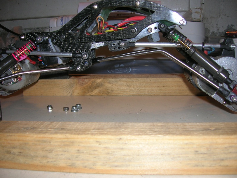

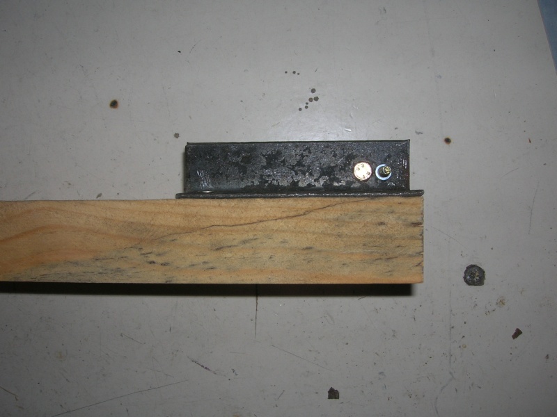

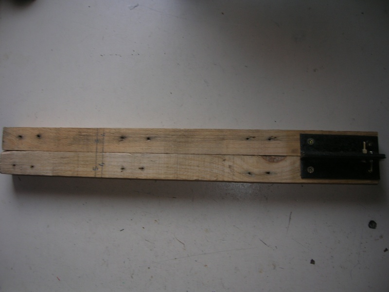

bon ben voilà quelques news de la bête après un classement à la dahu pas trop mauvais petit passage par la case paca2 avec des souci mécaniques toute la journée, et oui, à force de bricoler.... une chute qui tord un lien arrière (normal, mauvais acier pour la rallonge en tige filetée + poids de la machine), pas grave on fini, bref changement de pneu + vieille chape vissée au minimum 10 fois + gros grip: chape arrachée: DNF du coup lien en plastique foiré, obligé de détordre la tige filetée + coller, ça tient sauf que gros grip + tige filetée détordue: casse de la tige net: DNF passage sur mon autre berg sauf que pas de ventre et marche en dévers (la fameuse porte 5): DNF voilà le résultat formidable :blerp3:: pourtant les résultats de la zone 3 qui n'était pas la plus facile n'étaient pas mauvais :mdr3: :mdr3: :mdr3: :mdr3: pas grave au moins j'ai vu de très prés les 10 finalistes tout au long des parcours :yesd3: bon aller hier bricolage en 2mn: un banc pour régler la longueur proprement, ah oui, ça fait longtemps que je suis 1cm plus court que tout le monde, et vu le niveau et les zones, dès fois 1cm de plus ça aide :rir3: :rir3: 2 bouts de bois, 2 équerre avec 2 perçage, un a 4mm et un à 5mm pour les 300, 2 coups de crayons à 320mm pour les 2 perçages et zou, un banc pour régler proprement la longueur de mes machines. le titane est en commande..............wait and see ah si je vais essayer un système de lien réglables avec des tiges filetées afin de pouvoir réaliser les essais de longueur de liens facilement.

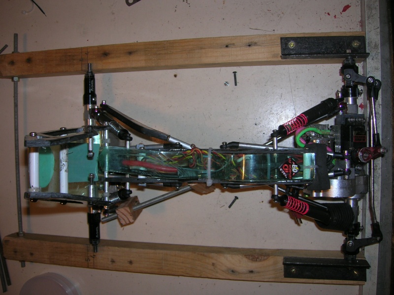

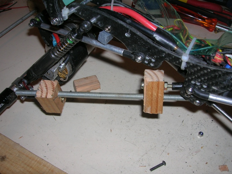

et bien voilà, vu que j'ai reçu la matière première, hier je me suis décidé a refaire mes liens donc montage du berg sur le banc de fortune: avec la réalisation du premier lien modifiable en longueur pour faire les essais d’empattement max,et de diminuer les 23mm que j'ai entre position comprimé et libre :mad3: :mad3: mais c'était sans compter sur ma journée passer au boulot :nnotd3:
Tu rigole pas un peu, je vais finir par passer à 2kg500 :mdr3: Il va bien évidemment rester en tige acier + tube alu
Oui, j'en ai refait 2 de plus :blerp3: Par contre mon sportsman et pile à 320 et apriori difficile de la modifier simplement, donc il restera sûrement comma ça
Sur que c'est chiant mais du coup j'ai bossé et mis toutes les autos à 315 mm ..........comme cela c'est fait une fois pour toute......... :mad3: :mad3:
