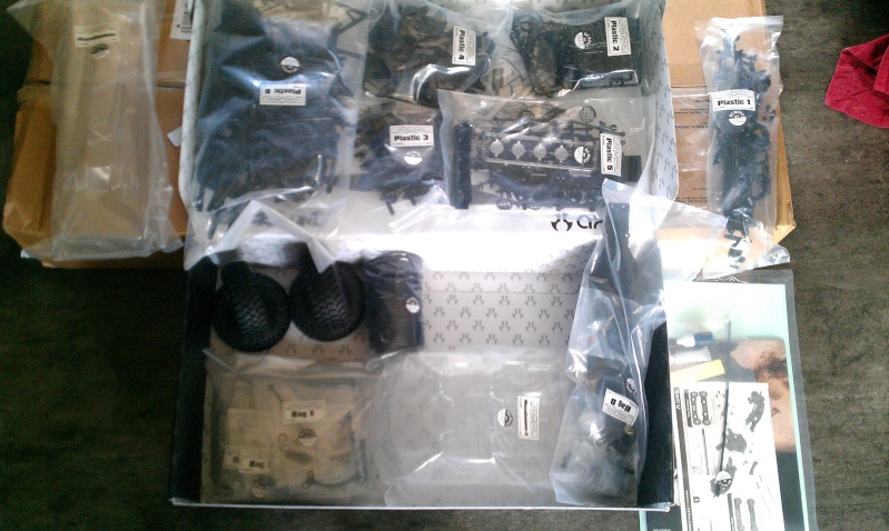

    allez, j'inaugure, c'est un scale, short course :blerp3:

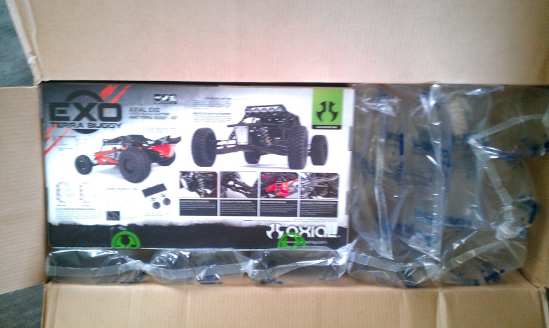

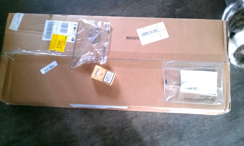

    salut, ma bête est arrivé samedi, mais, comme le facteur voulais qu'un chèque, pour les 48€ de douane, et mon fils voulait le payer en liquide ben, retour à la poste :grrr3:
    donc, j'ai été le chercher ce aprem ...
    on m'a remis un gros carton de 1m ... on le sait, mais, ils sont fou ces ricains :D
    heureusement j'ai mes mecanos ...
    carton refermé, j'ai commandé plein d'options, j'attends que tout soit là
    et j'ai d'autre voitures a finir avant ... wraith, hilux et surtout mon SC8e de team asso :yes3:

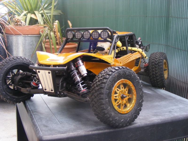

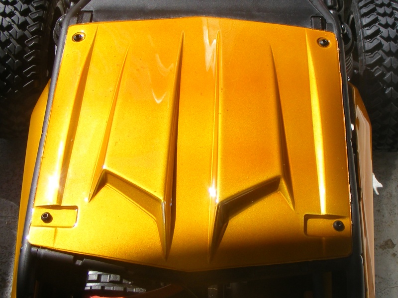

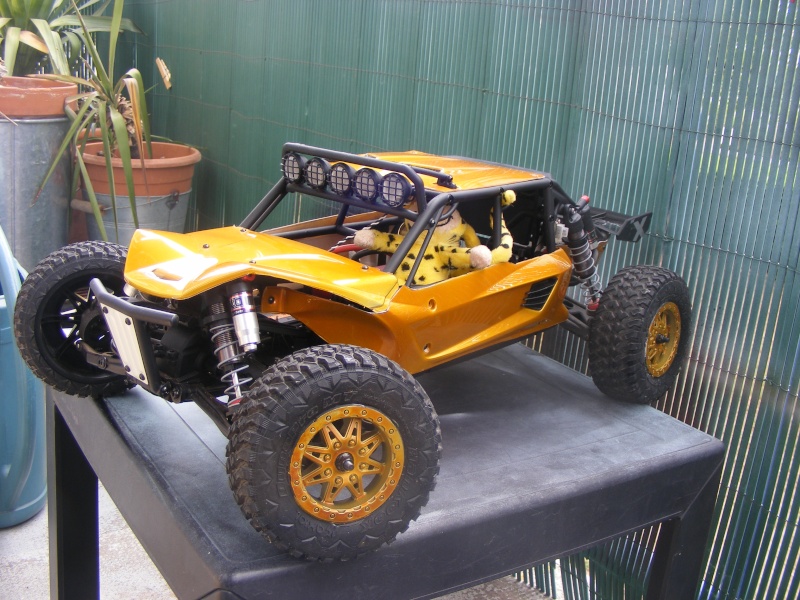

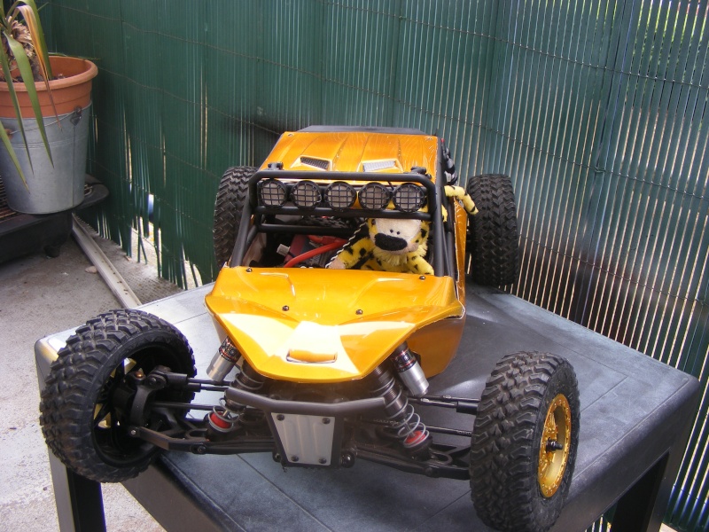

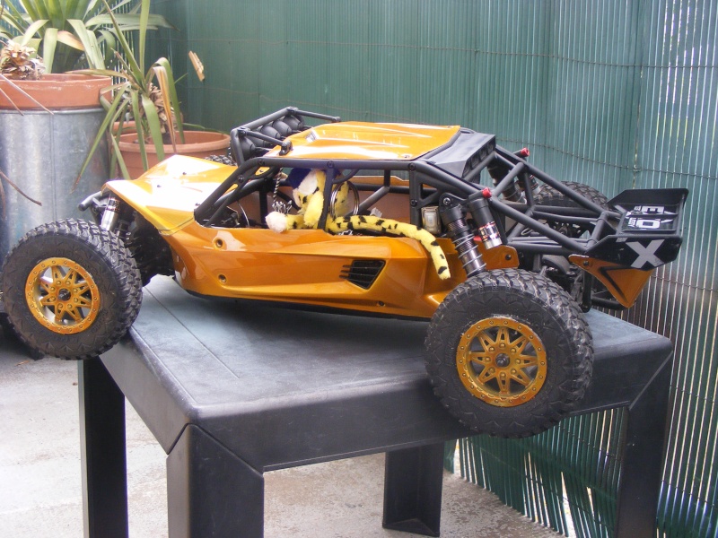

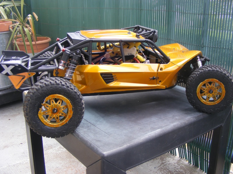

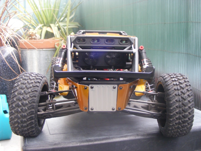

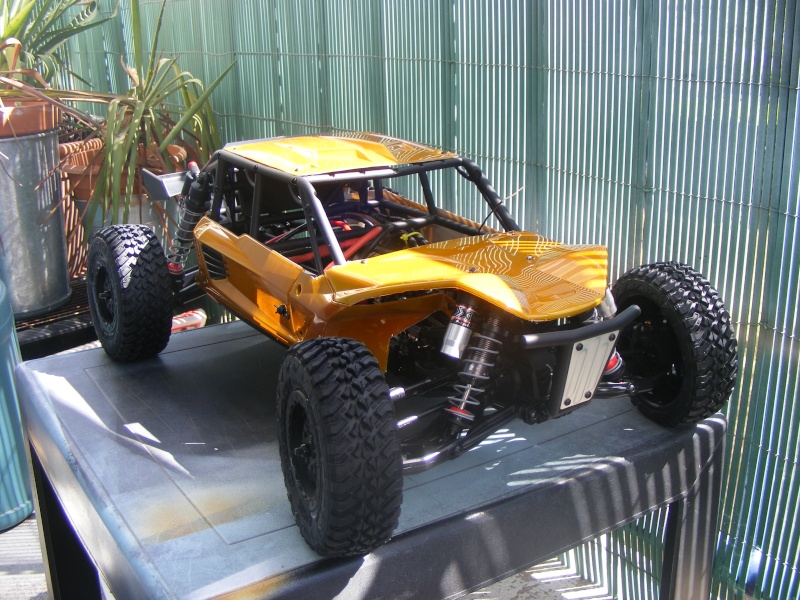

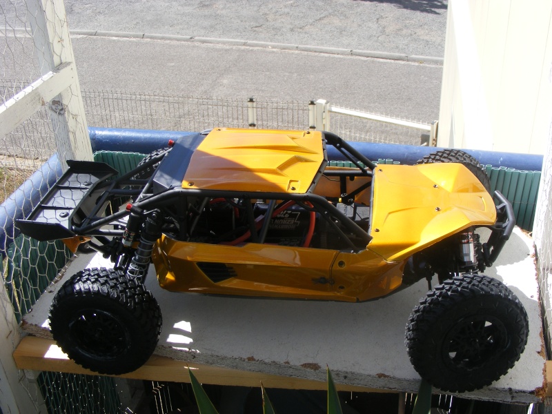

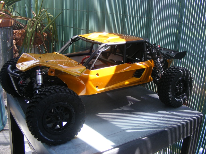

    fini pour aujourd'hui, je fignolerais plus tard, il faut que mon SC8 soit prêt pour dimanche
    il reste, la rampe sur le toit, les lumières, l'intérieur et les autocollants ...

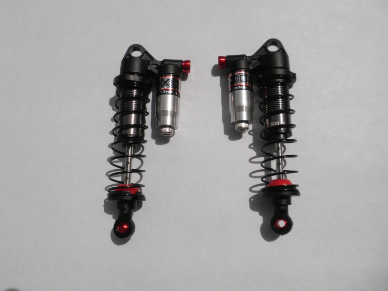

    j'ai eu des problèmes avec les Gmade, ils fuient, (normal, c'est du Gmade, :D ) ben non, mal serrer ... na
    par contre, faudra changer l'huile, la 30 est trop fluide, et les ressorts trop mou, donc j'ai mis ceux du kit
    et un Turnbuckle qui tourne dans le vide
    pas encore essayé, mais, ça à l'air d'envoyer ...

    Pinaise c'est booooooooooo :shock:

    ça fait rêver, belle peinture ! :yes3:

    Wahouuu très belle peinture :cool:

    la suspension c'est pas celle d'origine ? c'est des combinés Junfac non ?

    oui, mais, l'huile est trop fluide et, les ressort trop mous, j'ai mis ceux du kit

    ok donc ils ne valent pas grand chose ?

    pour l'exo, bof, d'origine, mais, c'est les réglage qui sont un plus, au lieu de recharger l'huile, j'ai changé la duretée avec la vis
    l'exo est assez lourd comparé aux autre 1/10, et, les suspats sont pour un 1/10 plus léger , sur un slash il serait très bien ;)
    pour l'exo, mettre du 45 ou 50, et ressort plus dur ;)
    pour le wraith, ça sera pareil
