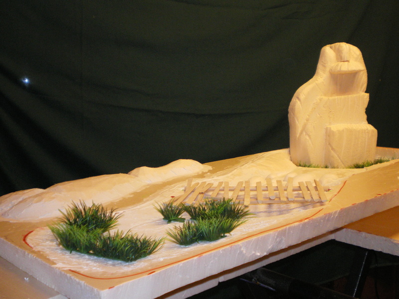

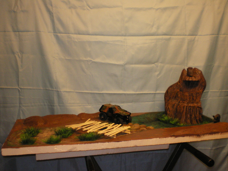

    Demandé si gentiment :wink3: je m'exécute, voici 4 ans déjà j'ai lancé l'idée de réaliser un circuit pour nos démonstrations. Voulant montrer l'exemple j'ai réalisé ce premier module avec un rocher dissimulant une pompe,alimentant une cascade, un passage en eaux (4cm), un passage à guet sur des rochers puis un pont "branlant" au dessus de l'eau j'y ai adjoint une réalimentation encastrée faisant croire à une source et un cours d'eau.
    Le tout en plusieurs épaisseurs de polystyrène extrudé collé à la colle à bois (extérieur) voici quelques photos... Félicitations pour ta réalisation, moi je respecte les désirs de mes membres et ils ont laissé (malheureusement) tombé mon projet. :nnotd3:
    Depuis cette dernière photo le pont a été peint et pyrogravé mais je n'ai pas de photo plus récente... a + :yeah3: :yes3: :yes3: :yes3:

    voici les photos en ma possession :
    Plusieurs épaisseurs de polystyrène extrudé collé entre-eux avec de la colle à bois mis sous pression (2 pack d'eau)
    Taillé au cutter
    Passage dans l'eau (attention à la profondeur 4 cm)
    La pompe de la cascade est immergée à l'arrière du rocher
    Le passage à gué
    Un tube de plastique remonte l'eau pour créer un petit cour d'eau entre les herbes
    Décoration des lieux, maintenant le pont a été vieilli et le module enchâssé dans un contre-plaqué de 10mm
    peint en noir avec poigné de transport et trous pour assemblage...
