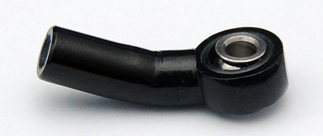

    Je me permets une petite remarque au sujet des rotules toutes alu. Elles ont généralement beaucoup moins d'angle de débattement que les rotules plastiques, il faut en tenir compte, cela peut diminuer de beaucoup le croisement de ponts.
  10. CamCam
    CamCam membre
    1 521
    5
    +1 en cas de besoin, RC4WD vend des rotules alu coudées...

    Je pense que ce n'est pas le coudage de chapes qui reglerait le probmème si j'ai bien compris mais plutot un pti coup de lime de chaque coté de la chape (pour qu'elle puisse tounée plus autour de la rotule)
