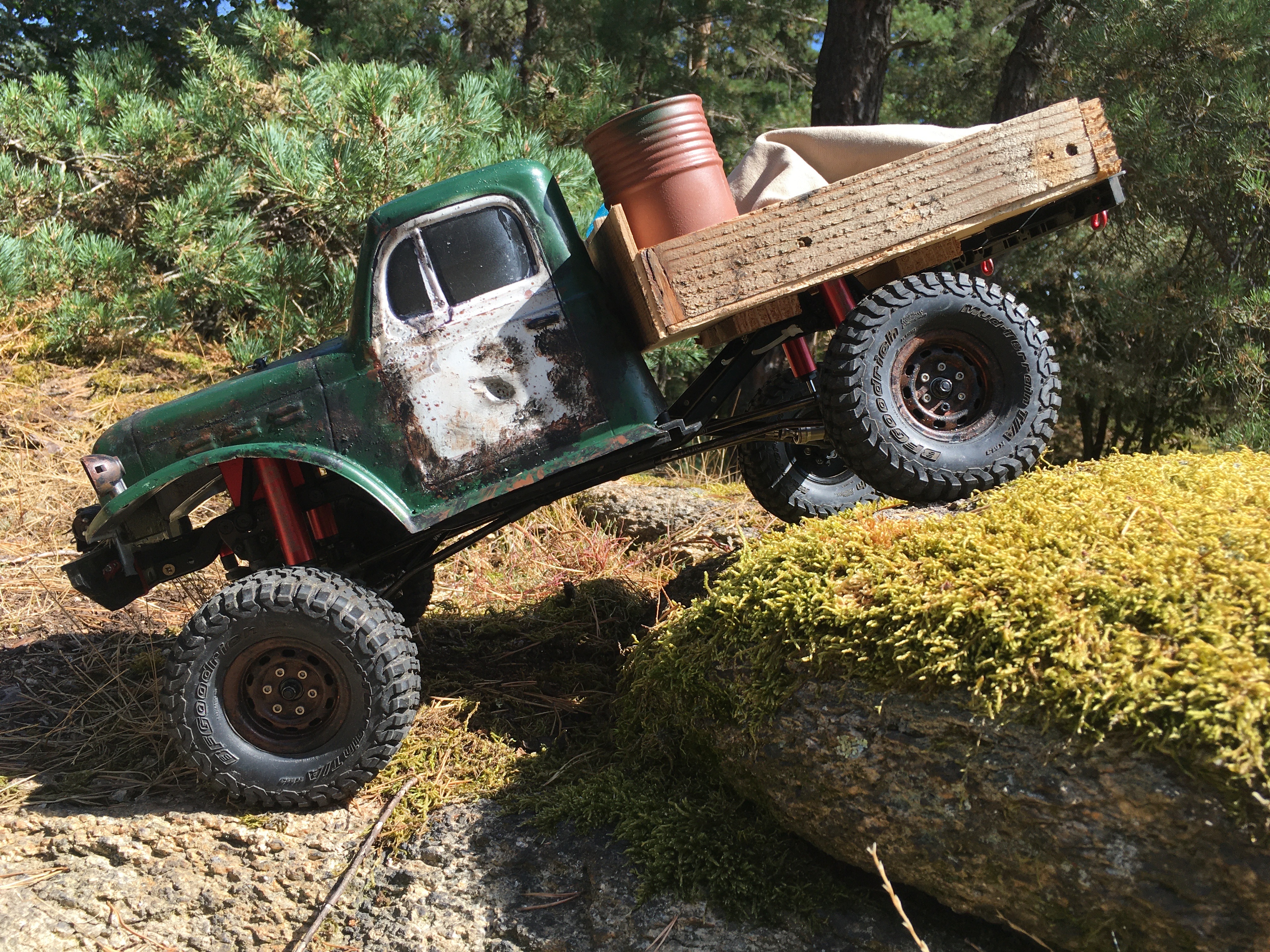

    Pour les amortisseurs à la façon de "tokunoshima nonbe" et après lui avoir posé la question dans ses commentaires j'ai monté de simples modèles chinois à ressorts internes en 92mm mais après avoir modifié leur configuration; j'ai recoupé des spires d'un ressort par amortisseur et je l'ai remonté en mode "droop" le plus petit ressort se trouvant au dessus du piston, ça donne peu de suspension et + de débattement. Note, dans ces amortisseurs j'ai juste mis la goutte d'huile symbolique. Avec cette configuration le véhicule est rabaissé au repos, le centre de gravité est donc plus bas.
    Schéma GMade pour le montage des modèles Transition en droop:
    L'inverse étant en mode habituel où l'on a plus de suspension et moins de débattement mais centre de gravité plus haut:
    J'avais commandé ces modèles en 82 et 92mm pour tester, j'ai finalement monté les 82 mais modifiés:
    Amortisseur à ressort intégré, pour 102 RC inoler Axial SCX10 1/10 TRX-4 MST Redcat, 62/72/82/92/90046mm, 4 pièces - AliExpress 26
    à noter que les Jimny J3 des vidéos ont eux des supports d'amortisseurs plus hauts que les origines, ce qui explique le montage des 92mm et donne donc plus de débattement.
    Le montage sur le CFX avec ces amortisseurs, ici ils sont fixés sur les points hauts des ponts car il est monté avec de petits pneus de 87mm en 1.55.
    A noter que les supports d'amortisseurs sont des options en alu trouvées sur Ali permettant de choisir ses positions de fixations (ici légèrement en oblique) et donc plus bas que les supports d'origine MST.
    Au repos:
    20241123_143020.jpg Débattement max:
    Sur le CMX ce sont les GMade Transition en 80mm, toujours en mode droop, à l'avant montage normal fixation sur le point haut du pont.
    Au repos:
    Débattement max:
    Et ici à l'arrière, fixation en oblique directement sur le châssis et sur le point bas du pont.
    Au repos:
    Débattement max:
    Ce montage est radical, peu réaliste, certes mais il offre un débattement considérable. Monté en 1.9 avec des pneus BoomRacing Hustler M/T en 106 x 37mm. Les amortisseurs GMade Transitions faisant parfaitement le job.
    Le CMX a déjà été monté sur des pneus plus hauts j'avais alors monté les amortisseurs avant également sur les points bas des ponts (fixations des liens inférieurs).
    A noter que dans le kit de montage des amortisseurs GMade on trouve plusieurs modèles de coupelles (un, deux ou trois trous) permettant de jouer sur l'amortissement
    Sur le CMX, l'électro est sur l'avant:
    Et l'accu fixé sous la carro avec un support fait maison, la carrosserie se soulevant par l'arrière façon dragster au moyen d'une charnière et maintenue par des aimants sur l'avant. Mais c'est une carro abs.
    Je roule de façon réaliste avec mes scales donc jamais à fond les gaz sur terrain défoncé et cette configuration me convient parfaitement, en particulier avec la carrosserie en Lexan plus légère.
    Voilà, en espérant que ça réponde à tes questions.. ;)

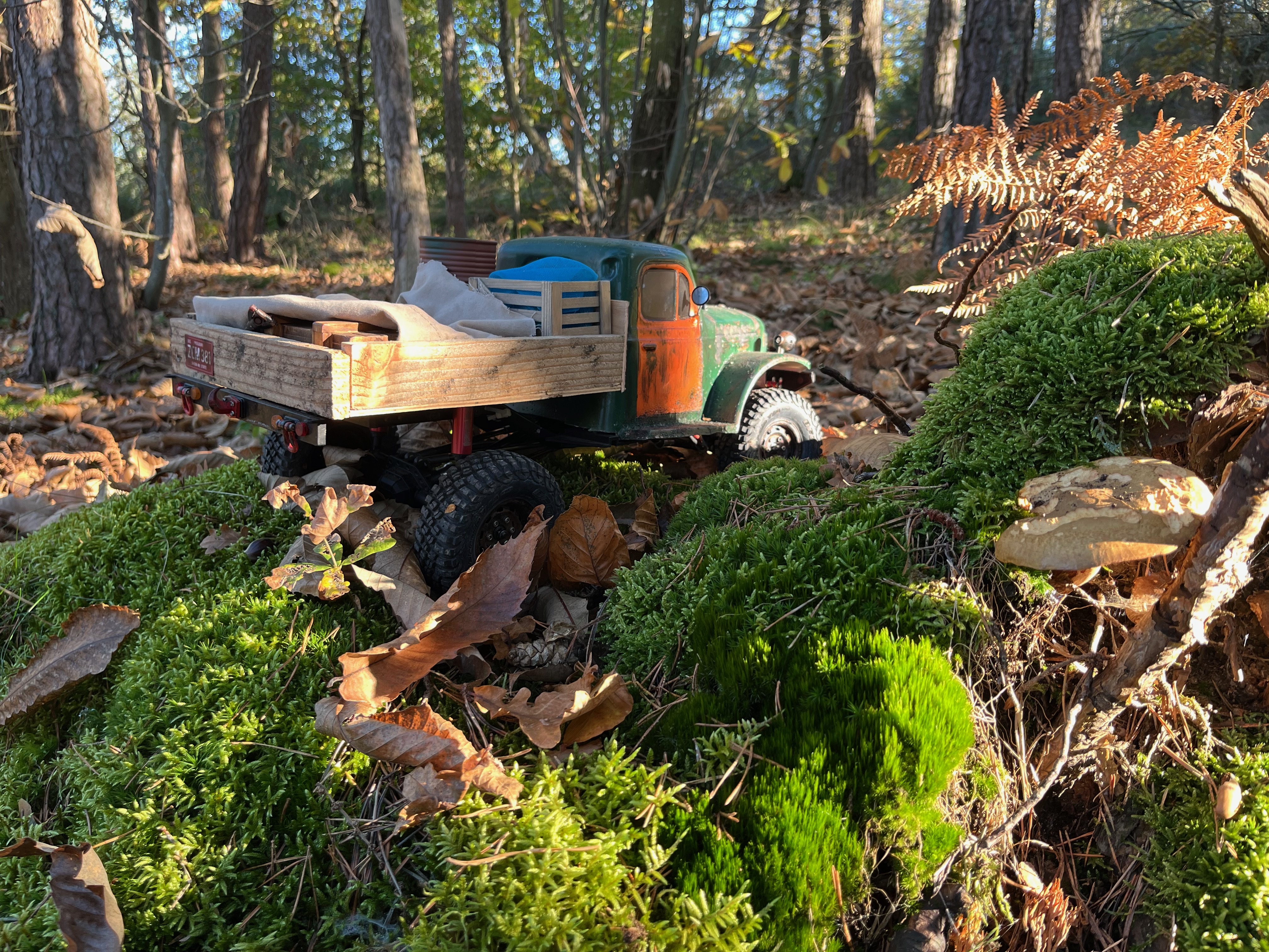

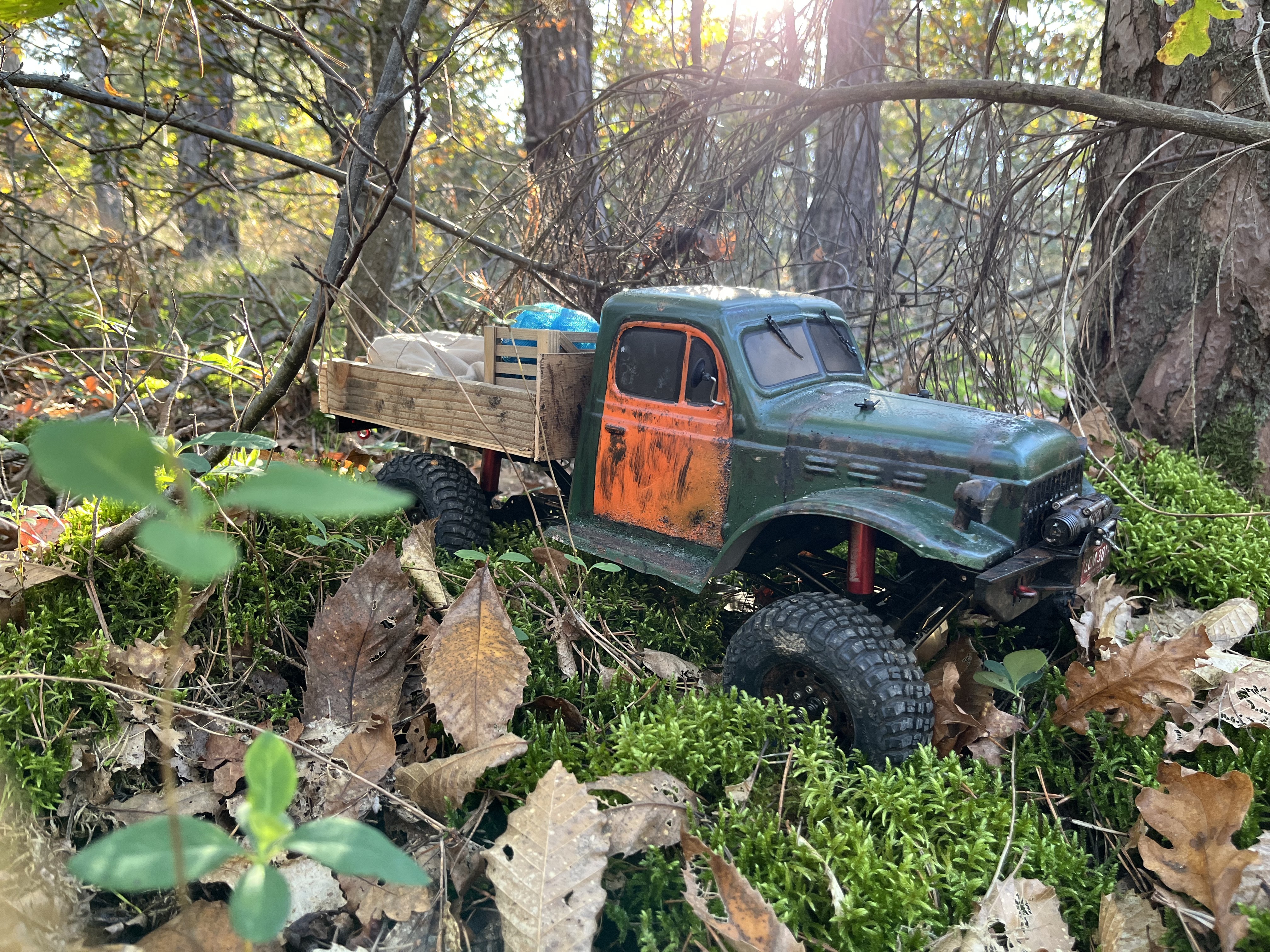

    Une magnifique journée d'automne, la lumière et les couleurs s'y prêtant j'ai pris le temps de sortir le Mog. :)
    J'ai profité du soleil pour faire quelques photos à contre jour..
    thumbnail_20241129_144110.jpg thumbnail_20241129_144209.jpg thumbnail_20241129_144908.jpg thumbnail_20241129_144956.jpg thumbnail_20241129_145257.jpg 20241129_144654.jpg 20241129_144009.jpg
    C'est la saison pour façonner le bois de chauffage..

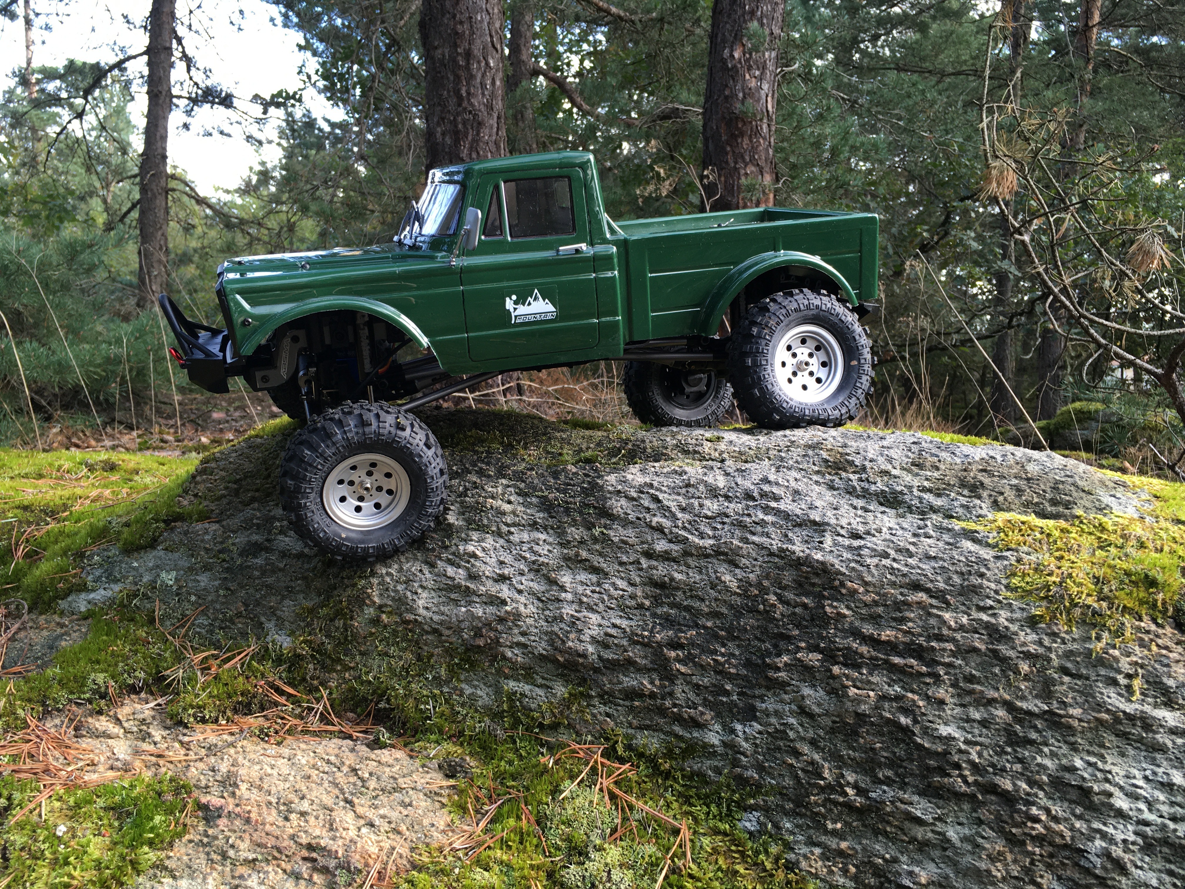

    Quelques photos , c'est vraiment cool de rouler en forêt et sur la mousse en effet c'est top
