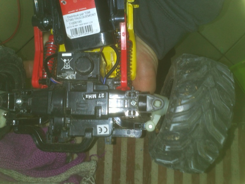

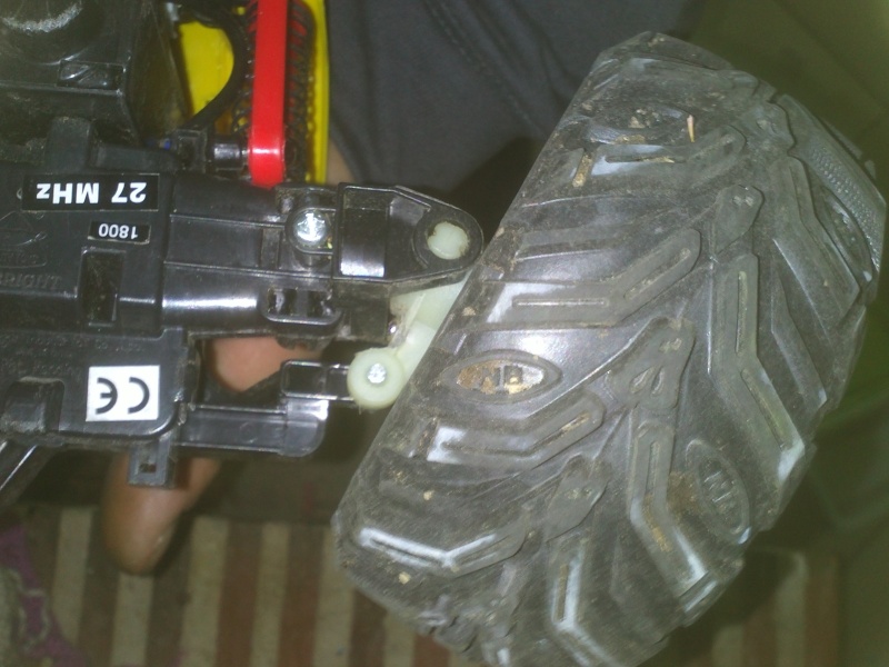

    1- braquage les roue ne tourne pas assez d'origine donc petit coup de dremele
    ainsi qu'une vis de réglage de buté pour passer de ça:

    donc apres demontage de la carosserie par 4 vis acces au bloc electronique deux vis a faire sauter et circuit decouvert;
    je soude deux fil un sur le plus du bornier de piles et un sur le moin;
    je sort le tout du chassis place les piles neuves et 8.34v au testeur batterie 7.2v donne 8.4v au testeur nikel;
    je sertis et étame une fiche large et plus qu'a remonter;

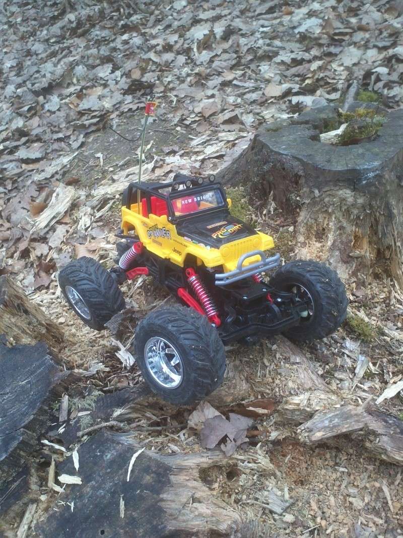

    bon les batterie d'origine sont trop grosse donc j'en scotche une provisoirement visible sur les photos plus haut;
    et j'en recommanderais une plus tard;

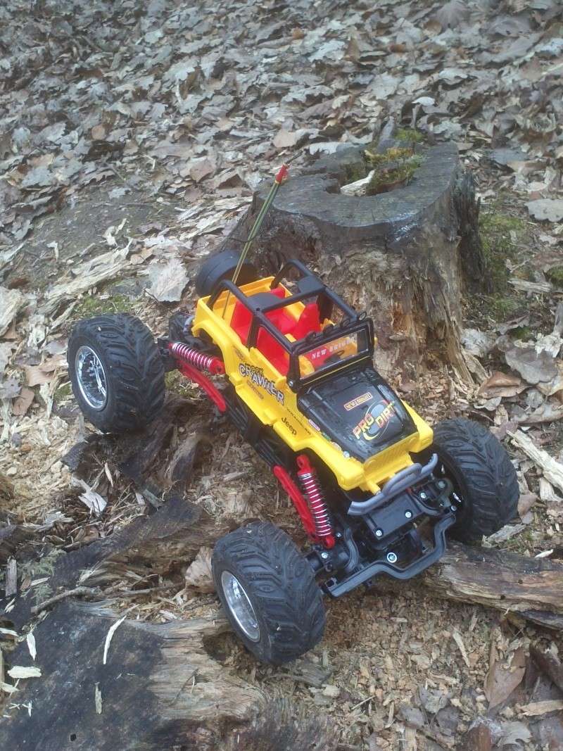

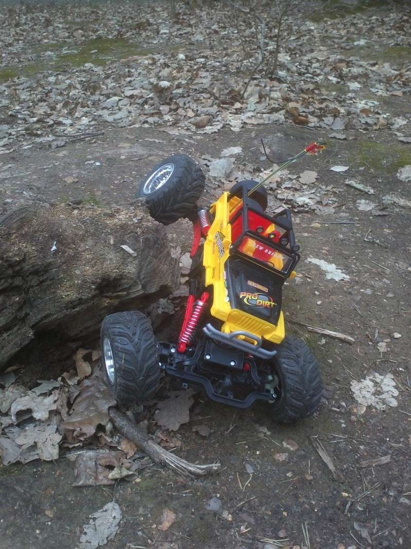

    bilan plus de piles a racheter la rc a plus de couple et grimpe presque autant qu'une vrais;
