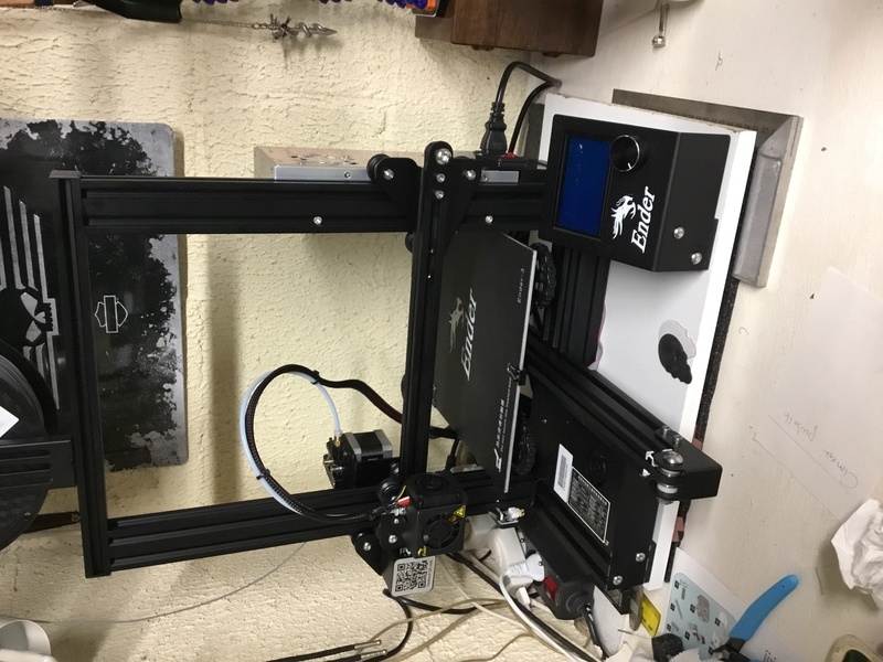

  16. aristote
    aristote membre
    10 Décembre 2014
    458
    408
    Je vais vous montrer une petite photo de la bête :)
    Concernant les résultats, il faut reconnaître que j'ai une maîtrise naturelle qui va vous faire pâlir :p. Je n'ose vous montrer mes productions car vous risquez d'être jaloux :hihi::humhum:
    Plus sérieusement le résultat est catastrophique. J'ai eu des problèmes d'adhérence, ce qui fait que je n'ai pas pu terminer la plaque de desemsablage ni la batterie. Seul le bidon est pas trop mal.
    J'attends mon spray adhésif en espérant solutionner le problème. J'ai essayé Le PLA à 185 à 200 ou à 215 mais pas de grand changement idem pour le plateau chauffé ou non.
    Si vous avez des conseils les amis, je prends car comme vous pouvez le constater, 'j'en ai besoin:hihi::humhum:
    Clement38 apprécie ceci.
  17. drnathan
    drnathan membre
    13 Juin 2017
    767
    521
    Ah ouai quand même! :eek: :(
    Je pourrai pas t'aider car j'y connais rien encore mais je trouve bizarre que ça soit l'adhérence (enfin j'y connais rien). (n)
    J'espère que quelqu'un pourra vite trouver le pourquoi du comment.
  18. Lorent
    Lorent membre
    31 Juillet 2015
    866
    812
    C'est quoi la marque de ton PLA?
    Moi j'imprime du PLA à 205° et sans plateau chauffant! Bien s'assurer que ton plateau est bien horizontal et que ta hauteur de buse soit correcte, faut que ta première couche soit écrasé mais pas trop pour pas que ton extrudeur claque!
    Au début c'est pas évident de trouver les bon réglages mais après c'est que du bonheur.
  19. Nicolas
    tu a bien réglé ton plateau avec la feuille de papier aux 4 coins ?
