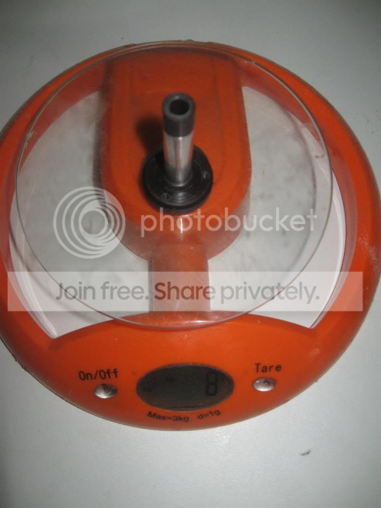

    J'ai aussi pu m'apercevoir que la légèreté a du bon, du coup, j'ai mis en oeuvre une idée qui m'a traversé la tête il y a 15 jours:
    des nouveaux tubes de ponts plus fins et plus légers
    Et voilà: fixation au pont et sortie de tube en delrin, le reste en tube alu 8x10mm
    Pour le court
    Le long fait 12g :yesd3:
    avec les supports alu

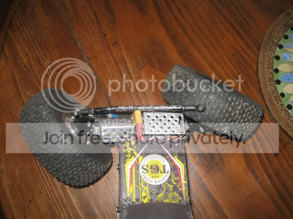

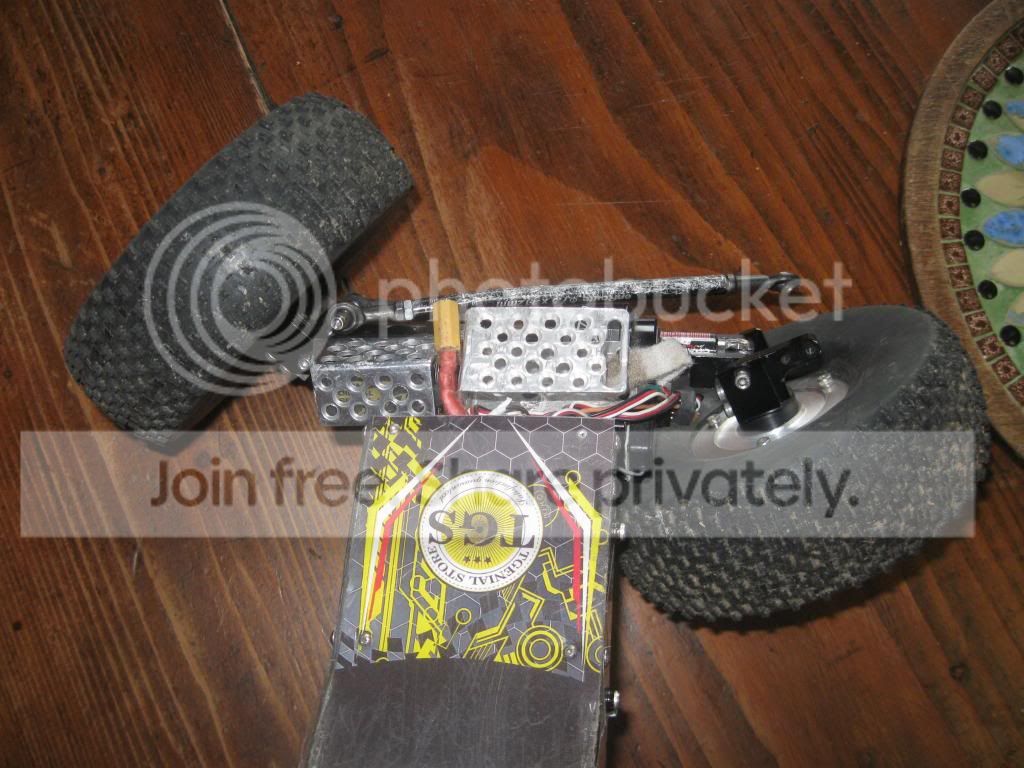

    Sinon, je me suis motivé pour améliorer l'angle de braquage de ce satané berg :hein3:
    C'est un premier jet, il y a quelques cotes à améliorer et voir si c'est solide, mais ça promet que du bon :ang3:
    l'angle de braquage possible :mad3: :mad3:

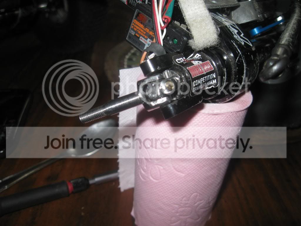

    Non, c'est moi qui l'ai fabriqué. Entièrement fait maison :brico3: :brico3: :brico3:
    Le cardan de XR10 ne peut pas se modifier pour passer sur le V3 (j'y ai déjà réfléchi :rir3: )

    Tu as fabriqué un rouleau de PQ et du coups ça braque mieux ?

    Vu ce qu'il manque sur le rouleau, t'as du en scier pour faire ces cardans :lol: :lol: :lol:
    Beau boulot et comment tiens la noix de cardans sur l'axe traversant?

    Un grand chapeau pour les cardans, c est pas le genre de pièce que tu peux improviser au niveau de la réalisation...

    Voilà avec les roues, c'est plus parlant
    roue gauche cardan berg, roue droite le mien
    Inutile de chercher à avoir plus.
    Après, la roue touche le pont :mad3:

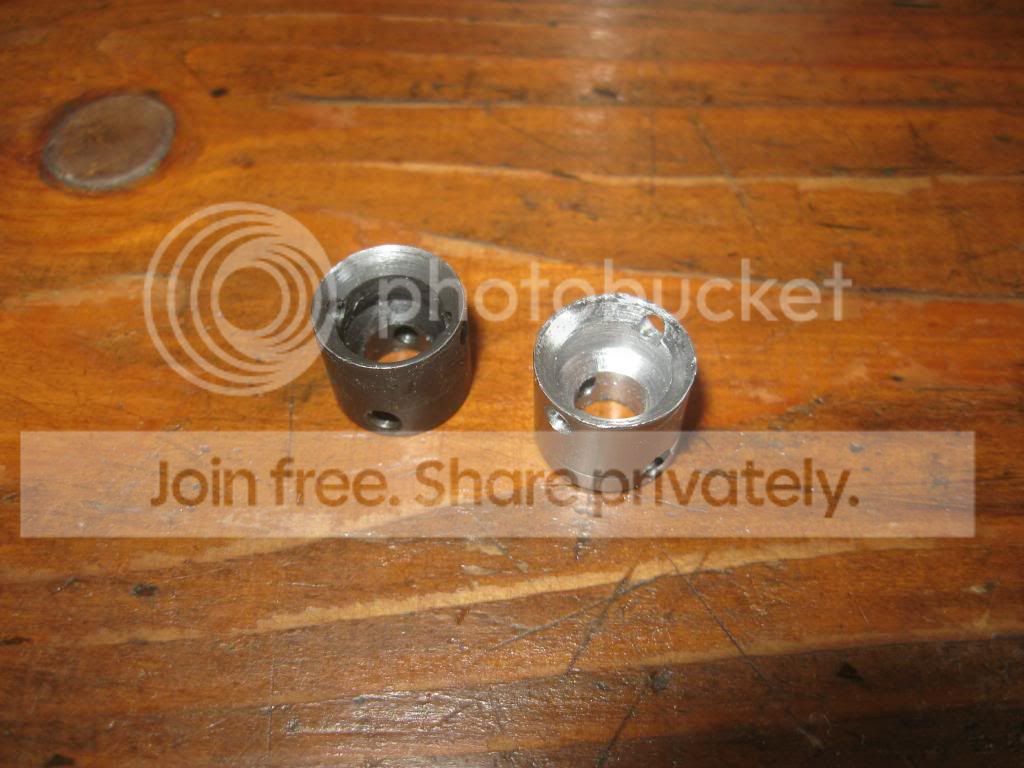

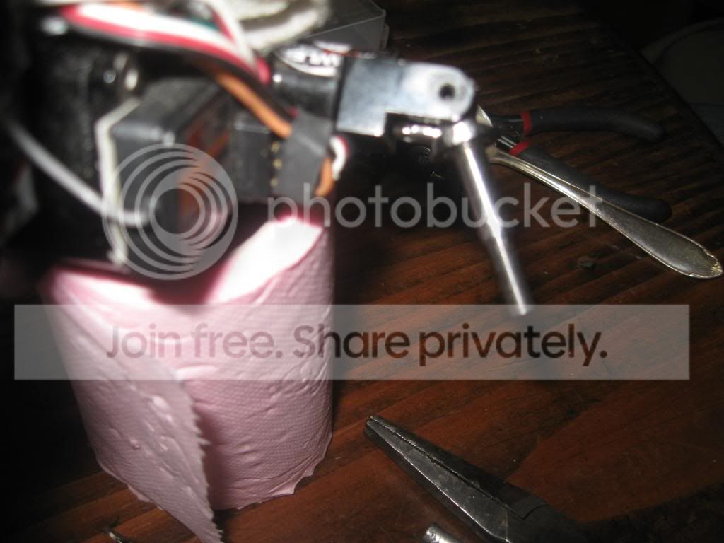

    et le cardan
    Rien d'extraordinnaire, juste la place pour que tout s'articule bien et un axe en bronze, le gros et en tungstène, le petit.
    Ca, c'est le proto. Je vais les optimiser et tester ça, voir si c'est costaud. Mais je me fais pas trop de souci :yesd3: .
    Après, il va falloir que je revois la direction car le servo empêche le bras de direction de la roue gauche d'aller jusqu'au bout et la barre va buter dans la boite
    Y a encore du boulot :read3: :brico3:

    une tuerie tes cardans :inkoi3: , sacré boulot ingénieux que tu as fait là :yes3:
    tu vas avoir le v3 qui braque le mieux :inkoi3: Il a falloir que tu en fasses d'avance, tu vas avoir de la demande :zunt3:
