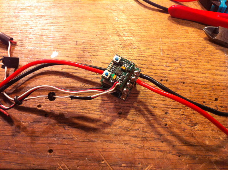

merci :rir3: Pour le repackage, j'ai commencé à le faire mais avec les tekin, ça fait pas grand chose de gagné et ce qui prend le plus de place, c'est les gros connecteurs mais ils servent aussi pour refroidir et j'ai peur de les cramer sans. Et oui, je crois bien qu'il faudra que je le change de place ce récepteur :grrr3: :blerp3: De toute façon, je suis bon pour réaménager tout le pont avant avec ces cardans :arrow: D'ailleurs, je me demande si le hitec arrive à tourner sur 120° :?:
Bonjour, Superbe travail !!! :inkoi3: Si tu peux. Tu vires tout sur celui de dessus. Celui de dessous tu laisses les 2 pour l'alim et tu vires ceux du moteur. Ca donne un truc comme ça et ça ne chauffe pas. Suivant le modèle tu peux. Il faut juste le paramètrer comme il faut. Par défaut ils sont réglés sur 100° (50/50) mais tu peux les passer en 120 (60/60) et même plus.. Thierry
Super !!! Merci Thierry :yes3: Là, ça vaut le coup pour le gain de place Je sais ce qu'il me reste à faire :brico3: Pour le servo, c'est un 7950TH, donc programmable et hop, un nouveau boitier à acheter :elamar3: Va falloir que j'en fasse des cardans :mad3: :mdr3: Je met que du TgenialStore sur mon berg :mdr3: :mdr3: :mdr3:

Salut T, si d'enlever les boitiers des tékin te rebute, tu peu toujour faire comme ca. Pour les condos, j'ai remplacer les deux 500 micro par un seul de 1000 micro farad 16v.
Salut, J (Gloire à J, Gloire à J cf "men in black" :mdr3: ) J'avais jamais vu que tu avais enlevé les pattes :inkoi3: J'avais la réponse sous mes yeux depuis le début :rir3: Quitte à y être, j'enleverais tout. C'était les grosses pattes qui m'ennuyaient et qui rendaient le reste inutile et je dois bien avoir un condo dans tout mon fourbi de récup' pour remplacer les originaux :yeah3:
Ca devrait aller :yesd3: Depuis que j'ai acheté les tekins, j'ai aussi acheté une station de soudage :mdr3: Donc, les connecteurs, ils me font plus peur maintenant :twisted:
Fait quand même gaffe de pas chauffer de trop les composants leurs soudures n'est pas de l'étain ...........c'est dur le bordel. c'est pour cela que ce que dit pat est bon ; tu coupe au plus court et tu ressoude dessus..........;enfin c'est mon avis
Merci C'était mon métier autrefois... Pour T, avec une station de montage, une panne de 9 courte et large et ca vas tout seul... L'avantage d'enlever les tubes , c'est de pouvoir souder les fils à la place, ca fait plus propre et le montage est plus résistant à l’arrachage...
Pas doute la dessus , je disais cela car des gens qui n'ont pas une seule idée de la soudure peuvent lire, tenter sans savoir faire et flinguer le tout ! juste cela :wink3:
