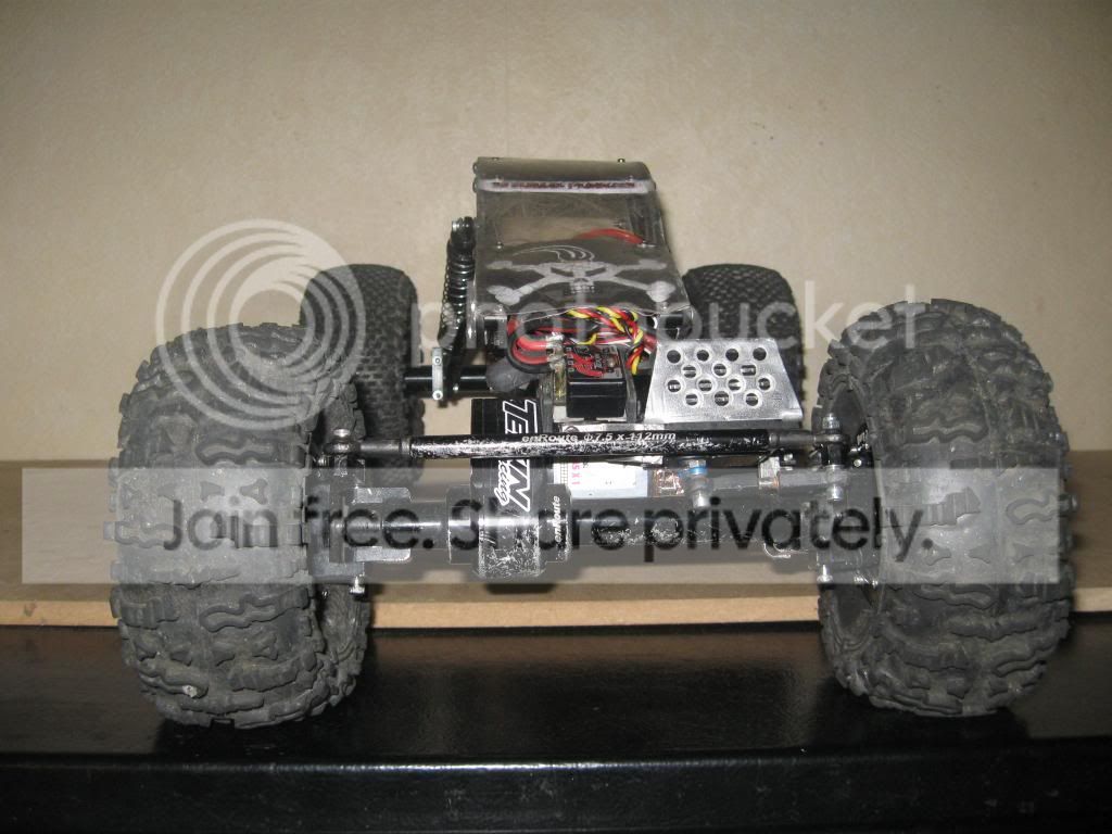

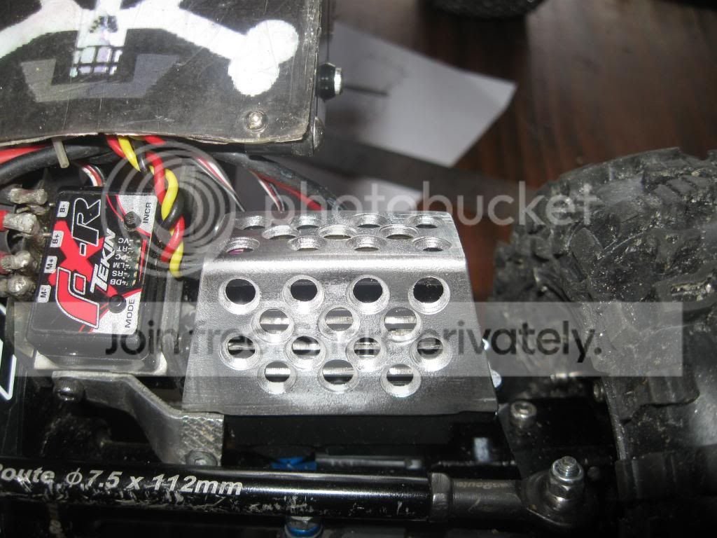

    Salut :D
    Non, c'est pas indiscret :oops: Je l'ai payé 300€. Ca faisait un moment que je regardais tous les jours :mad3: . Ca me laisse de quoi acheter quelques outils :brico3:

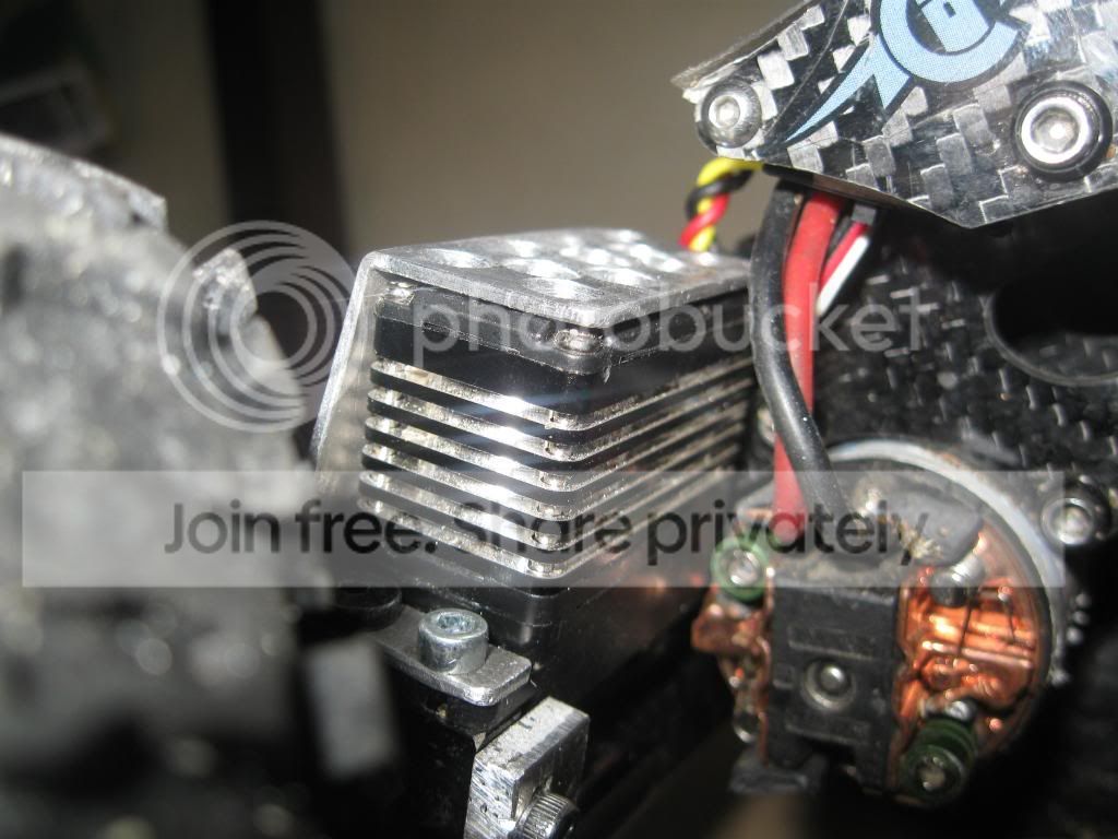

    Et aujourd'hui, une petite plaque de protection en alu pour le servo, histoire de pas le rayer du tout :twisted:

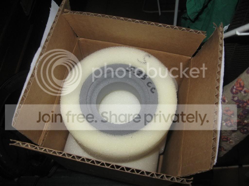

    Trêve de plaisanterie, quoique, je viens de recevoir les nouvelles mousses aujourd'hui. Cool, ç'est allé vite :yes3:
    Hélas, j'étais trop pressé d'aller faire une session :mad3: .
    Du coup, je ne les ai pas encore testé, mais je pense que ce ne sera que mieux :wink3:

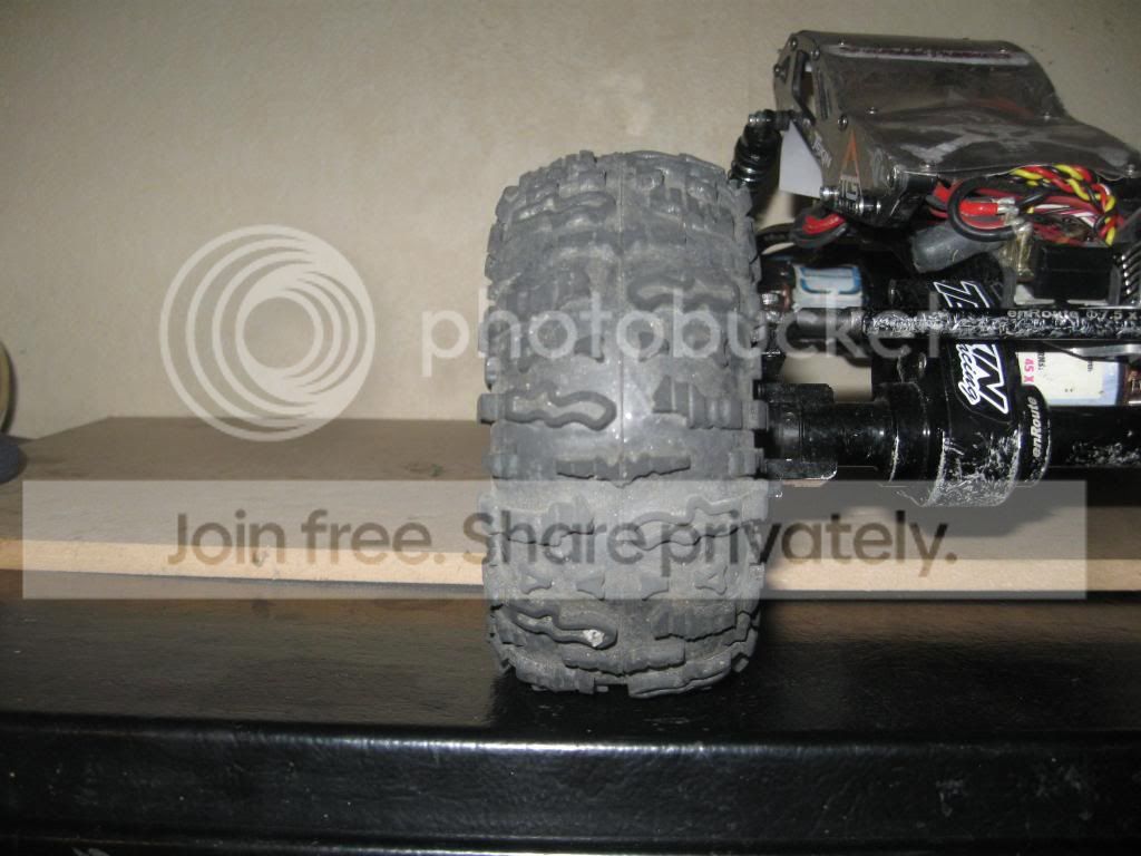

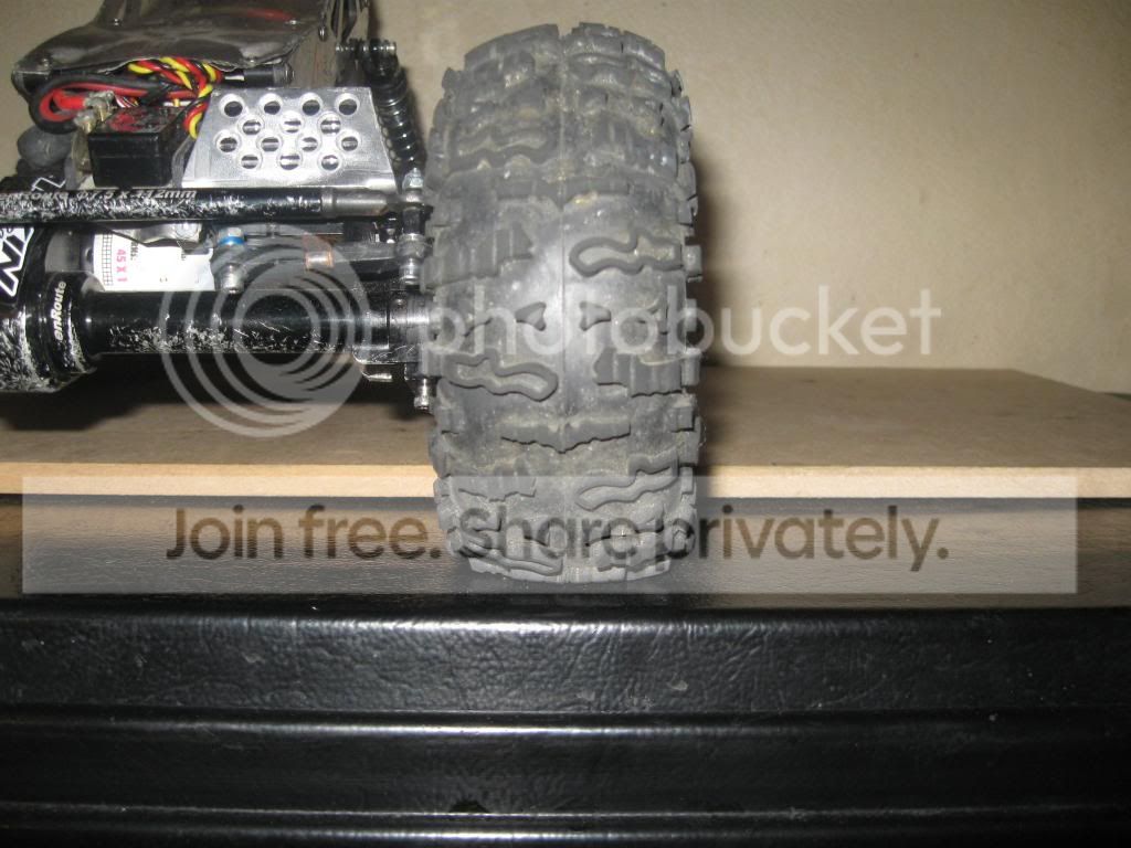

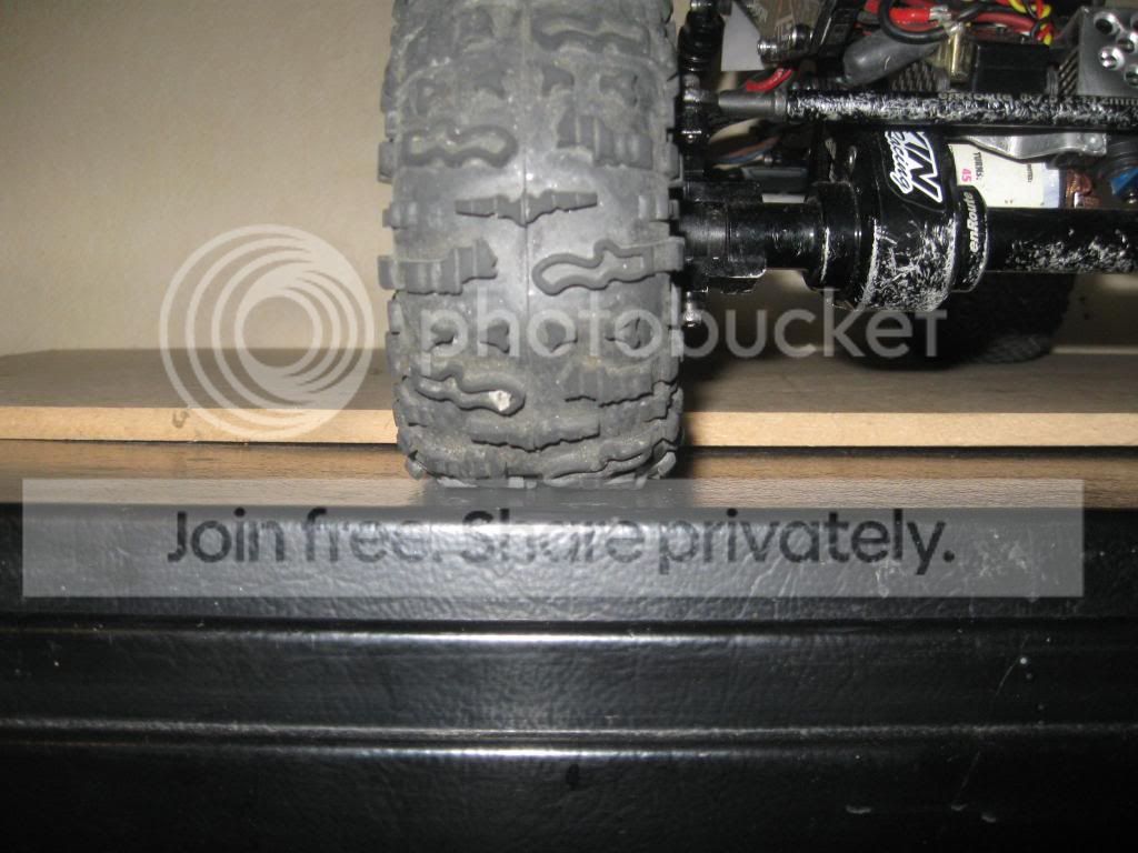

    Ca, c'était avant
    Et ca aussi, en attendant le parcours complet
    Ca, c'est maintenant
    Reste l'arrière :brico3:
    Aujourd'hui
    L'arrière

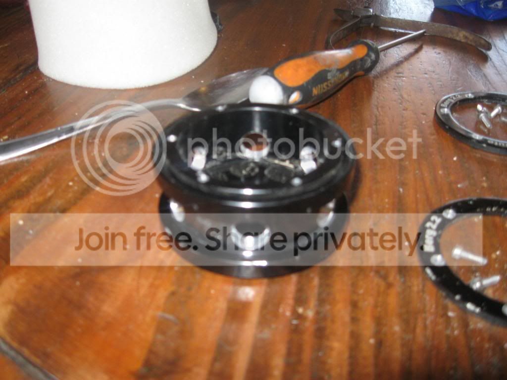

    J'en ai profité pour faire une tentative d'allègement sur les jantes
    Gain de l'opération: 7g :mdr3: :mdr3: :mdr3:
    Faut que je continue :brico3:

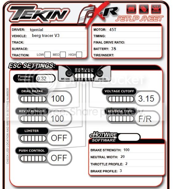

    Grâce au prêt d'un tekin hotwire, j'ai enfin put mettre à jour mes ESC.
    Première constatation, effectivement, je n'avais pas les mêmes versions sur les 2 (0.29 pour l'avant et 0.32 pour l'arrière), ni les mêmes courbes d'accélération :rir3: Tu m'étonnes que je galérais :mdr3: :mdr3: :mdr3:
    Ca va être trop facile maintenant :mdr3:
    Voici les réglages que j'ai mis
    Si quelqu'un peut me dire à quoi sert le "punch control" :idea:
    Sinon, j'ai passé commande pour faire mes tubes de pont en delrin. Je devrais le recevoir la semaine prochaine :yesd3:
    Ils seront blanc. Ca changera un peu , je verrais moins les rayures et en plus, ce sera ma marque de fabrique :mrgreen:

    tu as laissé la marche AR (brake profile) sur 3 ?
    PS: les dahu ont aussi des tubes de pont blancs :tadaa3:

    Oui.
    Pour l'instant, j'ai mis la même config à l'avant et à l'arrière.
