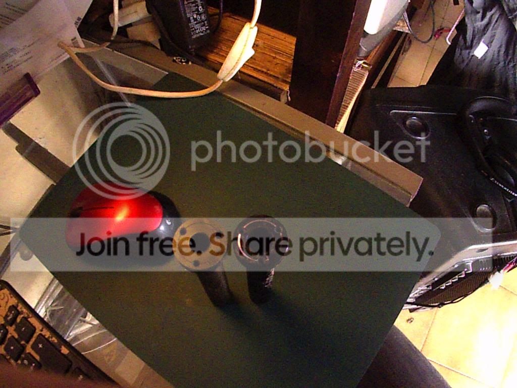

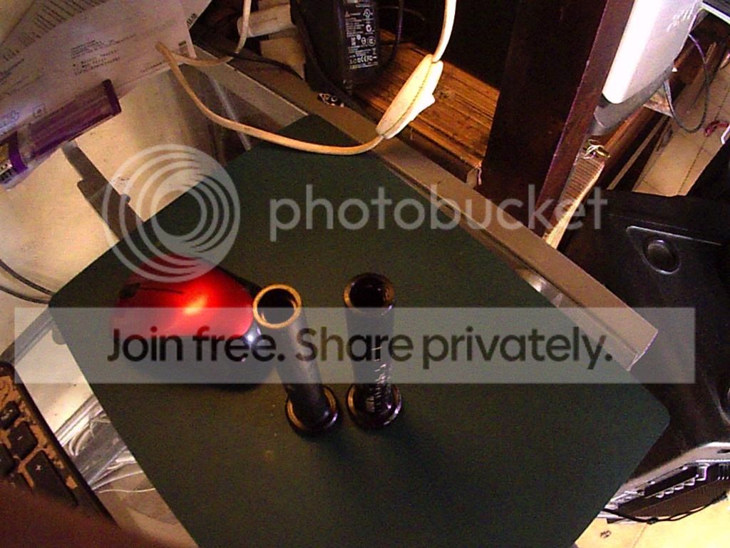

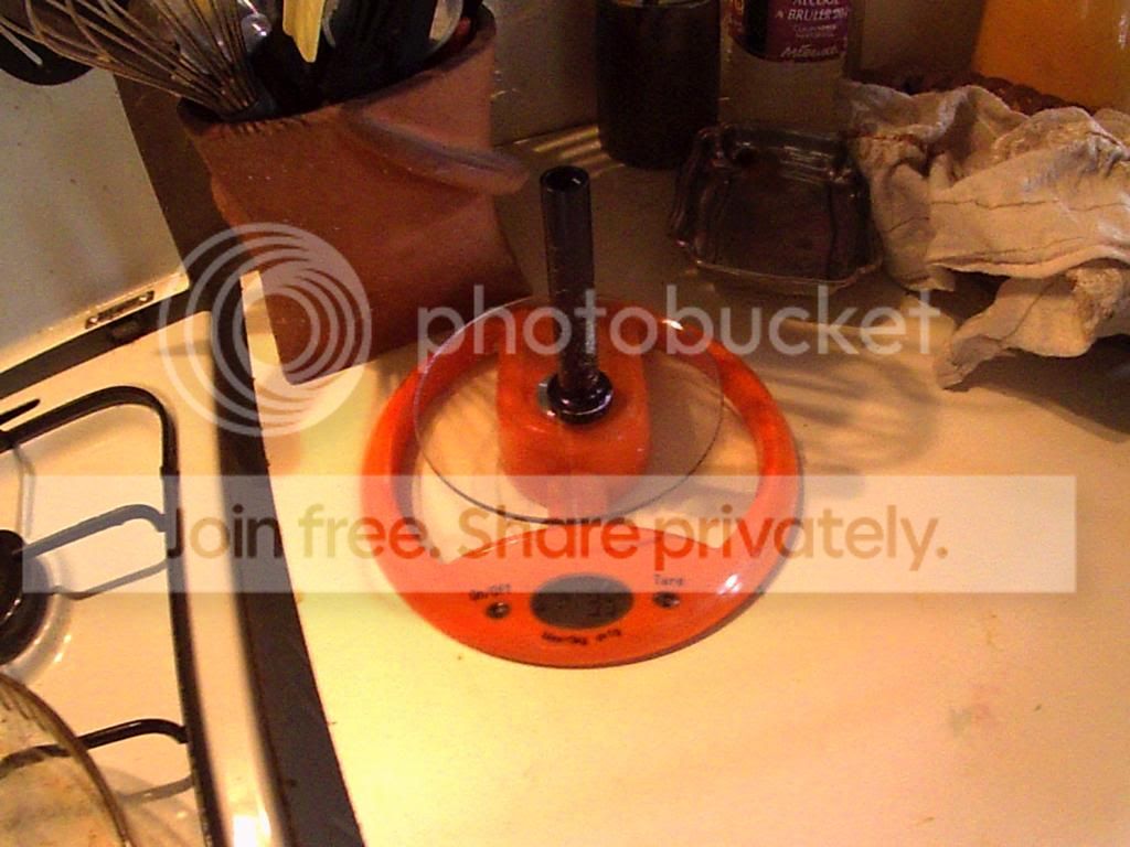

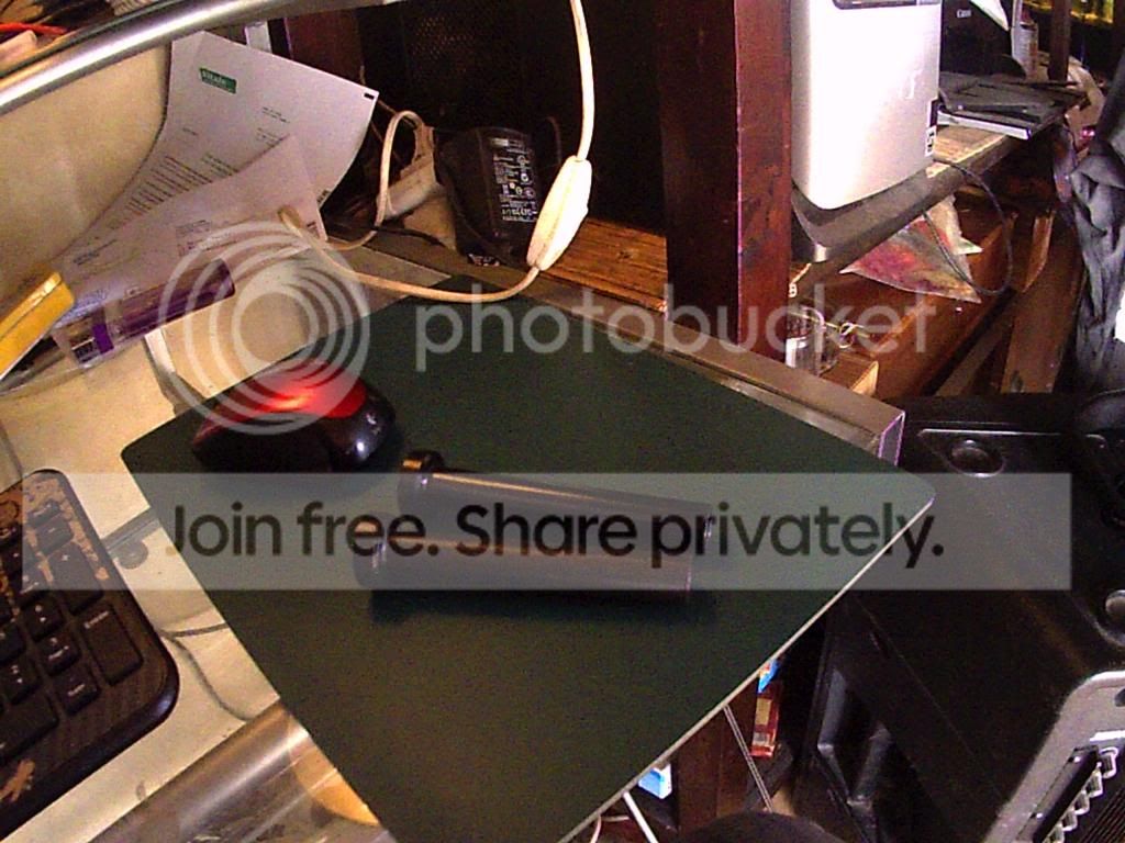

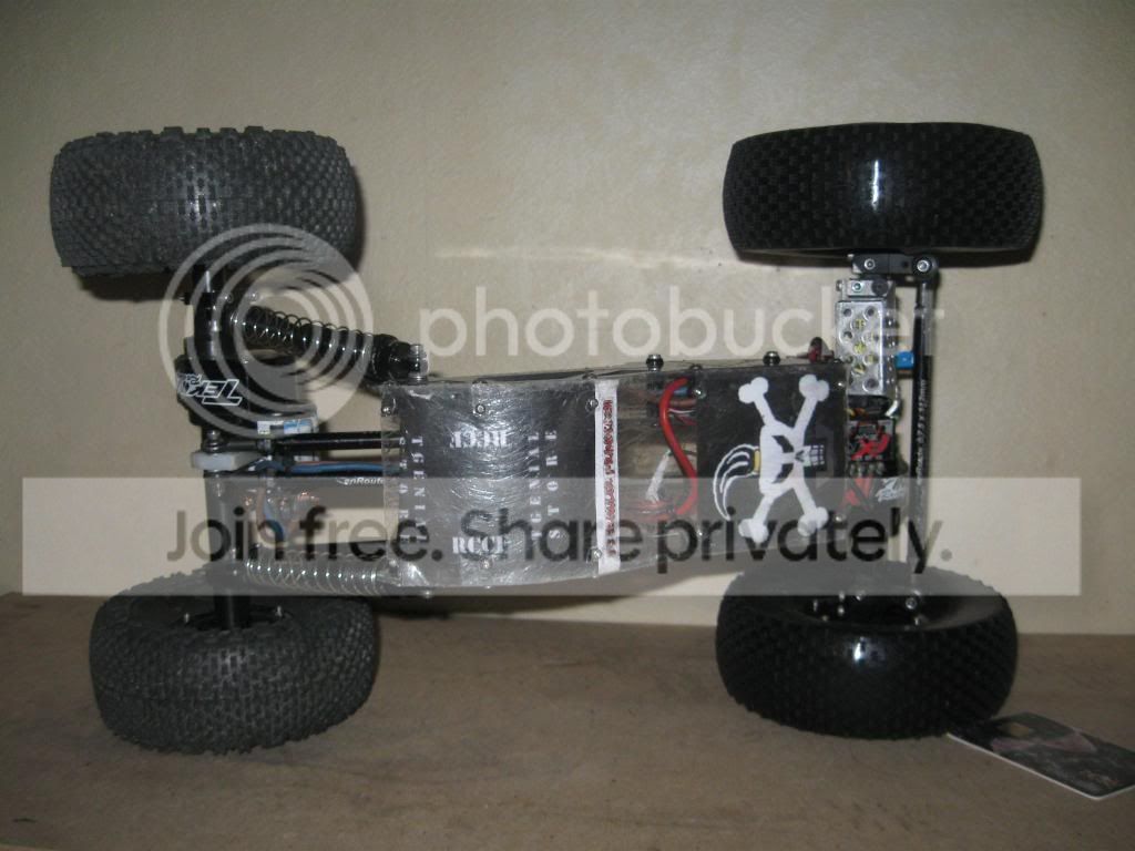

    Et voilà les tubes
    en alu
    en delrin
    14g de moins :yeah3:
    en alu
    en delrin
    et encore 14g :yeah3:

    tu les as laissé au meme diametre que d'origine ? nous on les a fait en diam 12 :wink3:
  4. energykarting
    et diamètre 10 ça marcherai aussi car même sans les tubes ça tient !
    et en faisant le trou intérieur à 6.2mm tu gagne aussi le poids des roulements en bout de tube... :wink3:

    Je connais pas bien le delrin, c'est la première fois que j'en utilise (presque autant que le tour :mrgreen: ). Du coup, j'ai juste copié
    Je pourrais les affiner un peu, vu que j'ai percé le centre à 10mm, ça laisse un peu de marge :brico3: .

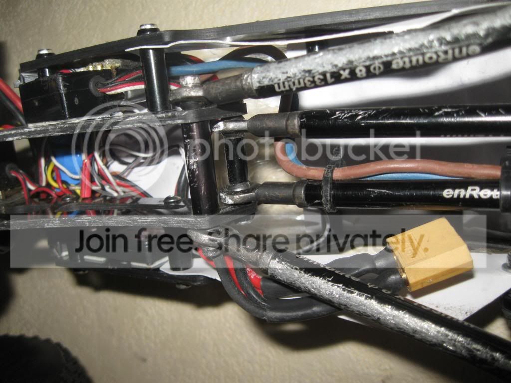

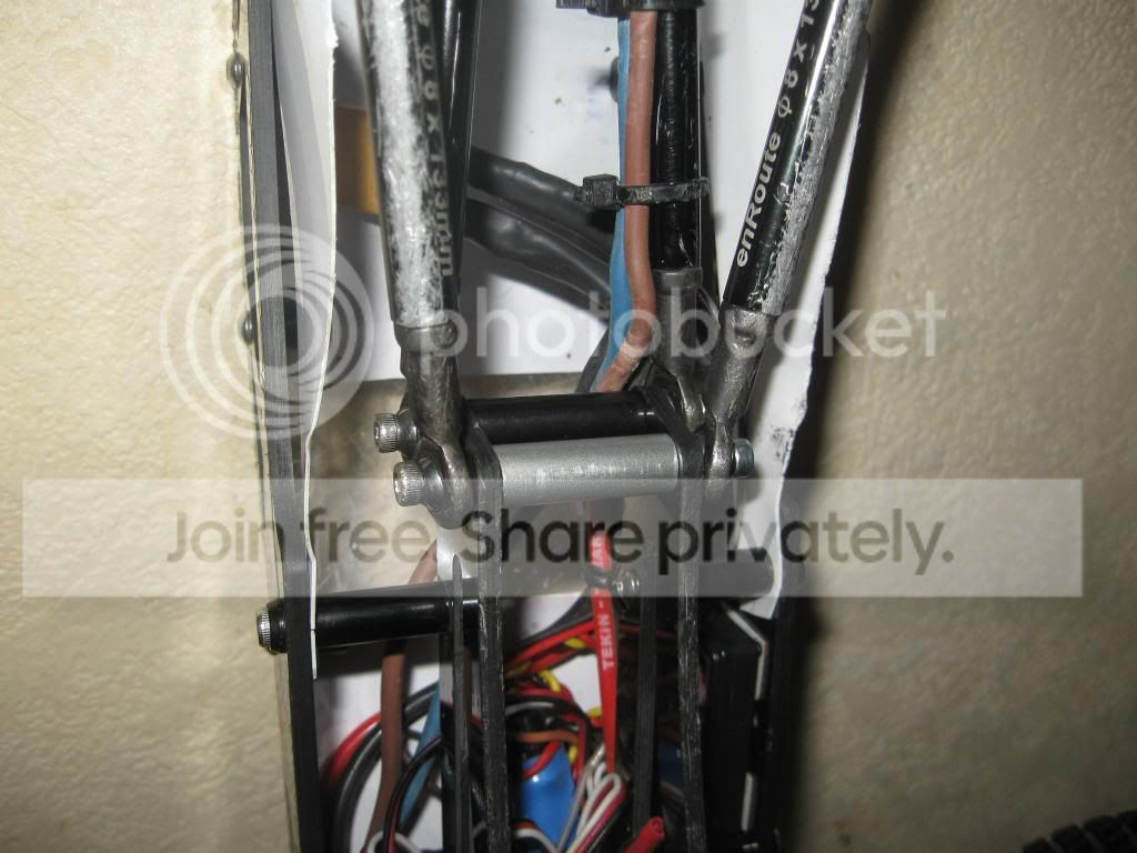

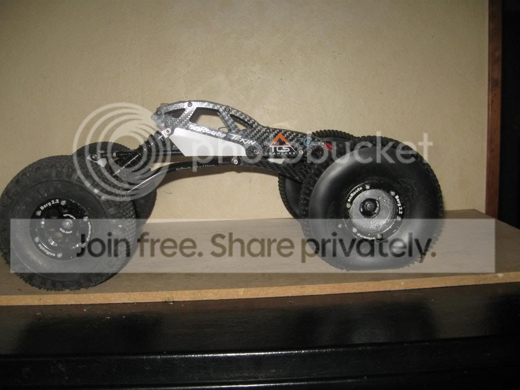

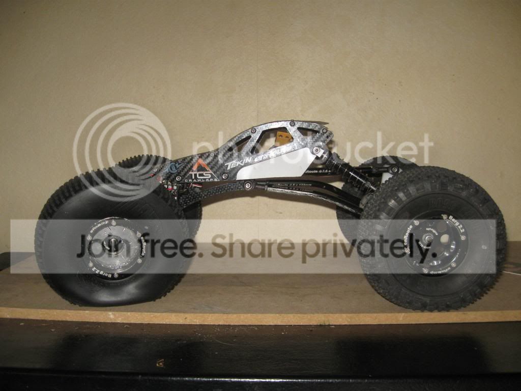

    J'ai changé les liens de position sur le chassis, histoire qu'il se tortille un peu moins

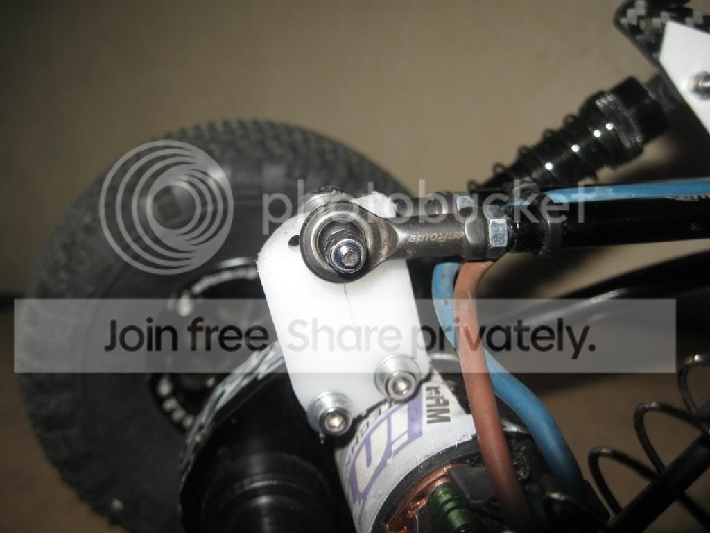

    J'ai refait un support de liens en plastique épais (je sais pas ce que c'est, mais c'est très résistant) surélevé d'1cm
    J'ai aussi incliné un peu les supports d'amortisseurs
    Depuis, il se retourne beaucoup moins facilement :yeah3:

    Si je peux me permettre au vu de la vidéo tu devrais déplacer t'es liens sup. et inf à l'extérieur, sa lui éviteras de tortiller du cul comme il le fait actuellement sur les double marche de face et le train avant sera plus précis. En ce qui concerne t'es vodoo il me semble que t'es mousses sont vraiment trop molle et tu devrais les monter aussi à l'arrière.
    Car les quelques millimètre de plus vont faire que qu'en tu attaque de face sa va te décoller l'avant du rocher et boom!! Retournement.

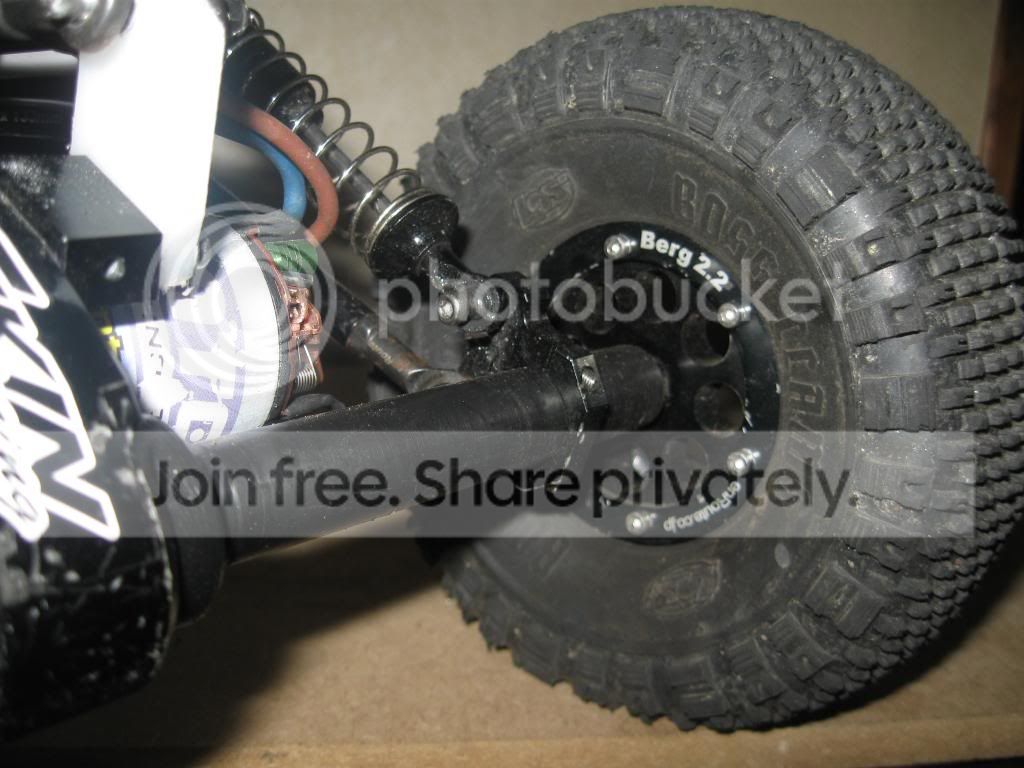

    Pour les roues, je pense plutôt enlever les crampons latéraux sur les boss claws. Pat13 me disait qu'ils augmentent de diamètre après la coupe.
    Pour les mousses, j'attend de pouvoir enlever les lests (150g/ roue+ le poids de la jante). Après l'allègement, je pense que ça ira beaucoup mieux.

    Tu peux me dire combien tu as gagné en poids avec ce support de lien blanc à l'arrière?

    En ce qui concerne les bossclaw tu ne gagnes pas en hauteur une fois les les flancs raser sa les affines mais sa n'augmente pas le rayon et sa les assouplies aussi.
    Pour répondre à Cédric j'ai vus que le tiens tortillait aussi , et ce phénomène fait que quand tu as les quartes roues qui patines et que tu doit garder un cap entre deux balles sa te fait perdre l'adhérence sur le train avant, et partir dans tous les sens.
    Sur le mien j'avais fait cette modif qui prend 2minutes et je plaçait plus facilement le train avant.

    Sinon, j'ai écarté les links et effectivement, il dandine beaucoup moins.

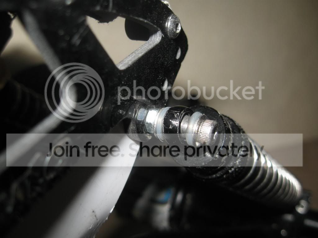

    Et bêtement, j'ai rajouté un ecrou comme entretoise entre la carro et les amortos. Ca me saoulait que les têtes aillent taper dans le carbone. C'est énorme le gain que j'ai. Le chassis descend 1 à 2 cm en plus.
    J'ai été obligé d'enlever les dernieres vis du toit pour que les liens passent en hauteur.

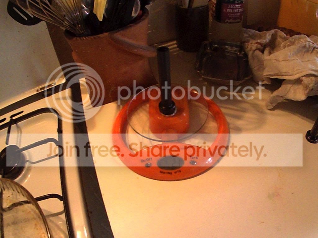

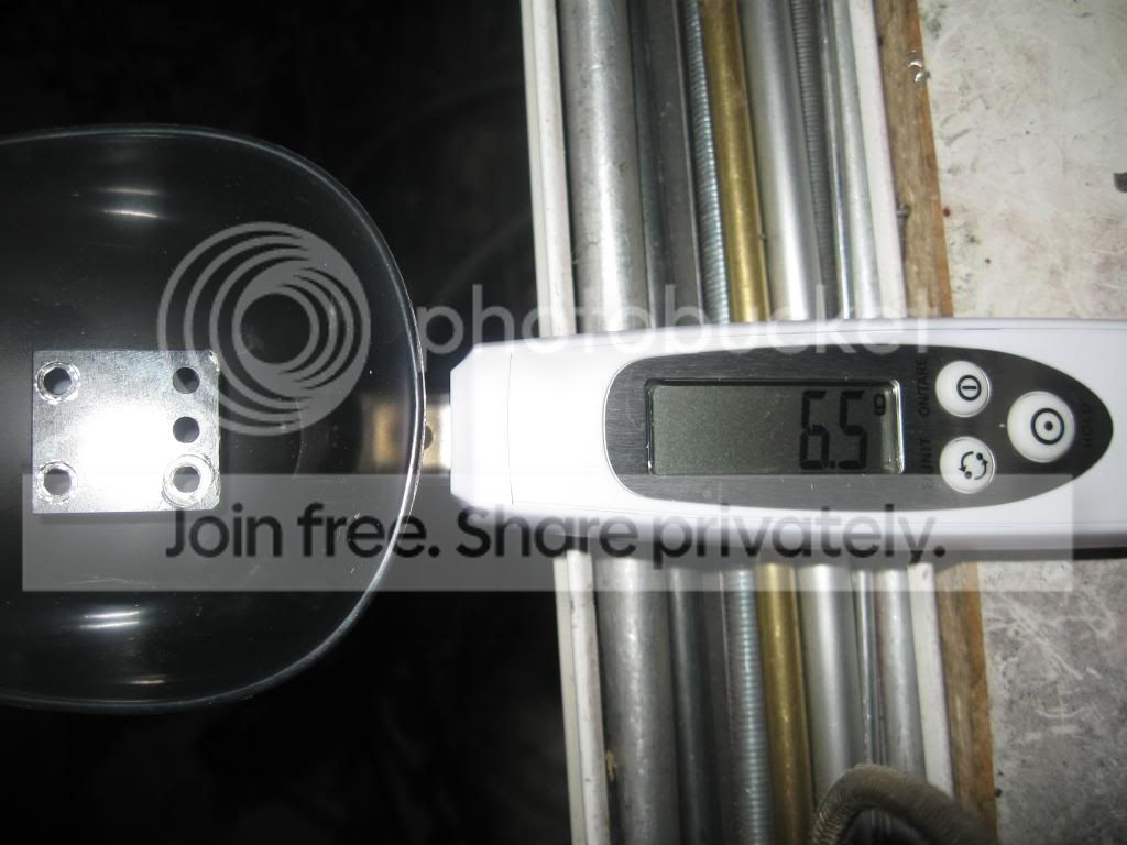

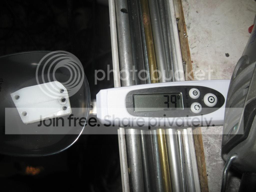

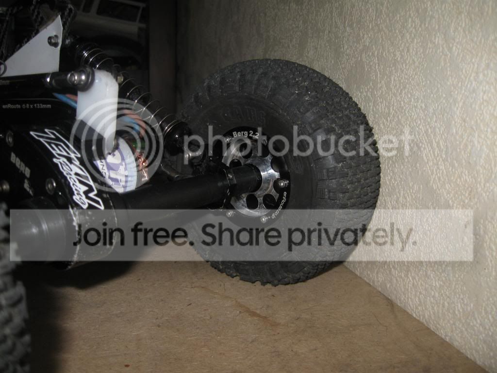

    J'ai aussi pesé le support en plastique du pont arrière
    Et attention, j'ai sorti la balance de précision :mdr3:
    Finalement, 2.6g de gagnés. Je pensais pas que j'aurais gagné quelque chose :inkoi3:

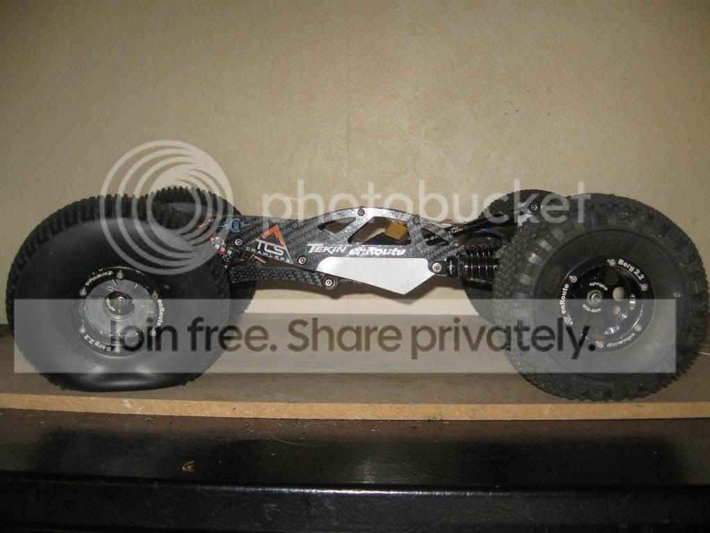

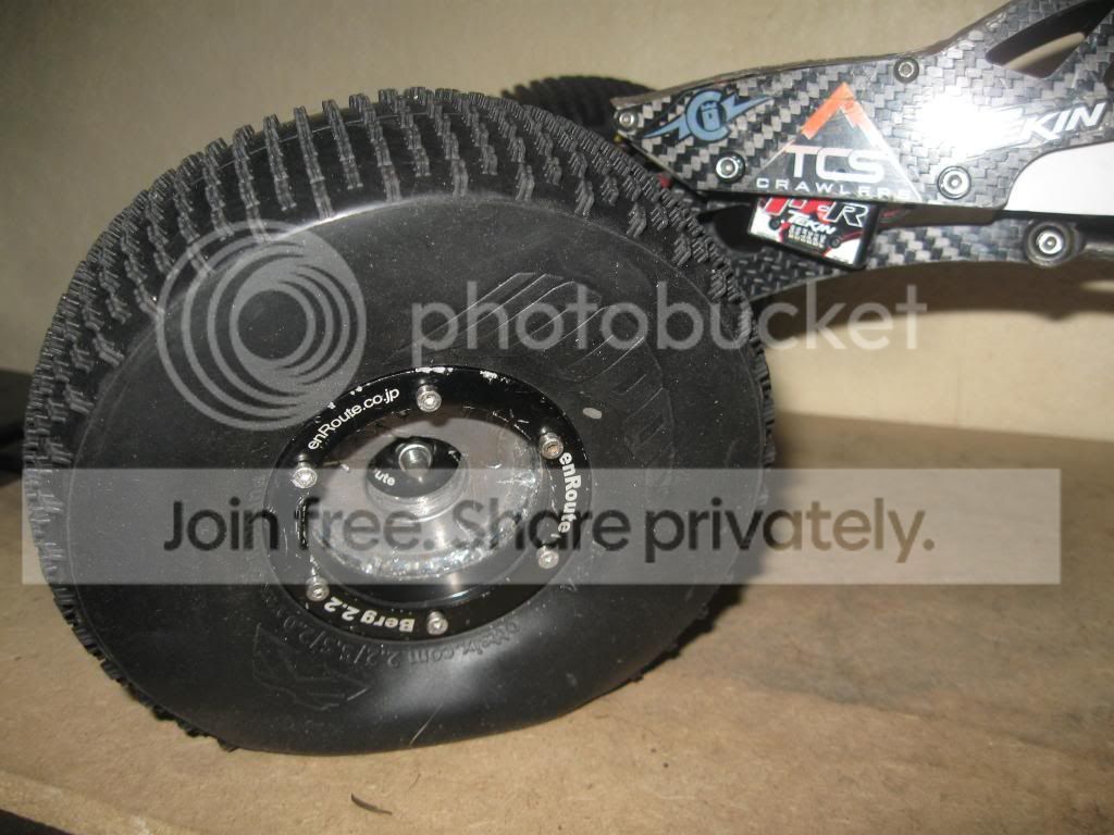

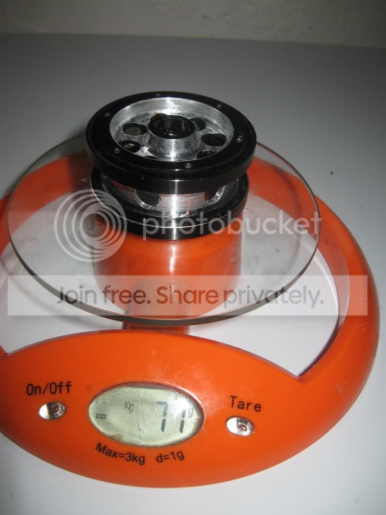

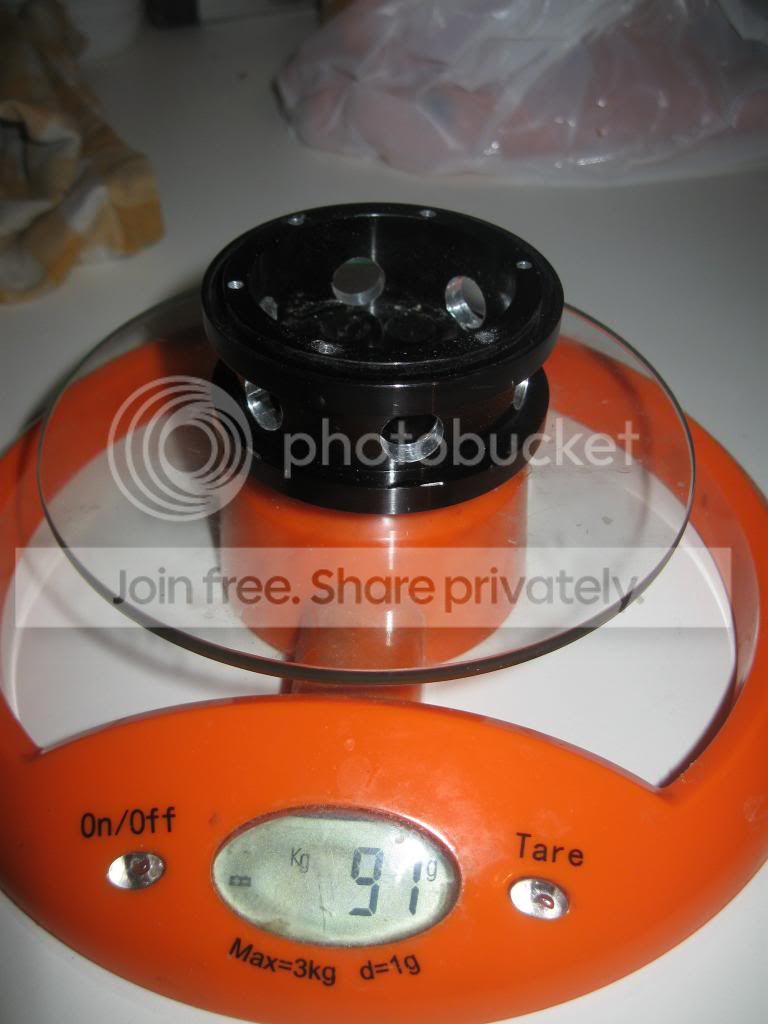

    Et enfin, j'ai passé mes jantes au tour.
    C'est un peu galère avec tous ces perçages dans la jante, l'outil tape en permanence :bobo3:
    Résultat des courses: 20g de moins par jante :ang3:

    Pas de souci technique. La jante reste encore très solide.
    J'aurais pu en enlever encore un peu sur la bande de roulement et sur le moyeu mais j'ai aucune idée des efforts générés autour de l'hexa. Pour gratter 5g, j'ai préféré jouer la prudence .
    20g, c'est déjà pas mal. :blerp3:

    Je suis aussi bien content du comportement avec l'allègement de l'arrière et la répartition 60/40, ça passe beaucoup mieux et trouver l'équilibre sur 2 roues opposées est un plaisir :ang3:
    En plus, avec le delrin, le pont arrière glisse tout seul sur les obstacles, c'est vraiment agréable :yes3:
