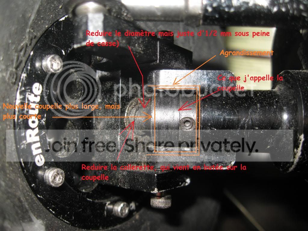

    Il va pas mal. Le seul souci, je trouve, est le manque de braquage. Mais pas évident d'y remédier.
    Je peux pas tourner les coupelles, sinon, le pin va sauter.
    Il faudrait élargir le porte fusée pour mettre des coupelles plus larges et insérer un pin plus long.
    Reste plus que la rotule où je pourrais diminuer le diamètre et faire sauter une partie de la collerette, mais pas de grand chose (je crois qu'Energykarting les a passer à 4 et ils ont cassés)

    Bravo, je vois que ton V3 évolue pas mal :wink3:
    Pour augmenter le rayon de braquage sur le mien j'ai légèrement (1mm au diamètre) réduit au tour le diamètre de la zone entre la rotule et la collerette.
    Par contre, pour vraiment voir le résultat de cette modification il faut aussi retravailler le passage du pin dans la rotule, car sans ça c'est le pin qui bute dans la "lumière" avant que la coupelle ne touche l'axe....
    Je sais pas si je suis tés clair dans mon explication, mais dans mon cas, après avoir limé cette lumière dans la rotule pour amplifier le mouvement angulaire possible du pin, j'ai dû gagner 4 ou 5 degrés de braquage, ce qui m'a amené à un autre problème: la barre de direction qui bute sur la boite et qui devient la nouvelle "limite", mais on peut arranger ça assez facilement...
    A Plus
  5. energykarting
    en effet, 4 mm c'est pas assez...
    On est entrain de bosser sur une idée qui permettrai d'avoir environ 80° de braquage... et de gagner du poids !! mais pour le moment c'est pas encore réalisé... :cht3:

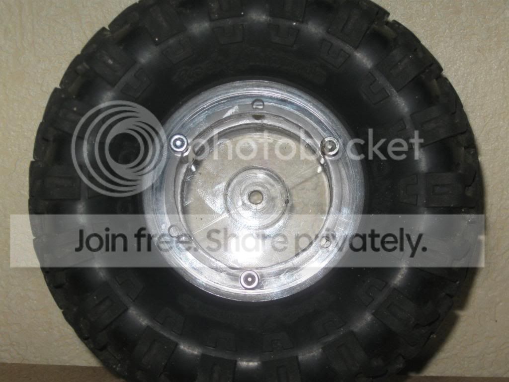

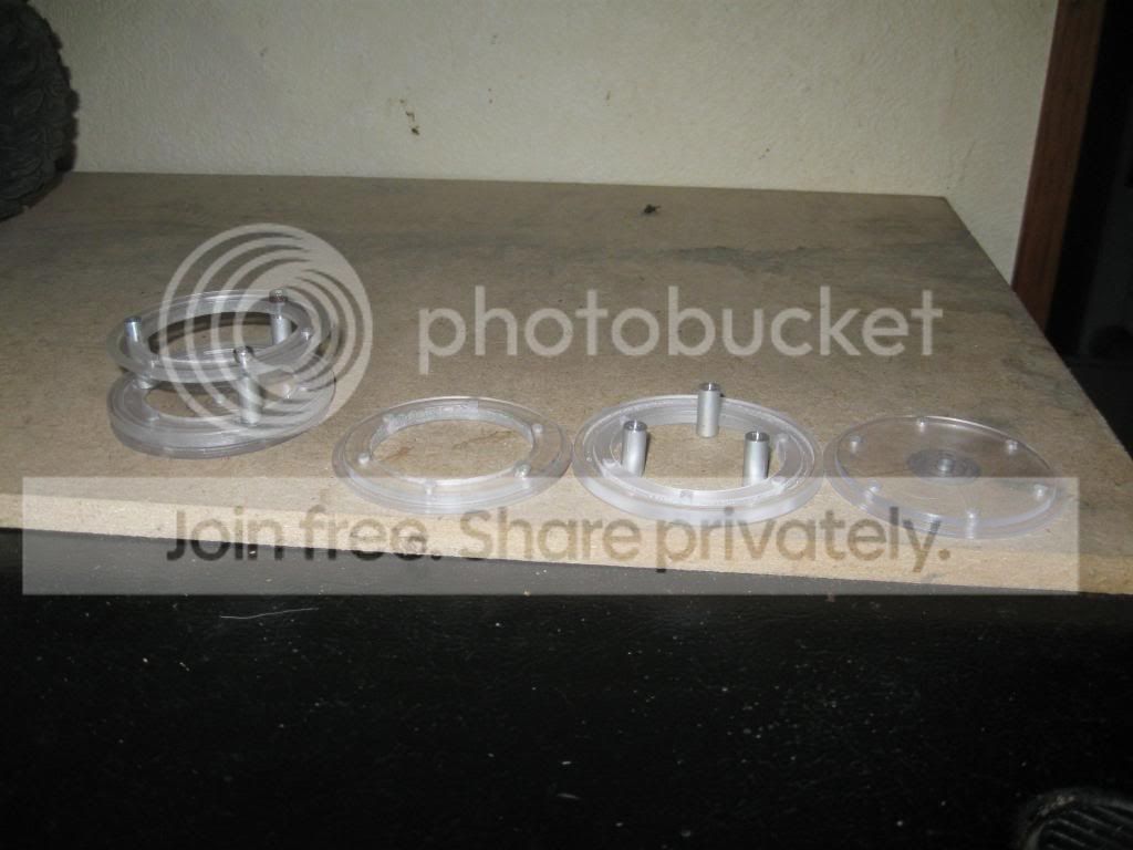

    Sinon, en attendant que le père noël arrive avec les voodoos, les mousses et les jantes carbone, je me suis amusé avec le tour.

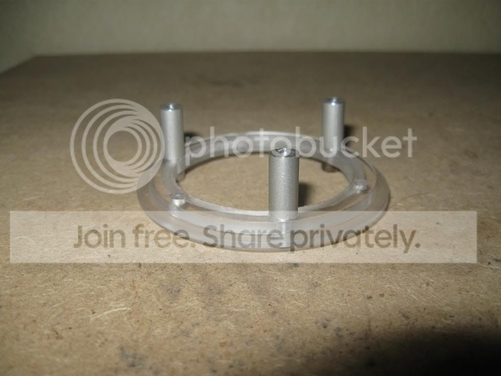

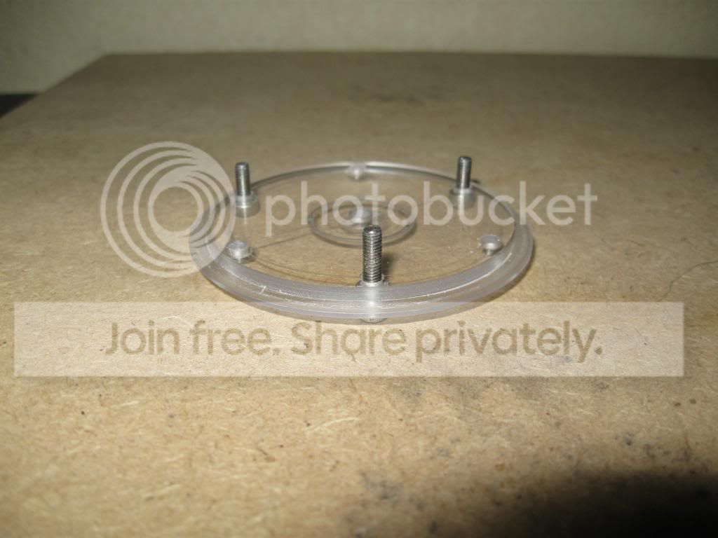

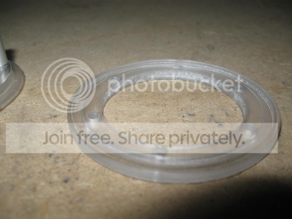

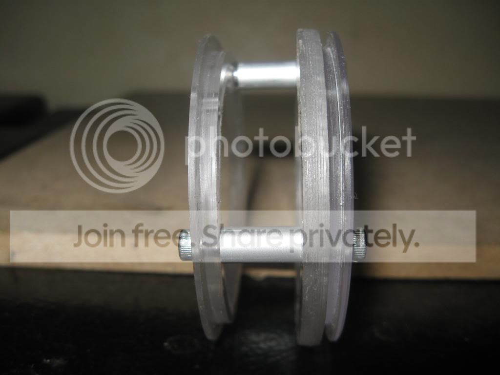

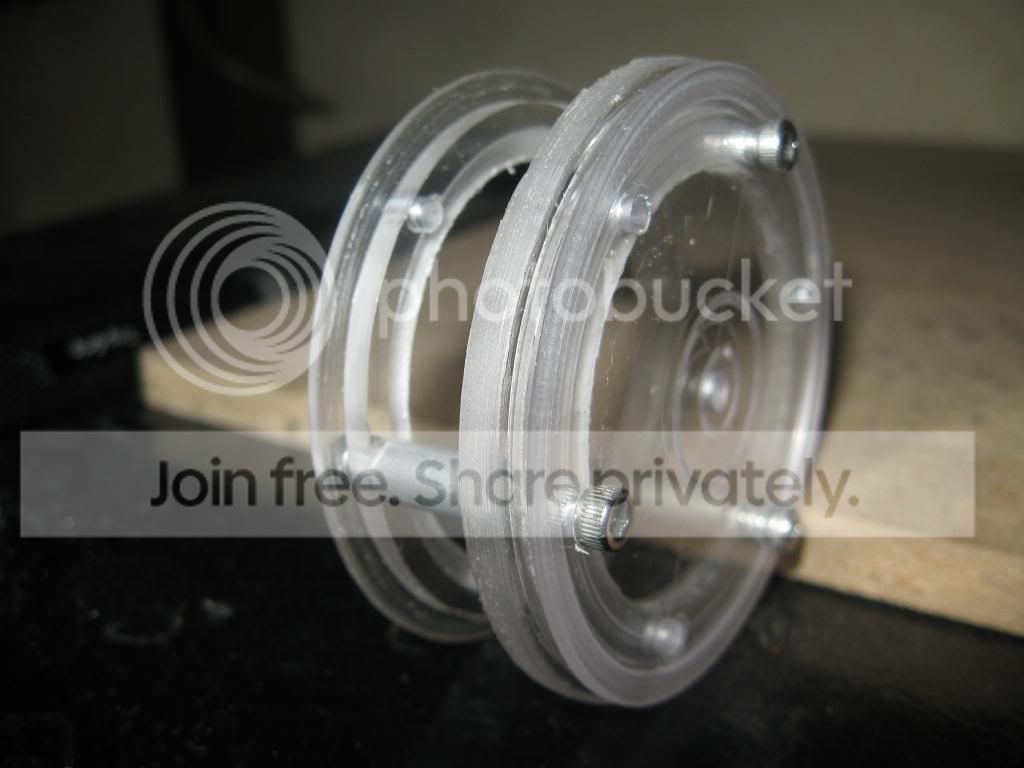

    J'ai retrouvé une bande de polycarbonte (celui qui passe à la plieuse, pour faire les carters de sécurité) donc je me suis essayé au tournage de jantes.
    Comme je reste sur mon idée de pas coller les pneus, j'ai fait des flans, plus une couronne beadlock, à fixer à l'intérieur du pneu.
    Faudra peut être que j'en fasse une seconde pour l'autre coté du pneu.
    Le coté qui va recevoir le hub
    l'autre
    et la couronne beadlock

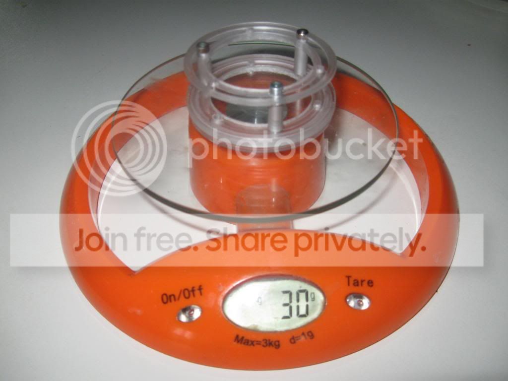

    Le poids de la bête
    La couronne beadlock pèse 6g, à rajouter sur le poids de la jante si j'en met une seconde.
    Je mettrais surement des vis à tête fraisée, histoire que rien ne dépasse et ça me fera gagner quelques grammes.
    Reste à faire les 3 autres et les hubs :brico3: :brico3: :brico3:

    Et voilà sa jumelle, mieux réussie ( l'expérience :wink3: )
    Maintenant, faut que je fasse le stock de visserie, car je n'en ai même plus assez pour monter la 2nde jante :grain3:
    Et ça va vite quand même :inkoi3: : 4 jantes+hubs =>72 vis :mad3:

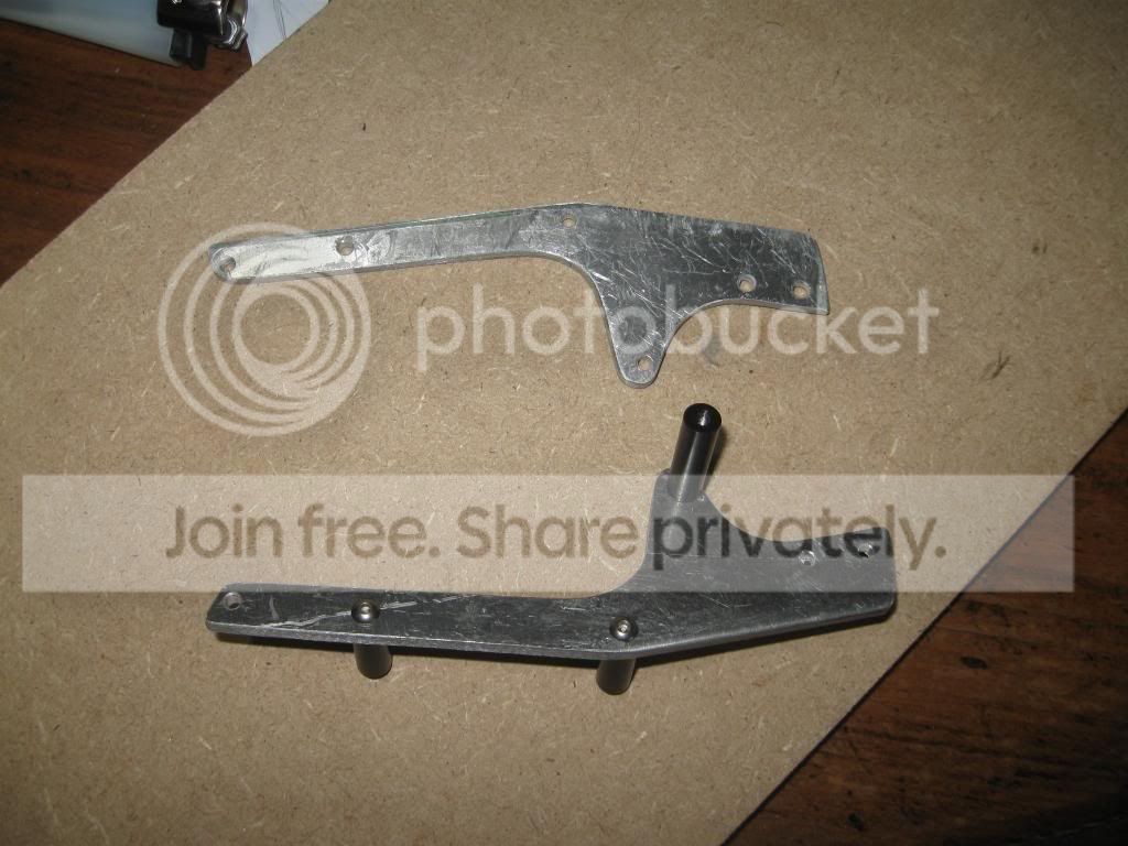

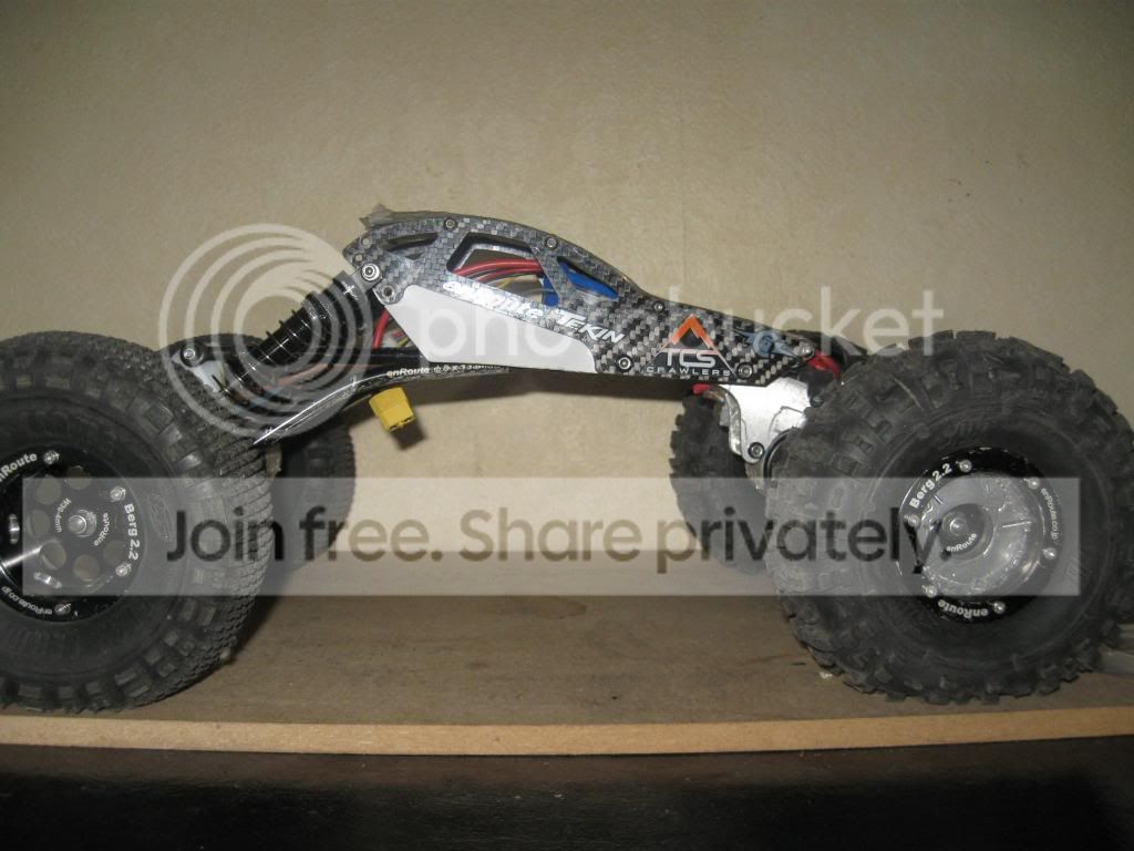

    Après avoir eut la bouche bée devant les capacités du ventru :yesd3: , j'ai décidé de modifier un peu mon chassis pour laisser plus de place dessous
    Pour l'instant, j'ai réalisé les pièces dans une tole d'alu 4mm, mais quand ça sera validé, j'espère les faire en carbone.

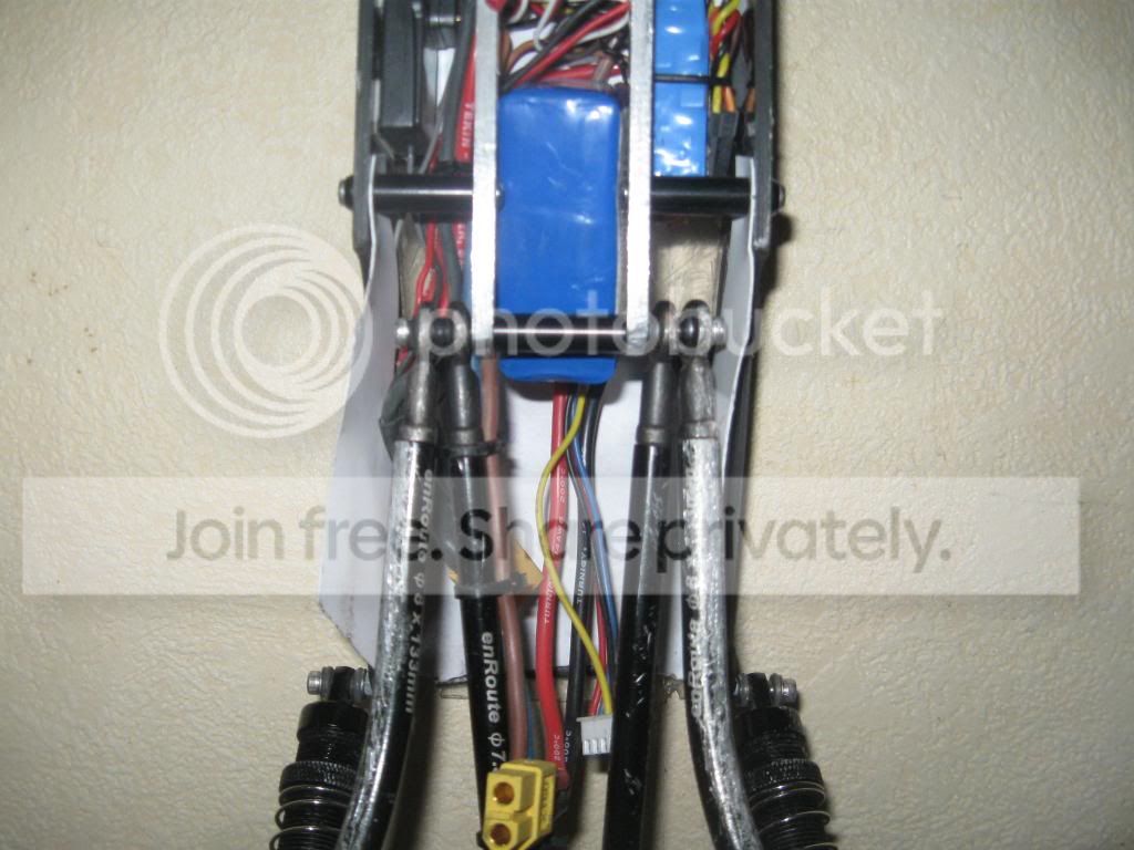

    J'ai aussi remonté les liens inférieurs sur le chassis. Mais ça ne dandine pas vu que j'ai monté les liens supérieurs sur l'extérieur du chassis pour avoir un triangle
    et le résultat, une fois montés
    Il faut aussi que je refasse des liens en forme d'arc de cercle.
    Une fois ça fait, il pourra passer des marches avec un angle de 90° sans frotter :yes3:
    Il faudra aussi que je passe en lipo de 400, pour pouvoir la fixer sur le pont avant, histoire de redescendre un peu le CG (pour l'instant, elle est dans la cabine, mais c'est une 800)
