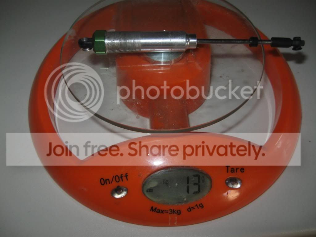

  16. tgenial
    tgenial Fabriquant
    Jun 27, 2011
    684
    186
    Salut :D
    Encore une modif, qui me permet d'atteindre pile poil le 60/40 (j'étais plus proche du 50/50, un peu galère quand on est posé :bobo3: )
    J'ai changé les amortos Berg, qui ont un peu tendance à pisser de l'huile, avec des amortos qui trainaient dans mes tiroirs, des 3Racing je crois :sarcas3:
    Ils sont très progressifs, ultra light par rapport au Berg et j'ai monté des petits ressorts, plus souples car je trouvais les autres vraiment trop raides (j'avais du mal à l'écrasé avec un coup de DIG avant, pas pratique)
    et les petits ressorts, récupérés sur le 770 (les ponts yokomo n'ont pas supporté la force des brushless et le couple développé pour rouler en 2.2)
