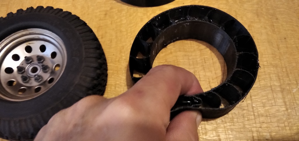

  18. Nicolas
    Mar 9, 2009
    7,314
    7,848
    Why not :hihi:
    Bien sûr, fidèle a moi-même je ne veux pas copier ce que font les autres.

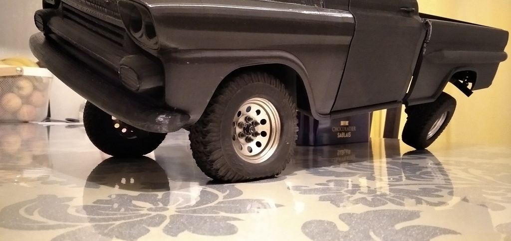

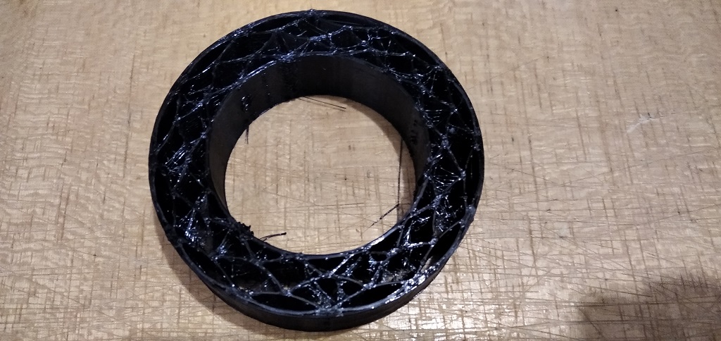

    Essai 1 :
    Le premier essai, j'avais le fichier depuis 2017, au temp s'en servir et voir comment le flexible sort et si il sort.
    Beaucoup trop raide.

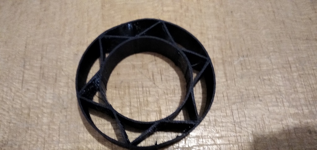

    Essai 2 :
    Trop souple dans la partie sans rayons et trop raide là où il y en a, oui forcement, ils sont deux.

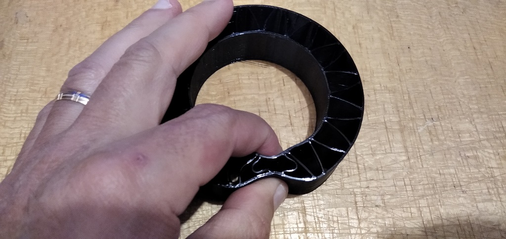

    Essai 3 :
    La j'ai copié le pneu Michelin en rajoutant des rayons arrondi pour contraindre la pliure là où je veux.
    Trop raide, irais pour un scale de 10 kilos.

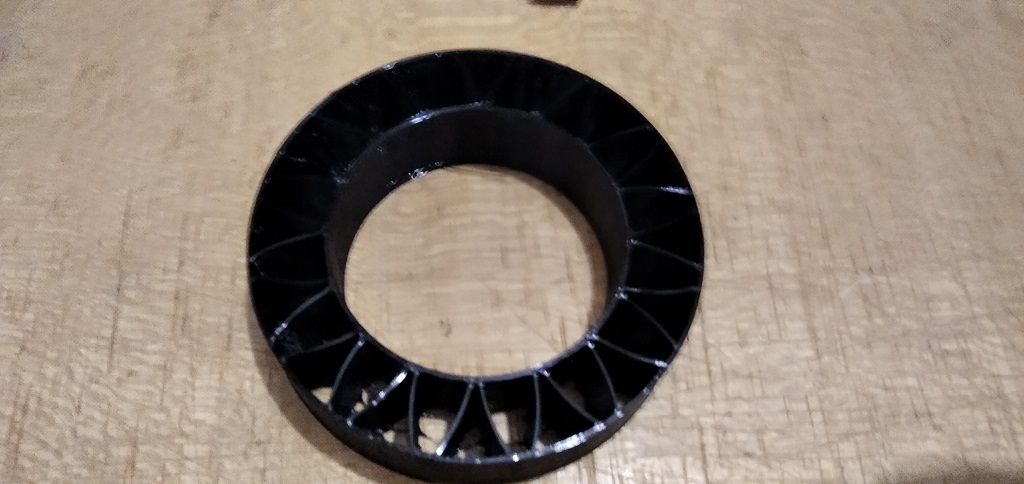

    Maintenant j'imprime un 4e essai comme le premier sur les bords, avec les rayons du second, mais moins nombreux et incurvé comme le troisième.
    :hihi:
